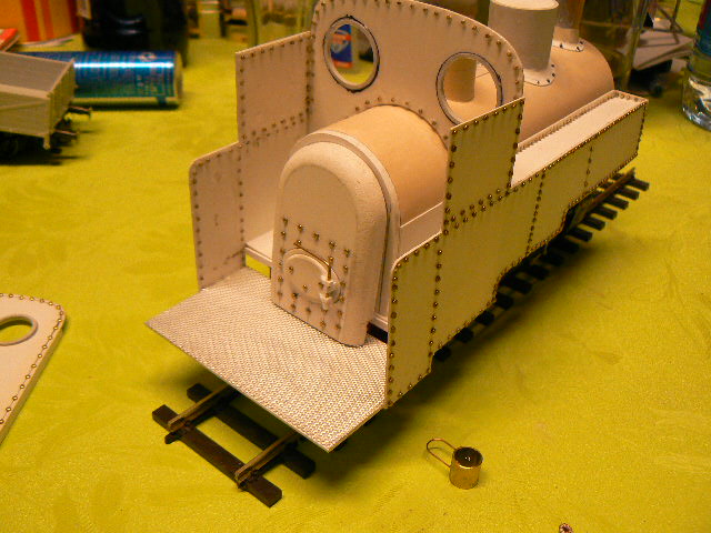

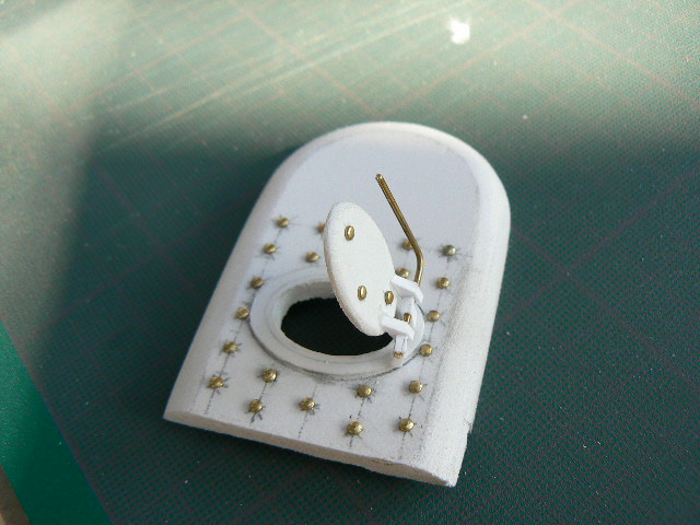

Tout de suite la suite , résultat du week end :

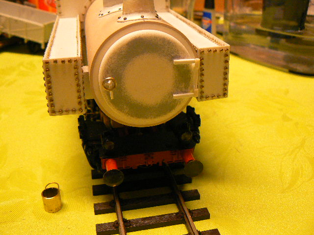

- des clous toujours des clous pour l'arrière de la chaudière
- la porte du foyer ainsi que le cerclage est réalisé avec comme gabarit un bouchon de tube de colle super glue coupé suivant les anneaux et ainsi respecter la réalitée
- la porte du foyer est articulée (j'espère pouvoir intégrer un kit électronique qui pourrait faire varier le clignotement de différentes led jaune orange ect...

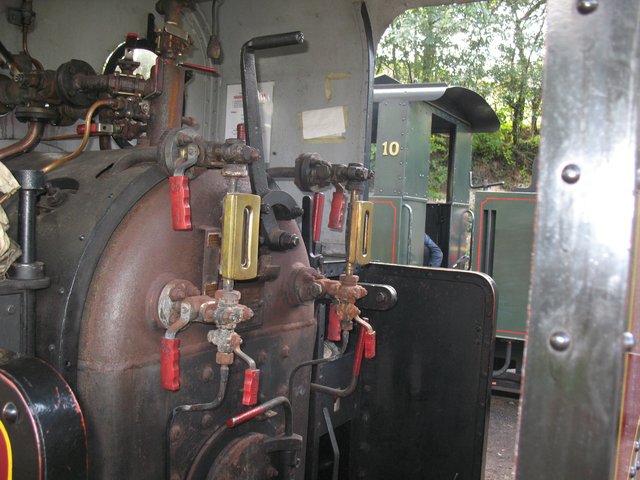

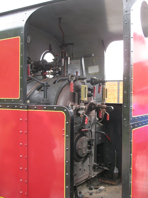

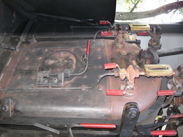

et ça y est les problèmes arrivent comment représenter les manettes vannes manomètres .
Je m'explique actuellement je copie la photo que " Sixtie " ma envoyé a la place de manette quard de tour (plus pratique) peux t'on mettre des petits volants simulant les robinets (fait en bouton pression ah la boite a couture de ma mère) d'après d'autres photos que j'ai pu voir elle ne sont pas toute en double commande car sur la photo de Sixtie les vannes sont presque symetrique ainsi que la jauge de niveau d'eau .......

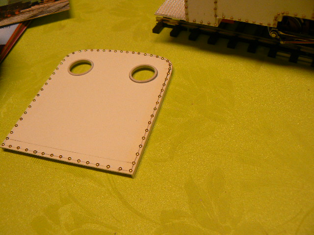

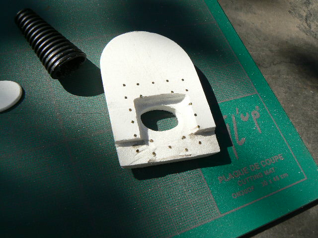

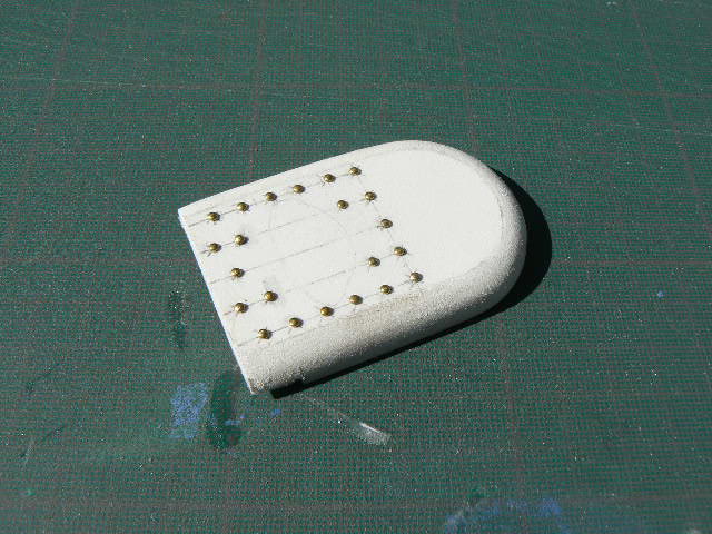

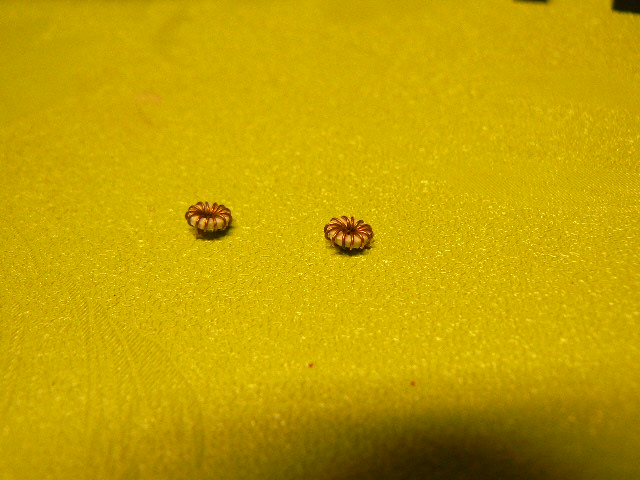

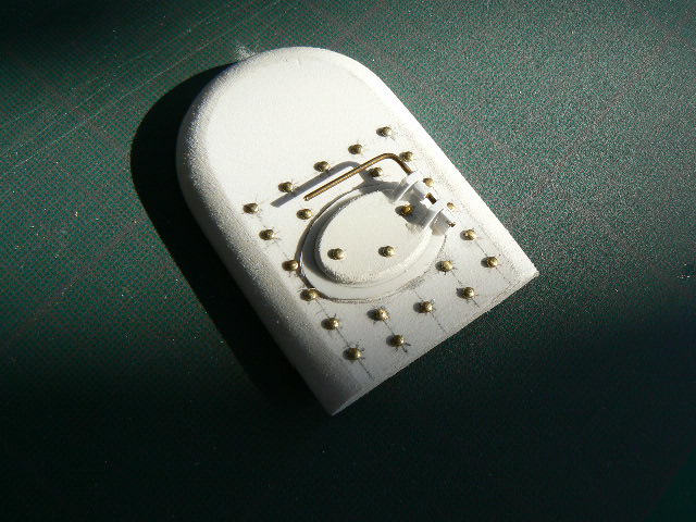

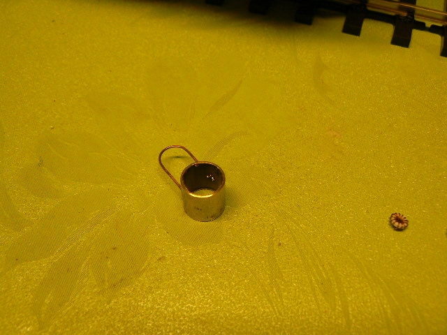

Les volants de robinet sont fait avec une rondelle de plastique percée et du fil de cuivre fin est enroulé autour comme un bobinage ceux ci viendront dans le poste de conduite .Une lanterne est en cours de fabrication un morceau de tube en laiton de 10mm de diamètre sur une longueur de 10mm permet de faire la base et un fil de laiton 0.5mm cintré en U est soudé dessus .
L'arrière de la cabine est en cours de fabrication les "rivets" sont posés en partie ainsi que le cerclage des hublots
Un pattelage antiderapant est réalisé avec un couvercle anti-éclaboussures découpé aux bonnes dimensions et ajusté a la surface de la cabine .
Des rivets en tête d'épingle (toujours la fameuse boite a couture de " la bonne mère" sans l'accent Marseillais ) sont collés a la base de la cheminée et du dôme a vapeur cela fini l'ensemble c'est quasiment tout pour le week-end A plus pour la suite ........au prochain épisode le Claude :prrrt:

cloclo57 a écrit:Fichiers joints
V'là t'y pas qu'il se met à faire des pompoms en laiton :rod_siflet :rod_mdr2
L'avancée des travaux se fait bien et le travail est d'une netteté :C4
C'est vraiment superbe :maitre:

waou ! !!!! :ipb-251 C'est super sympa de votre part . Actuellement j'étudi de nombreuses versions de cette machine mais au niveau des vannes et robinets il y a tellement de version que je crois faire la version du musée de justement l'appeva malheureusement cette machine étant noir lors de mes prises de vues les photos ne sont pas extra et d'avance je vous remerci beaucoup :ipb-251 :ipb-251
