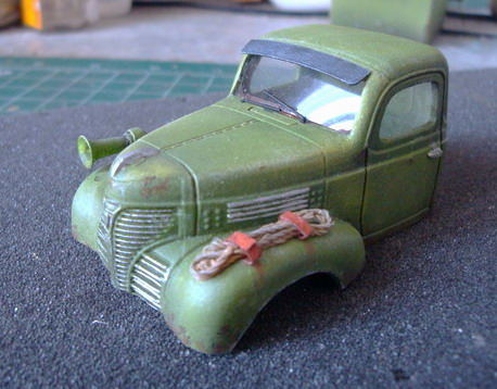

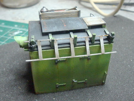

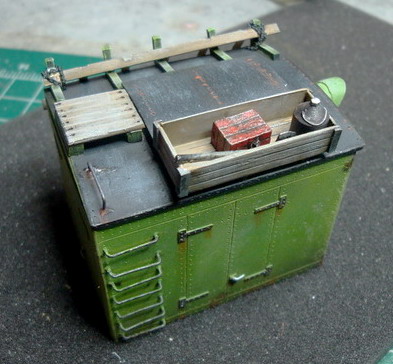

Messagepar Galloping Goose » 21 02 2011 à 23:27
Ma "quête" du pignon, ne m'empêche pas de continuer la construction de cet engin. La caisse (d'origine Boulder Valley) a été modifiée et détaillée, pour faire face aux exigences de la compagnie en matières de maintenance des installations.....

Messagepar Zébu » 21 02 2011 à 23:33
Je trouve qu'un bout de grosse corde pendouillant et accrochée à quelque chose ou simplement enroulée ferait bien.
Re: Un petit "railcar" en On30
Messagepar pelican » 21 02 2011 à 23:42
ou bien de la chaine ?? là ou il y a de la chaine ... C7

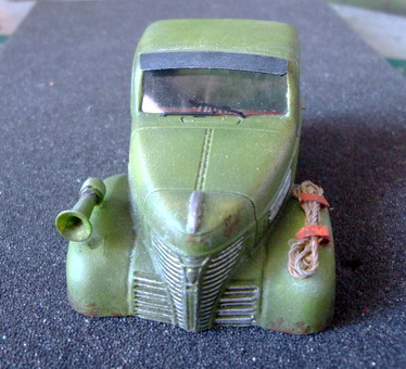

Messagepar Galloping Goose » 27 02 2011 à 15:02
Bon, a priori (et grâce surtout aux conseils de Franck Tavernier.... :maitre: ) j'ai réussi à récupérer, grâce à un produit miracle, la partie mécanique (heureusement car B'mann ne commercialise plus ce produit, et donc plus de SAV.... :H2 ) Ca tourne, enfin! bon, on sent bien que c'est pas une super motorisation (pas de volant d'inertie, en plus :? ) mais je vais pouvoir continuer mes "bricolages". Petits travaux sur la cabine, et une corde rajoutée pour faire plaisir à Zébu :F5 . J'ai rajouté des essuie-glace et une visière de protection. A cela deux raisons. pour les essuie-glace, c'est uniquement pour planquer la jonction avec la glace du pare-brise. En effet le pare-brise est un vulgaire bout de plastique souple à mettre en forme et à positionner et ça ne joint pas parfaitement bien à ce niveau H4 . Quand à la visière, ben y a un éclat de plastique qui est parti (très fin et très fragile...) après peinture, bien sûr. Comme j'avais peur qu'n raccord ne se voit trop, j'ai planqué ça avec une visière....bon, je me dis que ç'est plausible, après tout....

Messagepar pelican » 27 02 2011 à 16:30
Ouahh !!! la casquette !!! :rod_coeur
ensuite, les jantes alliage, le spoiler, le volant en peau de mouton, et la queue de racoon sur l'antenne ?? :rod_mdr2
