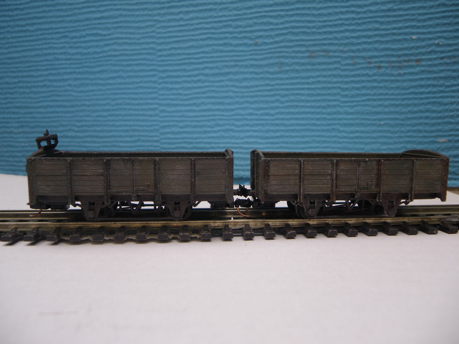

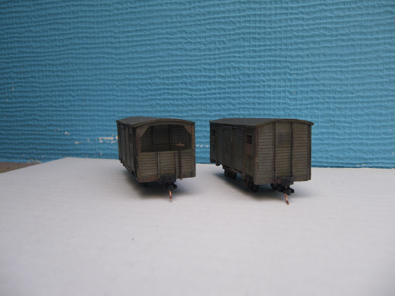

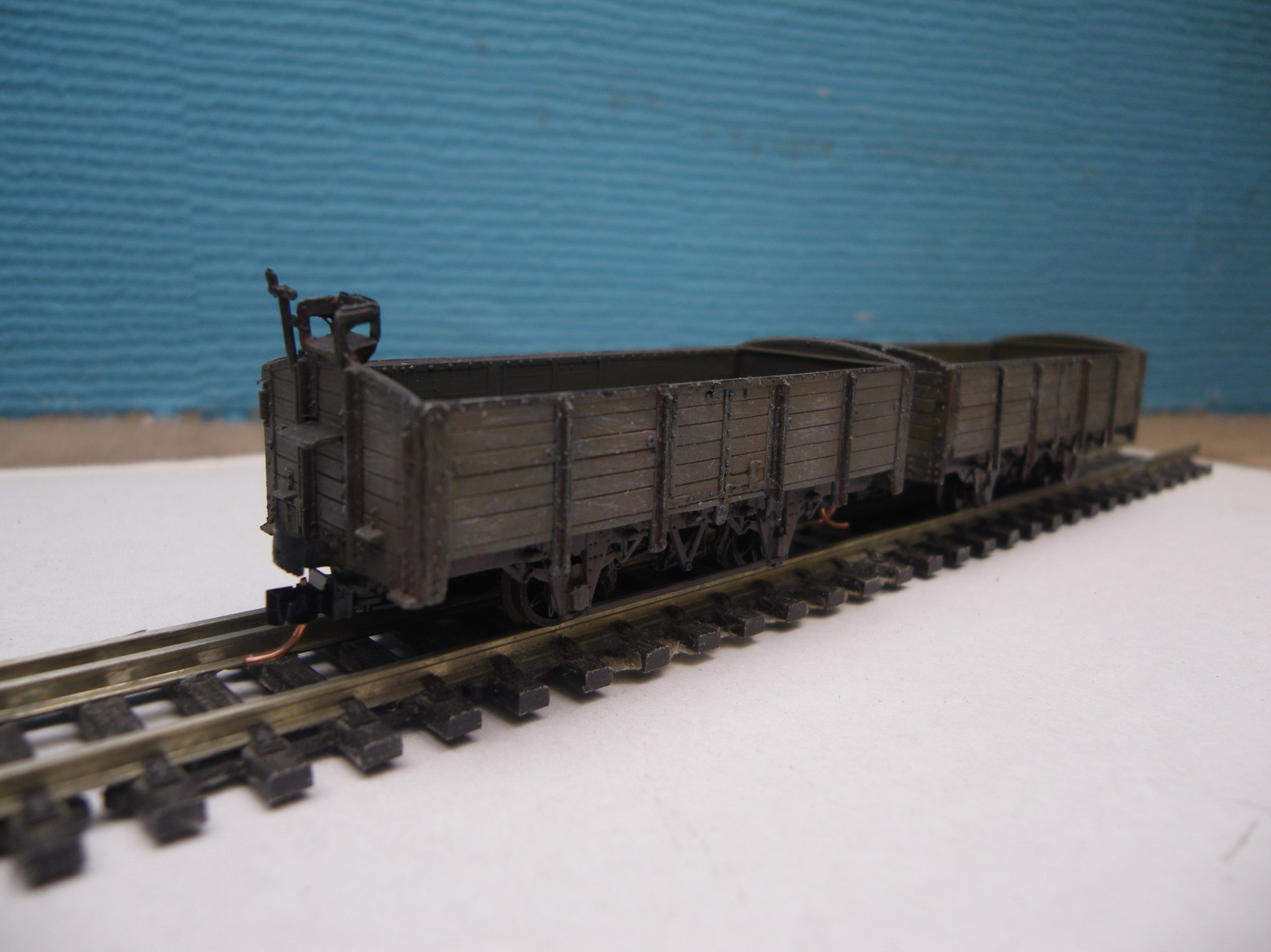

Après avoir été à la pêche #B6 çà mord.................; :B3 retour sur mes constructions avec deux tombereaux dont un avec haussette(serre frein)montage facile mais faut être précis quand même.....;;;;;;;remarquez les roues à rayons D9 ;)
ces wagons ont étés peint en gris jocadis à l'aéro,du noir sur les ferrailles,laisser sécher;de la rouille ensuite sur les fers,re laisser sécher ensuite patine au pinceau large à sec selon mon pifomètre et avec l'aide de photos bienvenues
deux fourgons sont presque prêts à la patine ce sera la suite ;)
Bonne vision(ah oui j'attend les décals) :E1
Arthur

Jocadis fournit des roues à rayons maintenant dans ses kits :D3
Sinon belle patine #B6 Domage de devoir reprendre après la pose des marquages :?

Messagepar YVES » 27 05 2010 à 19:17
Joli Peinture, belle patine.
As-tu repris la gravre, ou est-ce celle de Jocadis (légérement plus appuyée que les TdA).
Ils transportaient quoi sur leur réseau d'origine, ces tombereaux ???

@storm........les roues ont étés fournies par le proprio des wagons.............çà vient de Suisse #B6 attention elles sont plus grandes que les Jocadis 1MM;;;j'avais demandé à M Witmeur mais cela risquait de devoir augmenter le prix du kit............dont acte
pour les décals le cahier des charges précise que l'on doit les voir de loin ;) mais je mettrai une couche de vernis mat #B6 afin d'atténuer la brillance
@ Yves...........ces tomberaux transportaient surtout des bettteraves mais aussi du sable,du charbon,du gravier etc;...............de temps en temps quelques couques :rod_mdr2
charge utile si je me trompe c'était 10T bien pesé..............
voili vloilou
Arthur

Messagepar Sixtifs » 28 05 2010 à 07:53
Tiens, ces tombereaux Jocadis ont un air de famille avec ceux des CF du Morbihan
Avec des différences vu de près.

Messagepar BG1000 » 28 05 2010 à 08:13
s CF du Morbihan C'est du Empain ?

Messagepar Sixtifs » 28 05 2010 à 08:59
d'après le CFRU n°152, les CF du Morbihan sont liés au groupe Jeancard et indirectement au groupe Verney.
Pas de mention du groupe Empain, mais ces liens financiers sont tortueux (rien n'a changé depuis).
Curieusement, dans le CFRU n°152 je n'ai trouvé aucune mention du constructeur des voitures et des wagons :F9

Messagepar Storm » 28 05 2010 à 09:24
1mm au Diametre c'est pas énorme mais as-tu calé sous les attelages ? Comme je sais que les MicroTrains n'aiment pas trop les différences de hauteur… :?

Messagepar arthur » 28 05 2010 à 10:32
@ storm.................comme tous les wagons sont équipés les mêmes j'ai touché à rien #B6

Messagepar Storm » 28 05 2010 à 11:09
:maitre: Logique #B6

Messagepar Beyer-Garrat » 28 05 2010 à 12:48
L'air de famille m'a frappé aussi Sixtifs si nous pouvons obtenir ces plans il y du travail en vue #B6

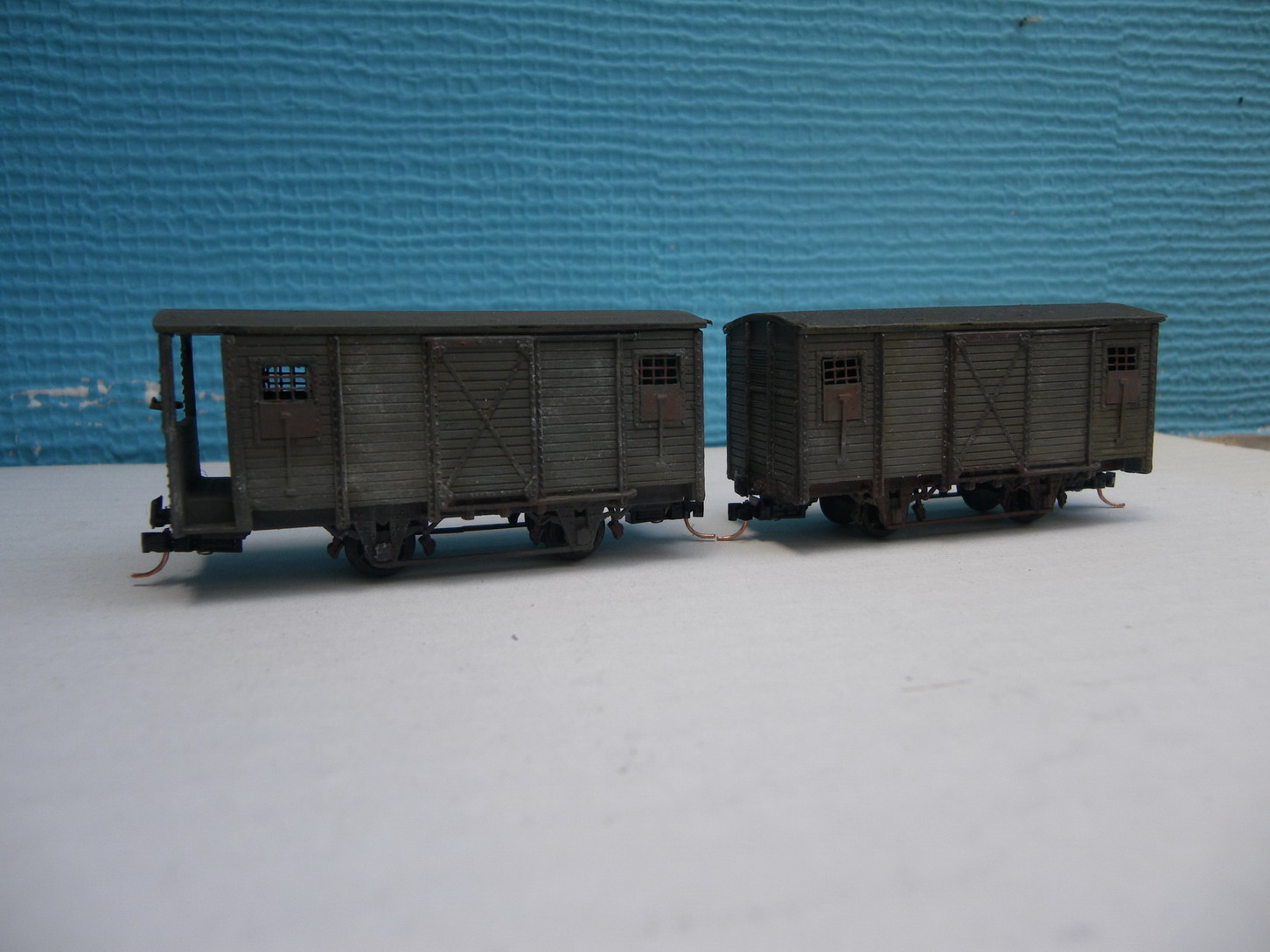

Messagepar arthur » 28 05 2010 à 13:28
@ storm..................;j'avais un vieux wagon avec les roues Jocadis,j'ai fais un essai #B6 pas de problème çà accroche super :ipb-251
la suite avec deux fourgons terminés,un a été rallongé et j'ai ouvert les trappes pour donner de l'air aux Zébus emprisonnés :rod_mdr2
les toitures ont reçus un recouvrement (très fin papier de verre collé au vernis colle et patiné selon l'usage)
bonne vision ;)
Arthur qui va maintenant :ipb-279

Messagepar YVES » 28 05 2010 à 16:01
Tiens, ça m'interresse : comment as-tu allongé le toit ? Avec une nouvelle feuille de carte plastique, mise en forme ?
As-tu modifié les volets d'aération ? Ouverture, barre.

Messagepar Sixtifs » 28 05 2010 à 16:47
Beyer-Garrat a écrit:L'air de famille m'a frappé aussi Sixtifs si nous pouvons obtenir ces plans il y du travail en vue #B6
Les parties différentes sont les plaques de garde et le système de freinage.
