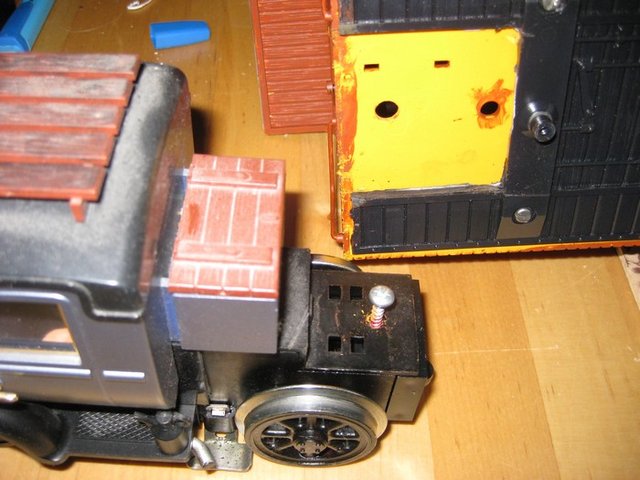

Pendant l'intermède du montage Petolat , je répond sur l'automotrice à vapeur Scotte Petolat de la Côte d'Or.
Cet engin est articulé sous forme d'un "truck moteur" à deux essieux, et d'une "remorque" dotée d'un essieu arrière et dont l'avant repose sur le truck moteur par l'intermédiaire d'un pivot ou crapaudine.
J'ai commencé un montage avec un bogie Halling Vario machin.
Ce sur quoi je bute, c'est comment faire pour avoir le système articulé, fiable et démontable pour maintenance.
Vous croyez que j'en demande trop ?

mon galloping pélican est aussi monté avec une articulation ! comment c'est fait ?? une simple vis qui se coince dans un trou ! ;)

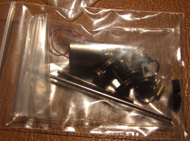

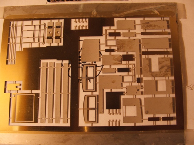

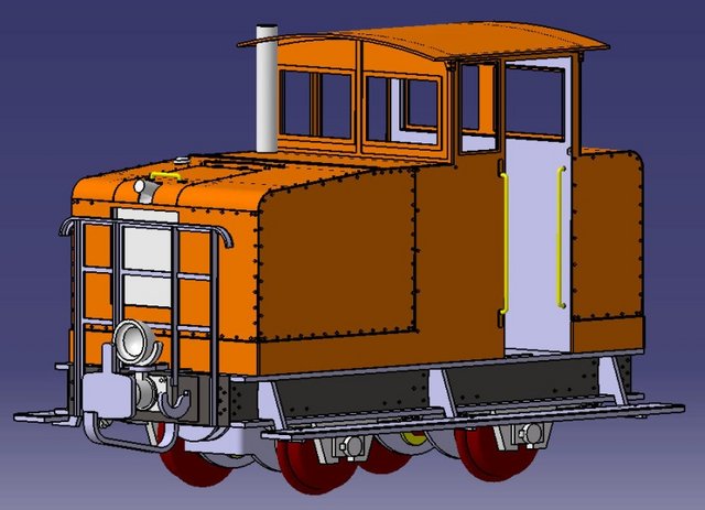

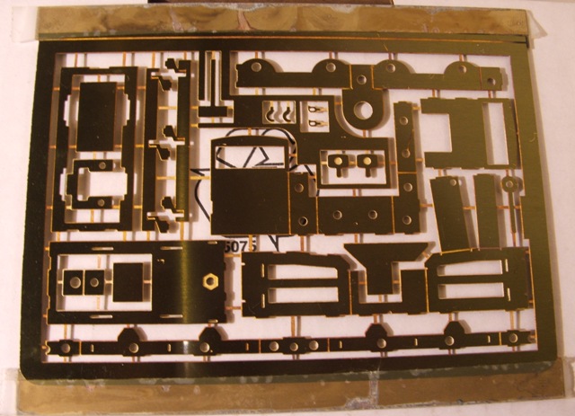

Mais revenons a notre boite :maitre: deux plaques de laiton photo-gravé quelques sachets contenant des pièces en résine et les éléments moteur et essieux

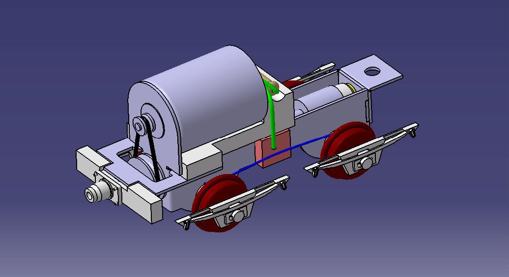

La motorisation, Storm, vu la taille de l'engin a fait appel a un mini-moteur avec entrainement par courroie Nigel Lawton
Messages: 24351
Re: Exclu PME Montage du Pétolat PE5 Hom de l'Atelier du Tac
Messagepar Beyer-Garrat » 16 03 2010 à 22:00

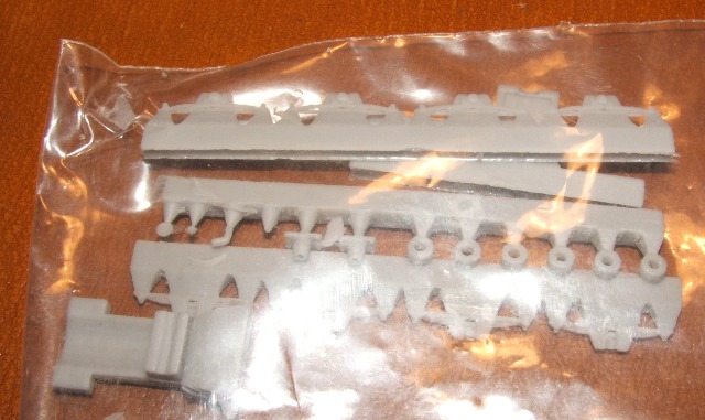

Les pièces en résine (cheminée fut de tampons reproduction suspensions etc....) sont moulés par Trains d'Antan , gage de qualité, d'après les vues 3D de Storm.
Pour la caisse ,le choix a été fait pour obtenir une bonne rigidité et une bonne qualité de reproduction de la scindée en deux d'une part une sous-caisse rigide (bénéficiant de traits de pliages pour faciliter la mise en forme )
et d'un doublage en laiton fin pour l'extérieur (une peau en sorte) avec de nombreux détails apparent ainsi que les microscopiques rivets (du beau boulot) #B6

Ce type d'assemblage (Caisse sous-caisse utilisé par JOE WORK'S) présente la particularité de pouvoir être soudé ou collé facilement a l'aide des dégagements de la sous-caisse #B6

Comme vous avez du le remarquer sur la photo de la plaque laiton épaisse, le chassis moteur est une réalisation maison Atelier du Tacot même si elle utilise une motorisation et les courroies pignons et essieux Nigel Lawton ,le pliage est simple et bien marqué ,le moteur repose sur une pièce en résine pour assurer le maintient ainsi que d'un creux pour immobiliser la résistance a monter en série avec le moteur (permettant de limiter la vitesse et l'intensité aux bornes du moteur)
( pièces du chassis en gris)

Mon dieu, il a ouvert la boite D9 ... Les paliers partent demain #B5 J'arrive pas à retrouver cette foutue résistance H4 (Bé oui, c'est un proto, on fait avec ce qu'il y a à la maison :rod_mdr2 )
