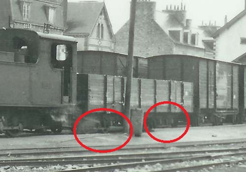

Je n'en ai qu'une qui pourrait t'intéresser malheureusement, ces wagons ont été peu photographiés ou en tous ca, à ma connaissance, pas de près. :H2
J'ai ça, où effectivement on constate que les boites d'essieux semblent être reliées par des barres. Je les ai entourées pour que tu me dises si c'est bien cela que tu cherchais :
Ces wagons quoique très novateurs sur un réseau secondaire ne semblent pas avoir rencontré le succès sur les CdN. Livrés au nombre de 40 (sauf erreur), ils n'ont jamais été suivis par d'autres alors que par la suite la régie a acheté encore moult et moult tombereaux à essieux. :D3
Sur ce maigre document, les ferrures ressortent bien. Je pense que c'est du aux ombres et à la photo mais les souligner par une teinte un peu plus foncée me semble vraiment une bonne idée. Pour retrouver cet effet là. #B6

Oui tout a fait Sur la plus connue de ces photos un des 2 bogies ne semble plus possèder plus cette barre .
Je replace ici une photo agrandie des Corbacs :F5 qui donne une idée des couleurs les ferrures semblaient être peintes effectivement plus sombres a une certaine épaoque #B6
