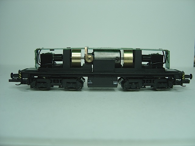

En fait, vu les qualités de roulement de l'engin, j'envisagerais bien de remplacer ou rallonger les transmissions de chaque côté pour avoir un bon châssis à mettre sous la caisse du... tracteur Brissonneau Mougel ! :idea:
Peux-tu me donner l'entr'axe des bogies et l'empattement de ceux-ci? J'ai plein de projets de remotorisation...

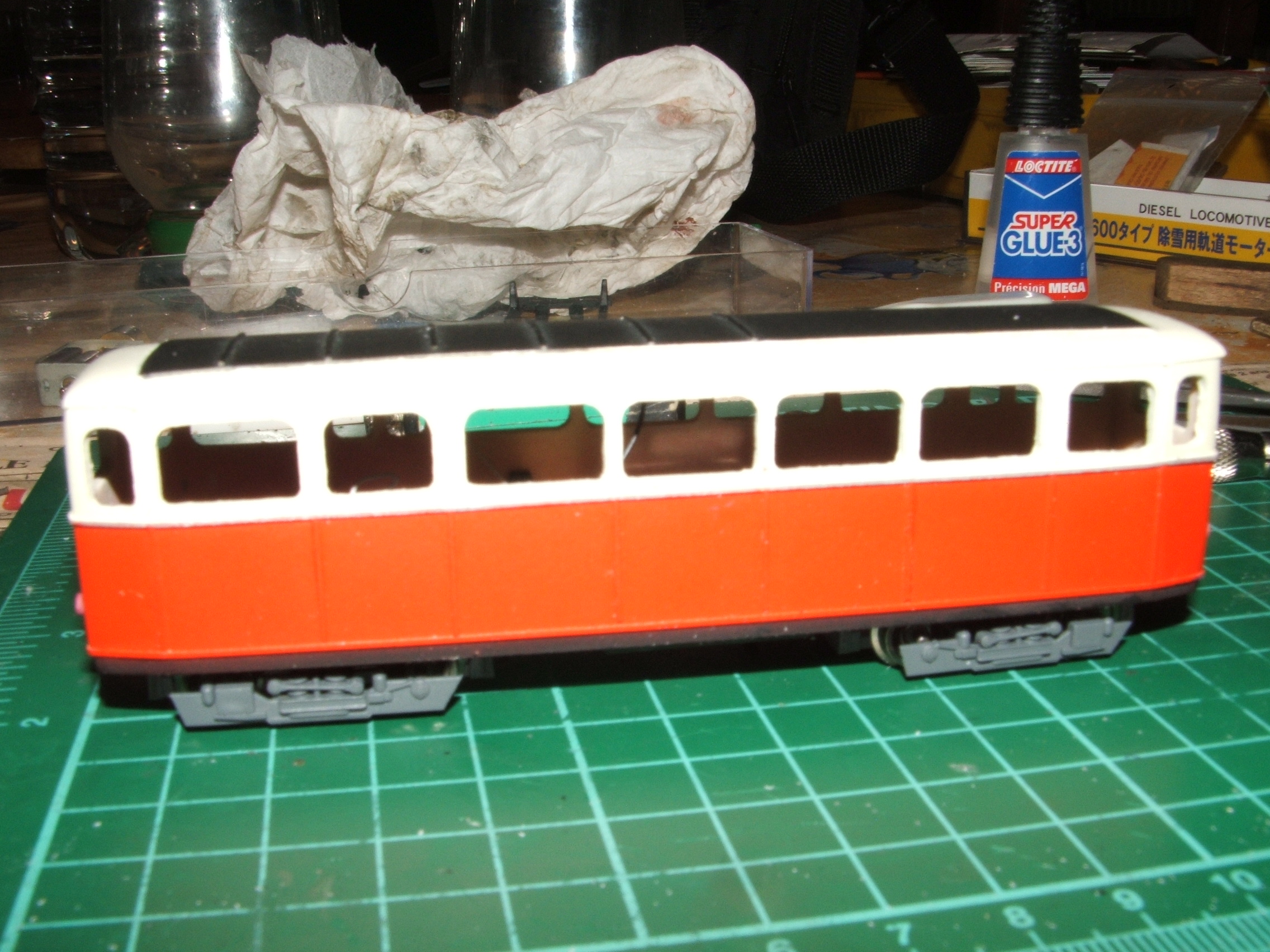

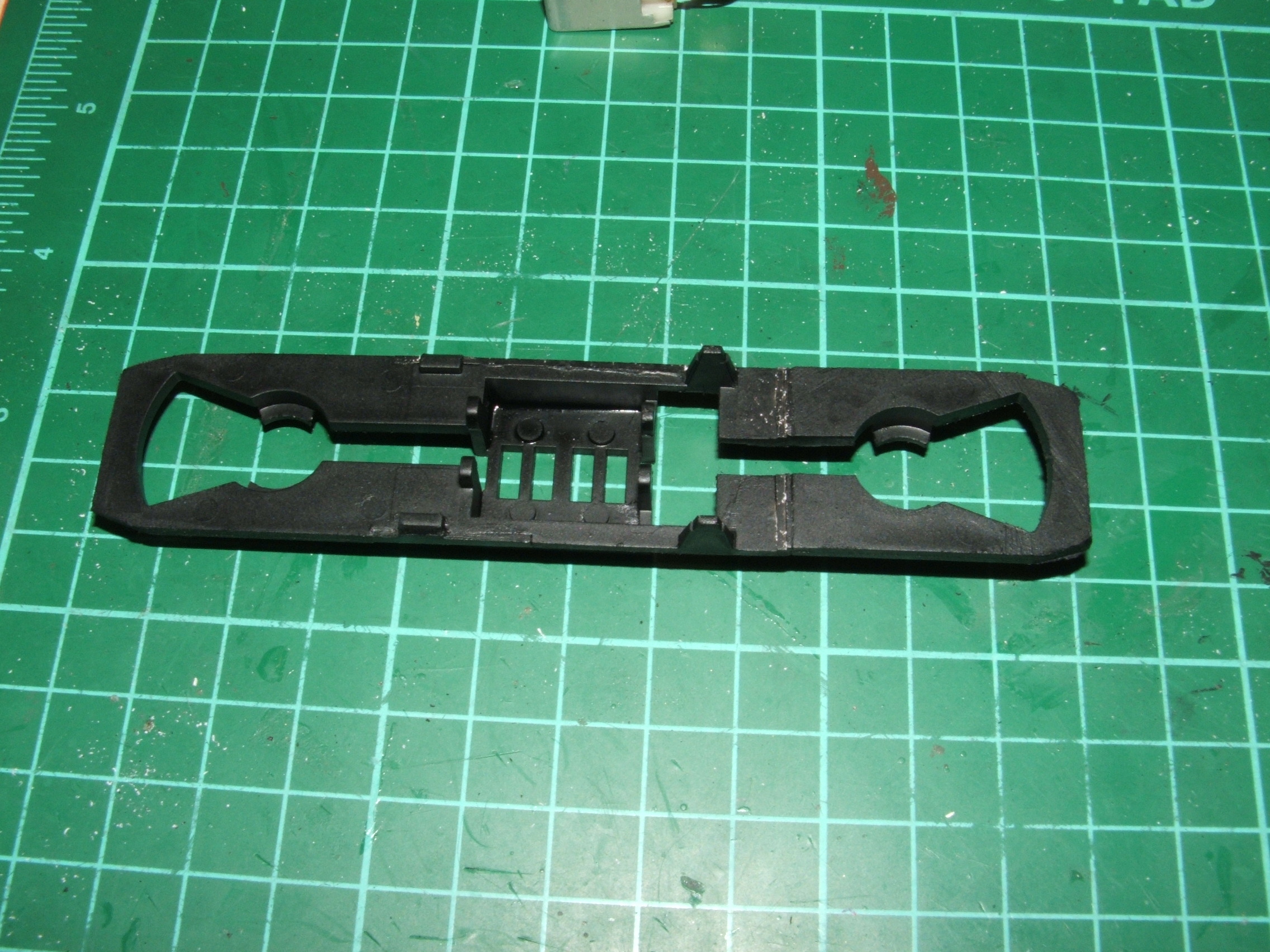

Messagepar Beyer-Garrat » 31 01 2009 à 20:30

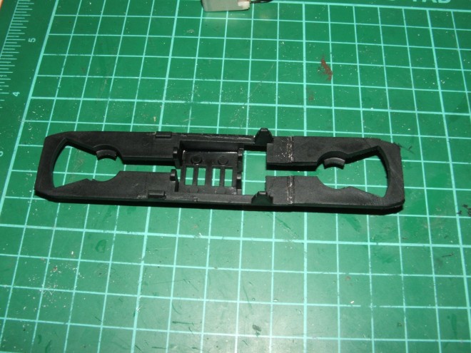

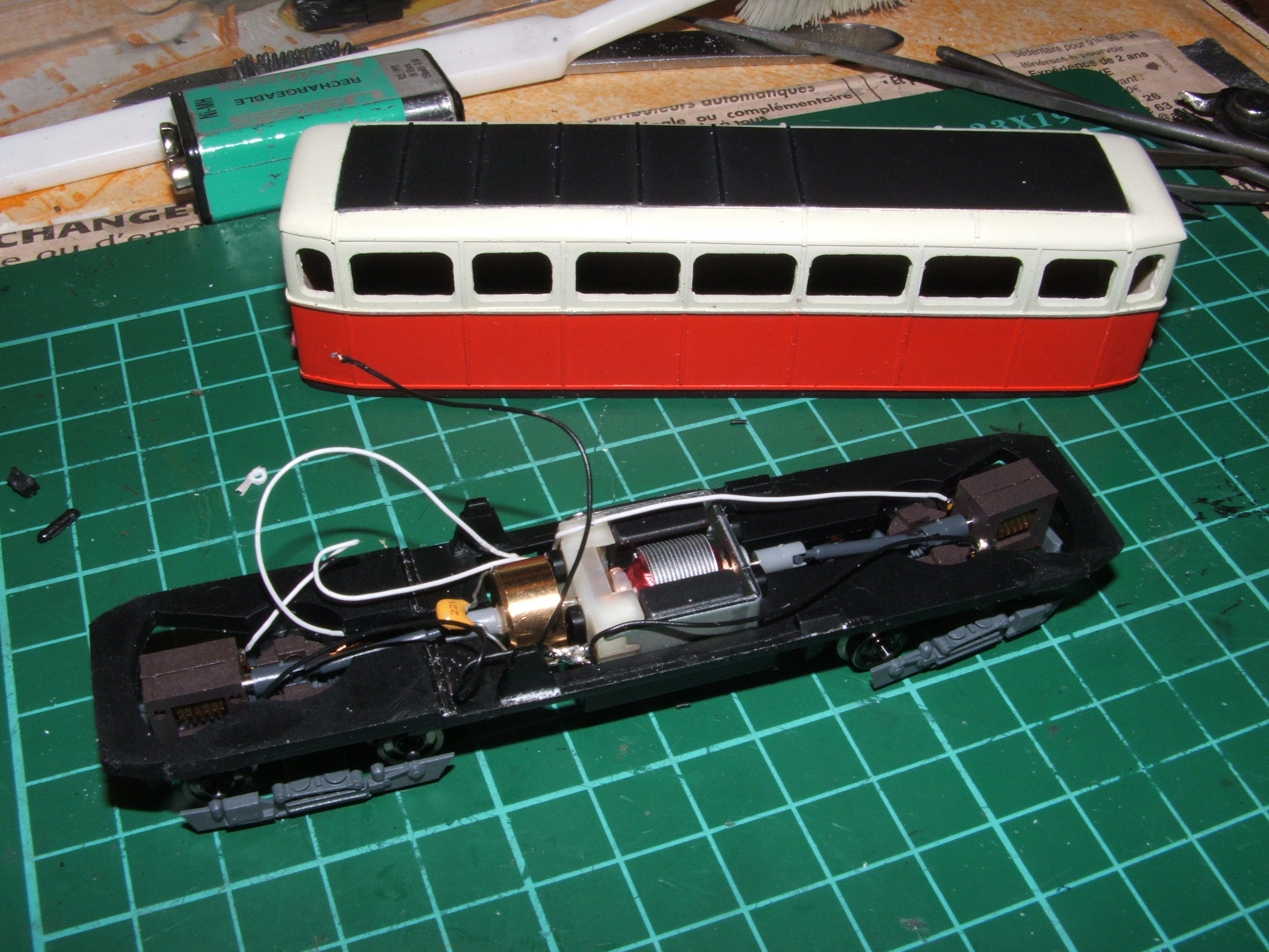

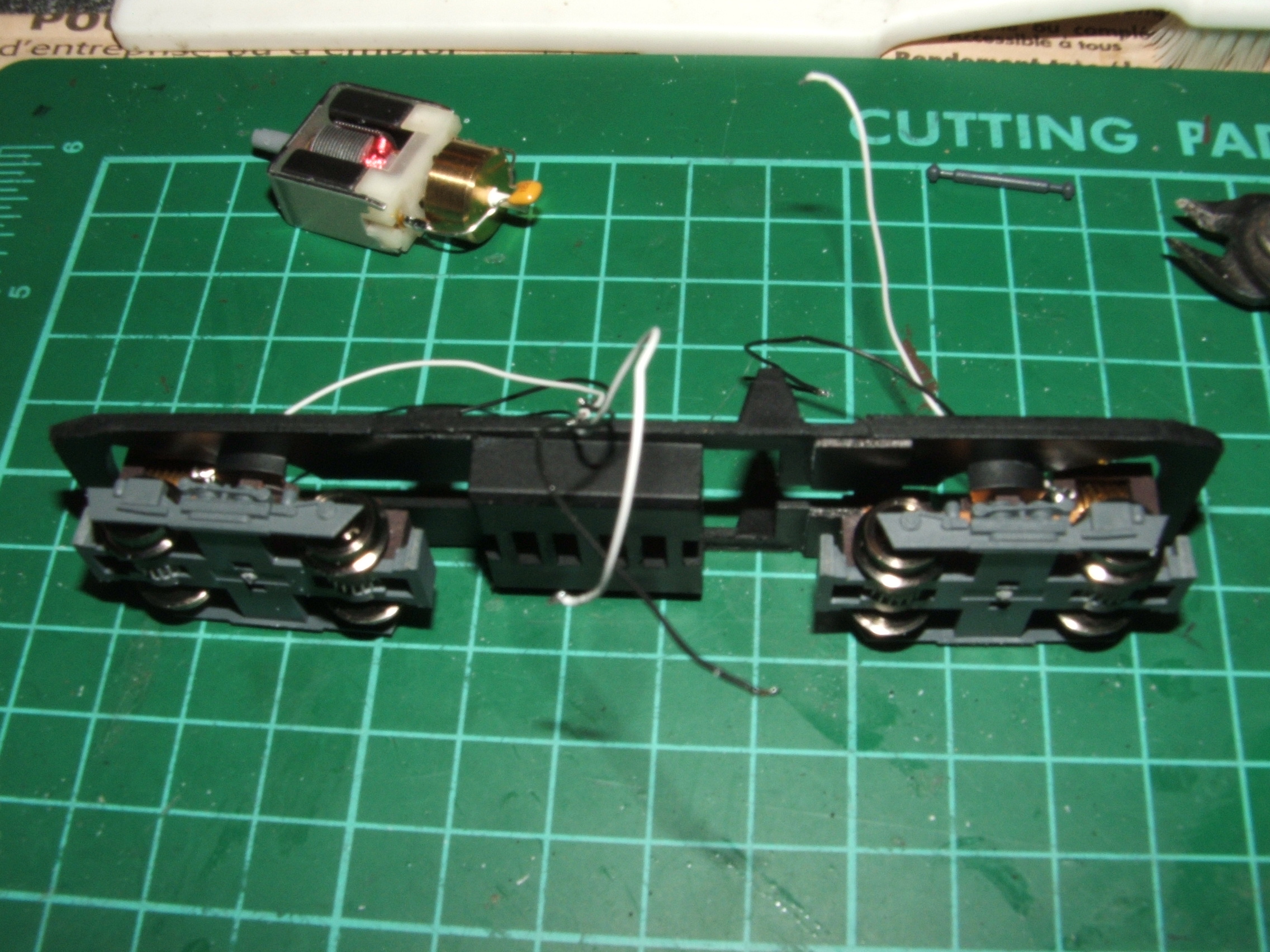

Essais du châssis terminé sous la caisse #B6 ok direction peinture !
Châssis retour peinture (je ne sais pas ce qu'ils font à l'atelier de peinture mais ça traine !) :H1 :H1

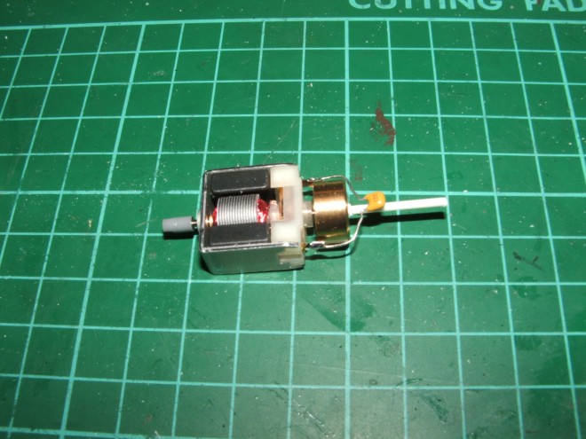

Installation de la prolongation de l'axe moteur, morceau de rond Slatter's
Messages: 24346
Messagepar Beyer-Garrat » 31 01 2009 à 20:35

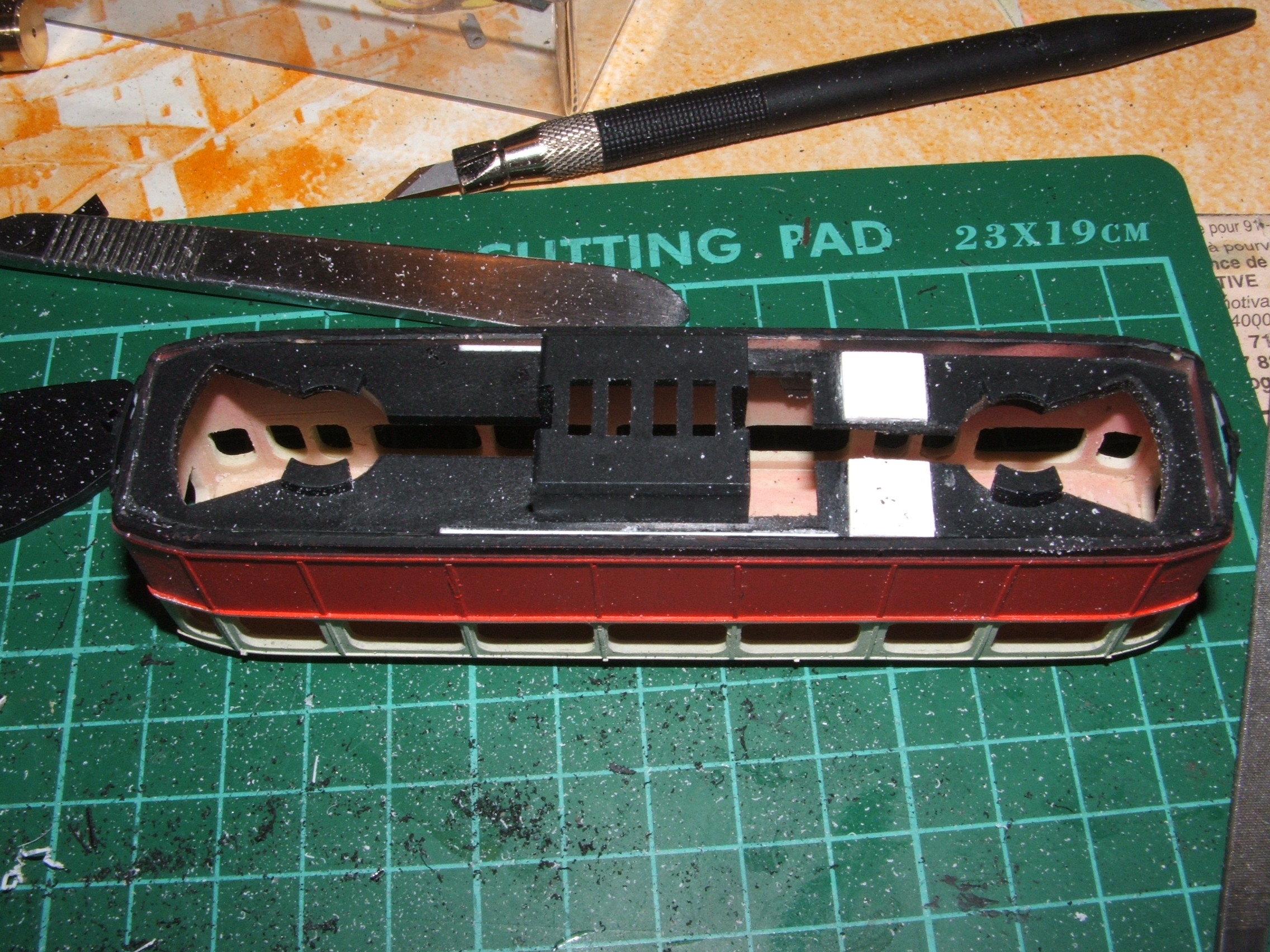

Le deuxième cardan est récupéré sur l'autre moteur le réglage se fait en recoupant l'arbre en cp ensuite collage avec une goutte de cyano
Réinstallation des bogies, attention là aussi le point de pivotement est d'une hauteur différente pour chaque .
remontage moteur fil etc.....
réinstallation sous caisse

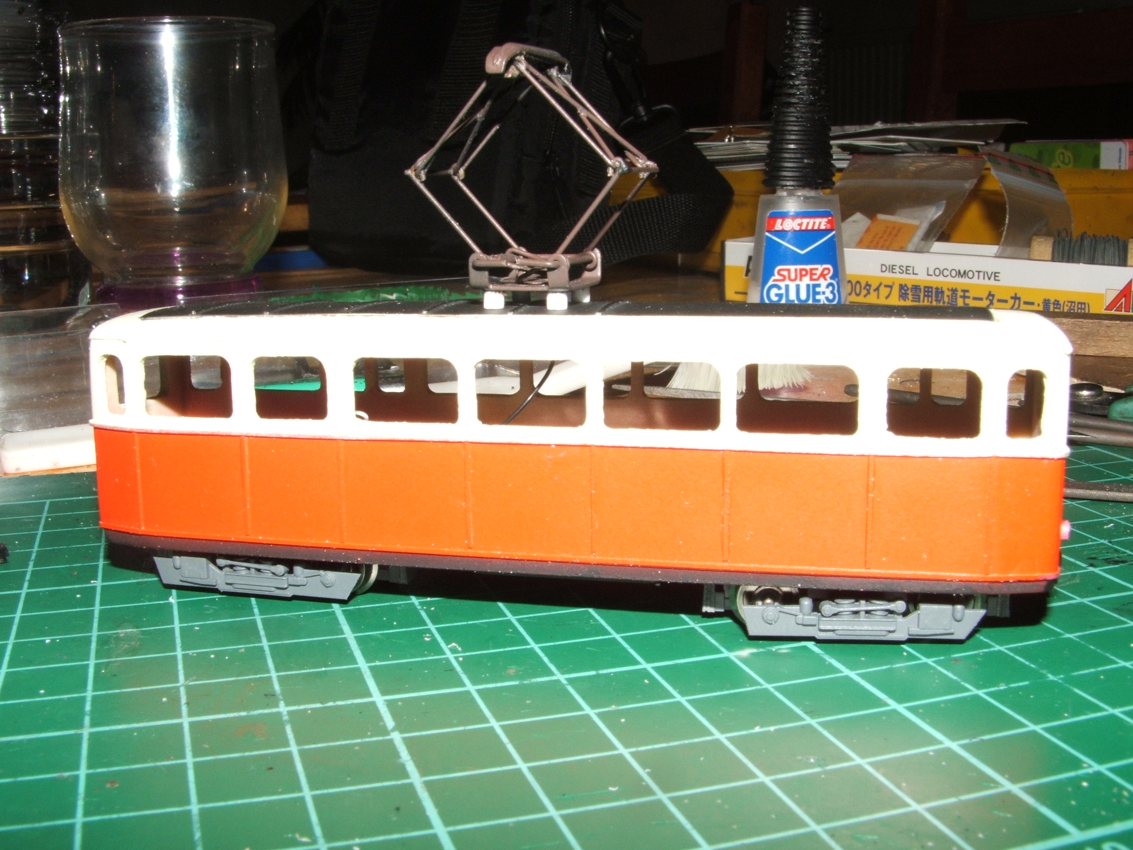

Messagepar Beyer-Garrat » 31 01 2009 à 20:38
Essai avec le panto l'aspect est plutôt bien rendu, direction atelier vitrerie,électricité et patine !
