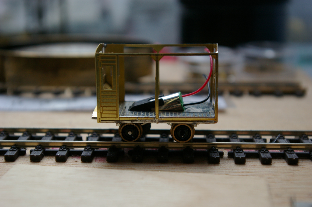

Bonjour à tous ! :^)
Superbe résultat pour un premier jet !
J'ai également commencé avec le kit MicroModèle, et il me sert toujours pour mes protos !
Le moteur paraît ÉNORME 8^C
Pourtant c'est le même que dans ma draisine H0m :
Encore bravo !! :^D

J'ai finalement choisi le bleu ciel, avec des marquages noirs et un toit gris.
J'ai déjà prévu la version courte (une fenêtre latérale en moins, le même moteur doit passer sans problème, mais il faudra oublier le condensateur pour la led) que j'aimerais un peu mieux finie : patine moins prononcée, toit mieux poli, vitres opaques (j'aime pas trop voir le moteur), décals plus fines (j'en avais prévues de différentes tailles et couleurs).
Elle roule bien, mais ce n'est pas la plus fluide parmi ce que j'ai fait. Les lamelles de prises de courant sont mal ajustées et le châssis est trop long : dans les courbes, on sent bien que ça coince un peu. Il aurait fallu un essieu pivotant à l'avant mais à cette échelle (4cm), je risquais de m'arracher les cheveux. Quant à la remorque, c'est un peu la catastrophe : bien trop lourde (malgré ses 6g) avec son toit en plomb, l’automotrice patine. J'ai vu trop large pour le lestage. J'en ferai une autre plus légère.
Plutôt satisfait pour un premier essai en photodécoupe intégrale.

Elle est trop belle mais bien petite. E2
On regrette vraiment de n'avoir pas connu la (grand-)mère pour de vrai. #A8
Est-ce qu'elle va grandir jusqu'en Om ou Im à l'âge adulte ? :H2 :sortie

L'automotric Tartary est bien jolie en bleu.
Le roulement semble trés satisfaisant !
Re: Automotrice Tartary CSA Nm
Messagepar pelican » 22 05 2022 à 08:57
Excellent :ok
Peut être une photo avec une pièce de 2 € pour se rendre compte de la taille du piou piou ??? ;)

Je suis aussi étonné par le roulement avec une échelle si petite Belle déco #B6

C’est impressionnant pour du Nm, je crois que l’on est tous d’accord #B6

Le modèle est magnifique, un grand bravo !
Vu de loin, les boudins de roue semblent un peu grands, cela peut augmenter les frottements dans les courbes.
Pour la remorque, le frottement des paliers peut être plus critique que le poids brut (petit rodage à faire ?), et vérifier si une légère diminution de l'écartement des roues ne réglerait pas le problème (mais je me doute qe ce n'est pas forcément facile sur un si petit modèle, déjà peint de surcroit).
