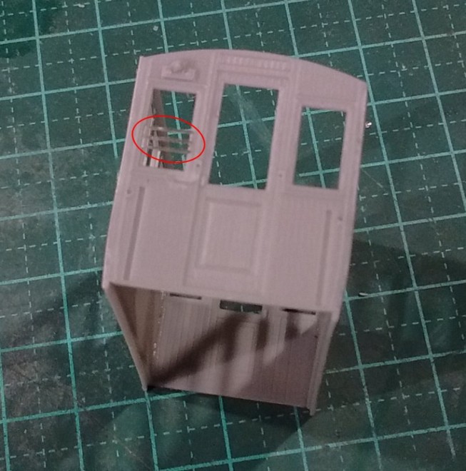

- et tentative de montage des 4 grilles en photodecoupe des fenêtres des plateformes :F9
après plus d'une heure sur la première, je n'ai réussi qu'à ça #B9
le truc entouré en rouge, c'est la grille pas du tout fixé ... comment dire :rod_siflet j'ai beau avoir limé délicatement, ça rentre pas dans le logement, a moins de limer avec un angle dans les coins, pas évident du tout ...si on lime en longueur, la grille de sera plus assez longue, et pas trop envie de massacrer l'emplacement et de pourrir la gravure de la caisse #B7
donc, puisque ce ne sont pas des reproductions de voitures Calvados pour mon cas, et plutôt que de continuer a me prendre la tête, y'aura pas de grilles :mrgreen:

Ta mésaventure me surprend !
Ces grilles se positionnent par l'extérieur.Il y a sur la pièce en résine du dossier de caisse (de chaque côté de chaque fenêtre) deux petites gorges dans lesquelles on vient juste déposer la grille après avoir déposé un peu de plasty. Ca ne rentre ni ne tient en force. Je viens de vérifier sur des pièces que j'ai ici, pas de soucis. :F9

je te crois, mais moi, c'est pas le cas: peut être un décalage de gravure ??
de toute façon, c'est trop tard, j'ai avancé en peinture :mrgreen:

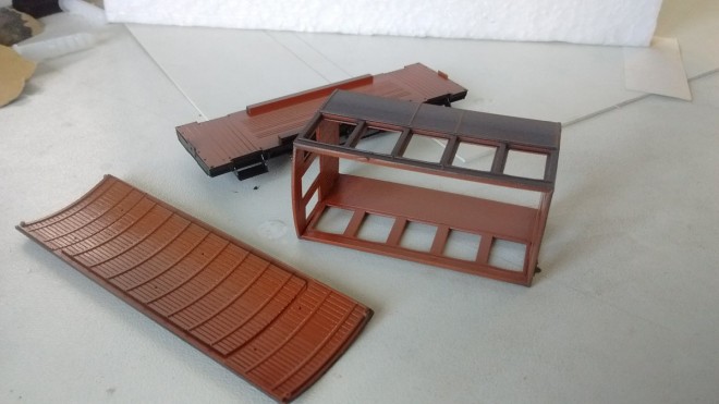

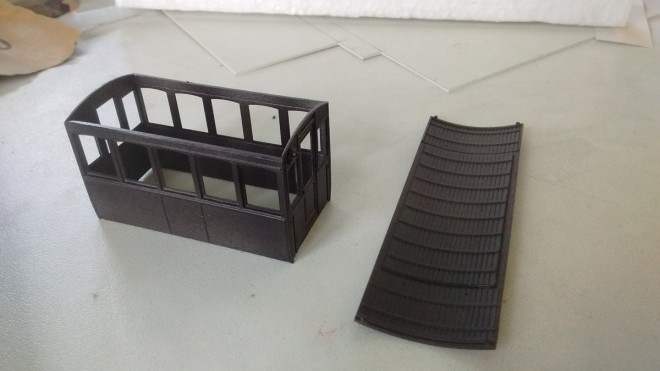

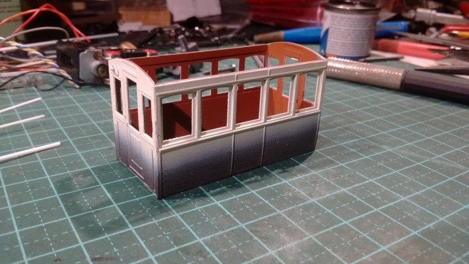

suite des peintures du jour:
- un coup de noir en sous couche
- puis un coup de "brun banquette" sans masquage sur le dessus de châssis, intérieur du toit et de la caisse
- ce qui donne ça en montage a sec !
et un p'tit coup de masquage plus tard, un coup de "crème qlq chose" et zou
j'ai du passer un bout de temps a re mélanger plusieurs pots histoire de "sentir" la teinte-couleur qui sera sur le bas de caisse, et c'es bien parti pour un brun rouge pour changer d'un vert, mais ça sera demain ;)

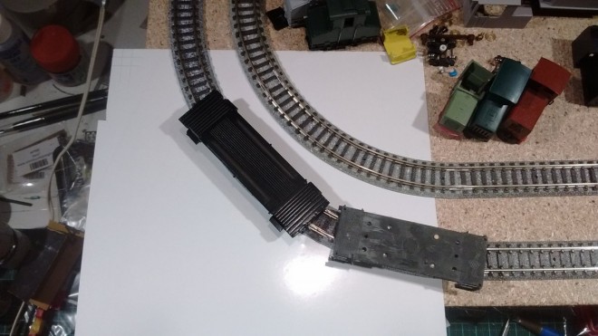

bon, demain, j’essaie de monter un attelage provisoire d'un coté et de tracter la voiture sur l'ovale ;)

Messagepar augerd » 06 11 2017 à 19:13
hello,
attelage construit: c'est la 1ere fois que je monte des Greenwich .... sont bons nos voisins d'outre Manche ;)
montage d'un coté, et zou, une vidéo :mrgreen:
tracté par le Roco modifié, en DCC, ça roule super doux sur le rayon de 140, sans accroché nul part #B6
en plus sans caisse, histoire de bien pourrir le roulement avec un truc super léger, mais non, pas de soucis :maitre:

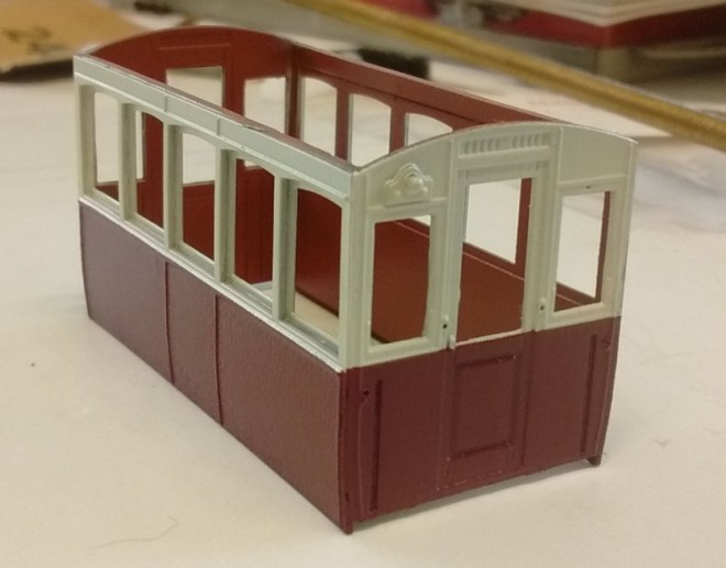

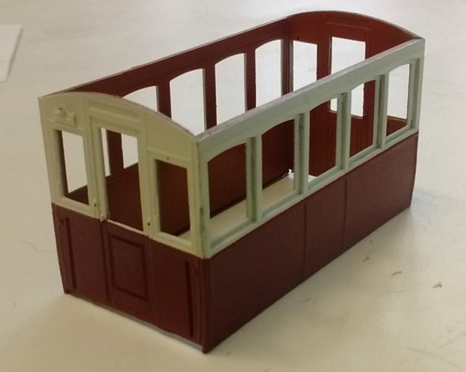

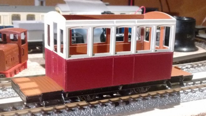

et les photos de la caisse en rouge de Bourgogne pour le bas ...
éclairage naturel
éclairage artificiel
Dominique :F5
