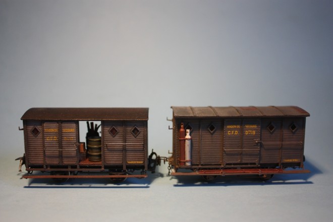

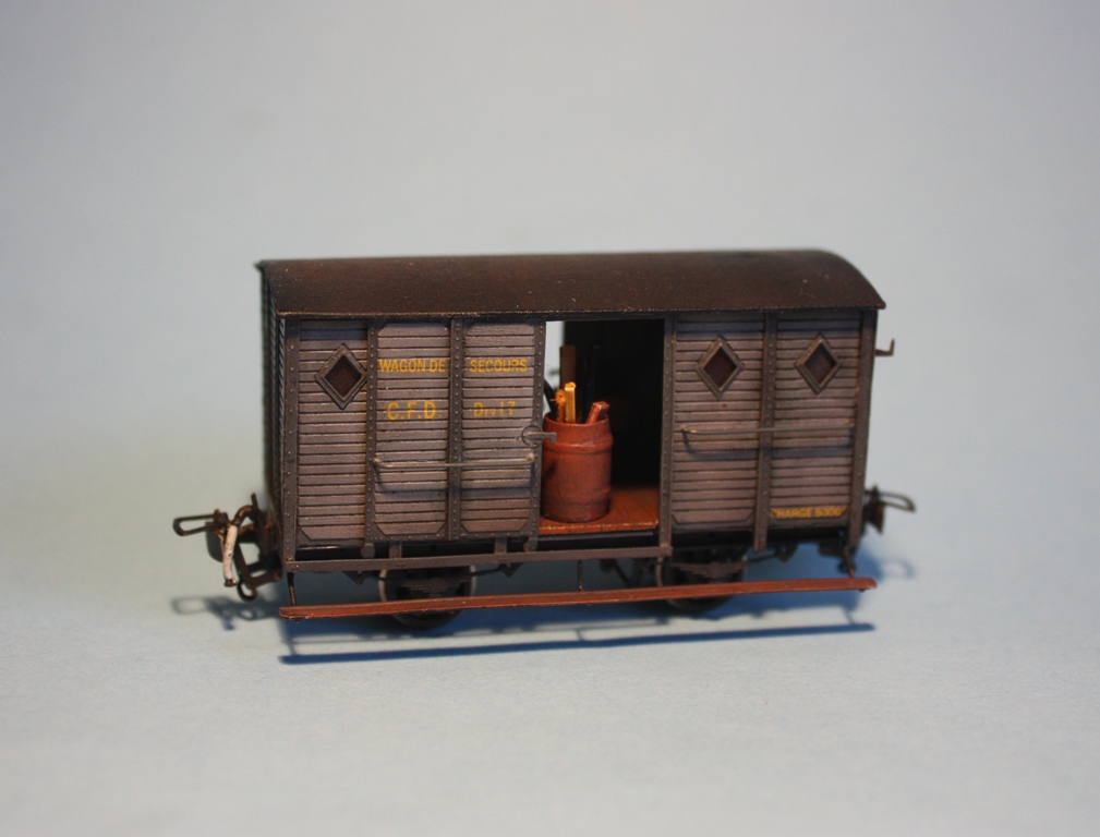

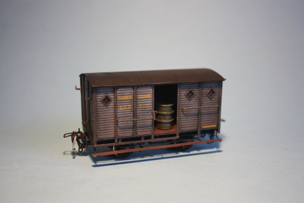

Pour le chauffage ils en existent dans le fourgon ou dans la voiture de cantonnement (nous y reviendrons) :B3
Pour la peinture de ce fourgon j'ai fonctionné a l'envers des phases habituelles de peinture pour la caisse.et passage d'un voile noir a l'aéro buse fine sur tous les montants
(pré-ombrage) les lattes sont ensuite reprise en différentes déclinaisons de gris (foncé,clair, bleuté) en évitant les démarcations trop visibles ,l'aéro étant l'outil idéal pour ce genre de chose #B6
Pose des décalques après modification du numéro :B3 reprise d'éventuels débords très légère patine au graphite et passage d'un voile "poussière" pour fondre les différentes teintes
Le châssis et le toit sont traités selon la méthode habituel (noir+voile "rouille" avant séchage complet pour le châssis et les dessous ,scotch carrossier contre collé a la cyano et noir+"poussière"
pour le toit
Assez de baratin place aux photos :maitre:

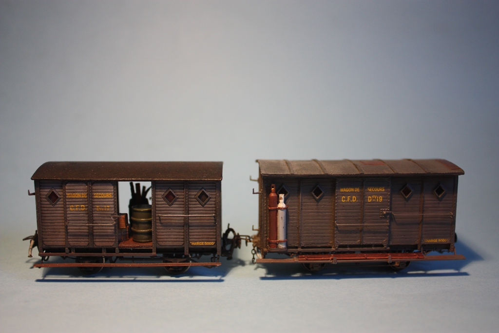

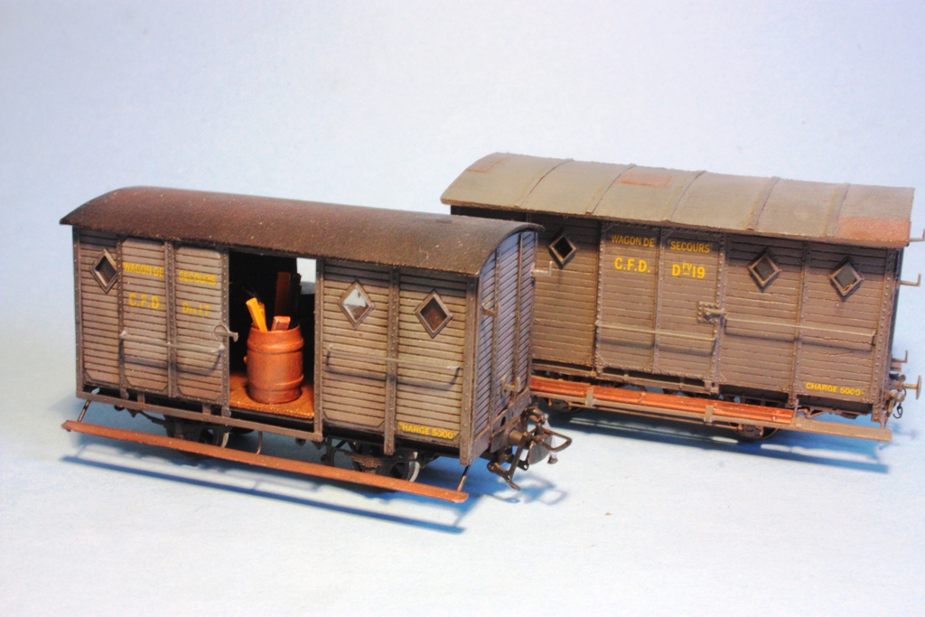

Messagepar Beyer-Garrat » 08 10 2017 à 08:56
pelican a écrit:ouahh E2 E2 E2 ... une photo des 2 fourgons ??? :D3
Yé voilà :maitre:
C'est là ou le bât blesse la différence de dimension est bien visible entre les deux fourgons en comparant avec les photos celui de TdA est exact (bien visible sur la hauteur au-dessus du rail
tailles des fenêtres et position sur le Gécomodel )
Ce dernier a probablement été conçu a partir d'un châssis commun, plus proche de celui d'un plat ,que d'un fourgon
Il accuse le poids des ans, mais bon j'aime bien ces kits laiton qui ont encore une belle présence :B3 et si ils ne circulent pas l'un à coté de l'autre bien malin qui en expo fera la différence ! C7
