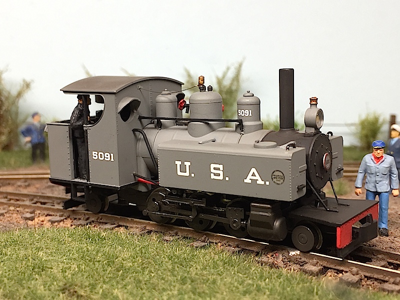

Pour en revenir à la Baldwin, elle a maintenant son équipe de conduite. Je suis en train de finaliser la réalisation de la soute à charbon et je dois récupérer de quoi faire le tuyau d'alimentation à installer sur le tableau arrière.
J'ai commencé à patiner doucement la machine. Notamment la partie embiellage,les roues et les cylindres avec les feutres Woodland Scenic. La boite à fumée, la toiture, la traverse de tamponnement avant et le chasse pierre avec de la terre à décor.

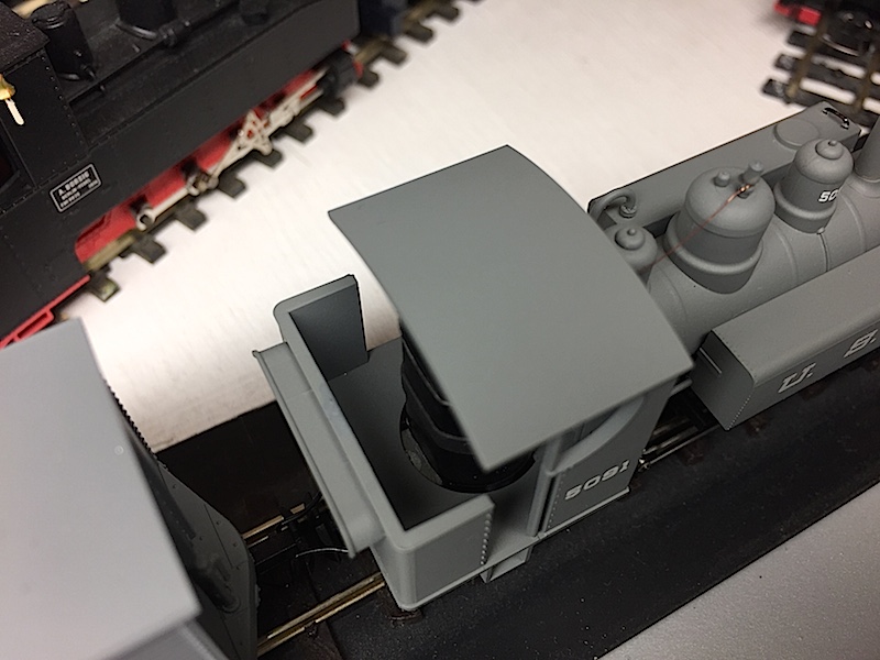

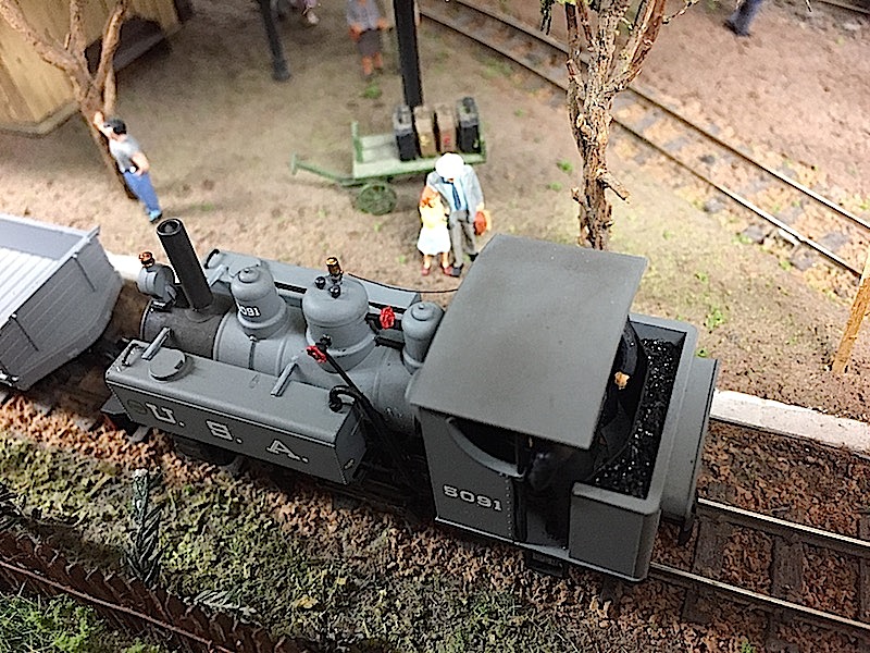

Un des petits travaux qui peut être fait facilement sur cette machine c'est l'ajout de la soute à charbon à l'arrière de la cabine. Pour ma part j'ai utilisé de la carte plastique d'épaisseur 0,3mm que j'ai mis en forme pour obtenir la forme si particulière de celle des Baldwin.
La machine sans:
Et avec:
En ajoutant une équipe de conduite cela change vraiment tout. Il me reste à confectionné le tuyau d'aspiration et à le mettre en place sur le support. J'avais pensé à de la corde de guitare mais c'est un peu gros à mon goût....à moins qu'il existe plusieurs diamètres. :D3
Je vais essayer autre chose comme du fil de cuivre très fin enroulé sur un fil souple ou quelquechose dans le genre. :F9
