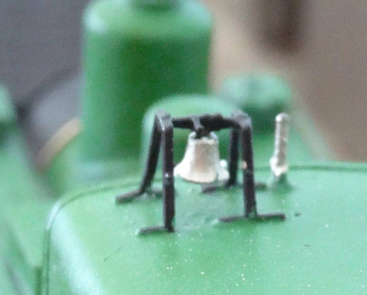

Sur la mienne ça donne ça :
Heureusement, il y a un petit gabarit en résine pour braser le trépied sur la toiture, sinon bonjour les longs moments de solitude H4

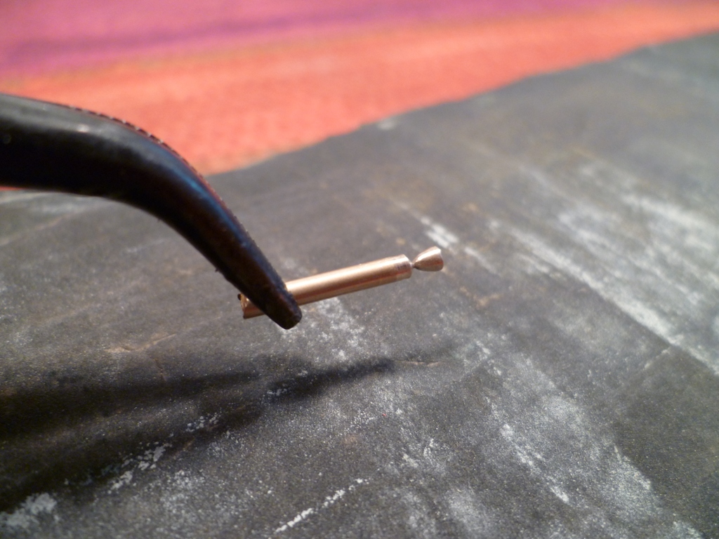

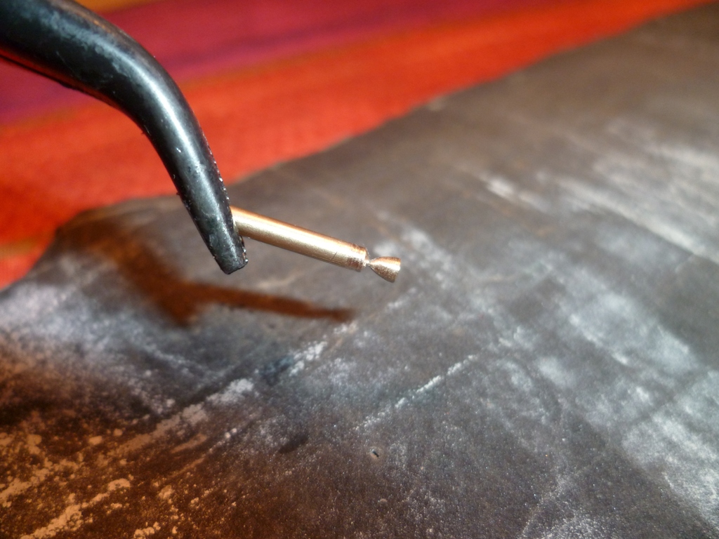

Pour ma cloche un rond laiton de 2mm, une perceuse a colonne, mise en forme a la lime de Genève avec finition toile émeri . le support de cloche est ensuite soudé sur la cloche après un léger marquage en V (fil de 0.2)
un coup de cuter détache l'ensemble . :maitre:

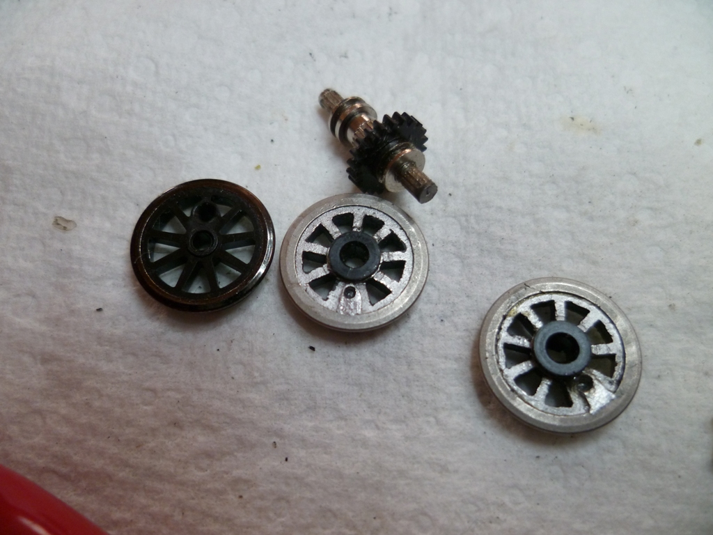

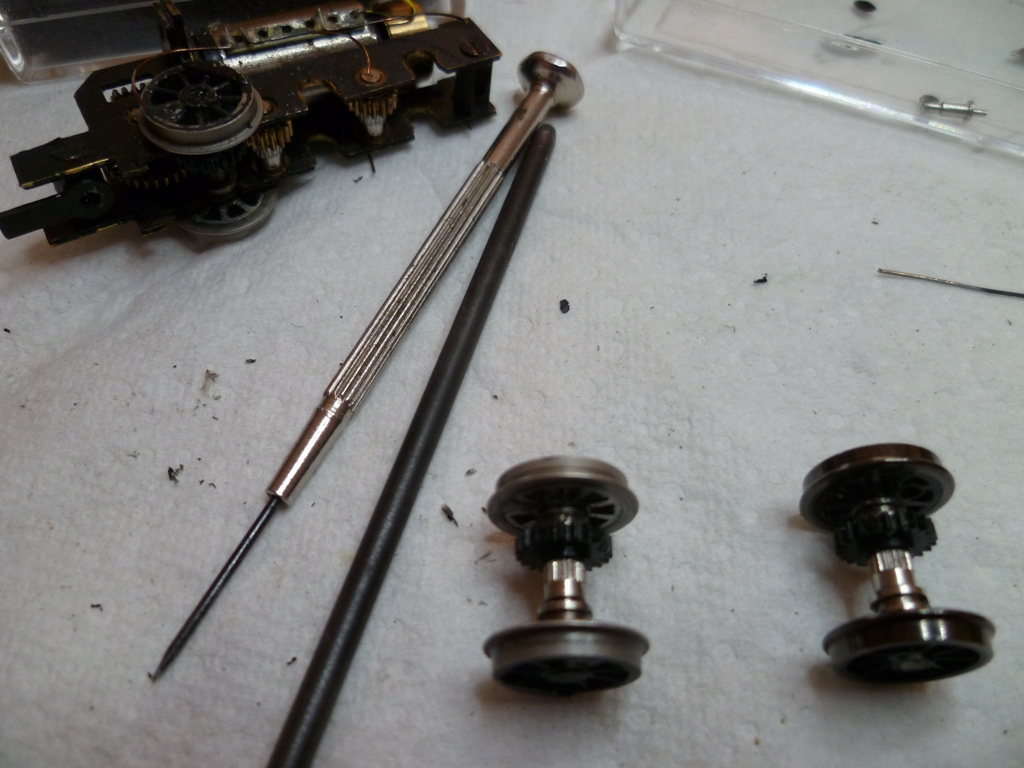

Que c'était il donc passé pour mettre l'embiellage en vrac ? Les roues de cette série Géco ont un voile en métal blanc ,cerclée par un bandage acier avec une bague d'isolation en ABS a l'axe
la faible pression exercé sur le maneton par l'embiellage a suffit a faire tourner la roue sur son axe décalant le calage de l'embiellage et provoquant son blocage. H4
Vieillissement de l'ABS ou du métal blanc ? le cas n'est pas isolé sur cette série .Malgré un démontage et un collage soigneux impossible d'obtenirr un fonctionnement correct.
Plusieurs mois s'étant écoulés (déjà ? comme le temps passe vite :rod_siflet ) lors d'une rencontre avec le Mr Lapin et le Grand Concepteur la discussion est venue sur ce sujet le club de Marennes ayant
rencontrés le même problème sur ses Corpet .Nous avons pu comparés sur pièce les roues Géco a celles de Cyril équipant la Corpet TdA .
De conception TdA en ABS et acier bruni à la norme RP25, elles s'adaptent parfaitement (même au niveau du maneton) en réalésant l'axe au diamètre de celui de Géco.
Cyril m'en ayant cédé un jeu :ipb-251 le sauvetage de ce kit pouvait commencer :B3
EDIT :Caractéristiques des roues TdA voir post Cyril en dessous
Question finesse il n'y a pas photo ,mais 30 ans sépare ces deux produits.... :maitre:

Messagepar 3DMetrique » 20 04 2016 à 12:39
Petite précision, les moyeux sont en Acétal ou polyoxyméthylène (POM) qui est une matière plastique très performante :
- résistance élevée à la traction et aux chocs ;
- excellente résistance à la fatigue ;
- très bonne résistance aux agents chimiques ;
- excellente stabilité dimensionnelle ;
- bonnes caractéristiques d'isolation électrique ;
- bonne résistance au fluage ;
- faible coefficient de frottement et très bonne résistance à l'abrasion ;
- large plage de température d'utilisation.
Mais très difficile à coller !
Les bandages sont en laiton décolleté, ils reçoivent un traitement de surface par nickelage noir qui est un très bon conducteur. Pas d'acier noirci qui est une catastrophe du point de vue prise de courant (roue A Gibson par exemple).
Je vais passer pour les prochains modèles à des bandages en acier inox pour des raisons de coût de traitement (0,7 € par roue). Un cache découpé laser permettra de peindre les flancs.
Petite précision supplémentaire, le profil n'est pas du RP25 mais du NEM 311.1 ou profil minimal (boudin de 0,45 mm de hauteur) en respectant parfaitement les rayons de courbure du profil, ça passe partout, même sur une voie improbable, n'est ce pas JP ! Le plus étonnant c'est que sur le réseau du club de Marennes, la loco passait sans problème sur les défauts de voie alors que les wagons avec des roues RBmodel se plantaient lamentablement.
Cyril

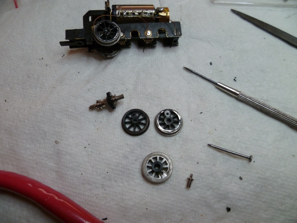

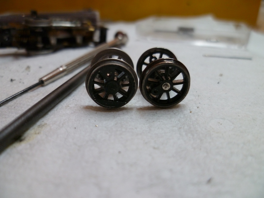

Messagepar Beyer-Garrat » 21 04 2016 à 08:39
Le démontage des manetons se fait a l'aide d'une pige acier (ici un clou modifié) et réinstallés sur les nouvelles roues avant montage des axes (ils rentrent légèrement en force ( et sécurisé par collage )
Le plus délicat étant l'alésage qui doit être parfaitement perpendiculaire pour éviter le voilage.
L'ajustement devant être légèrement serré sur l'axe ajuster les calages entre roue et écartement avec un gabarit au montage .L'axe Géco étant guilloché (voir photo) la rotation de la roue par rapport a l'axe est fortement
déconseillé . Après vérification j'ai insérer une goutte de cyano très fluide (Plasty) au centre de l'axe .
Malgré l'apparente complexité ce remplacement ne nécessite pas d'outillage conséquent ou de montage conséquent ,simplement du soin et prendre son temps.
Le résultat valant largement le temps passé, l'affinement des bandages et des rayons donnant "plus de légèreté" a l'ensemble #B6
