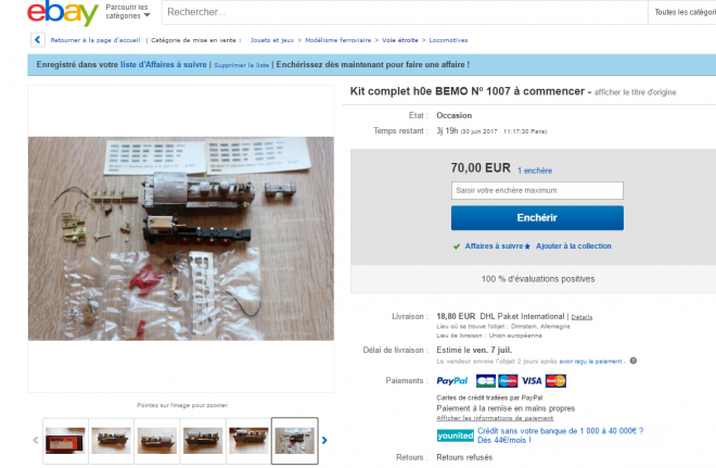

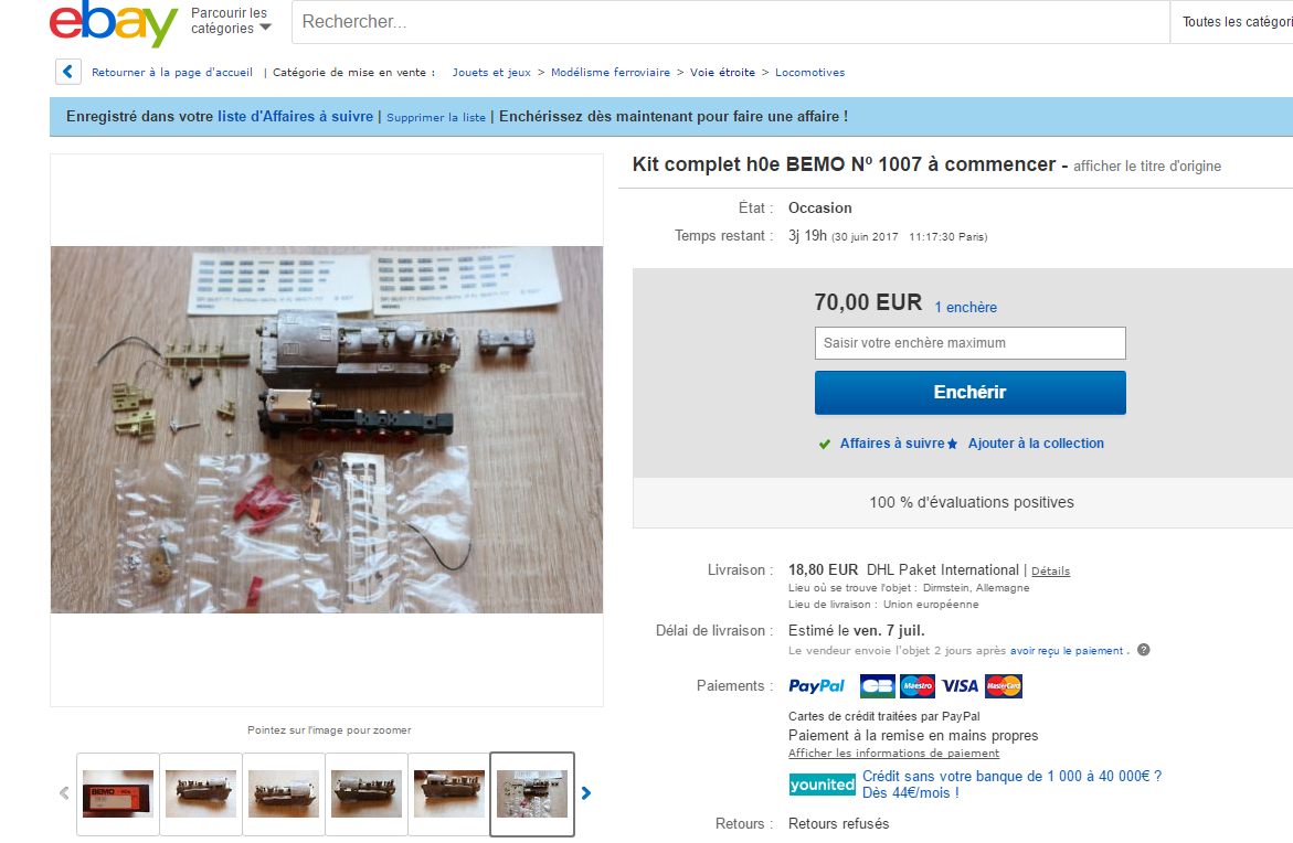

Autre chose, mais c'est du HOe, dommage pour moi, à moins que l'on puisse passer facilement en 12mm ? D9
Kit Bemo 050 T O&K

Messagepar Beyer-Garrat » 26 06 2017 à 17:36
Salut Gérard , :F5
Je possède ce kit en Hoe ne l'ayant pas encore monté (30 ans de placard ! H4 )j'ai envisager de me lancer dans cette modif ,et j'y ai renoncé, les essieux étant livrés pré-montés tu risques de casser les rayons en extrayant les roues
sans compter sur la difficulté d'ôter le pignon de l'axe emmanché a force.
Mieux vaut trouver un kit en Hom :B3
Tu peux jeter un coup d'œil sur la notice de montage de cette 050 ,elle est dispo dans les pages web PME
http://www.passion-metrique.net/pagesweb/notices/BEMO%20050%20B1006%20HOe.pdf

Sur la page 5 de ce fil tu verras un Bemo 050 que j'avais trouvée sur ebay en HOe, j'avais commandé chez Bemo, 5 essieux HOm pour ce modéle.(montage facile).
Il est possible que tu puisse faire de même avec le modèle N° 1007. :ipb-279

Messagepar 05mogul05 » 26 06 2017 à 19:17
Beyer-Garrat a écrit:Salut Gérard , :F5
sans compter sur la difficulté d'ôter le pignon de l'axe emmancher a force.
C'est ce que je craignais, mais il y a peut-être une autre solution, utilisée par Alain :
Alain a écrit:Salut Gérard :F5 :F5
Sur la page 5 de ce fil tu verras un Bemo 050 que j'avais trouver sur ebay en HOe, j'avais commandé chez Bemo, 5 essieux HOm pour ce modéle.(montage facile).
J’espère que Bemo peut encore fournir ces essieux #B6 #B6
Reste encore à "remporter" cette vente :C1
En tous cas, merci à vous pour ces précieux conseils :maitre: :maitre:

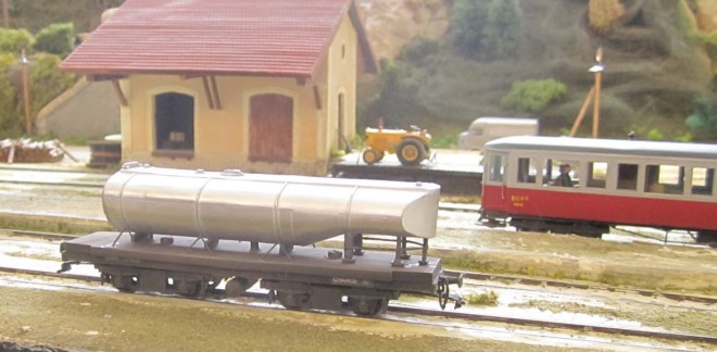

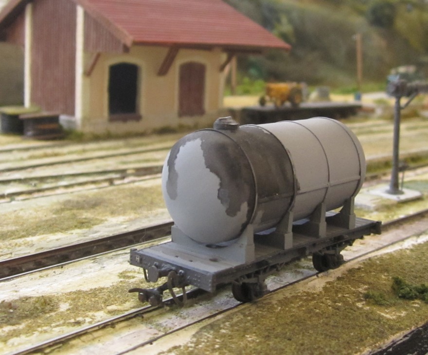

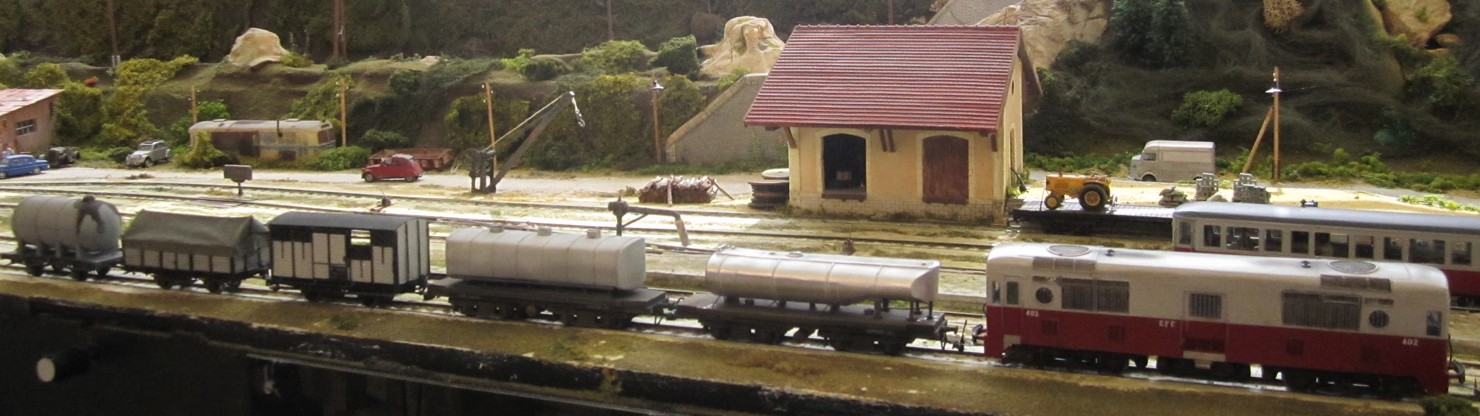

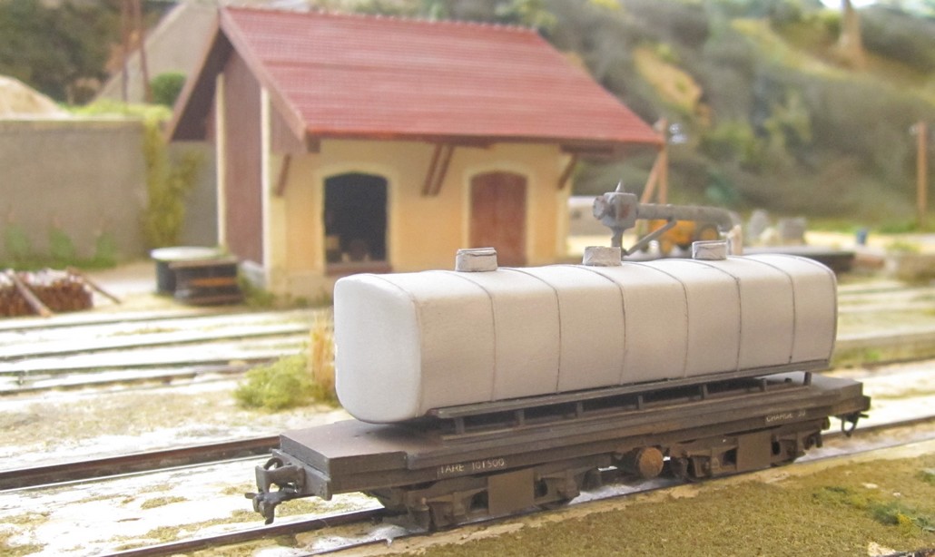

Le train d'essence et ses wagons citernes, un bel exemple du savoir faire des cheminots des CFC avec peu de moyens. E2 E2
Comme à l’échelle 1, les citernes sont d'origines routières (Roco...).
Les chassis sont de chez TdA.
Un grand merci à Cyril pour son aide. :maitre: :maitre:

Messagepar mlm » 30 06 2017 à 16:40
Avec le Mifv 1652....c'était presque "la route roulante"....mais les cheminots corses ont oubliés les roues de la citerne. :rod_siflet :rod_siflet

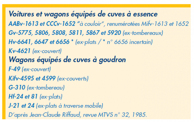

Messagepar 05mogul05 » 30 06 2017 à 17:47
Belle composition, Alain E2
Celles ci-dessous sont quasiment certaines !
Exrait du bulletin N°7 du Cercle Ferroviaire Corse #B6
D'après Jean-Claude Riffaud, revue MTVS n°32 de 1985

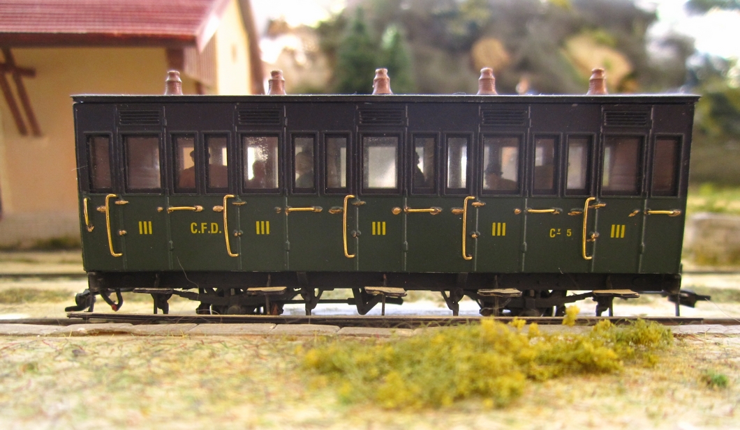

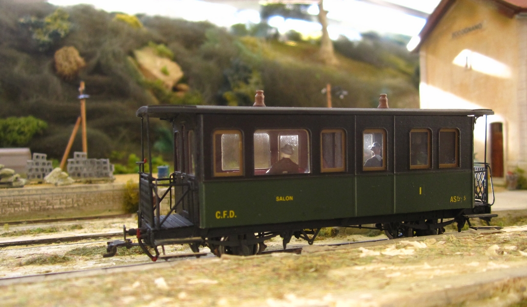

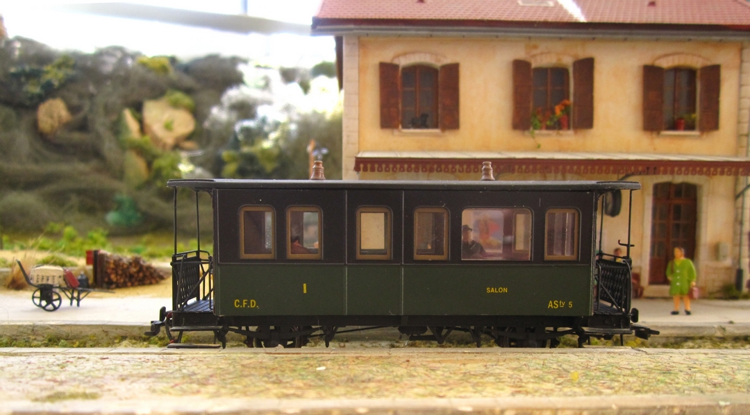

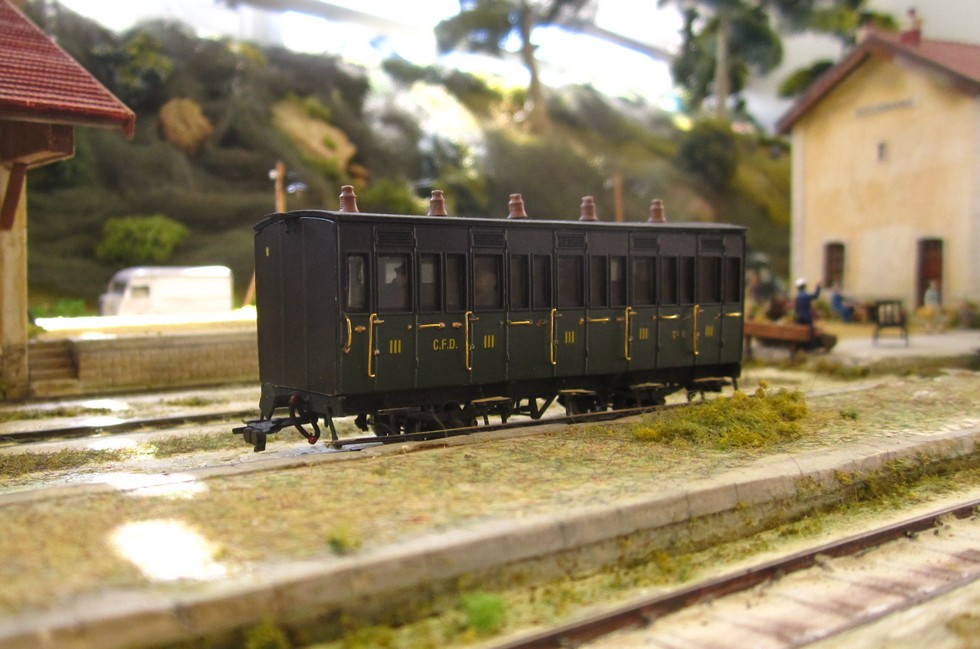

Petits travaux d'été :ipb-279 :ipb-279 , 10 minutes par çi, un quart d'heure par là, entre petit enfant,famille, plage,rivière, randonnées. 8-) 8-)
Première chantier, une voiture salon ASfv 5.
Voiture qui n'a jamais existée en Corse. :F9 :F9

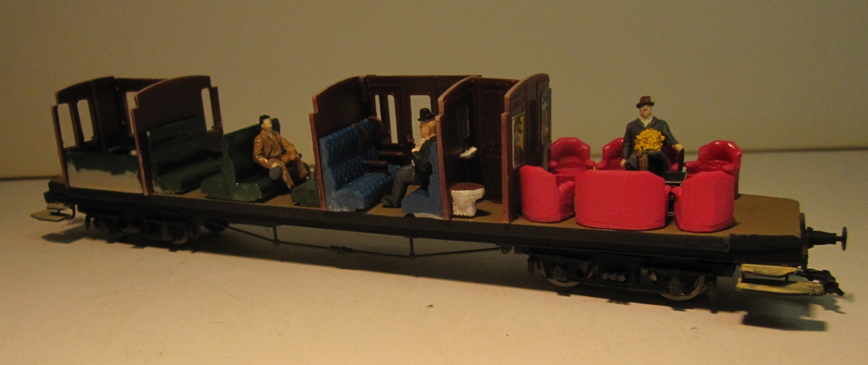

Elle est l'heureux mariage :paf de la voiture salon ASf 1005 du Vivarais pour la caisse,et de la voiture salon à portière AAfv 2 de la Corse pour l’aménagement intérieur.
Extérieurement la différence se situe au niveau des fenêtres, la voiture salon Corse ayant 7 fenêtres identiques.
La "cage à poules" Cv5 aurait pu rouler sur le réseau Corse. :C4 :H2
les CFD ayant préféré des voitures à bogies, seules quelques voitures à deux essieux et quatre compartiments furent présentes sur le réseau.

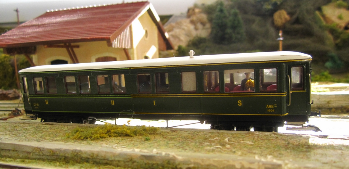

Enfin, la voiture AABifvwy1604 a bien appartenue au CFC.
Je viens de me rendre compte à l'instant que l'immatriculation était SABifvwy H4 . Le temps de trouver deux S jaunes dans la boite à décalcs..... :F5 :F5
Alain.
