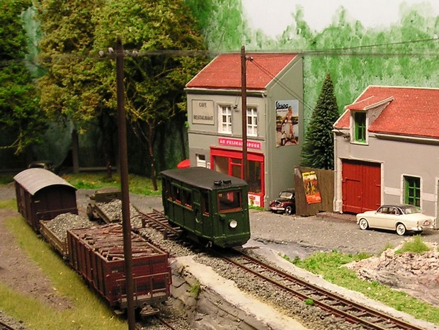

Messagepar pelican » 23 10 2009 à 08:56
je suis religieusement, vu que ... :rod_siflet
le mien sera vert intégral !! comme mon premier crochat, celui de Via de 60 ! :rod_coeur

pelican a écrit:je suis religieusement, vu que ... :rod_siflet
Salut sympa aussi, c'est quoi les appendices sur le toit? merci

Messagepar Beyer-Garrat » 23 10 2009 à 09:37
Pour le masquage j'utilise deux types de bandes de masquage une étroite et fine (Tamya) coller le long des zones a protéger ,(je me sert d'un cure dent pour bien marquer tout les renfoncements) par dessus j'y colle une bande large de peintre par forcément ajusté pile poil mais qui,me protège le reste de la caisse.L'intérieur de la caisse étant bourré de papier absorbant pour éviter toute intrusion de teintes externes #B6
Pour répondre en partie a ta question Trekkeur ICI
