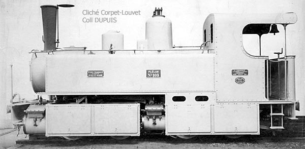

Mallet T.I.V.
Photo constructeur.
Source : document Pérève.
Année de construction : 1897. N°101 à 104. Machines puissantes, utilisées pour les trains de marchandises.

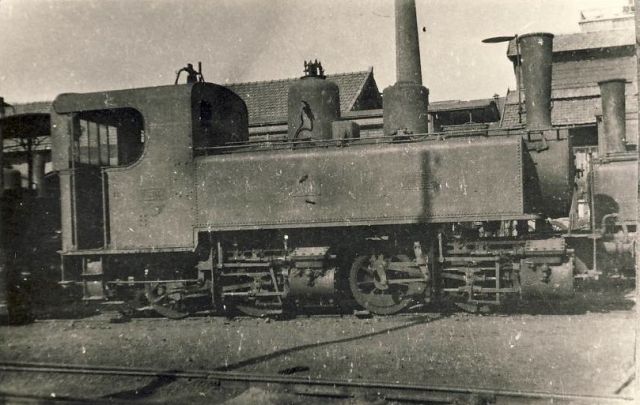

La Mallet en Jupes.
Photo La Vie du Rail.

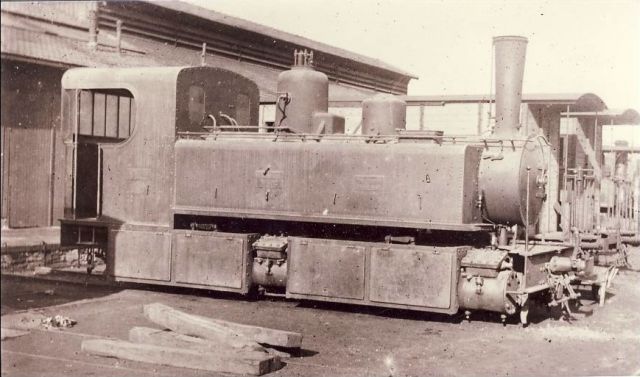

Mais, Sixtif, tu ne nous a pas tout dit... Feras-tu comme les T.I.V., "demain, j'enlève le bas" !
Mallet n°103. Photo Laurent, 1948.

Merci pour la photo en "robe de mariée, je ne l'avais pas.
J'avais les deux autres, mais grâce à toi, je viens de réaliser qu'elles avaient un vitrage tenu par des "barreaux" à l'arrière de la cabine.
Je la ferai avec jupes.
J'ai bien écrit que c'est un dress-tease.
J'ai commencé la construction de la carrosserie, mais j'y vais en tatonnant, donc le premier essai ne sera peut être pas le bon.

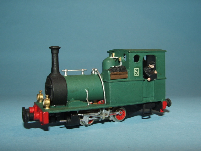

Oui, je sais je me disperse.
Mais c'est pour tester la soudure basse température sur kit métal blanc.
Ma foi, c'est assez agréable comme méthode d'assemblage.
Voila le résultat pour l'instant.
Reste à la colorier.

N'est t'elle pas un peu haute sur patte ?

Messagepar Sixtifs » 10 05 2012 à 09:22
Ma loco est peut être un peu haute, mais la tienne, J.P. a un tout petit empattement ;)
Nous avons tous deux utilisé le même kit, mais des chassis Arnold différents.
La Dolgoch a un très long empattement pour une 020T.
Les caisses à eau sont dans le chassis (à la manière O&K par exemple).
J'ai utilisé comme recommandé le chassis Arnold de 030T en enlevant l'essieu médian, mais en laissant la fausse distribution.
J.P. tu as utilisé un chassis de 020T Arnold dont les roues sont plus proches et plus petites.
C'est promis, je vais vérifier par rapport au plan.
J'ai aussi quelques chassis de 020T Arnold que je garde pour d'autres machines (Tom Rolt et machines de chantier type Andrew Barclay "contractor loco")

Messagepar Sixtifs » 10 05 2012 à 21:25
Selon le plan dont je dispose, le tablier est environ 1 mm trop haut par rapport aux rails (10 mm au lieu de 9).
Et les roues sont trop petites.

Messagepar Abran » 11 05 2012 à 17:35
On met peut-être en veilleuse, mais on n'abandonne jamais ..... #B9
Il me semble, a vue de nez (c'est un pic, c'est un cap ...) que la hauteur un peu forte provient simplement des boudins un peu ... Forts ...! Il faudrait effectuer les mesures sur le rail et non directement sur un support plat. :F9

Messagepar Sixtifs » 11 05 2012 à 22:06
J'ai fait les mesures hors boudin
