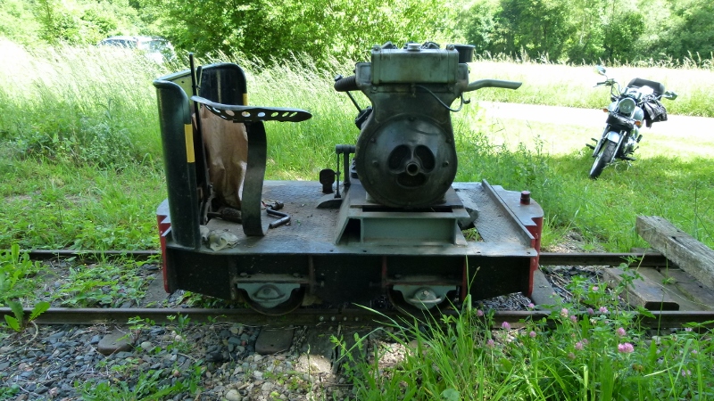

Non pas la Bagnall avec ce chassis . pour utiliser ce chassis je ne sais pas encore et j'ai dans la tête un tout petit engin genre simplex ou .................alors celui ci issu du train du val de passey :F9 :F9 Tout ce que je sais c'est que cet engin est made in Strasbourg mais ne sais plus la marque.

Lilliput de HEIM... je dois avoir de la doc quelque part...

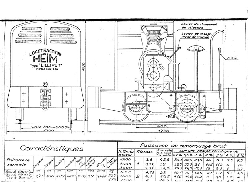

Si tu as de la doc même des schéma ou plans je suis preneur ,actuellement je suis en train d' essayer de faire un réducteur si j'y arrive le chassis ainsi que le reste suivra .

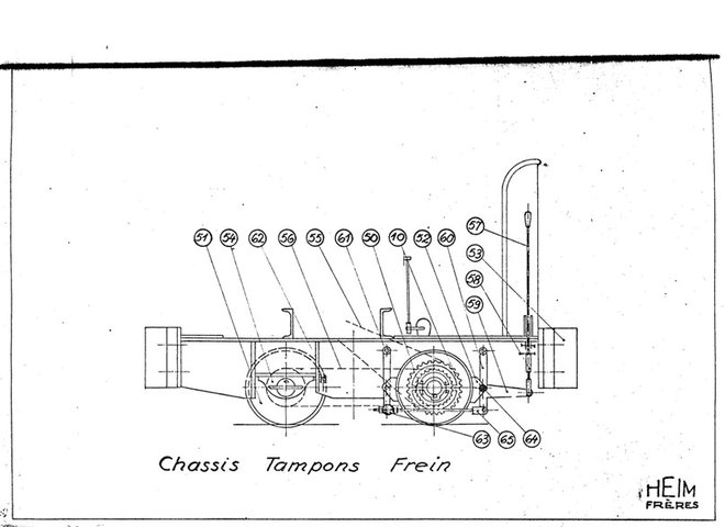

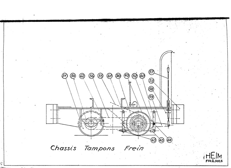

Avec l'autorisation de YannV qui m'avait gentiment passé ça, deux diagrammes du bidule (doc YannV/CFTT):

Messagepar cloclo57 » 12 09 2013 à 21:13
Bonsoir Eric
UN GRAND MERCI a toi ainsi qu'a la personne qui t'a donné l'autorisation pour me donner cette documentation qui va m' être très précieuse . Je finis mon réducteur (j espère que cela va marcher) pour ressortir mon cutter un peu de plastique et en avaaaaaaaant. SUPER je suis trop content :ipb-251 :ipb-251 :ipb-251 #B6 #B6

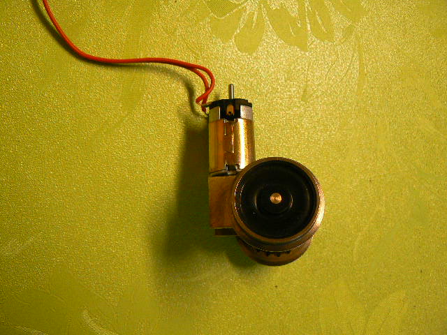

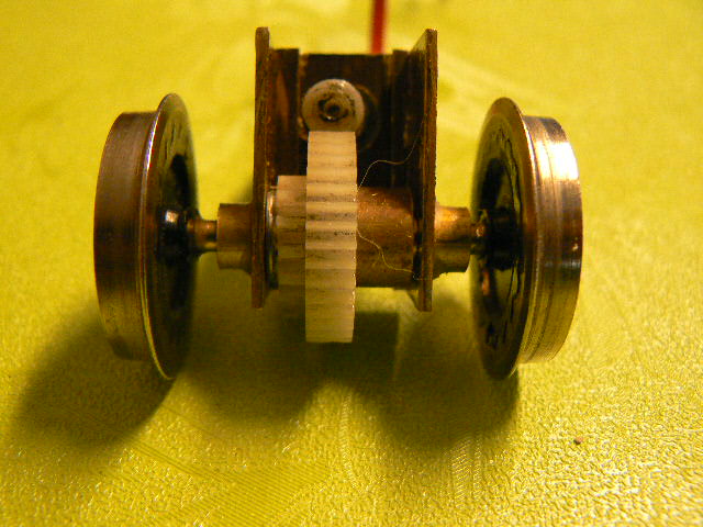

Tout de suite la suite: avec 2essieux d'une loco bb67000 lima souvenez vous un copain m' avait fournit les restes de cette machine déformée reconverti en liliput Heim , quelques morceaux de laiton un pignon de reccup et une vis sans fin Jouef quelques bagues tournées en laiton et pour finir un moteur buhler qui me restais en stock (chasse aux stock qui dorment telle est la devise a l'heure actuelle) et voilà le moto réducteur finit voir photos a+ pour la suite.....

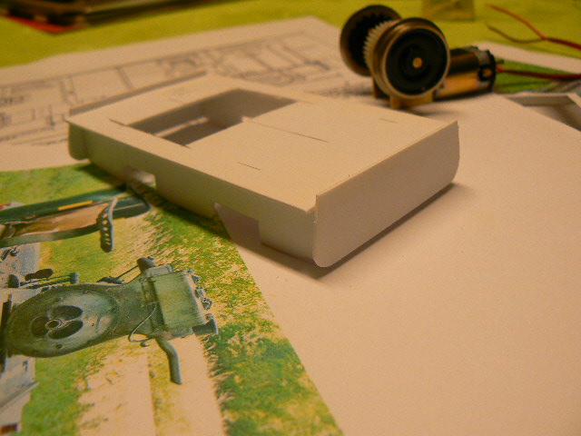

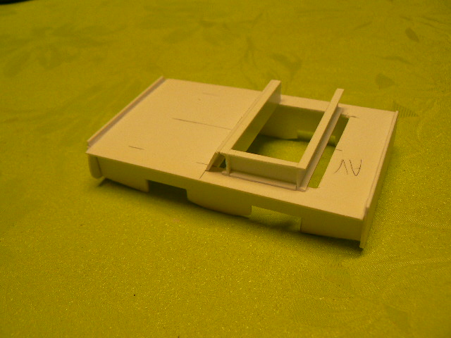

v'là le résumé du week end , le moto reducteur étant quasiment finit j'attaque le chassis toujours en carte plastique 1mm épaisseur prochaine étape: voir pour la réalisation de l'essieu arrière non motorisé mais oscillant pour capter au mieux le courant et là nous verrons si cela fonctionne ensuite le faux moteur et accessoires on verra...... :F9 :F9 :F9
