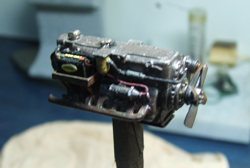

Messagepar Sixtifs » 11 12 2011 à 15:39
Joli moteur.
Comment l'as tu fait ?

Et encore si c'était a refaire je ferais la génératrice fonctionnelle en utilisant un moteur vibreur de tel portable en reverse (en génératrice) je pense que l'on doit pouvoir allumer faiblement une led CMS .Ce qui serait
du plus bel effet en temps que voyant de ralenti sur le tableau de bord #B6

Messagepar Sixtifs » 11 12 2011 à 22:37
La boite à rabiot, mais c'est bien sûr H4
Zut j'aurais pas la recette en scratch :cry:

Re: Jean Pierlemont extractions
Messagepar Beyer-Garrat » 12 12 2011 à 00:43
Il y a un peu de tout sur ce moteur même le réservoir d'air Tillig :H1
Tout ce qui est autour du moteur est du scratch,fait en morceaux de CP , les filtres ,la batterie ,la génératrice,démarreur et les pales du ventilo etc etc ...
En fait il y a plusieurs méthodes pour un moteur en scratch, soit partir d'un bloc plein, soit réaliser une boite rectangulaire "habillée" ou par exemple pour le CFD70 Mougel du trompe l'oeil C7
une simple façade en cp habillée d'après photos permettant le passage de l'arbre du ventilo #B6
