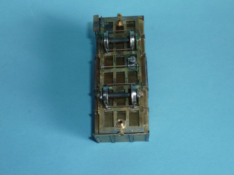

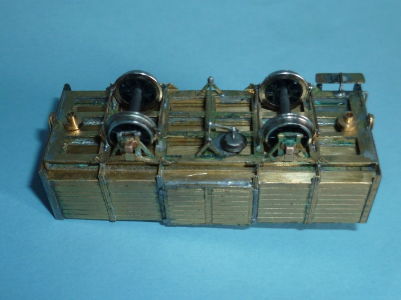

Petite séance de rattrapage pour Zébu
Les dessous de la bête :
Les pions en laiton permettent la fixations des attelages Géco
la soudure du plancher par dessous est ici visible au droit des portes ainsi que le marchepied modifié par rapport à la notice :maitre:

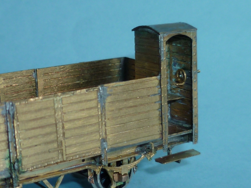

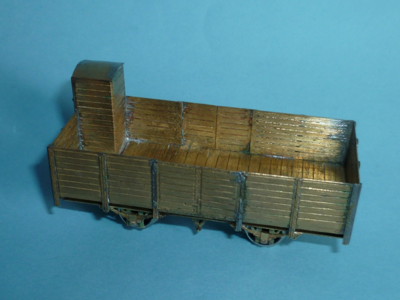

Messagepar Beyer-Garrat » 17 05 2012 à 19:41

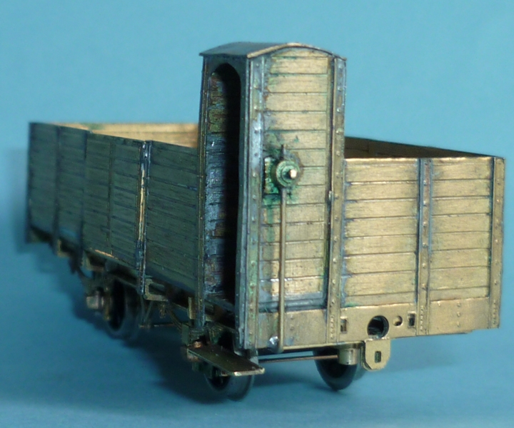

Les entourages et le toit de vigie sont soudés en place ainsi que le volant et sa commande en bronze
Il ne manque plus que la barre de faitage que j'ajouterais probablement avec ses supports en volutes :maitre:
Messages: 24352

Le volant de frein, il est fonctionnel? :sortie

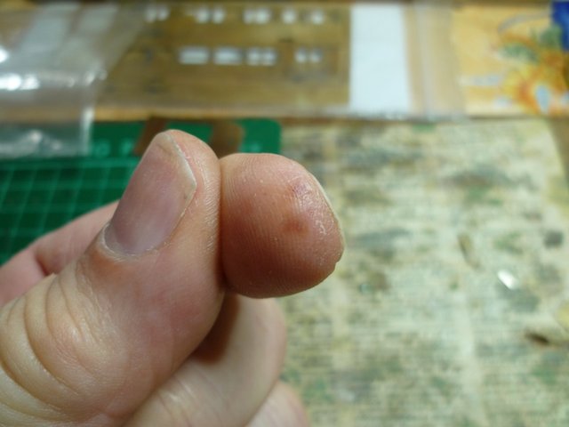

Messagepar Kazh du » 18 05 2012 à 13:47
J'ai comparé mes doigts par rapports aux images à l'écran...je dois avoir la taille inférieure :rod_mdr2
De temps à autre c'est mon ongle qui bloque les pièces et évite que ce soit la beau qui chauffe quand la panne du fer vient trop près.
