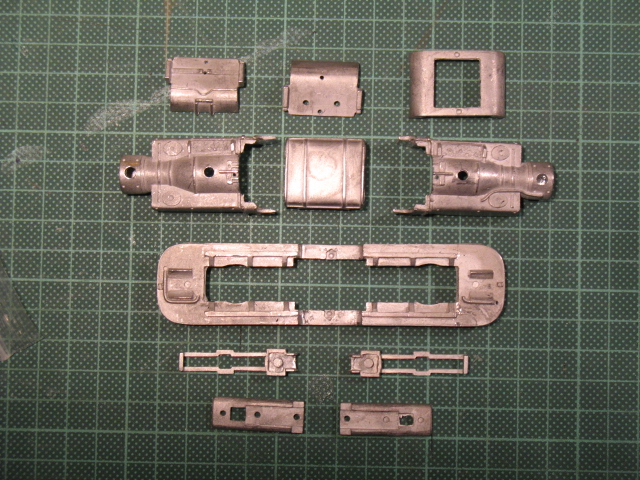

Est-ce possible d avoir une photo des différentes pièces qui sont dans le kit Langley ?
Merci d Avance
lArtiste
Messages: 68
Enregistré le: 25 12 2010 à 21:13
Localisation: Picardie of course !
Re: Dans l'atelier de Sixtifs
Messagepar Sixtifs » 29 12 2010 à 20:18

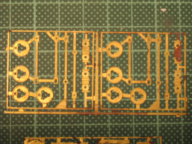

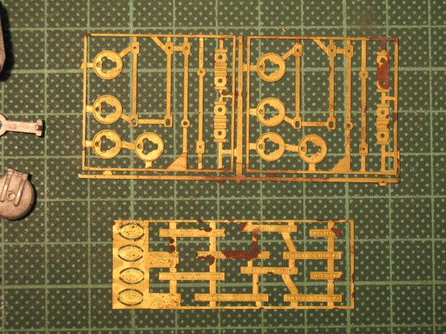

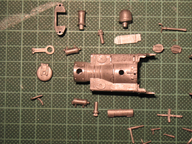

Salut l'Artiste,

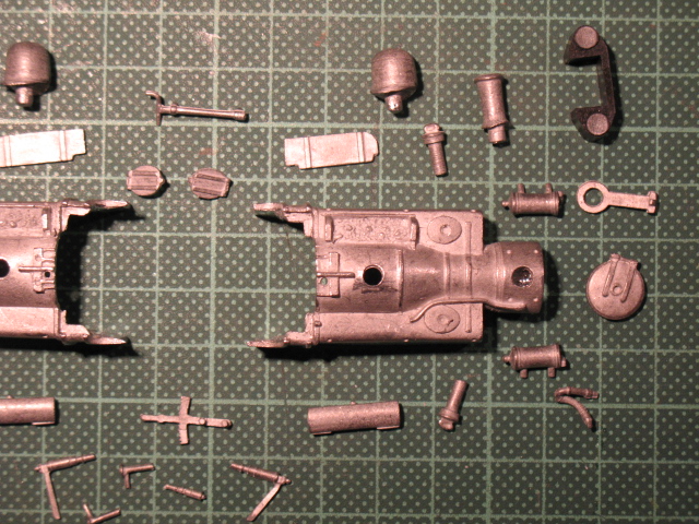

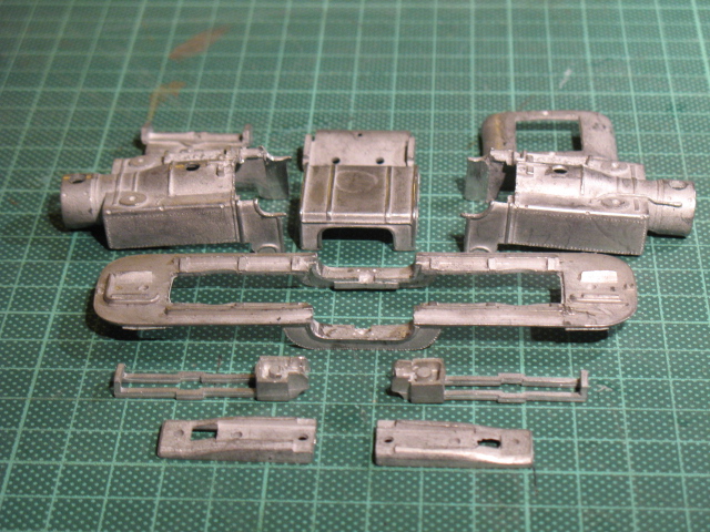

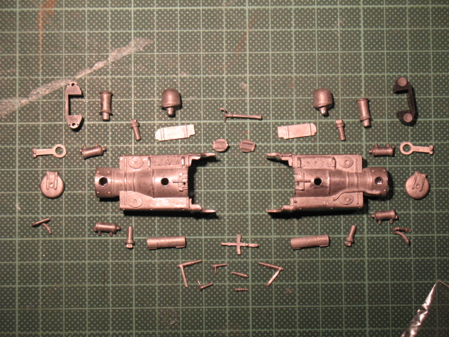

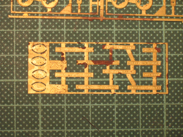

Voila l'inventaire photo du kit Langley. Attention, il s'agit d'une version ancienne, celle en production doit être assez différente.
Les "grosses pièces" :
Les petites pièces autour des "capots" :
Et les pièces en découpe chimique pour les embiellages et flasques de roues :

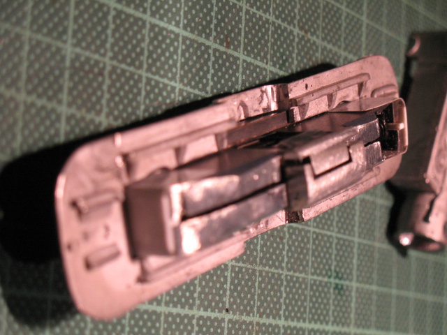

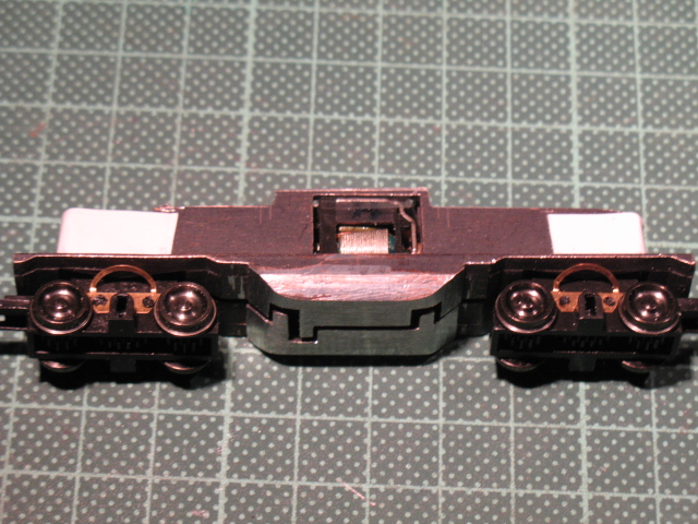

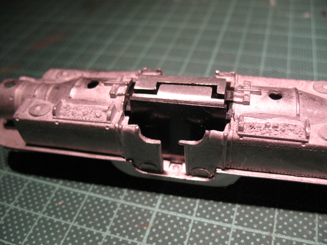

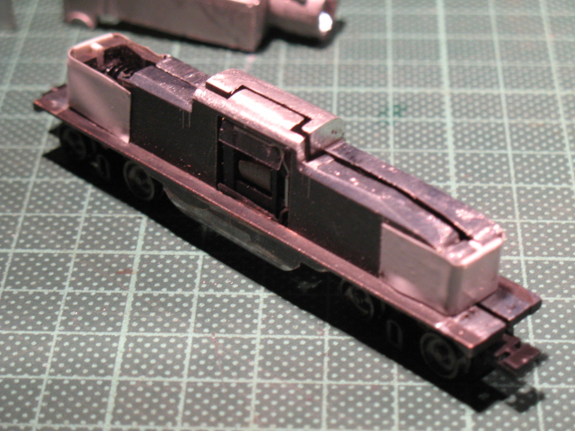

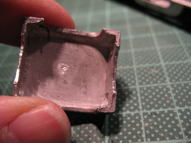

Messagepar Sixtifs » 29 12 2010 à 20:29

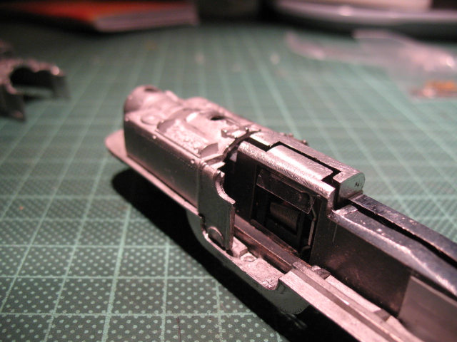

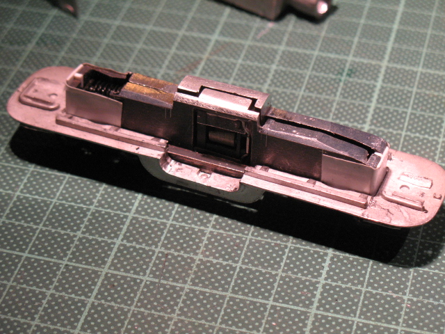

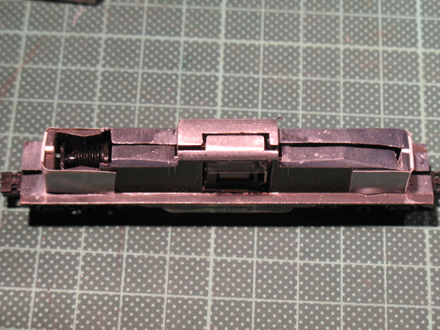

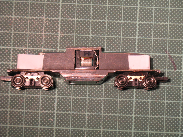

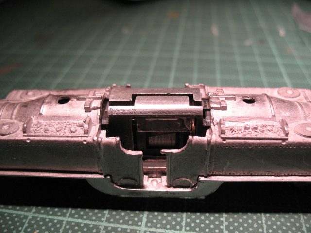

Retour au chassis dont les deux parties sont maintenues par du sparadrap (normal après les amputations)

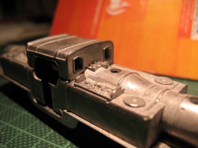

Mise en place du tablier, puis des "capots"

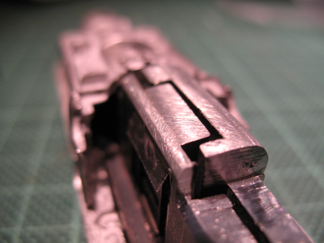

Le toit de la cabine a eu des encoches circulaires et a été rogné en épaisseur
Le plafond des capots a aussi été rogné, et les "chaudières ont été débouchées dans les boites à fumées (percement d'une cloison) pour voir par les boites à fumée ce qui se passe à l'intérieur pour "l'ajustage".

Messagepar Sixtifs » 29 12 2010 à 20:35

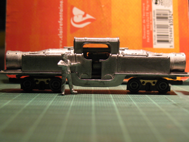

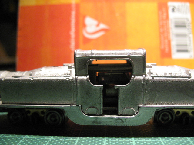

Et avec la réduction de hauteur du chassis moteur, conducteur et chauffeur peuvent se voir comme en vrai.
Les pièces du foyer fournies dans le kit ne seront pas utilisées, je les remplacerai par deux flancs en plastique convenablement habillées et pourvues des accessoires
À SUIVRE
