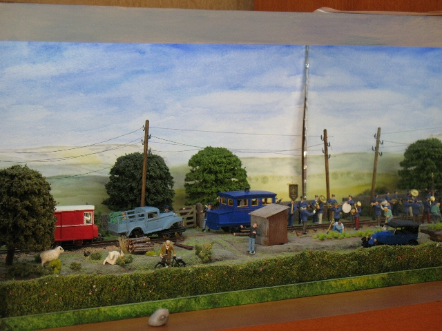

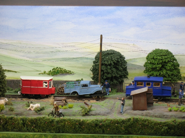

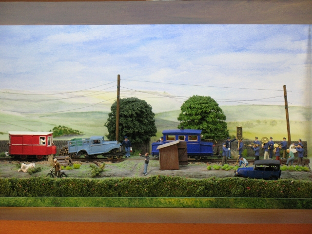

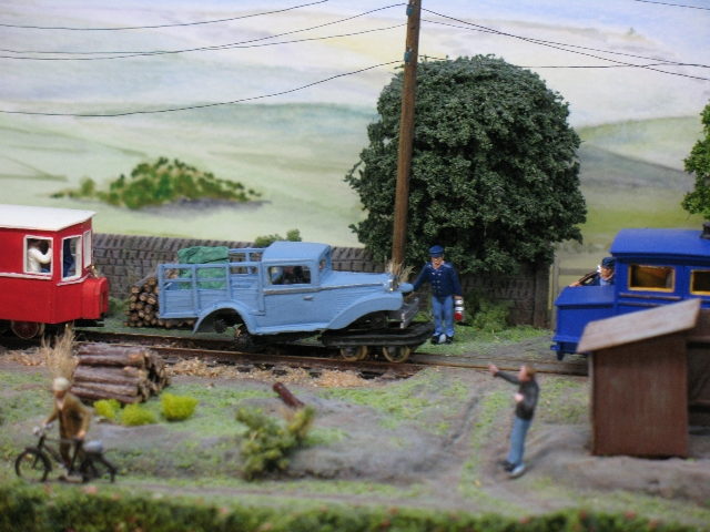

Joli diorama de draisines. Ma préférée est celle inspirée du Tacot-des-Lacs. Les 3 ont en commun une peinture fraîchement refaite pour les besoins de la cérémonie. D'ici quelques mois de service, je pense que la patine s'installera.

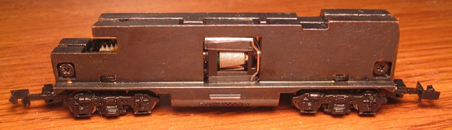

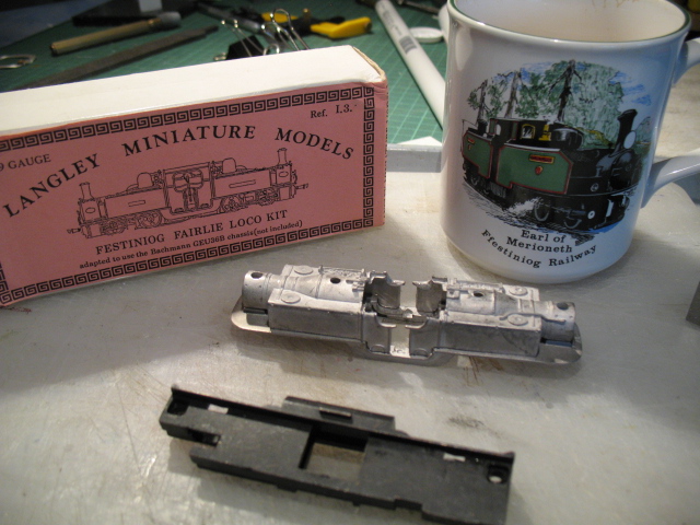

J'ai un faible pour les vapeurs articulées (comme beaucoup ici) et cet été j'ai trouvé un kit de Fairlie Langley à un prix attrayant. Ce kit est bien connu, et je savais en l'achetant qu'il me fallait aussi trouver une loco N diesel Bachmann GP40 , GP50 ou US36B, modèle réputé courant.
Le fiston m'en a trouvé une à VNexpo chez un revendeur strasbourgeois sympatique.
Bon yapuka la monter.
Et là, surprise !

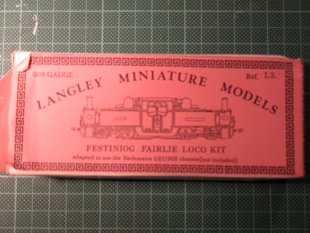

J'ai une version ancienne du kit (en boite carton avec étiquette rose).
Et un chassis Bachmann dernier cri.
Le chassis ne rentre pas, mais pas du tout dans la carosserie. D9
Ces deux éléments ont chacun une longue histoire avec une évolution par version.
La boite du kit :
Le chassis actuel :
Une histoire de l'évolution du chassis bachmann :
http://www.spookshow.net/loco/bachgp40.html
Les versions du chassis :
Et la preuve que ça ne rentre pas :
Alors avant le grand charcutage, une pause café pour se mettre en condition :

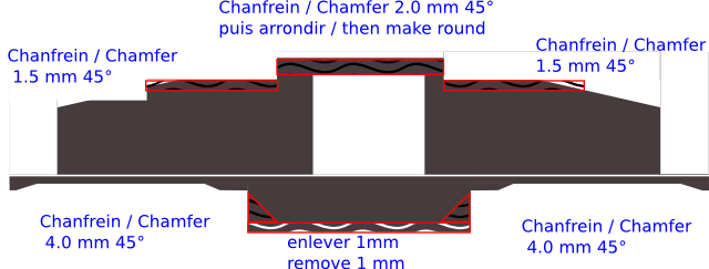

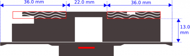

Un moulage de toiture => OK
Un moulage de flancs de bogies => bof
Un pont métallique => OK
Une façade de maison => OK
Le début d'une remise machine en bois
Revenons à la boucherie.

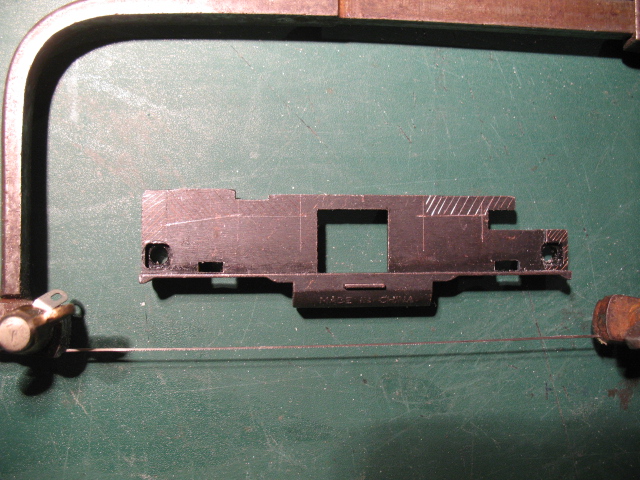

Le tracè préliminaire et la scie à amputer :
Un demi chassis "aminci" et l'autre encore intact :

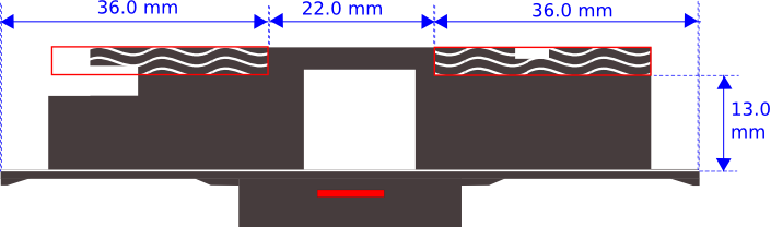

Et maintenant je passe en images de synthèse, cela atténue la violence du plan de découpe par étapes :
à suivre ...
