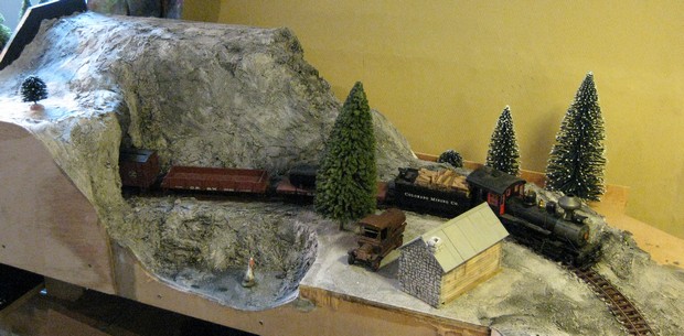

Messagepar pelican » 29 09 2009 à 08:48
noire !! avec la boite à fumée grise, et les encadrements de chassis rouge !! :ipb-251
module peint.jpg (75.47 Kio) Vu 2967 fois

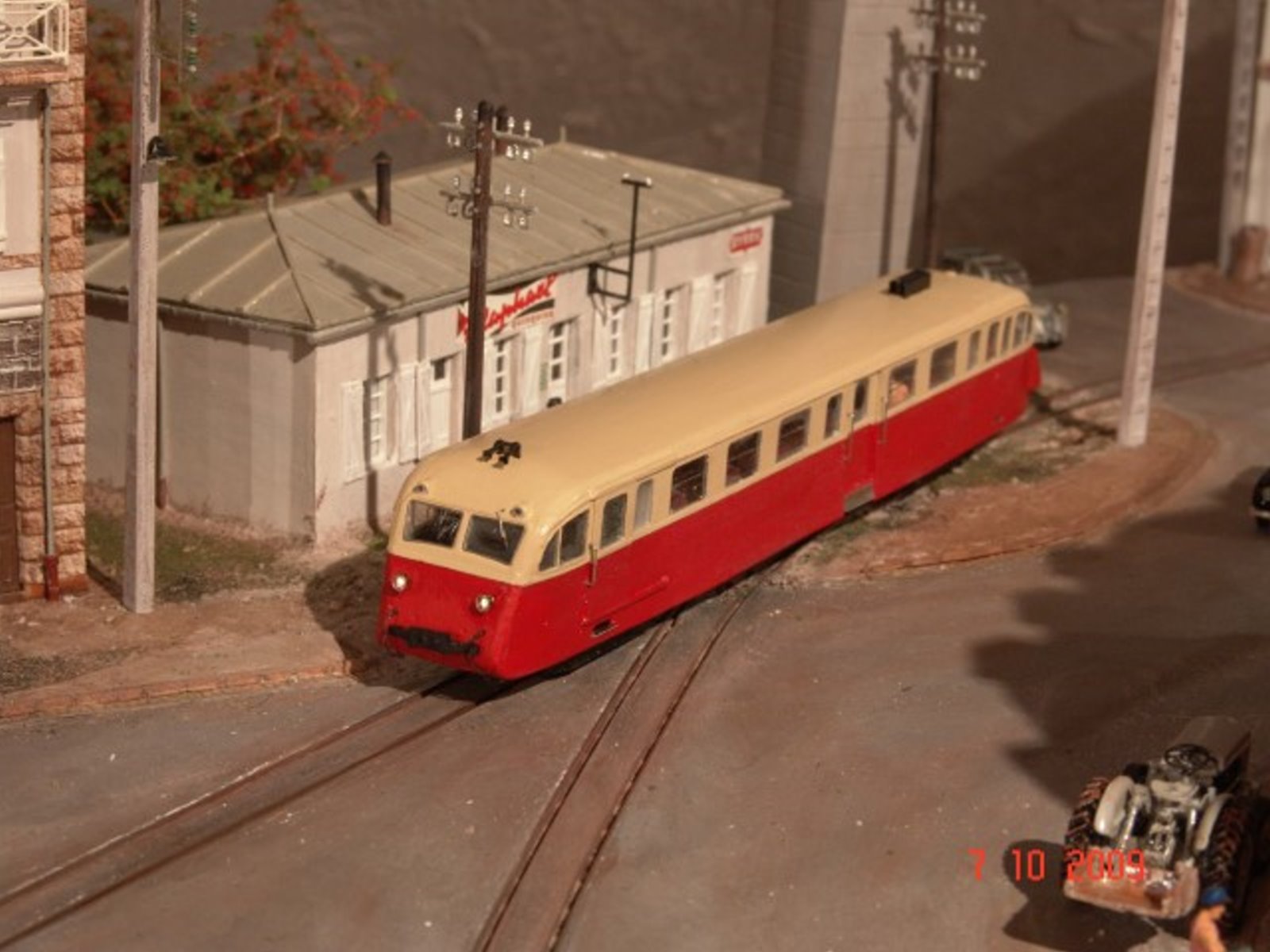

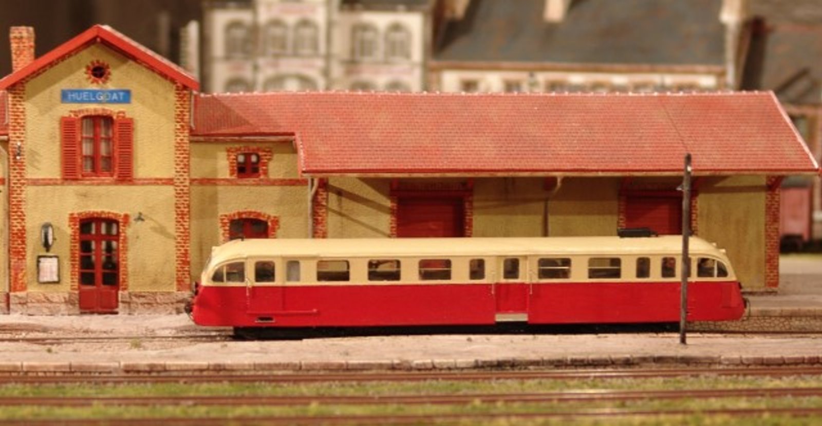

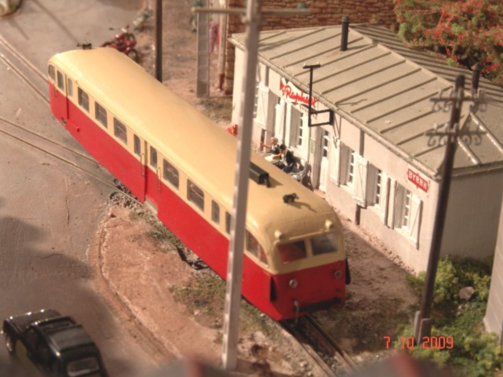

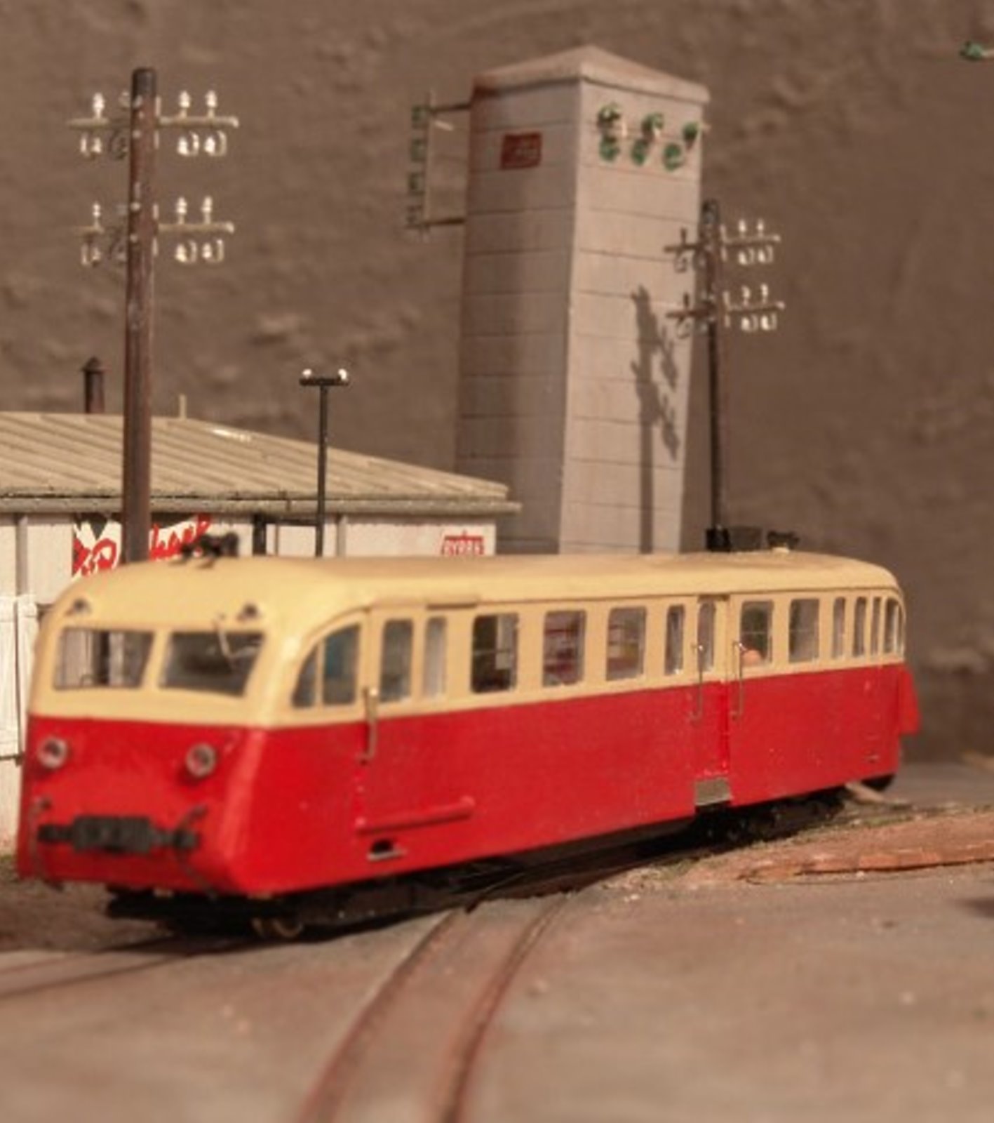

Voici l'OC1 de Train d'Antan à la sortie de l'atelier de peinture avant immatriculation et pâtine!

Messagepar YVES » 07 10 2009 à 23:04
Bravo Bernard-Henri.
J'ajouterais un p'tit coup de peinture sur les trompes.
Et j'aime beaucoup la dernière photo de l'OC1 en gare. :rod_coeur

Messagepar malletslm » 07 10 2009 à 23:12
Vraiment un beau modèle, dans un bel écrin !!! :rod_coeur :rod_coeur :rod_coeur

Messagepar pelican » 08 10 2009 à 08:54
E2 E2 E2 :ipb-251
j'en ai un à monter en IIm ... la livrée est superbe !! :rod_coeur

Messagepar bernardhenri » 08 10 2009 à 15:19
YVES a écrit:Bravo Bernard-Henri.
Hi!hi! les trompes!....
Les moulages en élastomère de Cyril sont trop fins et trop souples! Si bien que j'ai perdu 2 pavillons dans les manipulations...
Je vais pirater un jeu dans mes résidus
J'ai du fraiser les parois du logement moteur du châssis pour que l'engin puisse s'inscrire dans les courbes R33; et donner de l'aise au débattement vertical du bullant en diminuant la cloison supérieure des toilettes (cf le fil de Steamystef)
