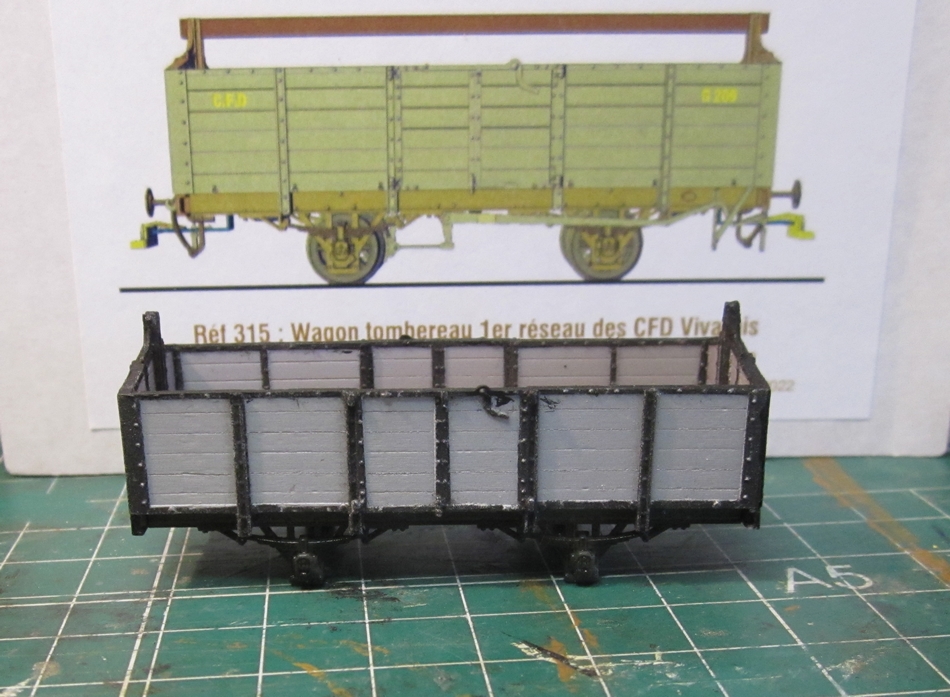

Pour cela, un Wagon tombereau 1er réseau CFD (TdA) dont le montage se fait sans difficultés. :C6 :C6

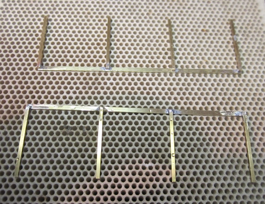

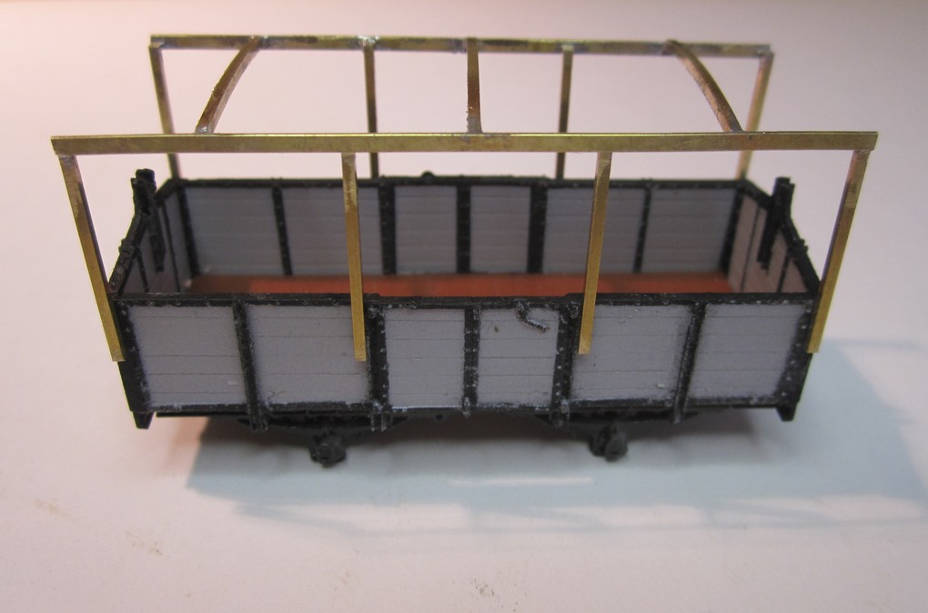

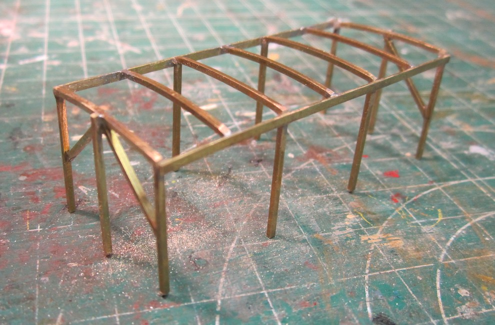

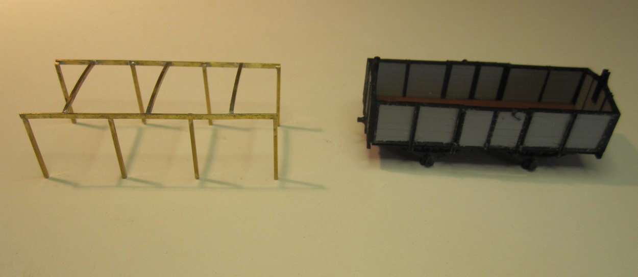

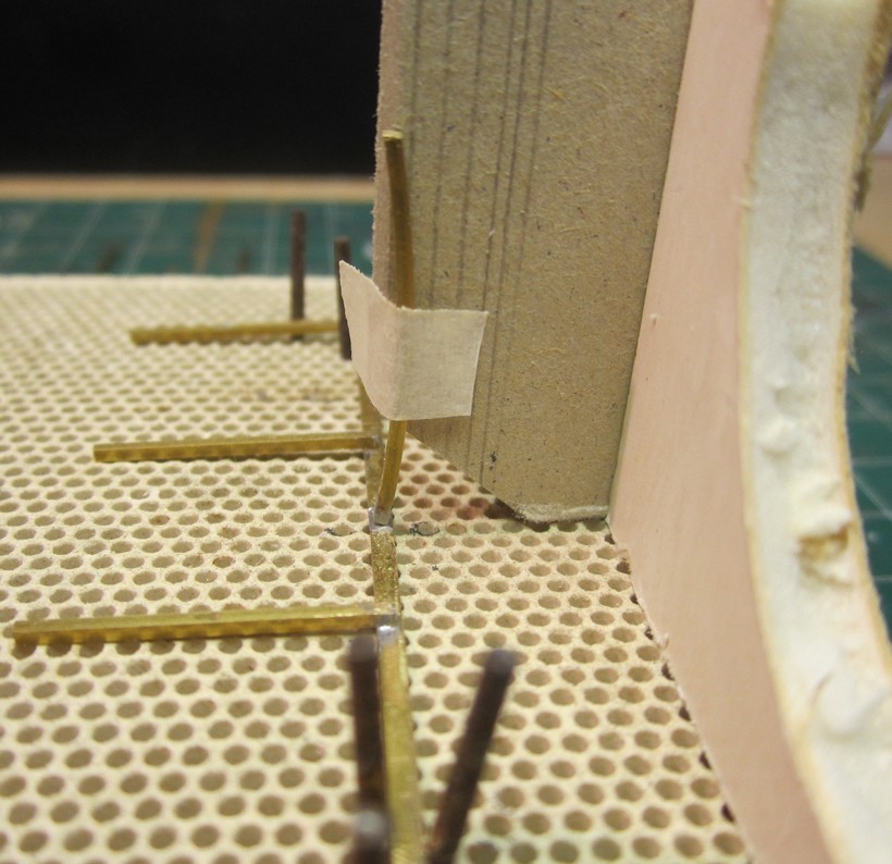

Pour la charpente mobile, j'ai choisi du profilé laiton, du carré de 1x1 mm et du plat 1x2 mm.
Préparation des cotés latéraux.

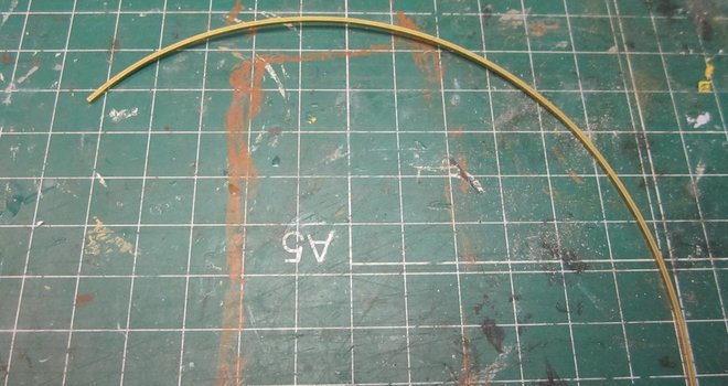

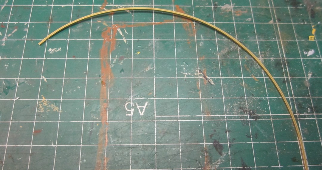

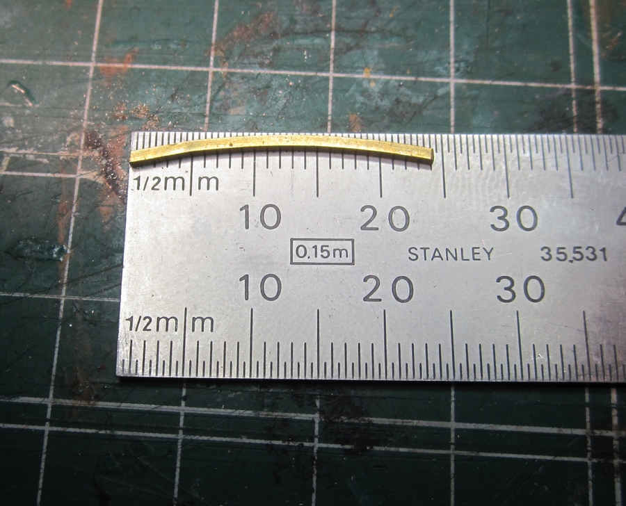

Ensuite cintrage des couples de toit sur un pot de soupe de poissons corse (80 mm de diamètre). :rod_siflet :rod_siflet
(Je n'ai aucune action chez l'artisan qui fait la soupe).:ipb-201 :ipb-201 :699 :699

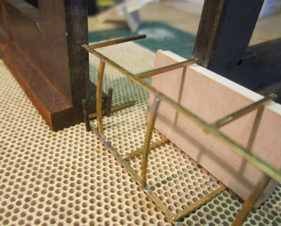

Brasure des couples.
Assemblage des deux cotés.

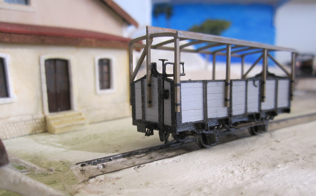

Première présentation.

Etonnant bricolage. On s'attendrait plutôt à voir la chapente mobile fixée par l'intérieur.
Vu le gabarit, le chargement ne devait pas être trop lourd par rapport à son volume. De la paille peut-être, avec une bâche, pour la protéger des intempéries.

Storm a écrit:Sinon, à quoi servait ce châssis? Ajouter une bâche?
Oui, cette charpente mobile était certainement faite pour supporter une bâche.
YVES a écrit:Etonnant bricolage. On s'attendrait plutôt à voir la chapente mobile fixée par l'intérieur.
Le chargement prévu nous est donné par les inscriptions : Hommes 32, chevaux (en long) 6.
( D’ou la recherche de décalcomanies à façon.)

Finition de la charpente mobile.

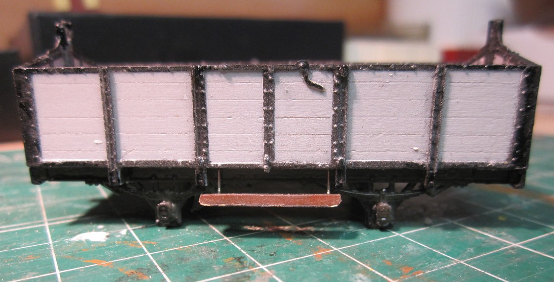

Préparation des marchepieds.(récupération des marchepieds du fourgon DD, transformé en wagon grande capacité).
Mise place.

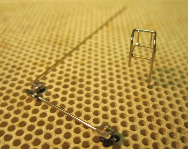

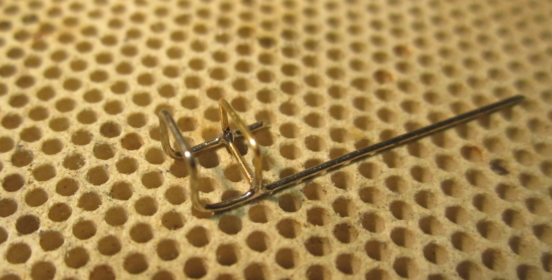

Préparation de la guérite.
Finition guérite et commande de frein.

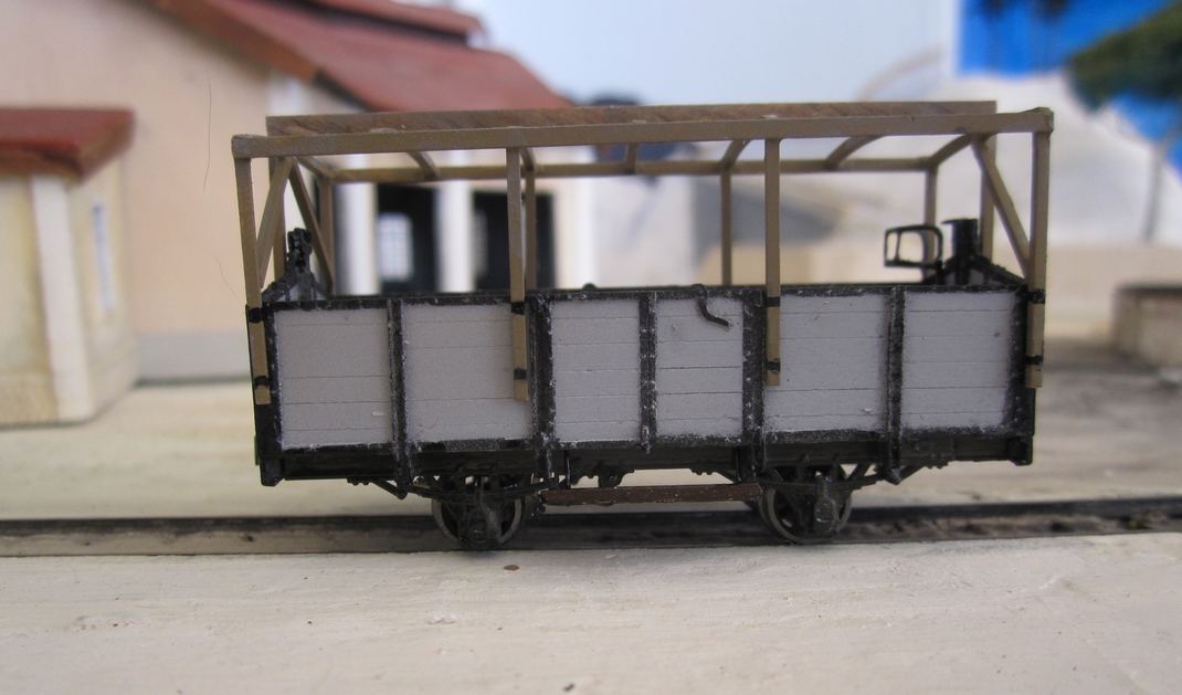

Montage de l'ensemble.
Voila,manque les décalcomanies,quelques petites finitions,une patine légère et le Gf-15 rejoindra le parc roulant. :F5 :F5

Messagepar rail1435 » 03 09 2015 à 08:32
Pour le garde-frein: attention à la tête en quittant le siège.
Modèle original bien mené. :maitre:

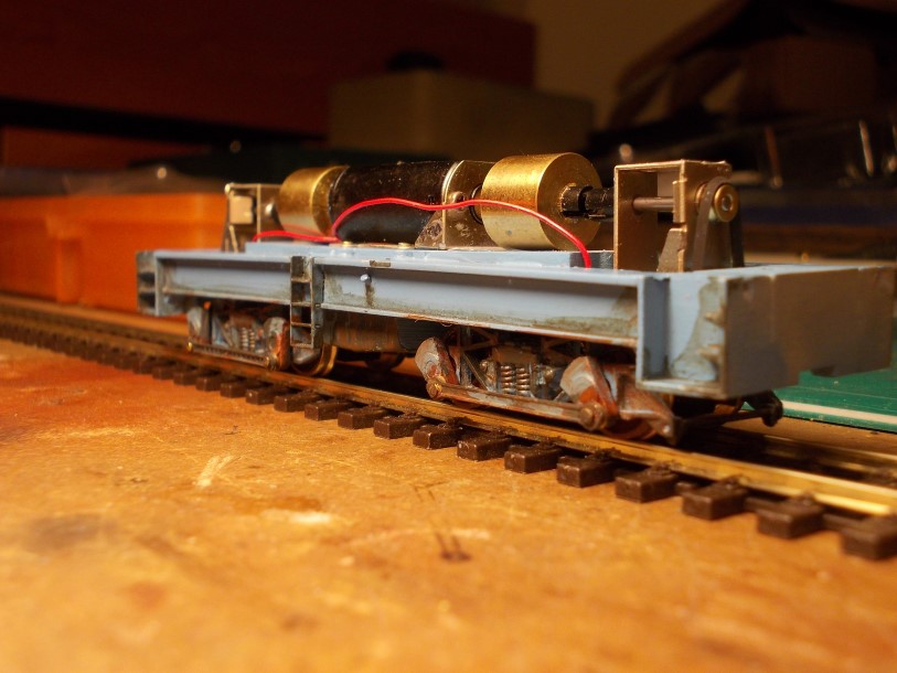

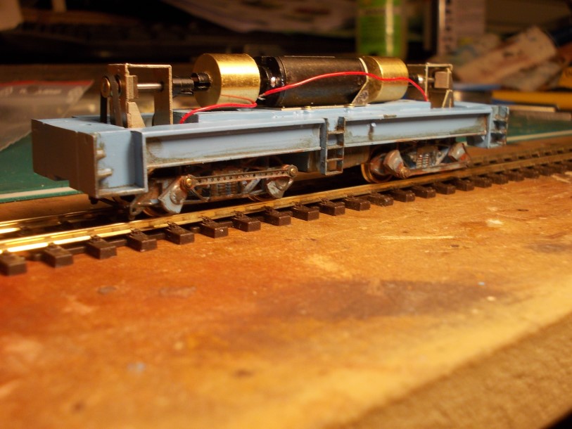

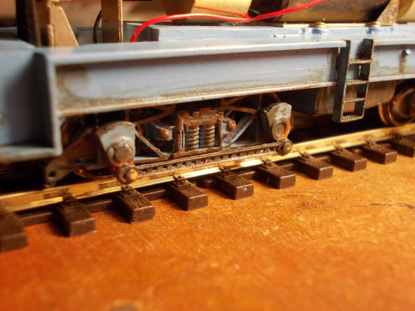

La construction d'un BB400 TdA ayant largement été montrée et remontrée dans divers fils, je ne vais pas en ouvrir un autre, et je me sers de celui-ci pour présenter une énième version de ce (magnifique) locotracteur typique des CFC (entre-autres) #B6
Je me suis attaqué au BB405 version blanc et bleu, qui, je crois, n'a jamais été reproduit en HOm #B8
Je n'en suis qu'au châssis, et ça donne ça:
La teinte du bleu sur les photos, n'est pas le reflet exact de la teinte reelle , obtenue avec un bleu PLM avec une pointe de gris :oups2:
Le câblage n'est pas fait, c’était juste pour un essai moteur :rod_siflet
je me suis "inspiré" de cette photo, ce n'est pas "sortie d'usine" D9
Je vais attaquer la caisse ! :rod_siflet

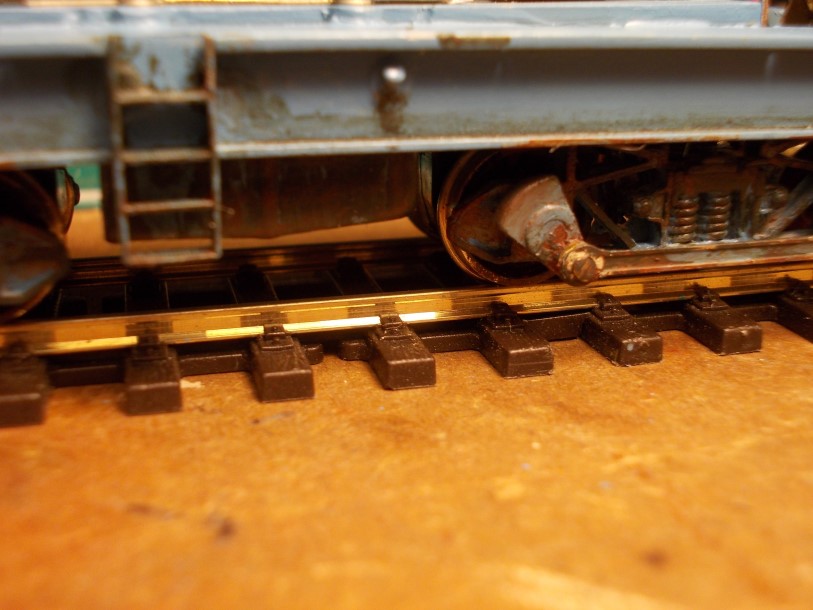

Messagepar Storm » 07 09 2015 à 19:57
Juste un petit conseil: si tu regardes celui qu'à repris Alain, il y a des petits pontets en "U" Evergreen pour tenir les fils sur le châssis, c'est une très bonne idée qui évitera que t'es fils ne viennent bloquer la transmition. La moindre pression sur les volants d'inertie suffit à perturber le fonctionnement :maitre:
Comment ca je me la pète en disant que c'est une très bonne idée.... :rod_siflet Mais non, pas mon genre de me jeter des fleurs C7 :rod_mdr2
Messages: 23922
Re: Matériel roulant CFC
Messagepar 05mogul05 » 07 09 2015 à 20:24
C'est noté :maitre:
