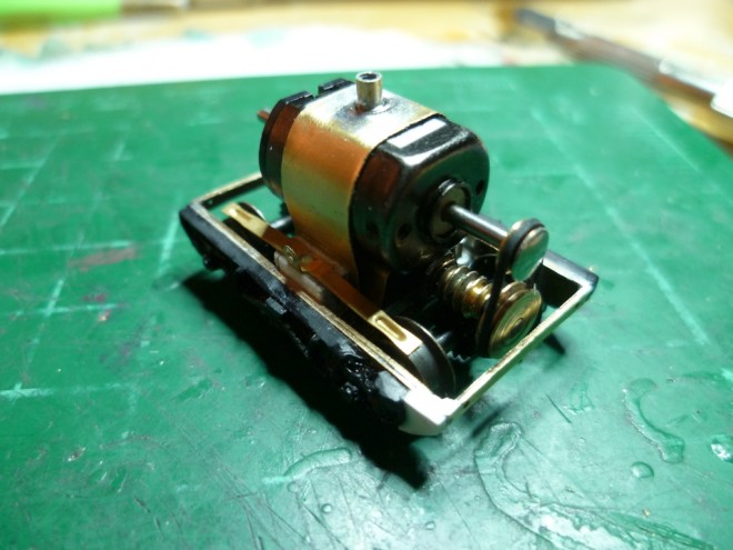

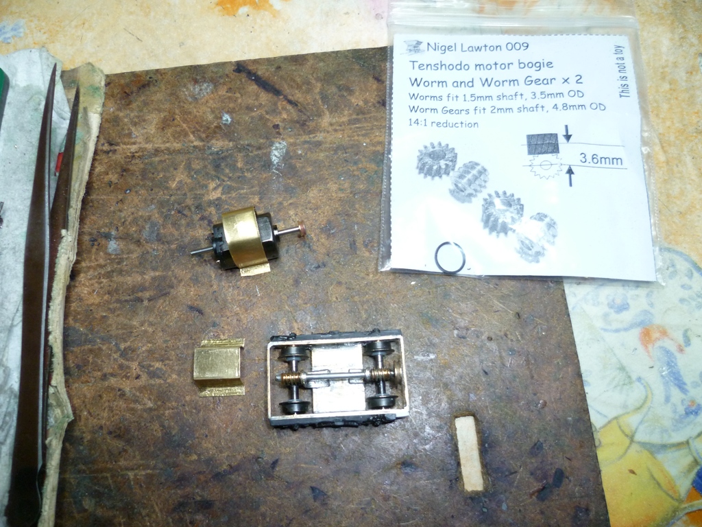

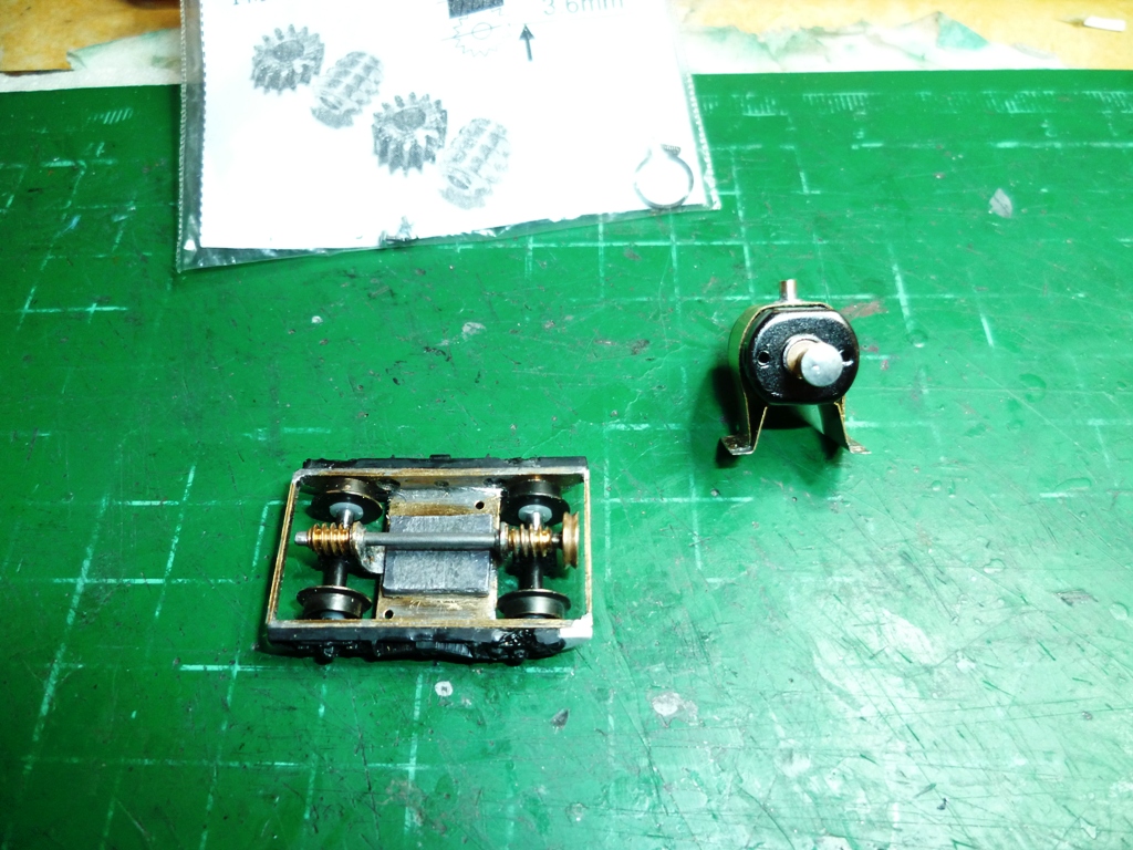

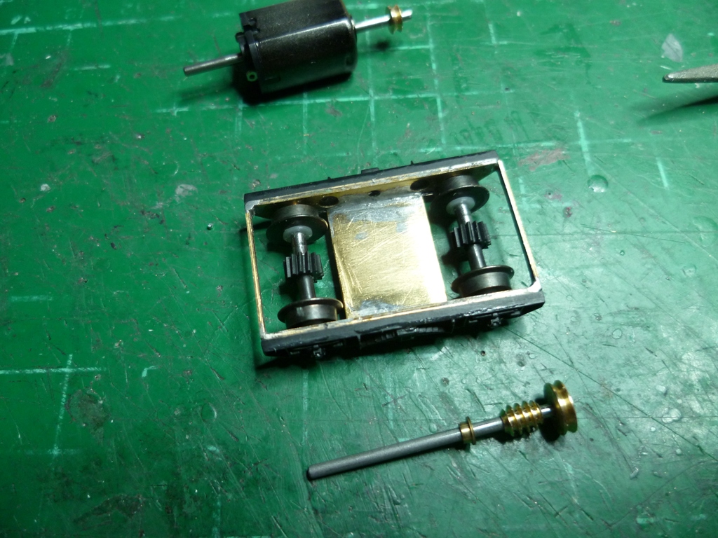

A ce stade du montage il est temps de passer a la motorisation :B3 J'ai utilisé ce qui trainait dans la boite a brol ,en fait deux bogies Interfer en pièces Interfer .
Le bogie porteur a été monté a l’identique de celui de l'A80D avec une vis de fixation centrale plutôt qu'un pivot permettant d'abaisser la hauteur de 3 mm toutes les roues prennent
le courant grâce aux lamelles chrysocale d'origine .
Le bogie moteur : Comme d'habitude j'ai réutilisé mon montage a point pivot central en partant de pièces Interfer,Nigel Lawton et Aubertrain
l'entraxe des essieux ne me permettant pas de placer le moteur directement entre essieux, j'ai du utiliser une transmission à deux étages.
Le cadre est celui d'Interfer renforcé par une plaque de laiton soudée en position basse les essieux d'origine tournent dans des portées dissimulées, derrière la gravure très correcte, des flancs de bogies.
Le manque de pignons en module 0,4 et la facilité d'installation m'ont fait utiliser une transmission par courroie récupérée sur le kit de la 030 Aubertarin "pignonisé"
bien que n'étant pas fan de ce type de motorisation fatale erreur !! :H2 (j'y reviendrai)
L'arbre est fixé sous le moteur par deux pattes soudées munies de portées en laiton (on ne se refuse rien a la BGC :H1 ) l'entrainement étant réalisé par un couple vis sans fin pignons Tenshodo
distribué par Niguel Lawton (pub gratuite) l'entrainement se faisant en bout d'arbre par la poulie.

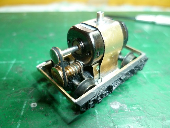

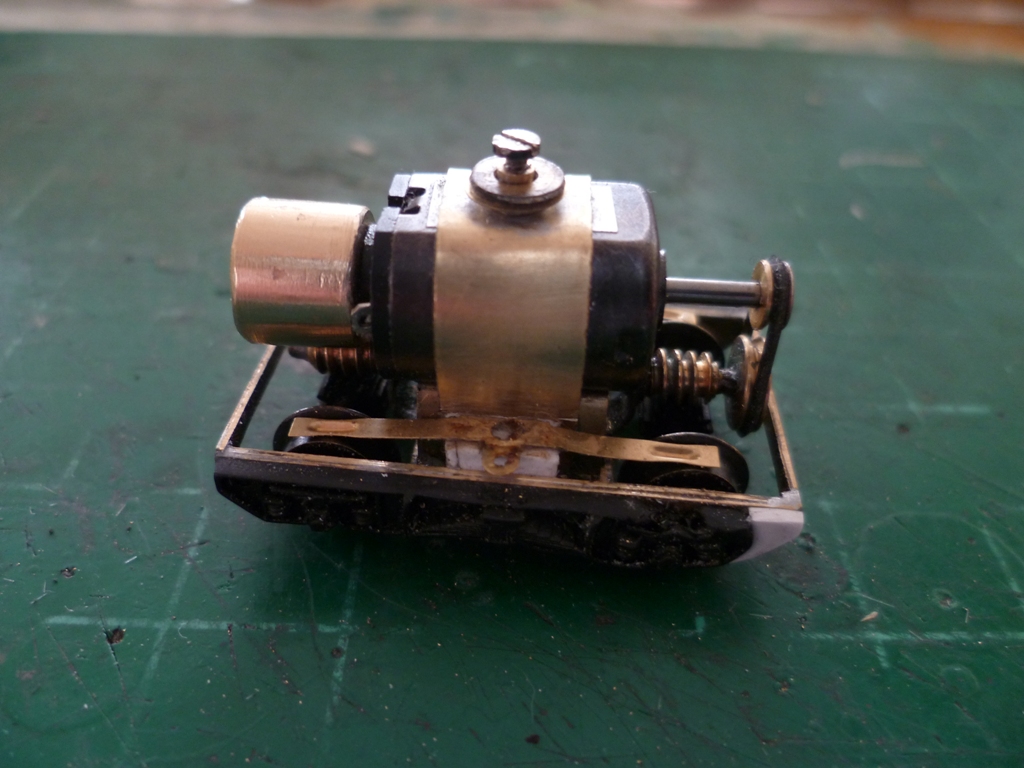

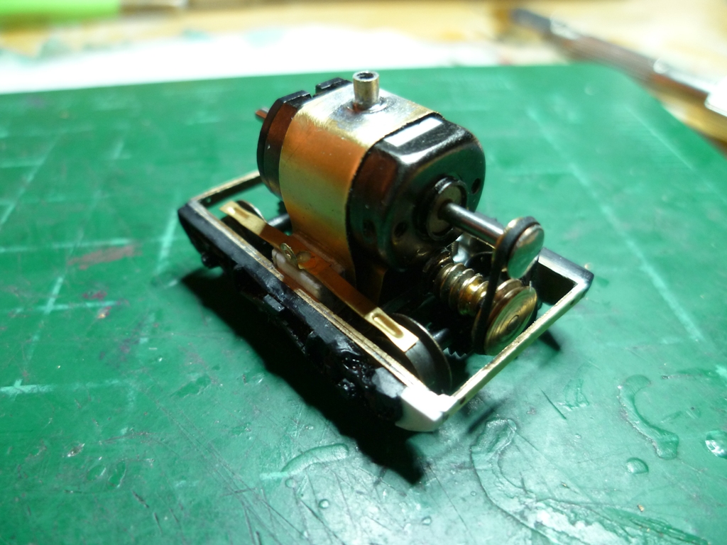

Le moteur est monté sur support au-dessus de l'arbre d'entrainement et fixé par vis sur le bogie .L'espace libéré permet d''installer un lest (ici une feuille de plomb)
Un écrou prisonnier me servant de pivot pour l'ensemble est ensuite installé par soudure sur la bride moteur.Mise en place par soudure de la poulie moteur d'entrainement
Les languettes de prise de courant (Egger Bahn) sont installé sur des blocs isolants .prêtes a êtres connectées
L'ensemble est relativement compact pour pouvoir être installé facilement dans la caisse et permet même d'y adjoindre un petit volant d'inertie C7

Petits soucis (bien maîtrisés E2 ) avec un flanc de bogie ?
Le pivot moteur, placé très haut, ne risque t-il pas de favoriser un éventuel cabrage du bogie :F9
u trinighellu
05mogul05
Messages: 1466
Localisation: gard-ardèche
Re: A150D Vs A150D Le combat des chefs ! [ Hom ]
Messagepar Beyer-Garrat » 05 03 2016 à 12:02
Merci pour vos commentaires ,j'avoue que les dérives de mes précédents fils m'avait quelque peu refroidi :B3
Vi petit soucis avec un coup de fer malencontreux :H2 H4
L'ensemble n'est pas bien haut avec la présence du lest (voir photo plus haut ) et le poids de l'autorail et du châssis le cabrage n'est pas un soucis #B6
