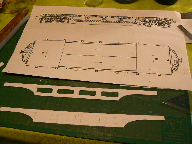

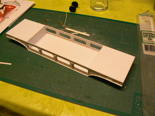

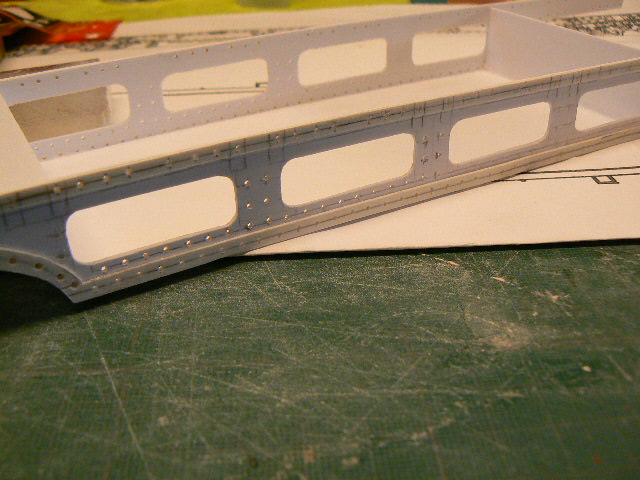

Une page vient de se tourner, au suivant après le petite grue ,un wagon Pechot

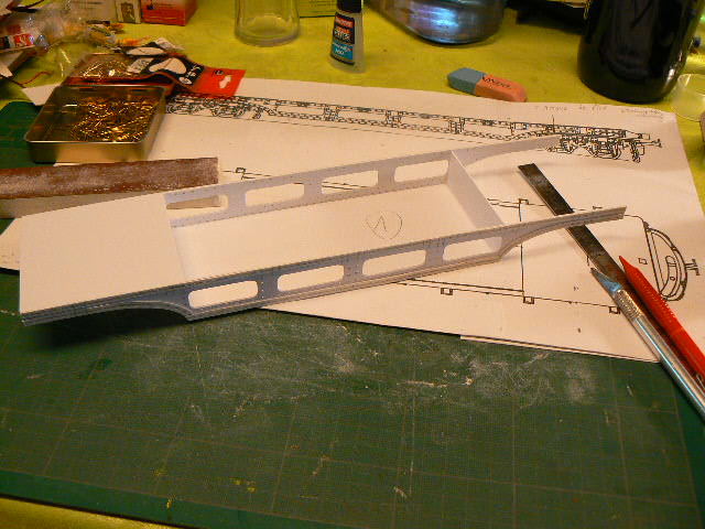

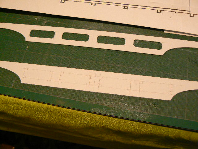

Tout ce qu'il y a de plus traditionnelle pour les habitués (carte plastique 0.5mm et 1mm épaisseur , clous laiton 1 pochette de 560 devrait suffire et de la colle ) c' est parti ; Un plan au 1/43em revu
et agrandi pour arriver au 1/18em .Après découpe , ponçage, perçage et collage voilà un aperçu ..........a bientôt le Claude :F5

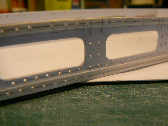

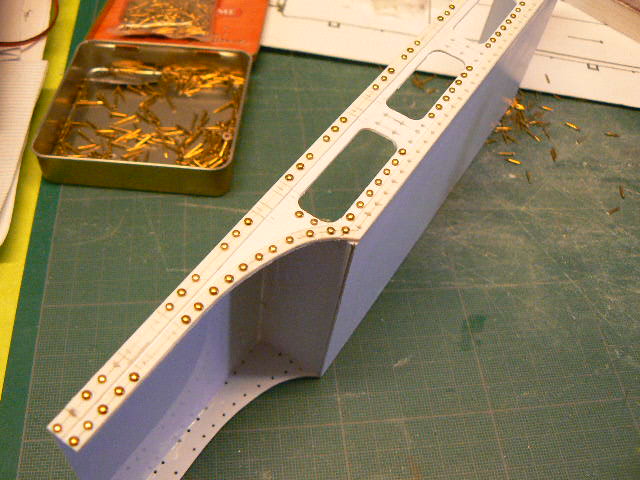

Messagepar cloclo57 » 06 06 2013 à 18:34
Bonjour a tous

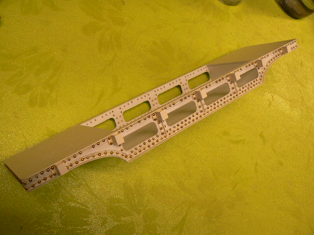

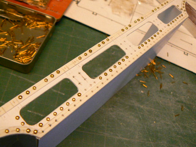

Je ne sais pas si je rentre dans la légende ce n'est pas le but , mais qu'est ce que je m'éclate c'est dingue le plaisir de construire avec 3 fois rien , un plan et quelques photos prises en son temps ( c'est vrai qu'est ce que j'ai pu en rêver quand a dire pourquoi ? peut être les rivets apparents qui m'ont toujours fascinés pour leurs constructions massive un peu comme la tour Eiffel ....) Bref cela avance en prenant beaucoup de plaisir et le mot est faible, voici les dernières photos a bientôt pour la suite le Claude :F5
cloclo57

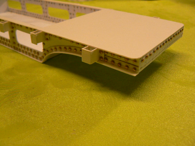

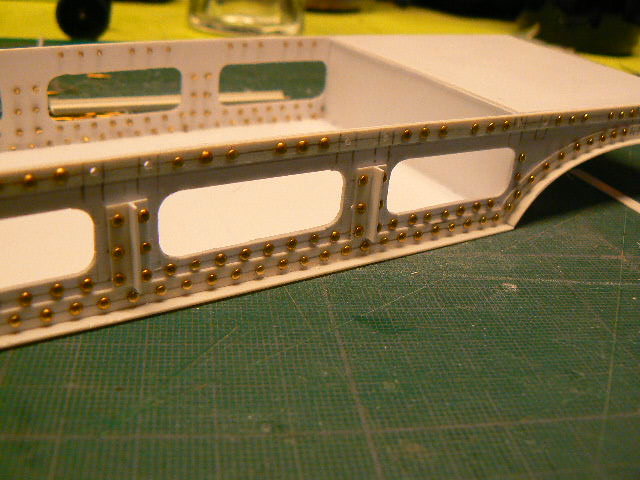

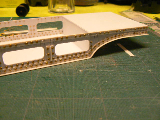

Re: LOCO DECAUVILLE 030 PROGRES 1/18èm
Messagepar cloclo57 » 08 06 2013 à 10:27
Bonjour a tous et merci

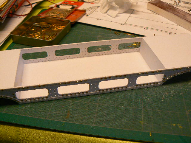

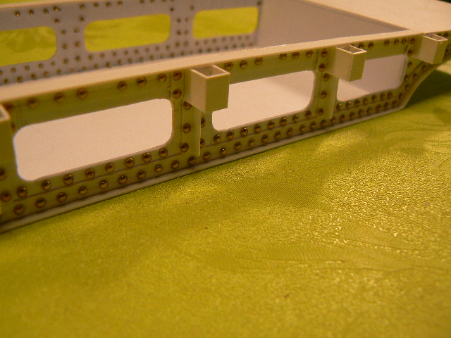

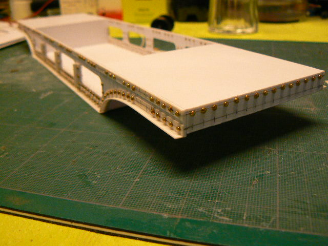

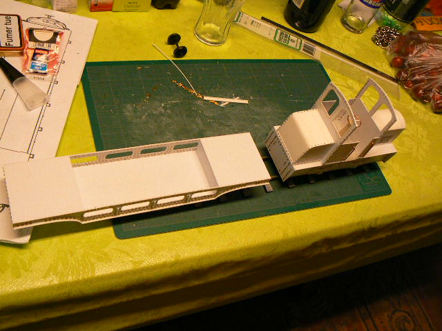

Une fois que l'on a pris le coup cela va tout seul et c'est ce qui fait le charme du wagon Péchot .

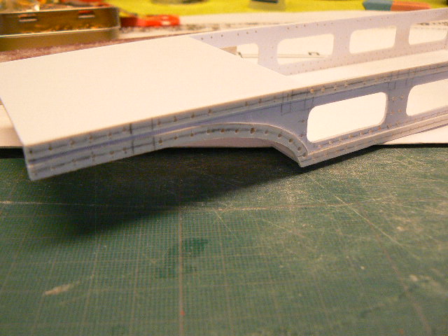

Voici la dernière mise a jour ça n'avance plus autant beaucoup de réflexion pour interpréter le plan et le peu de photos et là pour les bogies c'est " épineux" normal avec tout les clous.
Bon tous les supports de rancher sont posés , reste les anneaux de chaque coté et les extrémités.....

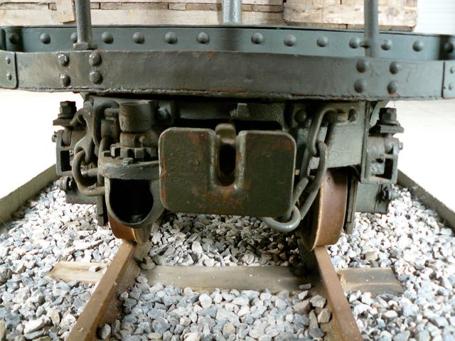

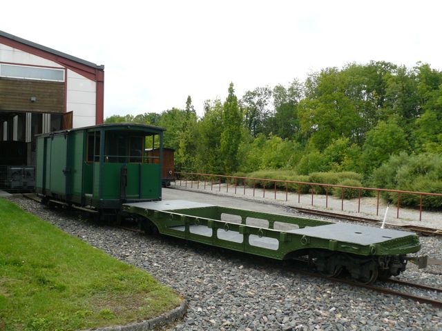

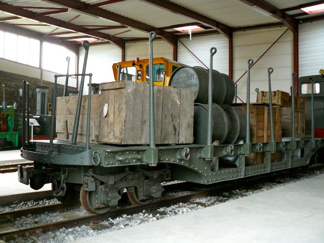

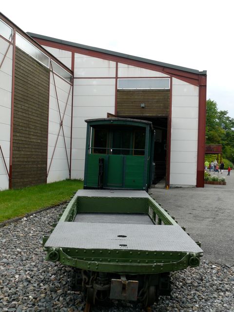

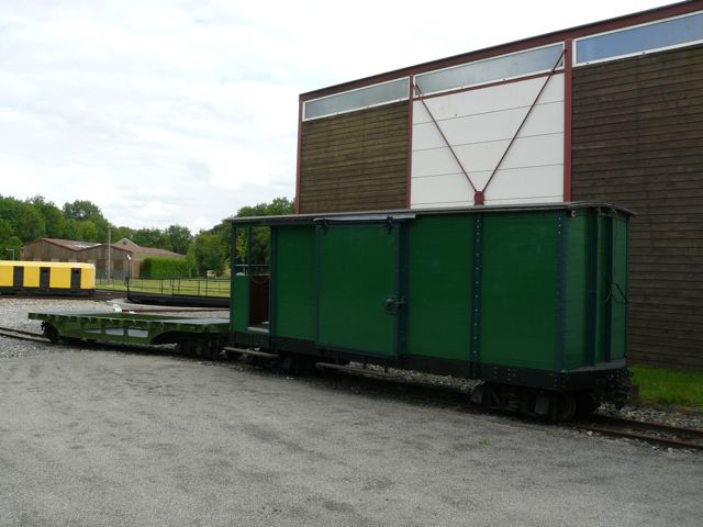

Messagepar YVES » 08 06 2013 à 11:30
Salut Claude,

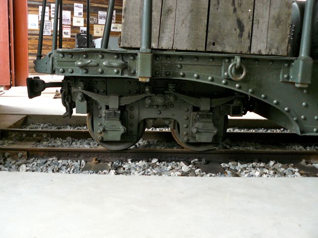

Le temps de retrouver parmi les photos...
Péchot, le wagon, les boggies.
Green washing à l'APPEVA avec du Pershing et du Péchot.
Messagepar cloclo57 » 08 06 2013 à 11:47
Un grand MERCI Yves
Tes photos encore une fois vont m'être très utiles (c'est beau l'esprit d' équipe ) en attendant dans la bible des" 70ans ....." j' ai retrouvé un plan en 3 vues le tout devrait me permettre d'y arriver ,bon j'y retourne MERCI le Claude :F5
