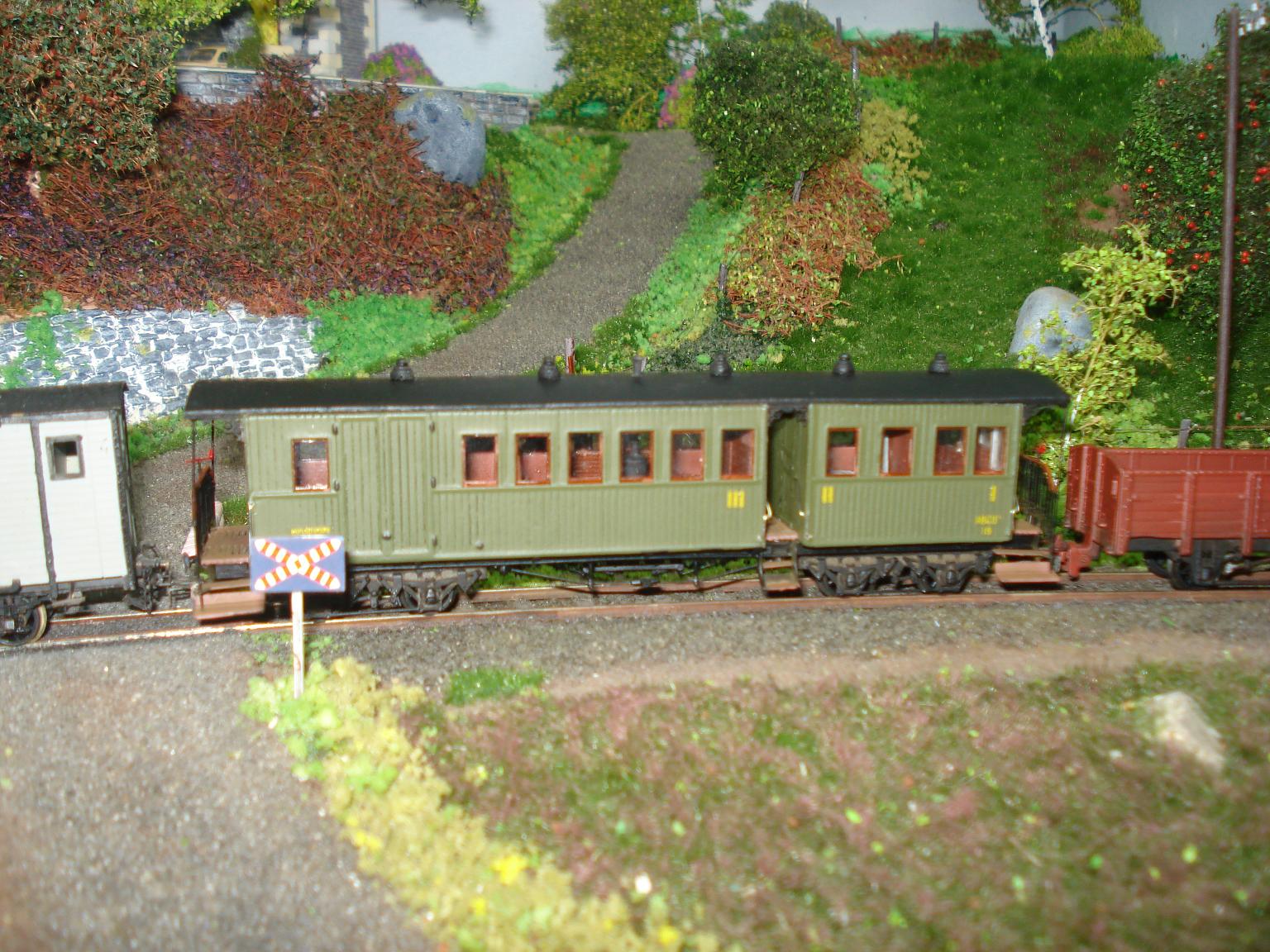

Tous les sous-ensembles sont terminés, la plupart des retouches sont faites, il ne me reste qu'à souder les tampons sur leurs fûts et à les brunir chimiquement et je passe à l'assemblage final de l'ABCDf !! :ipb-251
Bon certes il me faut 15 jours pour une bagnole quand il en faut 2 à Storm et 1/2 à Bernard-Henri ... :C3 mais bon ...
Photos tantôt.
La Cf est aussi bien avancée. En attendant les décalques de rechange qui me manquent pour finir la caisse (vitrages) :E1 je vais attaquer l'ABf !! :C9 :rod_coeur :ipb-279

La caisse est collée, les frises sous toiture egalement, y compris celles entre les deux caisses H4 , les bogies et attelages sont reglés.
Il reste a mettre en peinture noire le système du frein à main + une touche de rouge testor sur les manivelles et à coller le toit.
Eventuellement quelques retouches de ci de là de li de ça mais disons que 99% du boulot est fait sur cette mixte. :ipb-251
Pas la plus simple, j'aurais ptet du commencer par la Cf ou l'ABf maus c'est je trouve la plus belle et j'ai pas resisté.
Observation perso : le systeme d'ajustage des flancs de caisses de la Cf (picots et trous comme sur les wagons SE) est bien plus precis que celui utilisé sur l'ABCD.
Sur l'ABCD j'ai un ecart sur chaque caisson qui frise le 1/2 mille. BOn ca se recupere en grignotant la frisette aux extremités des toitures et en rentrant au chausse pieds :E1 la caisse entre les plate formes.
Conclusion et avis final perso : Chapeau MÔssieur Ducrocq.

Bon tous comptes faits, un petit 1/4 d'heure de boulot et :
C'est pas une franche franche réussite mais bon l'un dans l'autre je ne suis pas trop m"content de mon coup ! :D

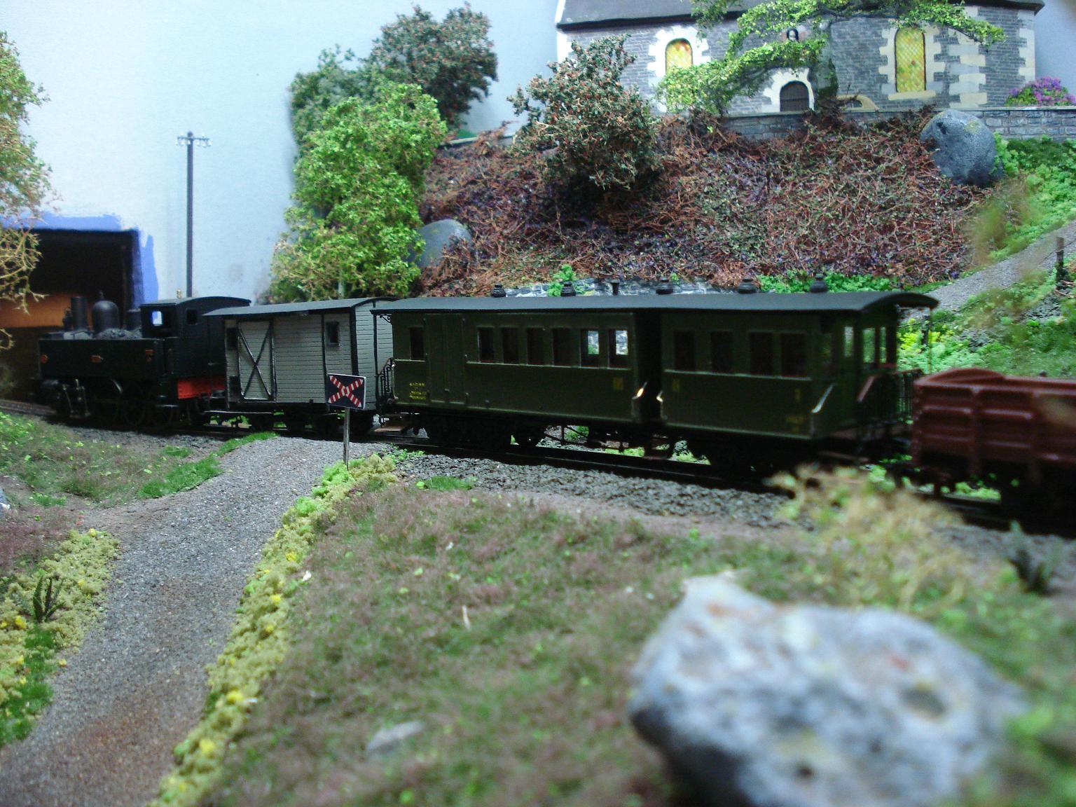

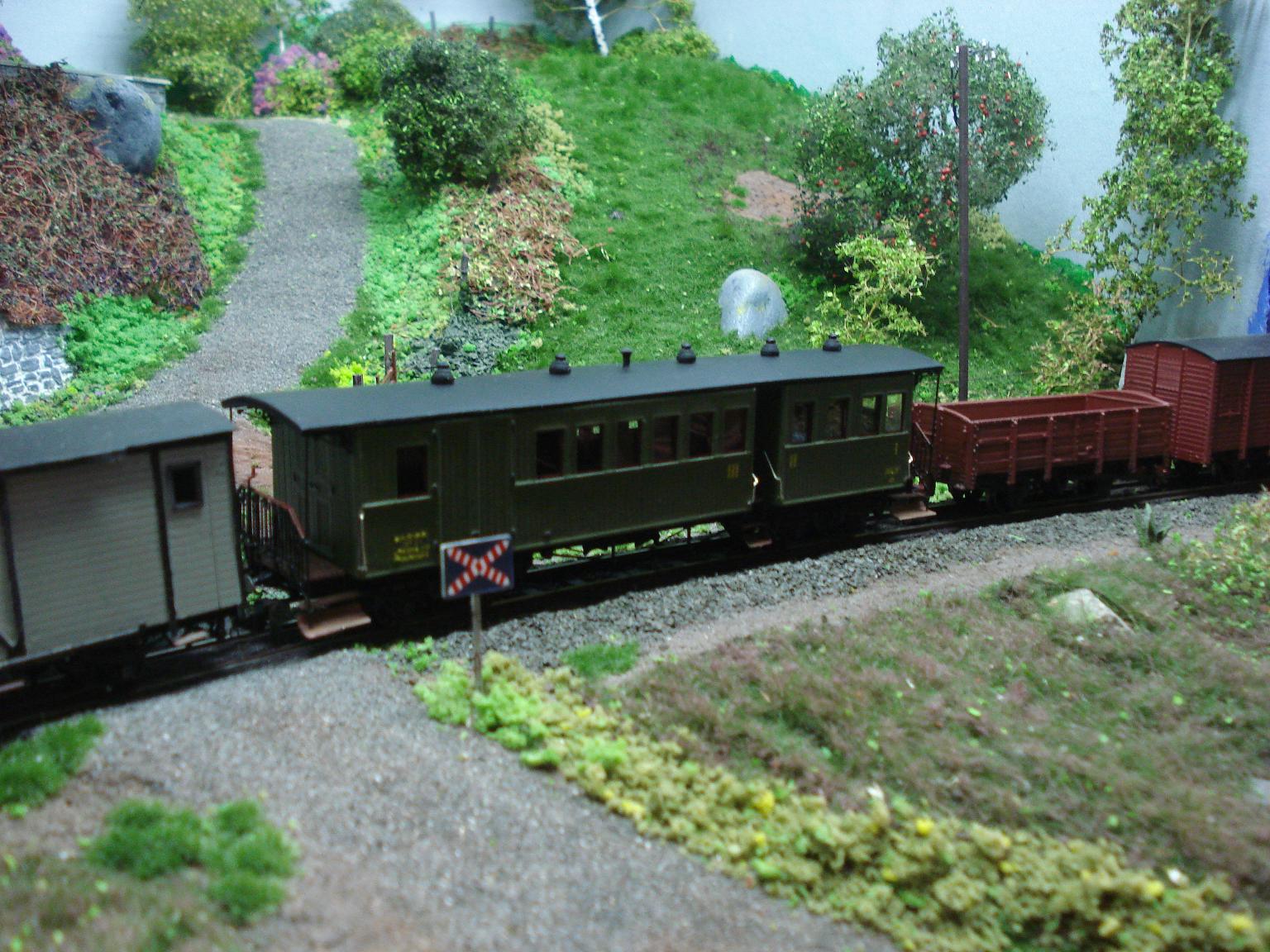

Jolie rame et belle ambiance, surtout la 3ème photo ! E2 E2 E2

J'abonde dans le sens de MalletSLM. As-tu sur ton église les accessoires typiquement bretons: plein de dentelles de pierre partout?
