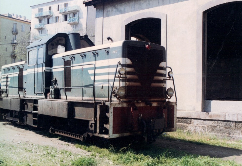

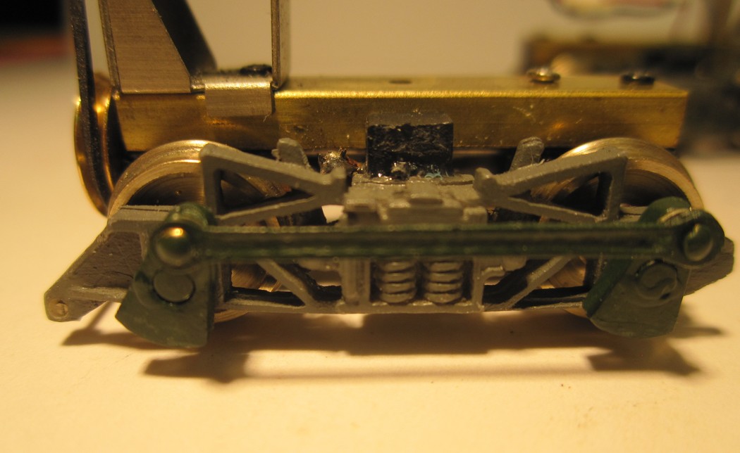

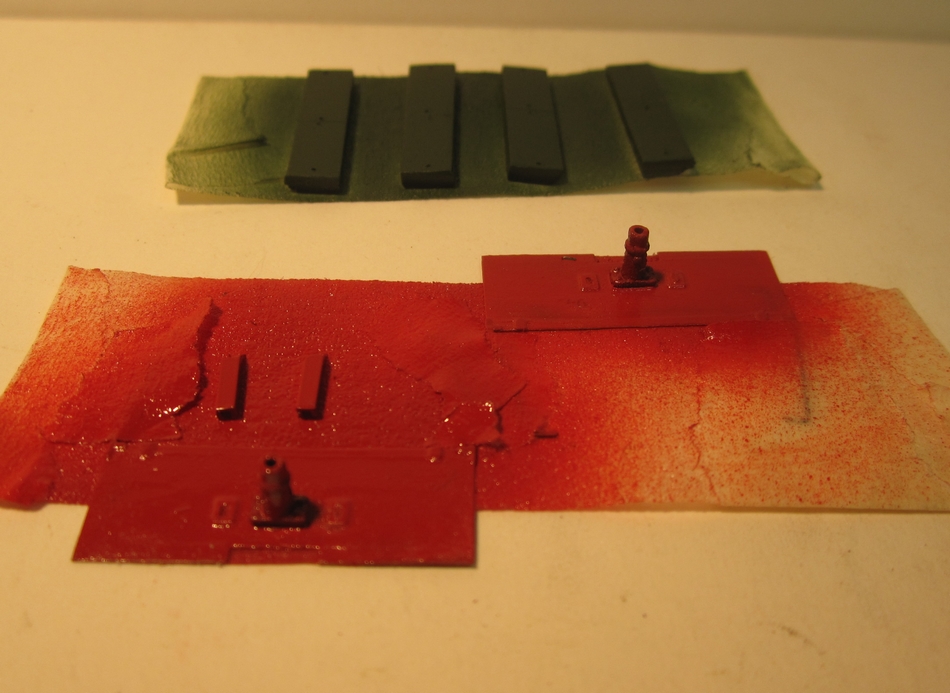

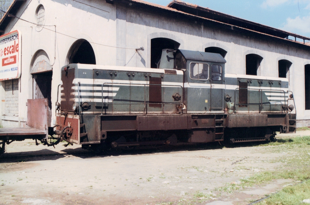

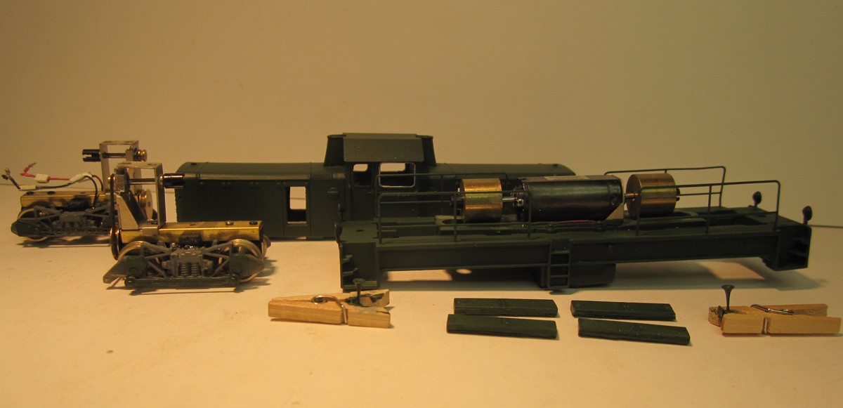

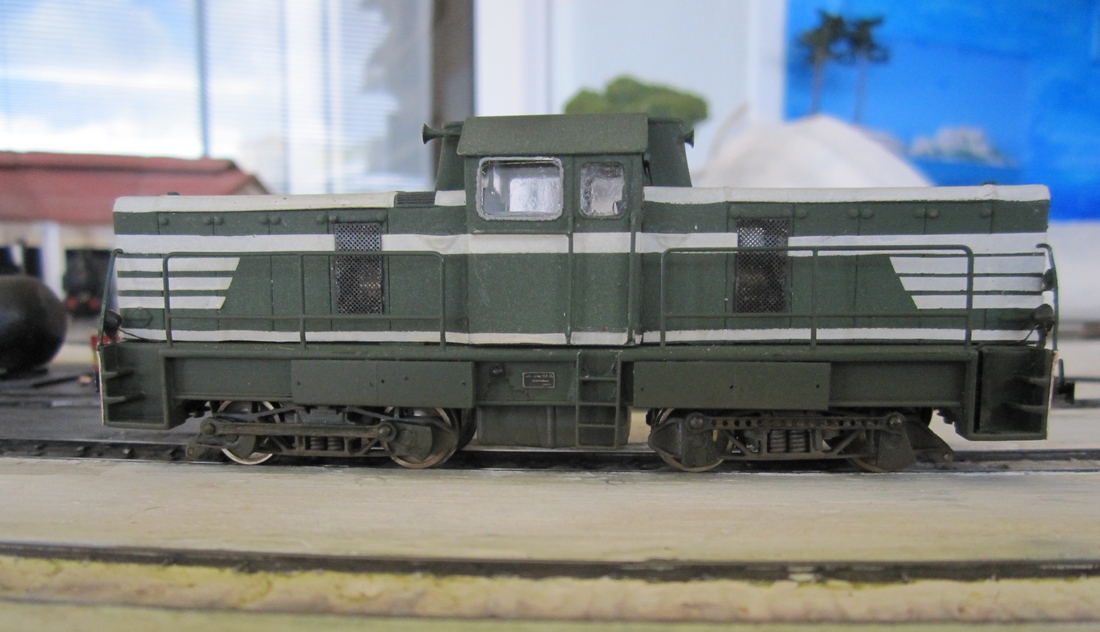

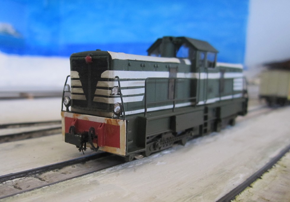

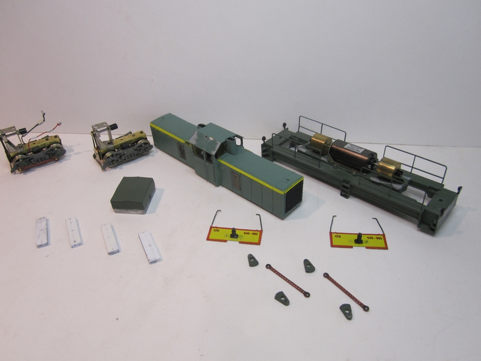

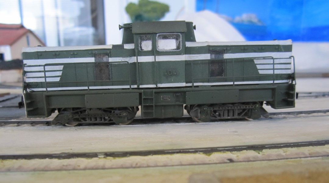

L'occasion fait l'acheteur 8-) , il y a quelques semaines, j'ai pu acquérir sur ebay un locotracteur CFD BB400 de Train d'Antan, aux couleurs des CP et avec un bogie défectueux (fixation sur le châssis, fixation du roulement), et donc à un prix raisonnable.
Je lui ai fait subir la même transformation que son homologue réel des CP le 040-003, en janvier 1974 quand il rejoint les CFC pour devenir le 404.
Je me suis inspiré de photos prises en avril 1991 en gare d'Ajaccio.
J'ai démonté partiellement le locotracteur, enlevé les trompes sur le toit, fabriqué les lests latéraux dans de la carte plastique, réparé le bogie et fait un léger sablage.
Mise en peinture des différents éléments.
Confection des supports du Chasse Neige et peinture.
Confection de la bielle pleine
J'ai rajouté un décodeur, mis les feux avant et arrière en place, rajouté deux feux fictifs à l'avant, un cric sur le marche pieds avant.

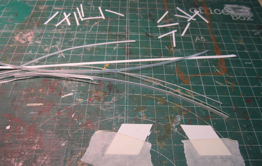

Pour les bandes blanches , j'ai hésité entre le masquage et les décalcomanies. :humm :humm
Après réflexions, :beer1 , j'ai opté pour les décalcomanies,j'ai pains un huitième de feuille à décals vierge en blanc et découpé les bandes adéquates.
Il me reste a trouver les decalc CFC pour les capots et un ou deux jerrycan US pour installer devant la cabine.
J'ai essayé d’appliquer une patine correspondant au modèle.
Comme toujours, la photo est cruelle, et tout les défauts apparaissent, mais le rendu sur le réseau à l’arrêt ou en mouvement à un mètre cinquante des yeux me convient parfaitement. :ipb-251 :ipb-251

Les CFC se portent plutot bien, à voir ces photos ! (et la vidéo dans un autre sujet) #B6 Superbe #B6

Magnifique cette restauration de BB400 ! :rod_coeur E2 E2 E2 E2 E2

Superbes "sauvetage" et transformation !!! #B6

Joli travail de réparation + retrofit. E2
Original ces feux supplémentaires seulement dans un sens de marche (comme sur le modèle à l'échelle 1:1). Pourquoi les CFC ont fait ça?

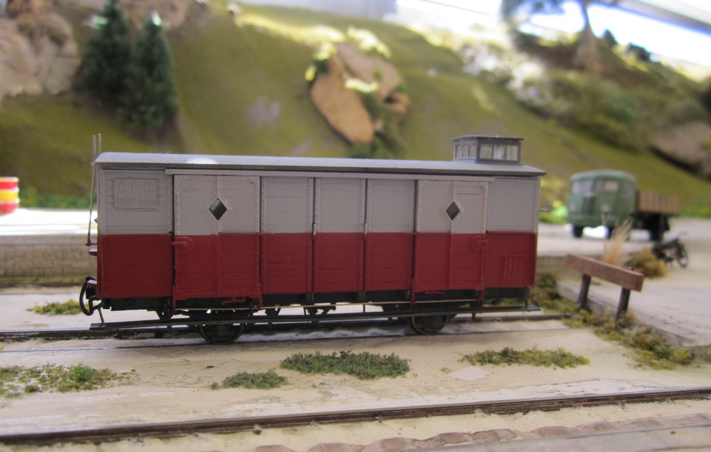

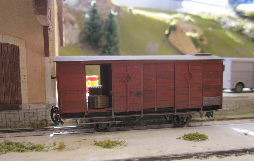

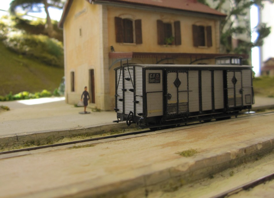

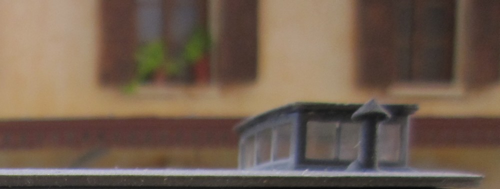

Petits travaux d'été :ipb-279 :ipb-279 , ou la saga des fourgons DDifv.
Ils arrivent en Corse en deux fournées de quatre,1915 et 1927.
La livrée d'origine est le classique gris, ferrures noires.( Certains avec poêle et cheminée.)
Fourgon TdA.
Dans les années 50, les mêmes fourgons reçurent la livrée rouge grenat , gris.
Fourgon TdA.
Enfin, quelque années plus tard, certains furent transformés en wagon grande capacité.( mon fourgon Gécomodel ayant subit la même transformation).
Je retourne à la plage. :ipb-279 :ipb-279 :ipb-279 :ipb-279 :sortie

Le couvert GC est un fourgon Géco; celui-ci à l'origine est moins détaillé que le TdA en particuliers sur les dossiers.
Il convenait parfaitement pour la transformation en wagon GC, les portes coulissantes étant un plus.
Enfin j'ai pu récupérer la cheminée de toit du Fourgon Géco pour la monter sur le Fourgon DD TdA en version origine. 8-) 8-) .
