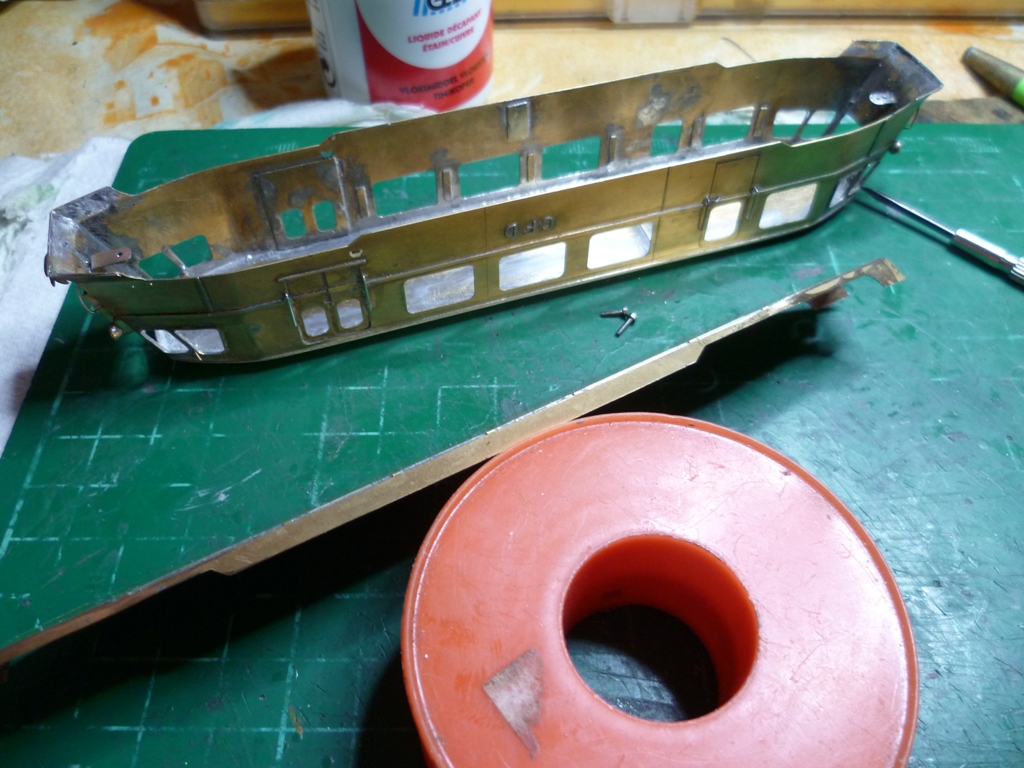

Tout est déjà décrit ici pour l'outillage, la soudure , l'étamage et les cracras ..déjà ! :H1 http://www.passion-metrique.net/forums/viewtopic.php?f=6&t=6627 #B6
Montage des fixations du châssis avec de la visserie de 1mm .Les petites bandes de laiton soudées entre les montants de fenêtres me permettront de fixer la rambarde en fil d'inox
après collage des vitrages individuellement .

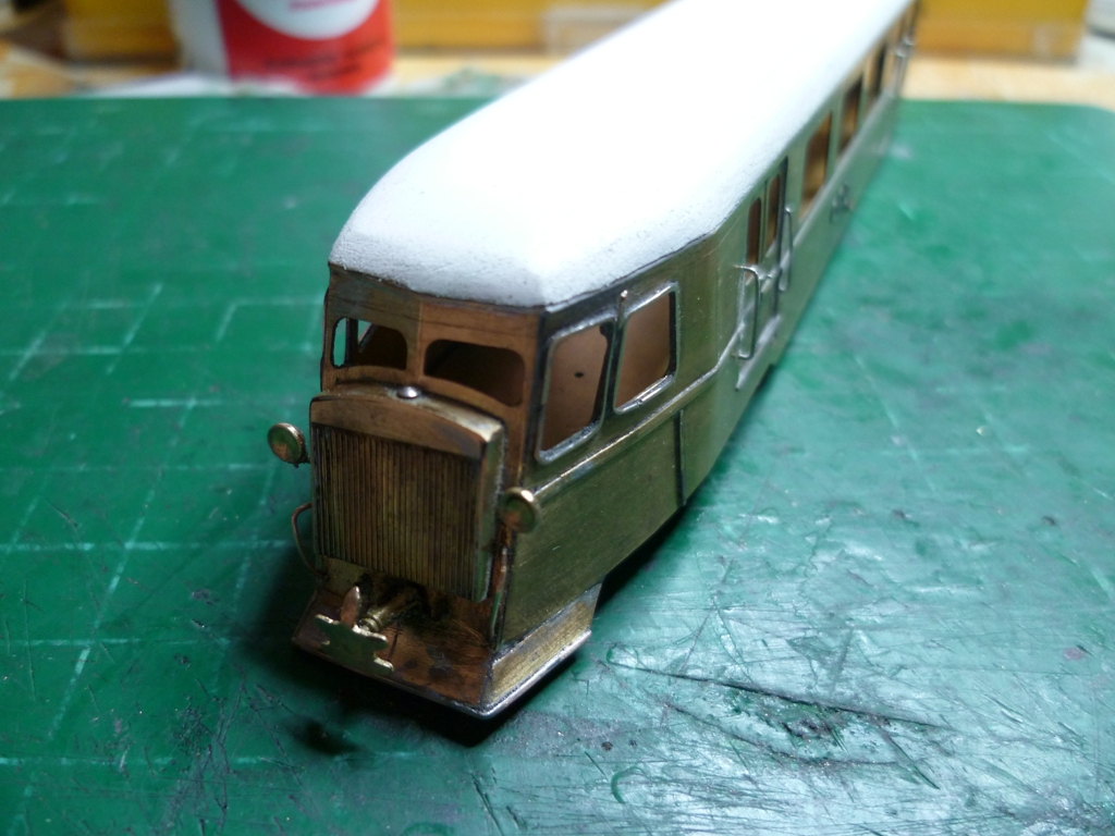

Passons au toit réalisé en Dépron et mis en forme a l'aide de cales a poncer vue ici en cours d'ajustement

Messagepar YVES » 03 03 2016 à 20:31
Dépron ?
Beyer, tu m'étonnes... Ce matériaux est assez mou. Certe, il est maléable, mais ne crains-tu pas des cassures, ou des déformations dans le temps ?...
Re: A150D Vs A150D Le combat des chefs ! [ Hom ]
Messagepar Beyer-Garrat » 03 03 2016 à 20:42
Ce sont des chutes de panneaux publicitaire utilisés en pharmacie que Sixtifs m'avait donné. :F5 La densité est importante pour permettre l'impression il existe peut être un autre nom
pour ce genre de matériau .Il se travaille aisément, se colle sous presse à la colle blanche (Cléopatre) ici sur le sous toit métallique dégraisser .
Une fois poncé ,je le traite au primer Tamiya ,le re-ponce etc etc..ce qui le "durcit" donnant une surface très lisse. :maitre:

Messagepar Tyrphon » 03 03 2016 à 21:10
Ne serait-ce pas plutôt du Forex? C'est le matériau favori de Sixtifs.
Le Dépron est plus mou.

Messagepar Sixtifs » 03 03 2016 à 21:51
Farpaitement, Joe Dalton (le mec à rayures) à raison, c'est du Forex.
Je suis curieux de savoir si au bout d'un an le collage a bien tenu.
Intuitivement, je craindrais un décollement parce que les deux matériaux ont des coefficients de dillatation bien différents, et que la longueur est conséquente.
Mais on va bientôt connaître le résultat de l'expérience.

Messagepar Beyer-Garrat » 03 03 2016 à 22:02
J'ai utilisé ce matériau sur les autres autorails Billard Worsley depuis presque 3 ans aucun n'a bougé jusqu'à présent
voir notamment les photos dans le LR "Tendances" consacré au RAMMA. :maitre:

Messagepar Sixtifs » 03 03 2016 à 22:06
Ce qui compte c'est l'expérience réussie #B6
Je viens de réaliser que la souplesse du matériau (par son côté alvéolaire) doit compenser les éventuels écarts de dilatation.

Messagepar Beyer-Garrat » 03 03 2016 à 22:17
Peut être aussi que l'utilisation de la colle blanche Cléopatre qui reste relativement souple favorise la stabilité
du collage.

Messagepar mlm » 03 03 2016 à 22:20
C'est une colle miracle, je ne pensais que tu pouvais coller du laiton et du plastique ensemble avec Cleopatre E2
