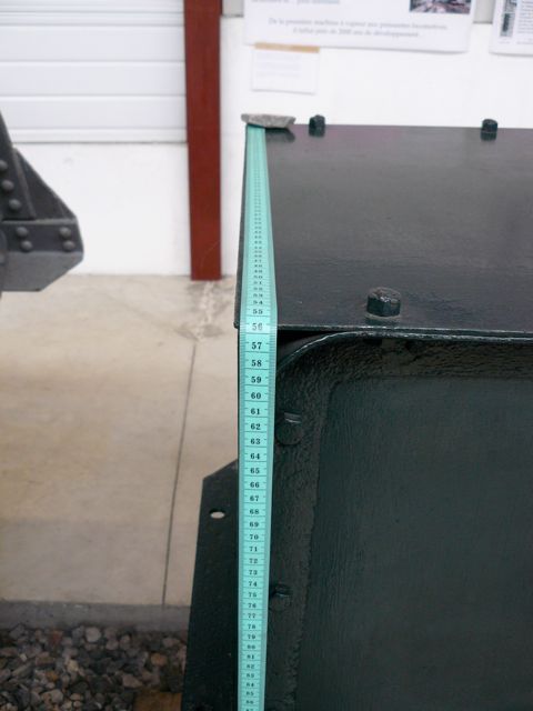

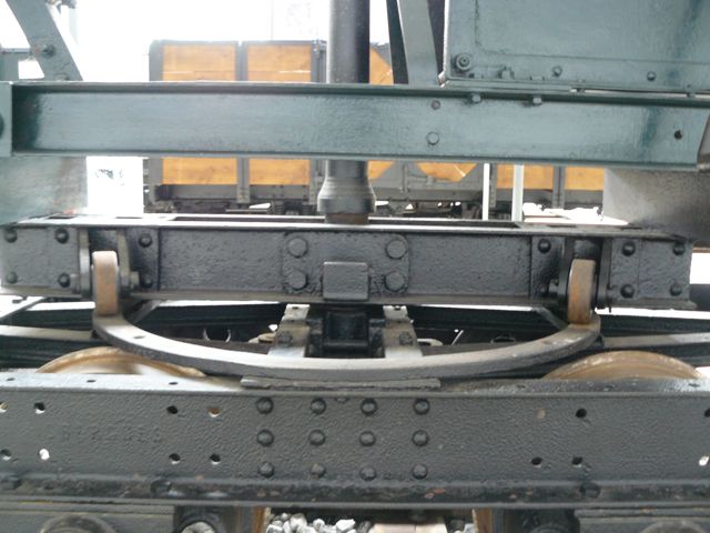

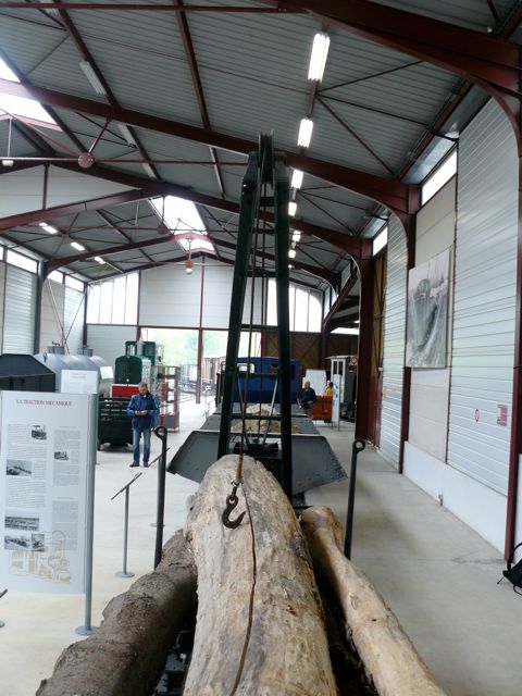

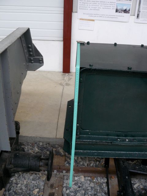

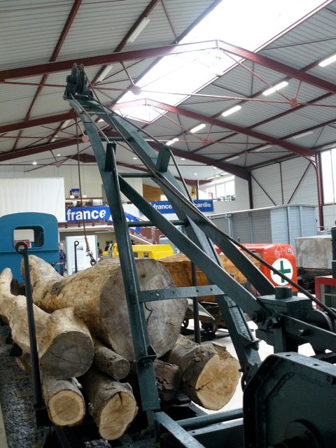

Messagepar YVES » 21 05 2013 à 21:15

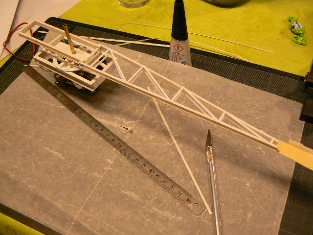

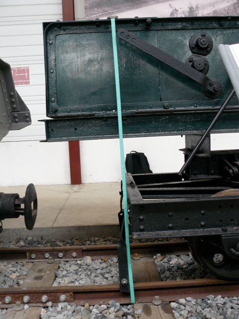

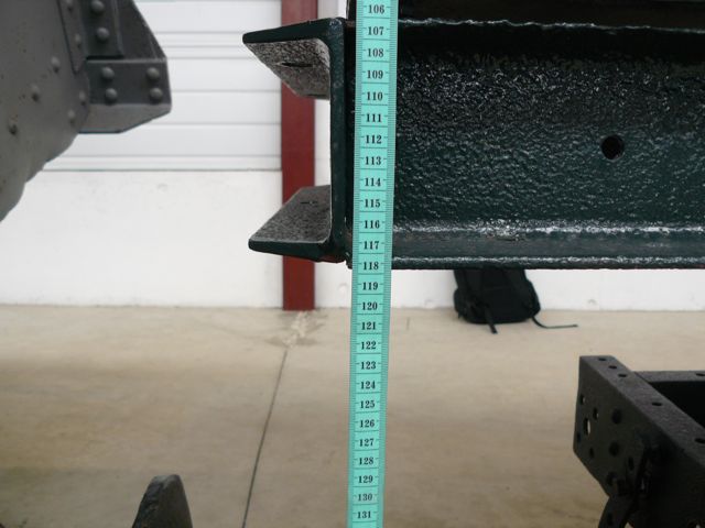

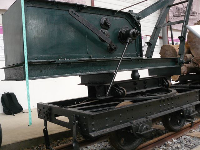

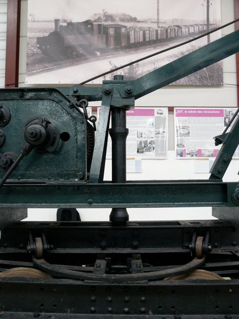

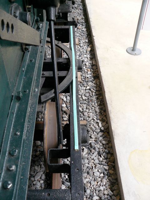

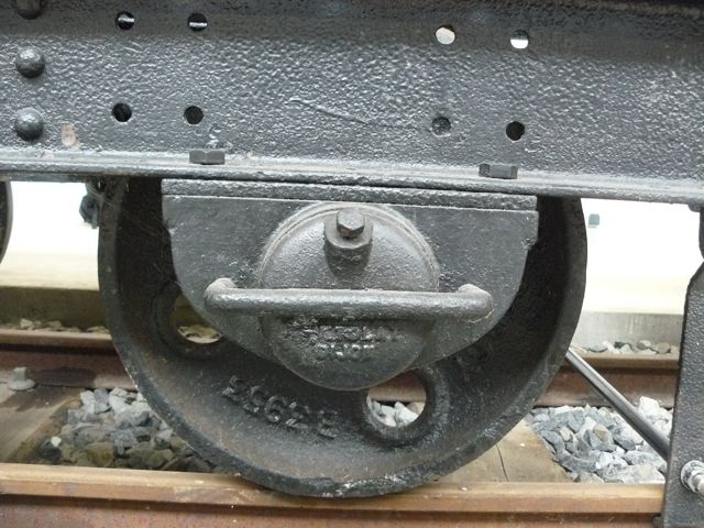

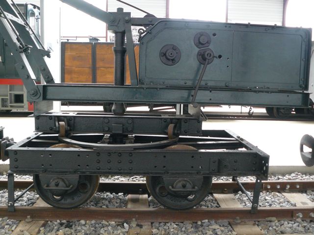

Décidement, en ce moment, elle fait cogiter beaucoup de monde cette grue. Et toujours à grande échelle !
Quelques photos de détails, le maître de couturière fait 150 cm de long.

v'là le dernier envoi actuellement j'en suis là. a + le Claude

Messagepar YVES » 25 05 2013 à 08:18

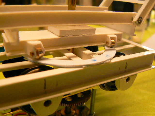

J'espère que tu n'as pas fauché la grue du petit neveu pour rendre la flèche fonctionnelle et réaliser des chargements...
Important : la grue de l'APPEVA disposait d'un système de fixation sur le rail pour l'empêcher de basculer lors des manoeuvres.

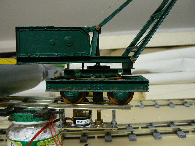

Re: LOCO DECAUVILLE 030 PROGRES 1/18èm
Messagepar cloclo57 » 26 05 2013 à 21:45

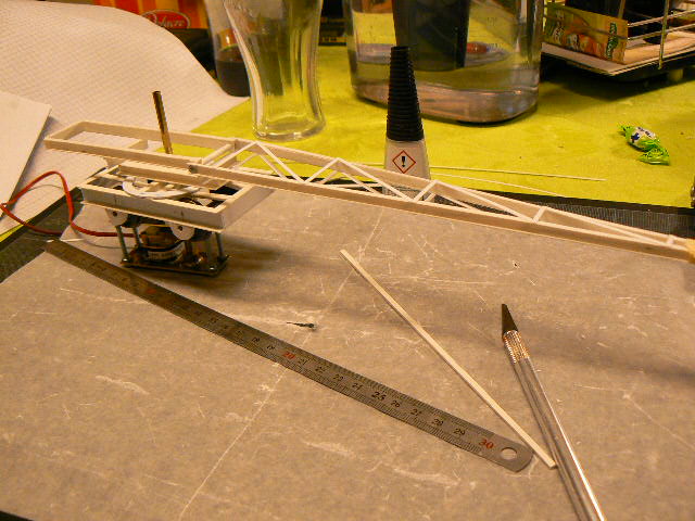

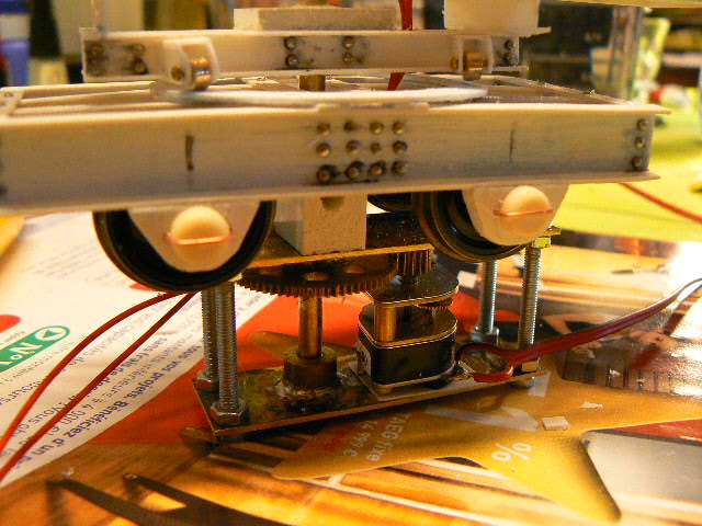

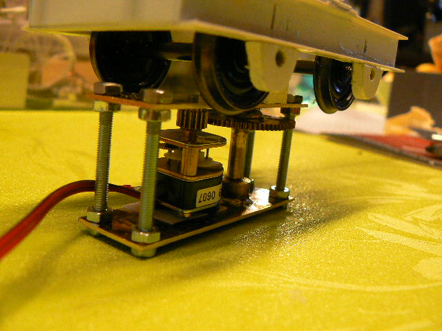

Bonsoir a tous

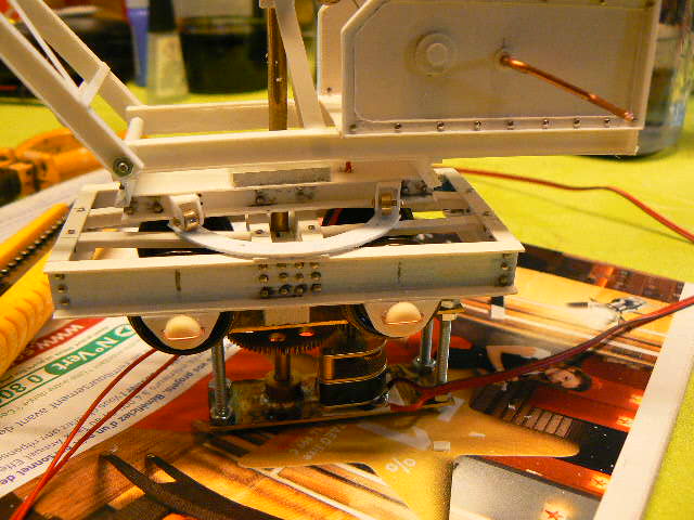

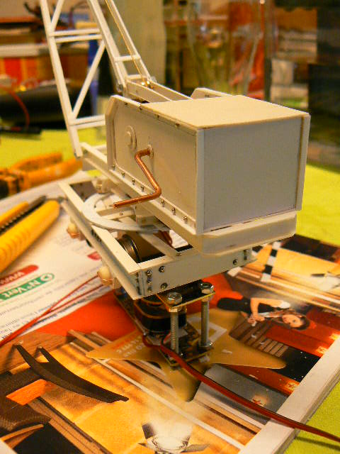

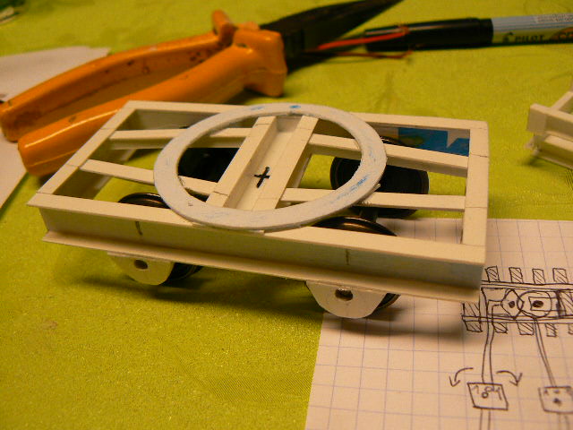

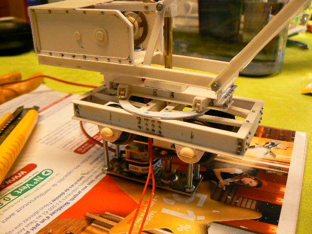

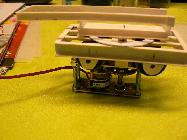

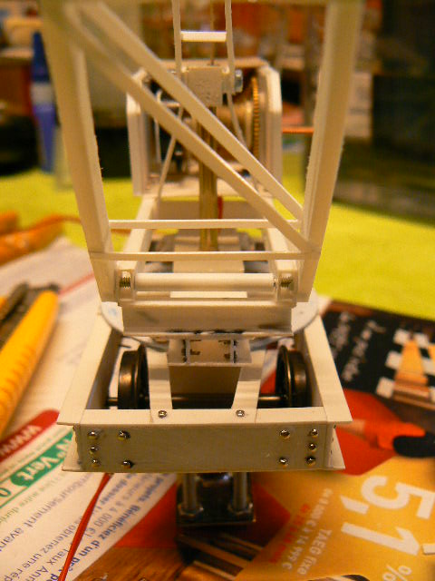

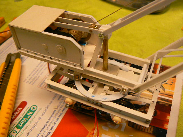

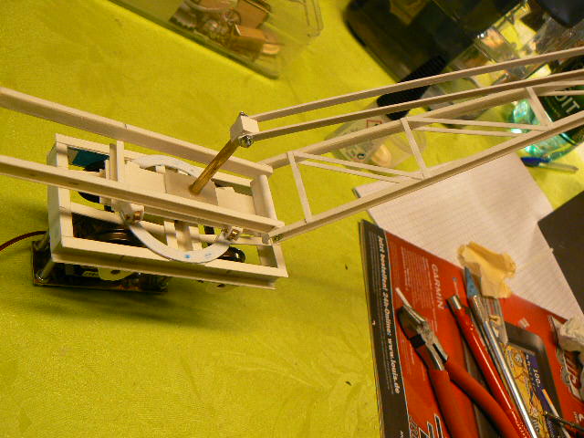

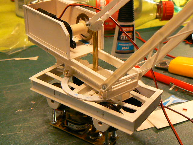

Rassure toi Yves je n'ai rien fauché tout est fait maison et voilà les moteurs sont installés ça marche en douceur sans a coup et en silence je suis retombé en enfance comme lorsque je jouais au meccano quasiment 2 fois plus petit ( mais ai je réellement grandi.......)il reste encore les rivets et pas mal de petit détails voici quelques photos a bientôt pour la suite :F5

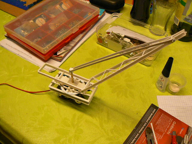

Messagepar cloclo57 » 02 06 2013 à 12:06
Bonjour a tous :F5

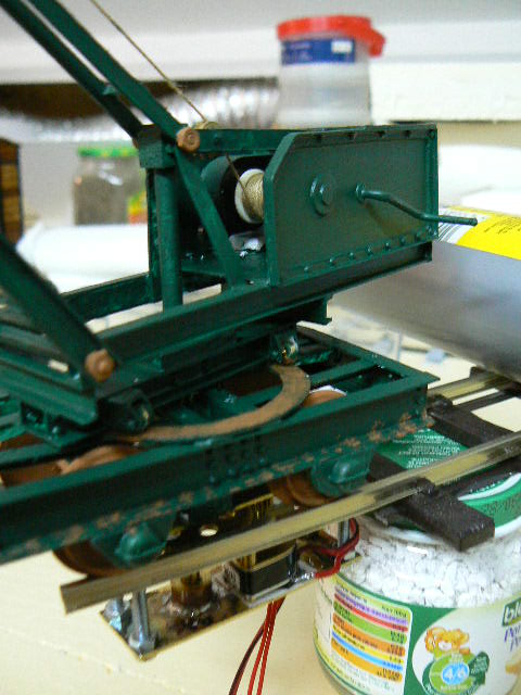

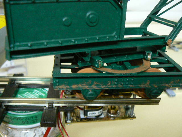

merci pour les compliments ça avance ,ça avance la grue est quasiment finie reste la peinture (vert foncé ou gris anthracite ? )
Les rivets sont toujours réalisés avec des têtes d'épingles les boites a essieux tournées dans un rond en plastique ......
Voici les dernières photos avant peinture et de passer a autre chose (au passage un grand MERCI a Yves pour les photos qui m' ont permis d'arriver a ce résultat ) ah l'entraide PMEiste #B6 #B6 #B6
A+ le Claude
Messagepar YVES » 02 06 2013 à 23:10
Super.
Je vote pour le gris antracite.

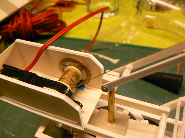

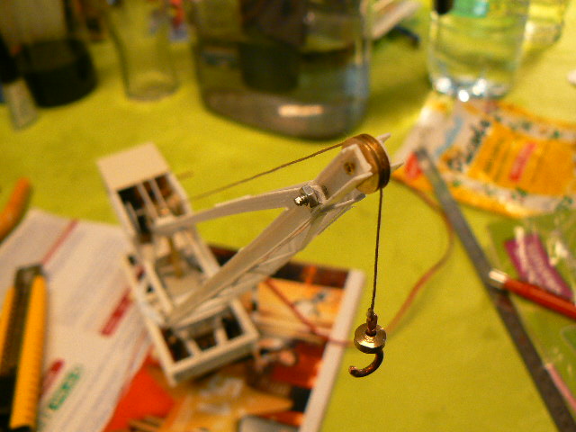

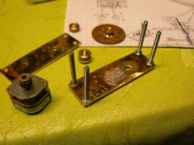

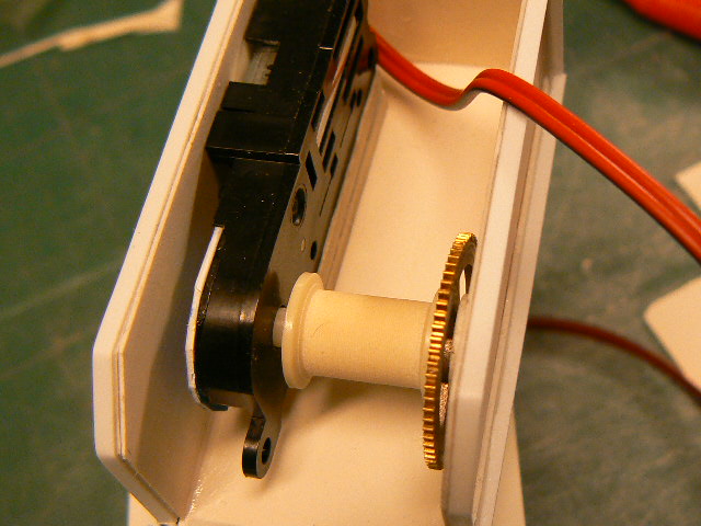

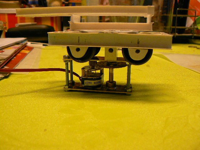

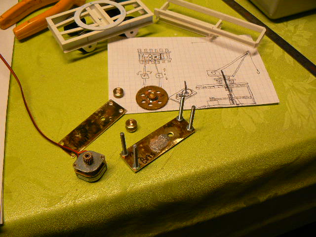

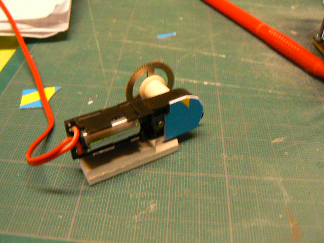

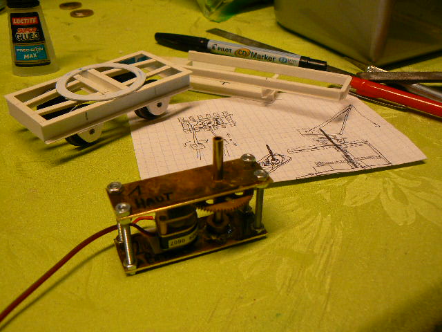

A propos, comment le cable est-il entrainé ? Je crois avoir reconnu une bobine de fils à coudre. Mais d'où sort le moteur ???
Surtout, lorsque la grue sera sur les rails, n'oublie pas de reproduire le système qui permettait de l'empécher de basculer, crochets, verrins...
YVES :D :D :D

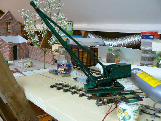

Messagepar cloclo57 » 03 06 2013 à 13:08
Salut Yves

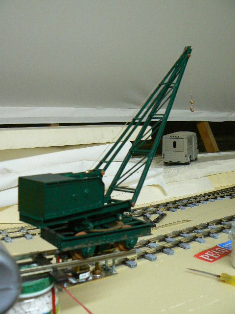

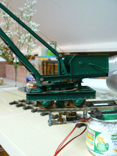

Trop tard j' ai choisi le vert foncé ( RAL6005 ) en souvenir du meccano de mon père auquel j' ai tellement joué avec .La première couche a été faite hier soir , le moteur d'entrainement provient de la déchetterie malheureusement je ne sais plus de quel appareil en général ce sont des lecteurs de cd , magnétoscope , lecteurs de dvd c'est vrai qu'il est super , petit silencieux et puissant pour ce qu'il a à faire bizarre il fonctionne en 1.5v . À la sortie une "bobine" en résine de polyuréthane a été façonné sur le tour et un pignon en laiton a été collé en bout ( voir photo p1120564) ça fait des années que je récupère des choses a droite a gauche ont accumule.........et pour une fois le bon moteur au bon moment pour le bon usage. je n'oubli pas les attaches sur les rails mais reste a voir ou je vais la disposer car il va falloir couper quelques traverses pour introduire la mécanique .

Messagepar cloclo57 » 03 06 2013 à 21:34
Bonsoir a tous

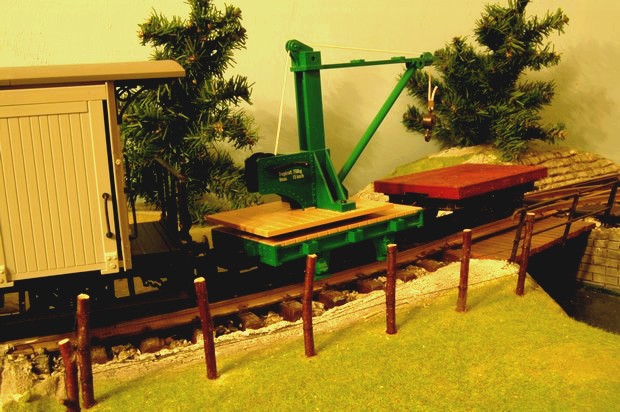

Bien voilà le résultat après 2 a3 couches de peinture reste a déterminer l'emplacement exact ( effectivement soit elle pouvait se déplacer mais pas fonctionnelle ou alors fonctionnelle mais rester a demeure ) le choix est vite fait comme je veux pouvoir " jouer " avec , il faut que cela fonctionne but pouvoir charger et décharger un wagon plat Péchot......... :F9.....ou un autre genre, le wagon couvert Decauville même format et 2 essieux mais a bord plat est ce que cela a existé ?
Donc au final comme je ne sais toujours pas comment faire mon réseaux ( oui l' idée général c'est le dépôt comme le titre l' indique ) mais il me reste une longue voie qui pourrait déboucher .....sur une activité....... :F9 :F9 sinon un parc a matériel : essieux, portions de voies, leviers d'aiguillage , traverses et rail....... :F9 :F9 :F9 :F9 :F9 :F9
