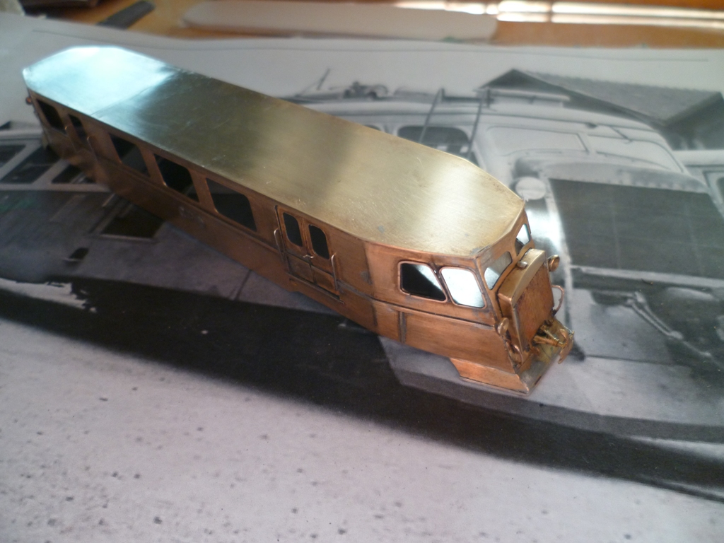

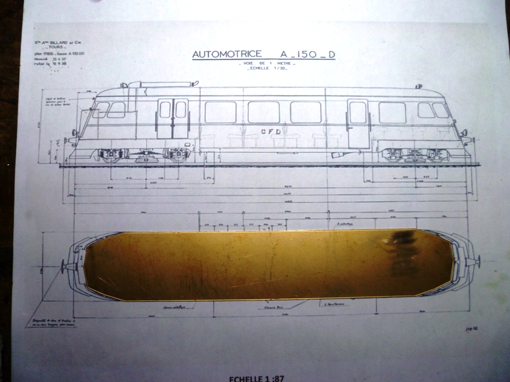

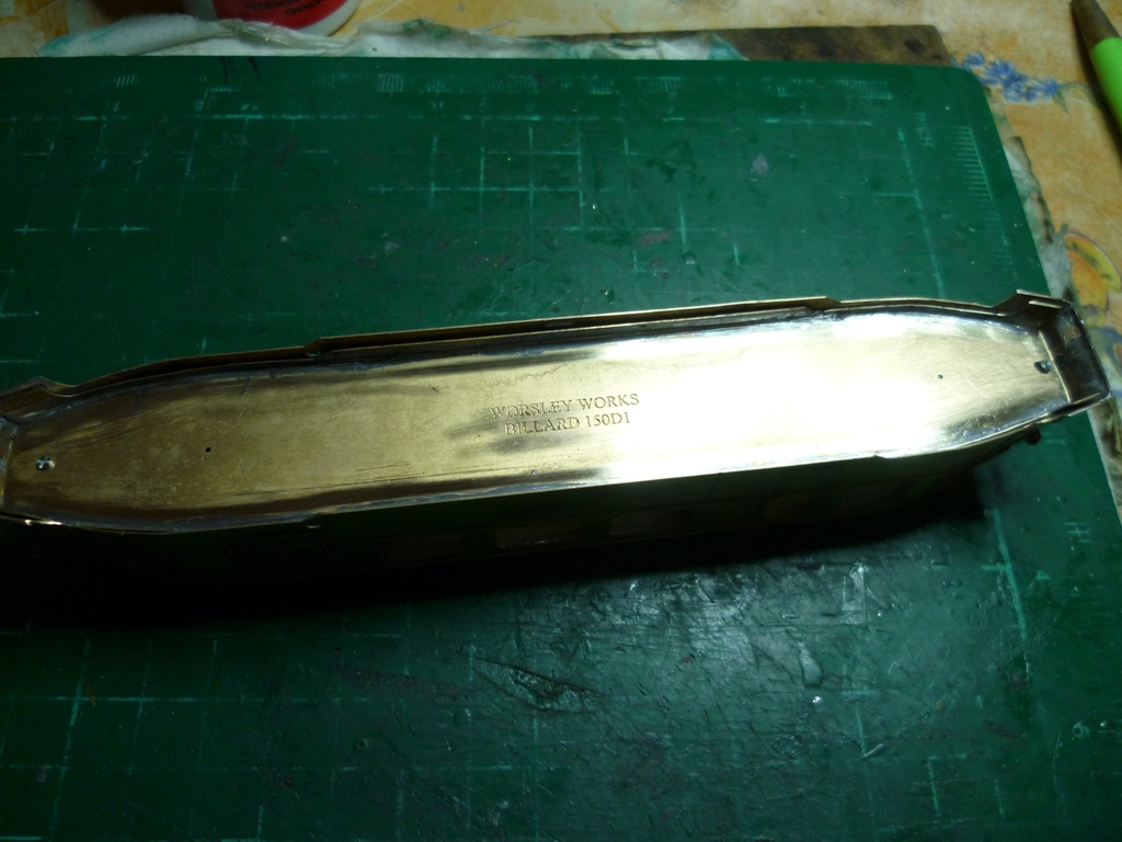

La mise en forme des éléments de caisse directement sur le plan ramené a l'échelle et aussi grâce au sous-toit fourni par Worsley qui possède une feuillure .Il m'a fallut atténuer les angles
des 2 cotés un peu trop marqué a mon goût.
je n'ai pas suivi le système de montage des jupes de bas de caisse prévu dans le scratch kit, la partie avant étant solidaire des faces ,les cotés étant elles solidaires du châssis moteur
ce qui provoquait un bâillement inesthétique j'ai préféré les souder sur la caisse.Ici bien visible sur cette vue
L'ancien montage est conservé pour permettre un positionnement correct du châssis dans la caisse :maitre:
Hello JP :F5
Ça craint pas trop pour le débattement des bogies ? :D3
Hello JP :F5
Bonjour Gérard :F5
les bogies sont en arrière des jupes d'ou l'échancrage en arrondi d'origine .Pour le rebord de caisse les bogies ou du moins les extrémités passent au ras permettant l'inscription en courbe
le rebord de mesurant au droit des bogies que 2 mm. :maitre:

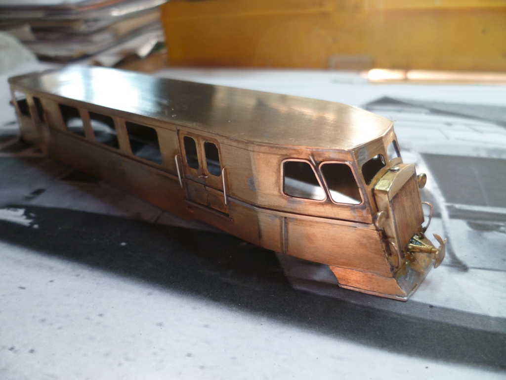

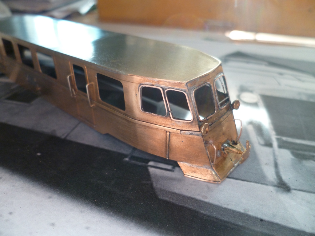

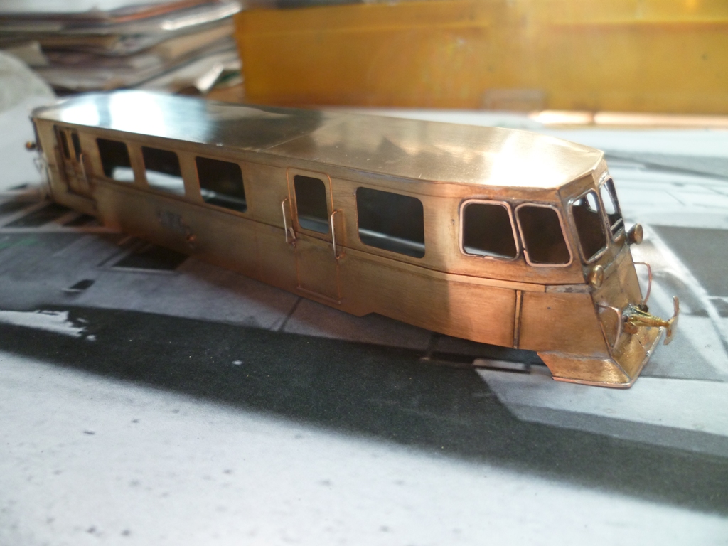

je saute plusieurs étapes sans grand intérêt pour en arriver au chaudron de caisse, le radiateur d'origine du kit est monté les mains-montoir installées les phares (Interfer) et les tampons (Aubertrains)
les câblots sont en fil de cuivre, les jupes sont maintenant beaucoup plus esthétiques avec ce montage .
Ne reste plus que quelques coup de lime et de soudure ..enfin il restait parce que depuis 1 an :H1
