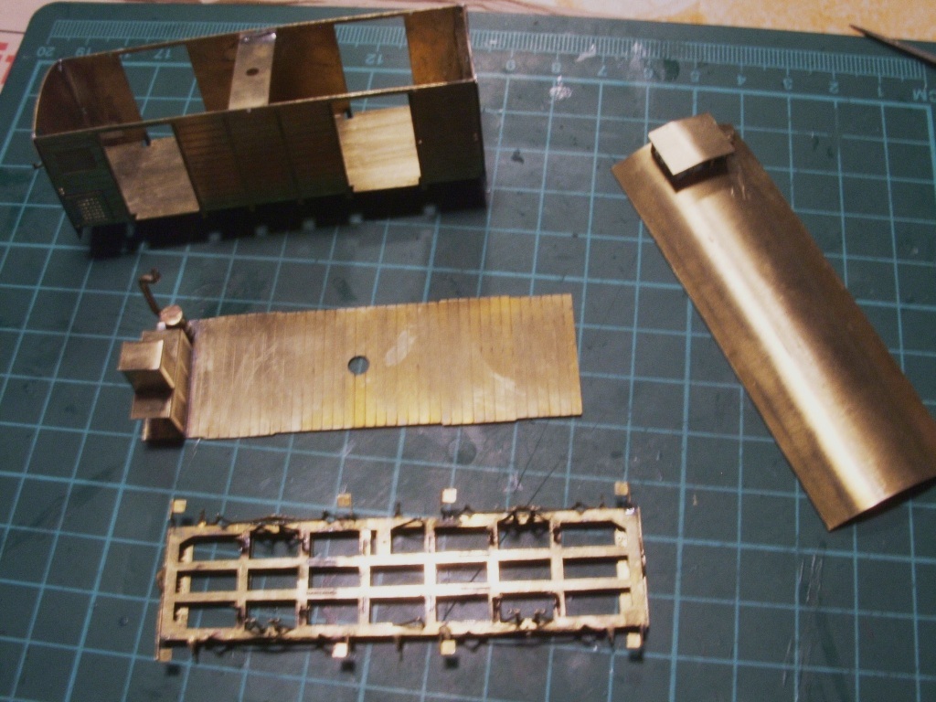

Montage réalisé il y a deux ans et dont je n'avais jamais diffusés toutes les photos :maitre:
Une fois n'est pas coutume nous commencerons par la caisse :

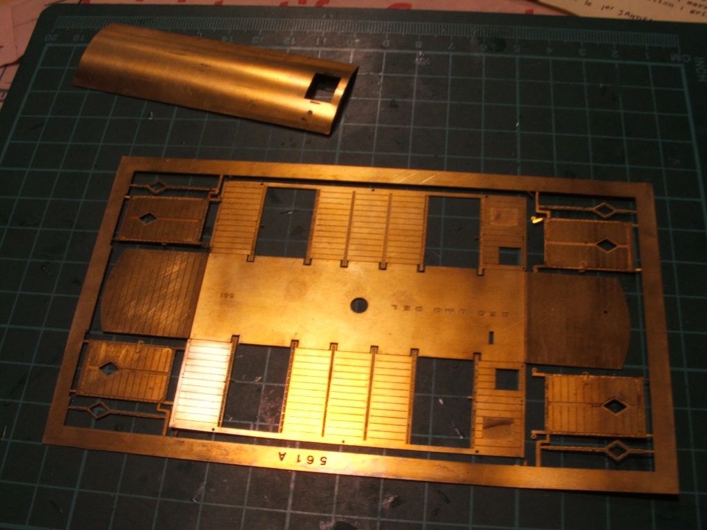

Pas de regravure pour celui-ci réalisé pour un forumiste.

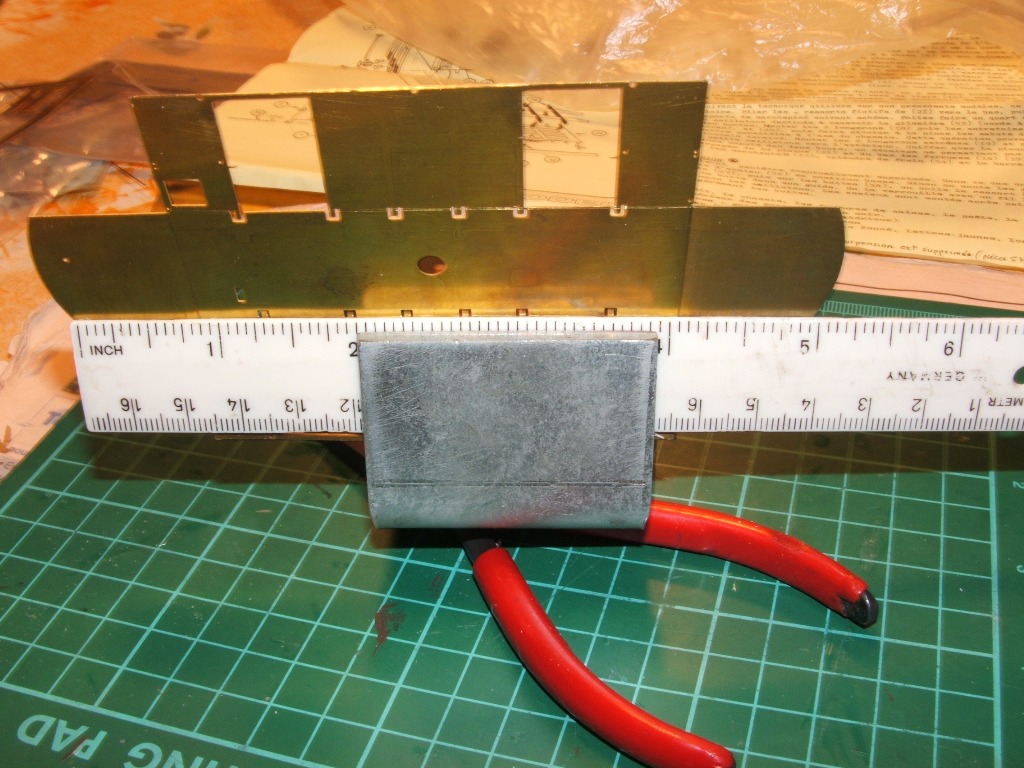

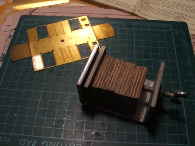

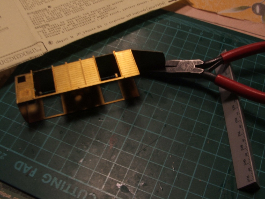

Pliage de la base a l'aide d'une petite presse "maison"
La rectitude du pli est donné grâce a un réglet

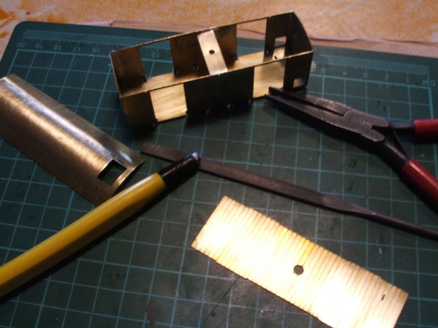

Les cotés (bien marqué a la base peuvent être dressé
La caisse est soudée avec un fin cordon de soudure par l'intérieur ,la traverse de maintient est ensuite soudée en place .Son but est double, rigidifier les cotés de la caisse et permettre la fixation du toit
par vis a l'aide d'un écrou soudé sur un deuxième traverse a l'intérieur du toit.(nous y reviendrons en photo)
Le plancher est percé d'un trou permettant l'accès a la tête de la vis pour un montage /démontage sans abimer la peinture #B6

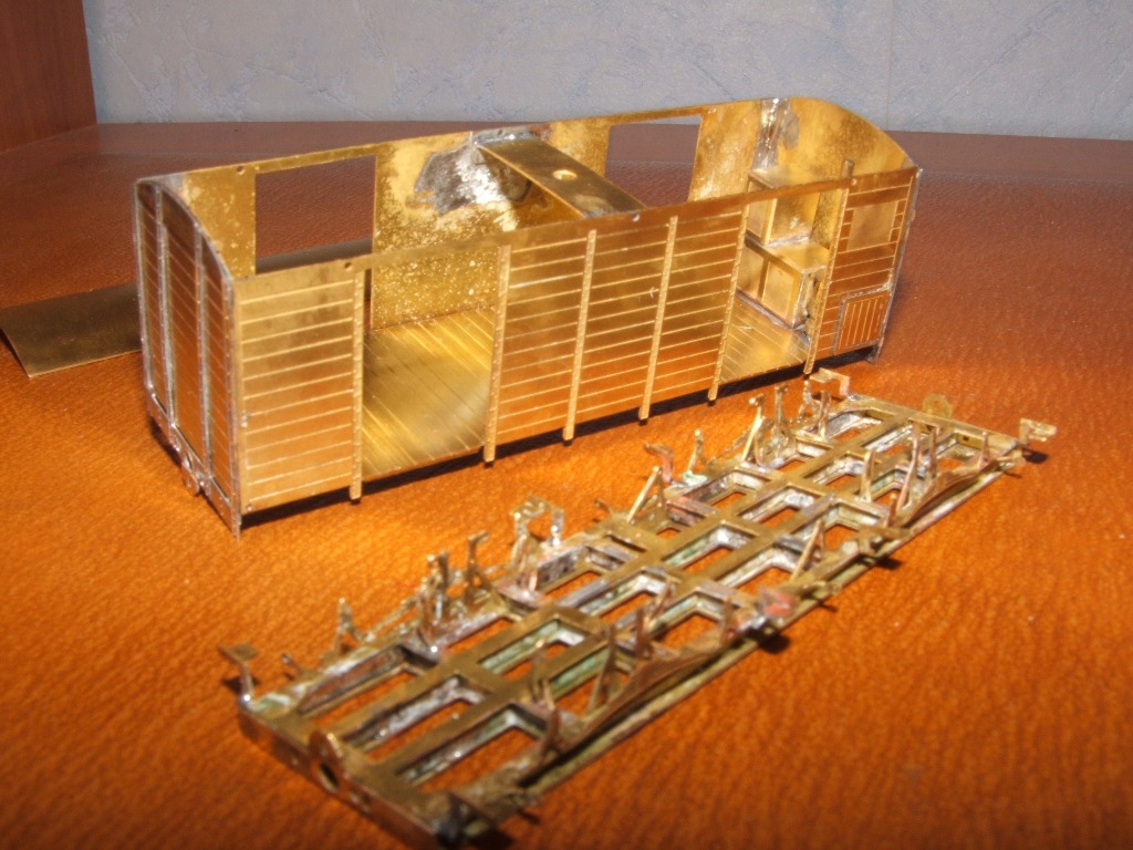

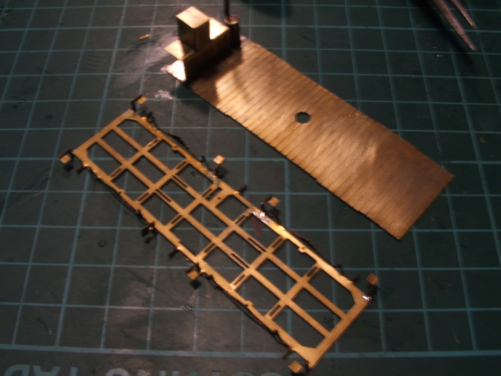

Revenos a nos ouagons avec le démarrage du châssis et la pose de l’aménagement intérieur (niche a chiens et poêle)

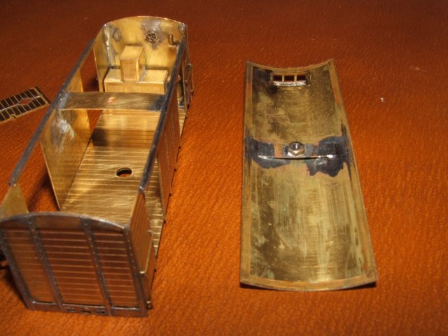

Pour la peine un gros plan sur les aménagements intérieurs (très beau poêle #B6 ) et le système de fixation du toit.

Le châssis se monte selon le même principe que les wagons précédent, treillage encadré entre deux plaques .
La vigie est aussi soudée en place à l'aide d'un er plus puissant compte tenu de l'inertie thermique du toit.
Les supports de marche-pied et les sabots de frein sont partie intégrante du châssis.
Messages: 24386

Qu'est-ce que tu appelles un fer plus puissant ? 60W ?
Re: Kits laiton , montages et améliorations
Messagepar Beyer-Garrat » 04 05 2012 à 23:04
Je soude avec un fer bi-puissance 25-55 W en position 55 en temps ordinaire ,pour la jonction guérite toiture je me suis servi d'un 100 W instantané
le toit de la guérite est ensuite soudé par l"intérieur avec la puissance normale #B6
