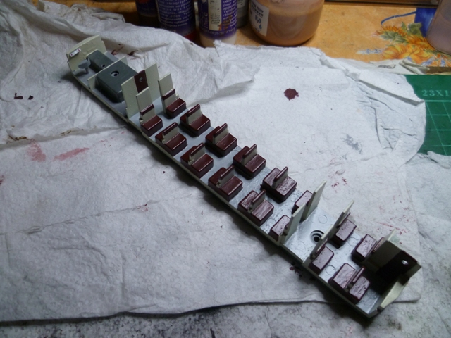

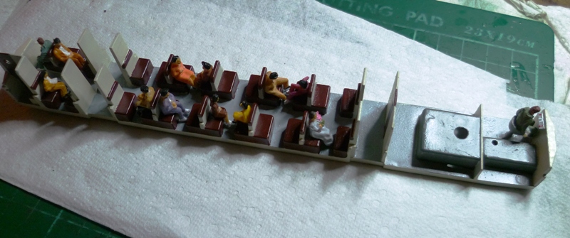

Messagepar Beyer-Garrat » 11 01 2015 à 20:28
Question aménagement intérieur en raison de la faible hauteur du bogie moteur j'ai pu refermer toute les ouvertures moteur y compris a l'avant.
Le grand trou sert a bloquer l’écrou de fixation du moteur pour éviter qu'il ne se desserre le petit permet de fixer par vis la caisse après avoir raccourci le support.
Ensuite un perçage des portes de services, d'un hublot de visibilité , décoration à la mode Arzens effectué lors de l'arrivé sur le BA des sièges une dizaine de "Chinois" et basta
enfin presque ........j'ai ajouté un conducteur un ,siège , une pomme ,et un tableau de bord . C7

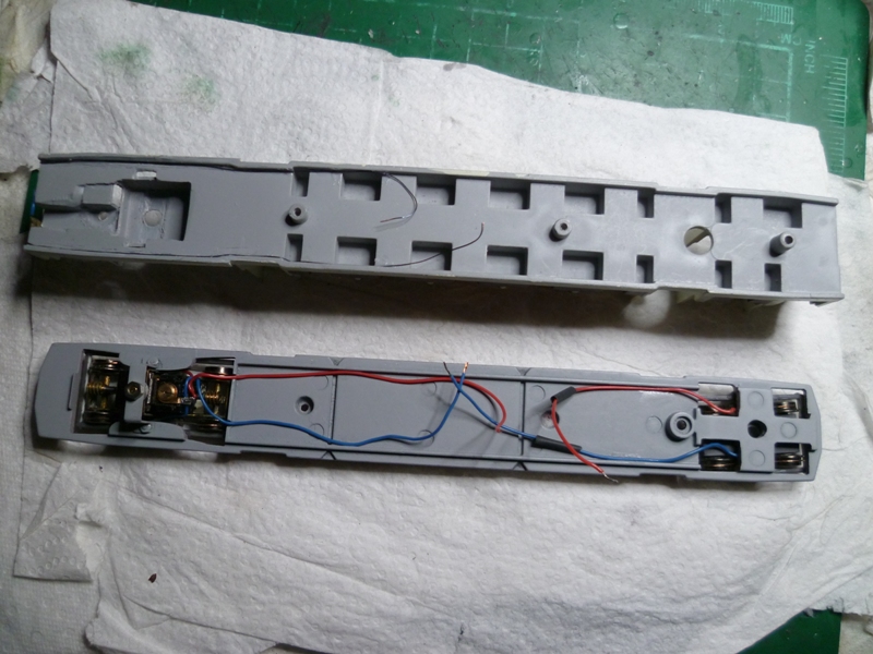

Re: Mon Verney à moi ou l'art de s'accomoder d'une daube ( H
Messagepar Beyer-Garrat » 13 01 2015 à 09:52
Installation et mise en place de toute la connectique ,le tout après soudure étant sécurisé avec de la gaine thermorétractable
On va voir si il y en a au moins un qui suit ! C7
Messages: 24349
Messagepar Kazh du » 13 01 2015 à 09:59
Il faut faire une remarque sur le croisement des fils et leur soudure sur le moteur?
Je n'arrive pas à bien voir mais on dirait q'ils sont sur la même borne.....effet d'optique ou yeux pas encore en place ce matin #A8
Messagepar Beyer-Garrat » 13 01 2015 à 10:02
Ben non le moteur étant monté sur le coté il forcément un embrouillamini de fils #A8 Vous n'êtes pas très observateurs :H1
Messages: 24349
Messagepar Kazh du » 13 01 2015 à 10:18
Il faut demander où va se placer le décodeur?....comment vont être connecté les fils de la diode?....Pourquoi s'il n'y a pas de décodeur ne pas faire un fil qui va directement du moteurs aux roues? #B5
