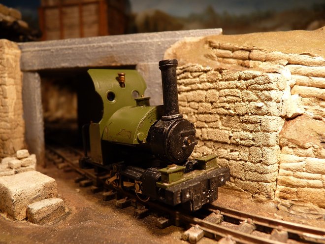

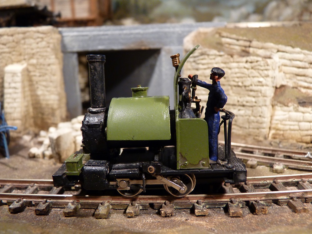

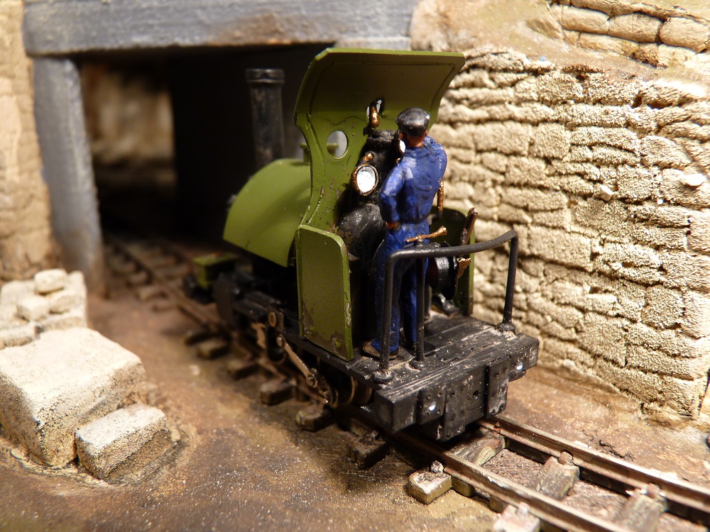

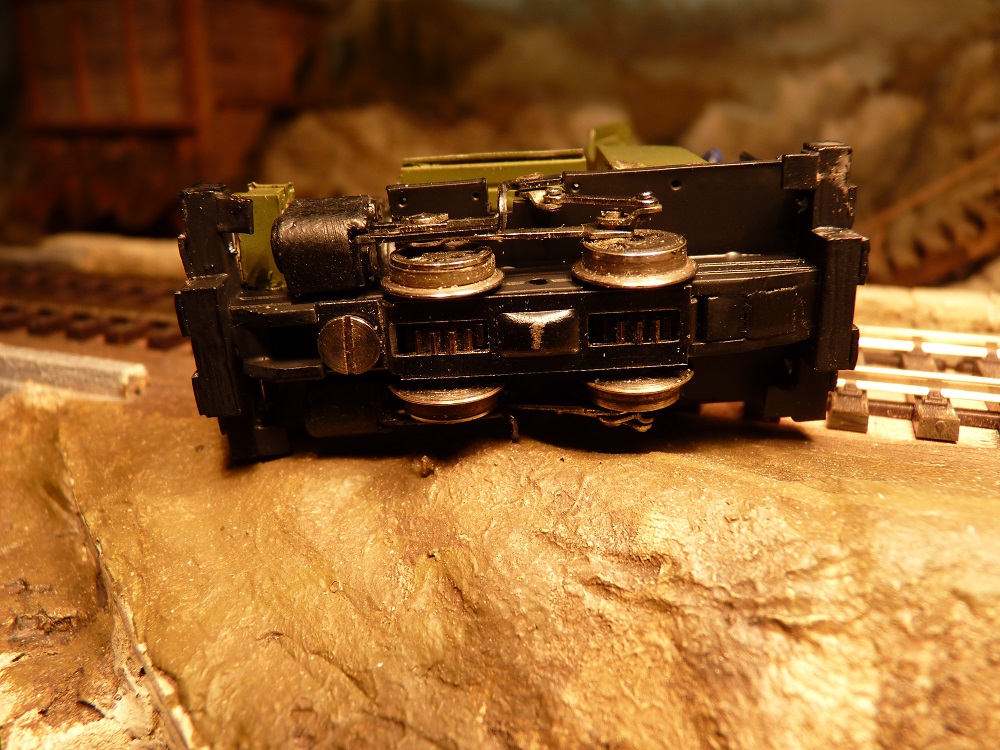

Ayant fait le tour des productions EGGER-BAHN il me manque juste la 020 Koppel :rod_coeur et l'horreur avec son pantographe....Suite à une brusque frustration-pulsion, Je me suis posé la question suivante : quelle allure aurait eut une petite 020 saddle tank si EGGER s'était intéressé aux machines britanniques. Un début de réponse à la "Buffalo Unlikely Factory" cette 020 Barber. Deux essieux récupérés sur une vieille US Switcher "Atlas" en N, un moteur d'appareil photo placé dans le corps de chaudière (reste la descente ,Poulie- courroie ou engrenages à concevoir et a dissimuler dans le foyer... :rod_siflet H4 ) Deux roues bandagées pour compenser le lest plus que réduit ,faute de place et abus de carte plastique...Du coup pas terrible la prise de courant :C6 .
Qu'est ce qu'il ne faut pas faire...pour contourner la déprime hivernale... :H2 :D5 #B4 :C3

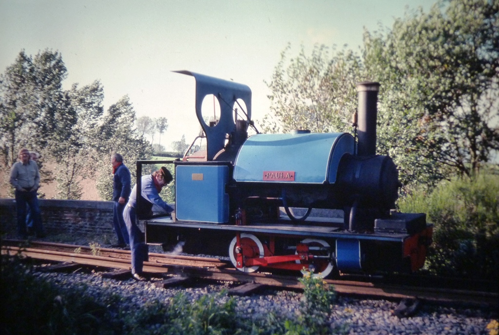

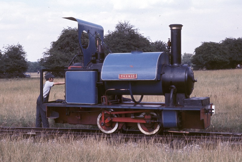

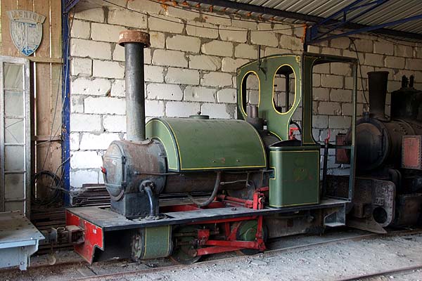

Ta machine Buffalo ne m'est pas inconnue, c'est "Trixie".Une petite Alan Keef construite dans les années 1970 qui est maintenant dans la collection du Tacot des Lacs. Elle a agit à l'origine exactement la même cabine lorsqu'elle était sur un éphémère touristique au Pays de Galles puis au Rail Rebecq Rognon en Belgique sous le nom de "Paula".
Photo. International Steam pages.
Contrairement à ce que tu penses, Egger s'est intéressé aux voies étroites britanniques. On m'a montré un dessin extrait de son carnet de projets il y a quelques temps où l'on pouvait voir un croquis de 021T Saddle Tank inspiré par la locomotive "Talyllyn" du Talyllyn Railway...les voitures de ce même réseau étaient aussi dessinées....comme quoi... #B5
Mignonne ta bouillotte. #B6

Étonnant ,je n'avais pas connaissance de ces projets. dommage que cette marque soit disparue si tôt, on la regrette chaque jour . Pour cette réalisation je me suis bien inspiré de "TRIXIE" excepté la couleur il ne me restait que du vert mais à la prochaine couche... :rod_siflet
Je viens seulement de m'apercevoir que j'ai égaré la conduite d'équilibrage du saddle tank et que j'ai un peu forcé sur la taille du sifflet... :C6 bon, ça conforte l'aspect caricatural caractéristique des Egger.

Ma photo de TRIXIE (ci-dessus) a été prise à Knebworth en Juillet 1976. viewtopic.php?f=8&t=8877&start=60
Je crois qu'elle a été construit en 1974 par Trevor Barber à une conception par Alan Keef. Elle avait été au Meiron Mills Railway (Pays de Galles) pour une courte période. Elle a déménagé à Rail Rebecq en Belgique en 1976.

J'en profite donc pour te remercier d'avoir pris cette superbe photo de profil qui est devenue ma source d'inspiration . j'avais le choix entre plusieurs petites vapeur genre "Quarry loc" mais celle ci de par son constructeur, Barber que je ne connaissait pas (Alan Keef ,si) de même que pour l’empattement et l'embiellage qui correspondaient au châssis "Atlas" donneur d'organes, ont emporté ma décision. Elle roulera le jour où je pourrai compléter la transmission...la micro mécanique ce n'est pas trop ma spécialité... :rod_siflet . C'est pour cette raison que dans la mesure du possible je construit mes modèles sur des bases roulantes, mais là il y à si peu de place qu'il va falloir en passer par le "sur mesure".

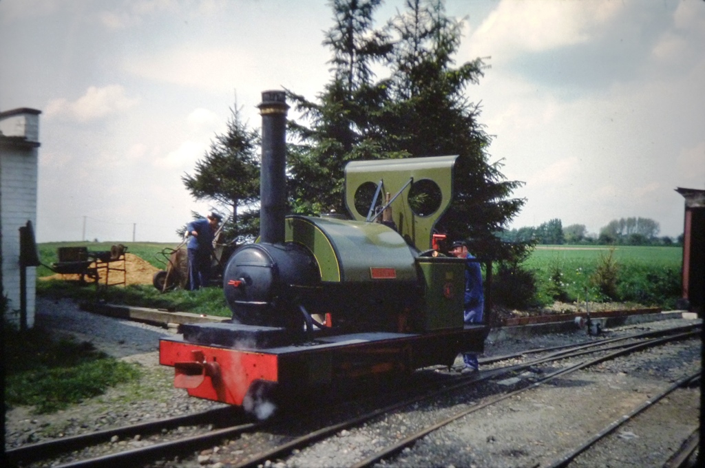

A l' échelle 1/1, cette petite locomotive, construite en 1974, roulait comme un charme et était très agréable à conduire.
Malgré ses 3,5T, elle montait facilement 3 voitures bondées de Rebecq à Rognon.
J'ai regretté sa nouvelle cabine qui a dénaturé son aspect d'origine bien plus esthétique, mais il est vrai que sous la pluie, c'était la galère. Sa cheminée aussi a été remplacée par une plus haute.
La peinture bleue d'origine, elle aussi plus belle à mon avis a été remplacée par le pistache standard du RRR. ( Le saddle tank a été repeint dans mon atelier par mon père).
Le RRR n’a jamais réussi à la faire agréer en Belgique et elle a été vendue! C'est fort dommage.
Bref, une bien belle petite machine.

J'avais fait un choix "coup de coeur" purement esthétique ,je ne soupçonnais pas avoir a faire à une machine quasi "mythique" ;) Le manque de documentation explique certaines erreurs dont la plus flagrante est que les réserves à charbon latérales dépassent de l'aplomb de la face avant de la cabine... :C6 . Idem pour l'embiellage pas vraiment exact mais je ne voulais pas trop toucher au mouvement d'origine afin de garder un semblant de fiabilité.:rod_siflet

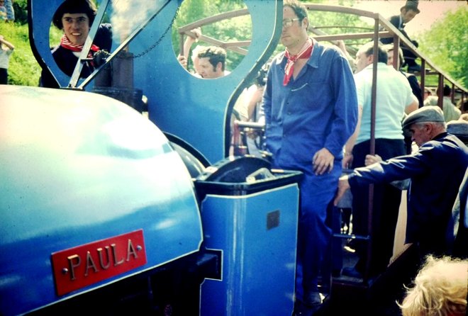

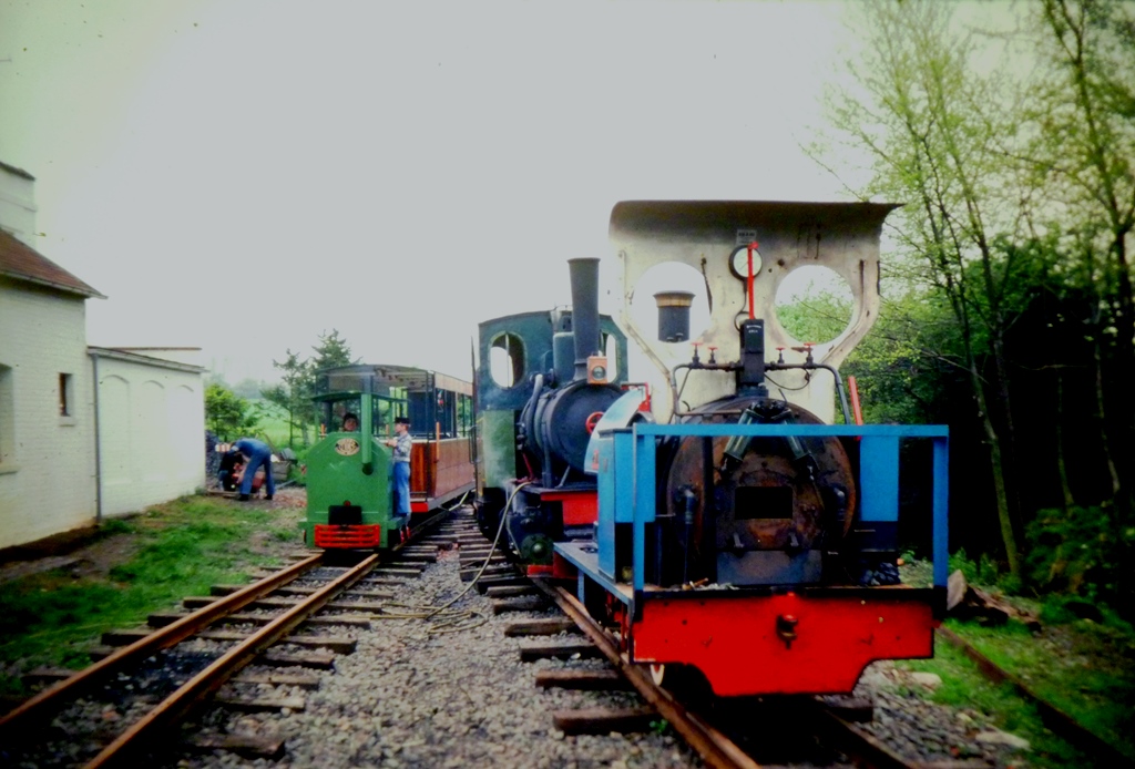

Quelques photos de cette glorieuse époque:
Votre serviteur au manche, le jour de l'inauguration de la ligne, à la pentecôte 1977:
L'ensemble du matériel moteur lors de la première année du R.R.R.
Nouvelle peinture et cheminée rallongée:
