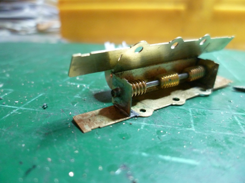

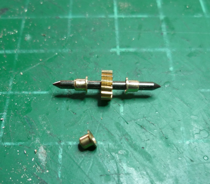

En dehors de l"entrainement de l'essieu central ce qui me chagrinais était l’absence de paliers sur les différents axes en acier.Ceux-ci tournant directement a travers le laiton
avec le risque d'une ovalisation. (risque mini ce n'est pas les 100 ou 150 m que l'on va faire parcourir a cette machine ...) mais bon :B3
On trouve des paliers chez différents fournisseurs Anglais .J'ai préféré utiliser un stock de coupelles en ma possession (pourquoi en avais-je acheté autant ? :F9 ) percées délicatement
au diamètre avec une drille a main .La légère forme évasée permettant de jouer sur quelques dixièmes au moment de la pose en cas d'écart lors de l’agrandissement des passages d'axes .

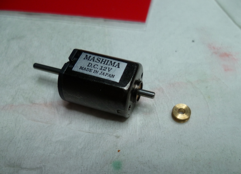

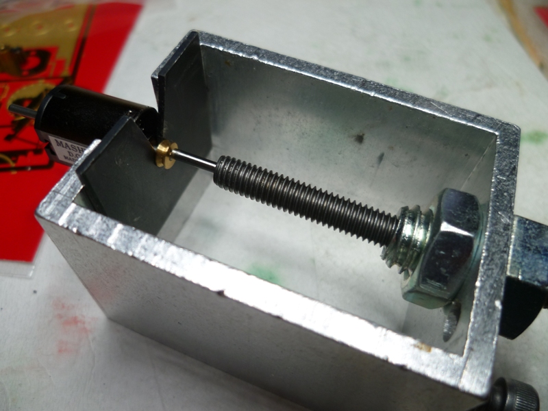

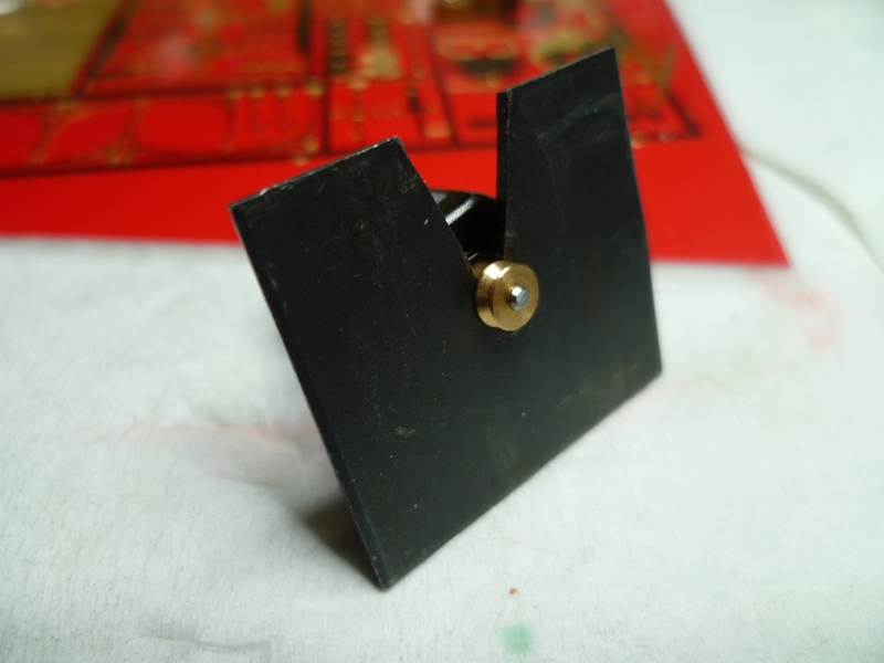

Mise en place sur l'arbre moteur , un seul coté du chassis est plié pour pouvoir mettre en place les essieux. :maitre:
Les passages d'essieux ont été repris a l'équarrissoir pour permettre la mise en place des paliers .
Attention a l'essieu central les passages sont d'origine ovalisés verticalement pour lui donner un peu de jeu
l'agrandissement se fera a la lime ronde de Genève horizontalement. #B6

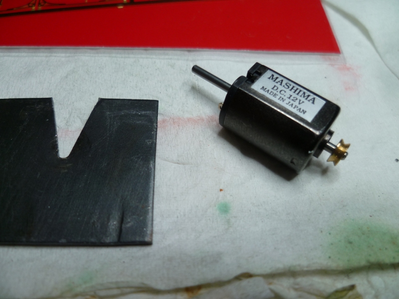

Il est grand temps maintenant de s'occuper du moteur d'origine celui-ci doit d'abord être débarrasser de sa poulie d'entrainement en images
Si vous avez des questions n'hésitez pas ! :maitre:
