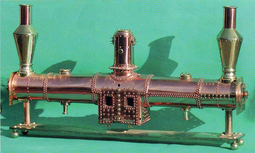

Beau travail, ça n'a du pas être simple de couper en 4 les tubes et faire un bon raccord, régulier #B6 C'est ingénieux.
A cette échelle, on peut faire du détail, et on le voit sur la chaudière, bravo !!
Voici une photo d'une chaudière de Péchot réalisée par un ami chaudronnier, elle est en cuivre. Cette personne m'a assuré qu'une telle chaudière était réalisable à l'échelle du 5", fonctionnant réellement à la vapeur. Ce n'est pas tombé dans l'oreille d'un sourd... !! :^)
