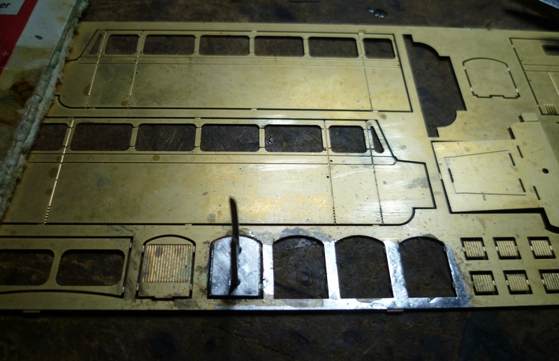

Le radiateur est réalisé par empilement j'ai placer deux clous en acier( huilés pour éviter que la soudure prenne) pour guider pendant le brasage des pièces
Messages: 24351
Re: [Hom] Montage Autorail Billard A50D Worsley Works
Messagepar Storm » 16 01 2014 à 01:00
Quand j'utilise ce système, je laisse les guides en place: un bon coup de lime et on ne voit plus rien :maitre: Certains kits comme le lorry SMD ou la 030 TrestleBridge utilise ce guidage pour les empilements mais avec du fil laiton :B3

@Storm Absolument disons que hum...j'ai eu la flemme de fouiller dans le brol pour trouver une tige de laiton de 2mm #B5

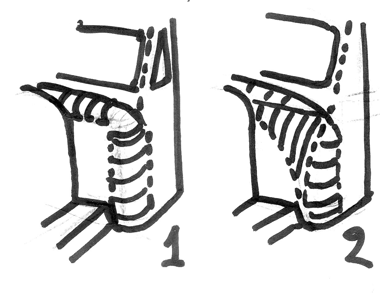

Je viens d'étudier les différences entre les faces avant des cabines des 1 et 2, et voici mon interprétation :
Le pare-brise est en retrait par rapport au bas de caisse, ce qui explique l'arrondi sur le plan de Gordon Gravett, valable pour le bas de caisse, et l'absence d'arrondi sur le plan du Wagner, valable pour le haut de caisse.
La tôle avant du 1 est à peu près verticale et plane, contrairement à celle du 2.

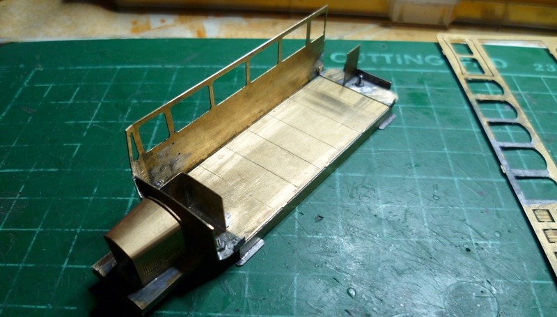

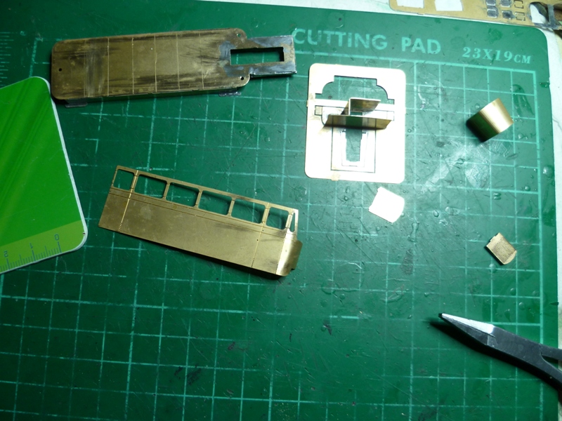

Entrons dans le vif du sujet le radiateur est prêt ,le capot plié (délicatement a la pince pour ne pas avoir d'angles droits au plis) les différentes cloisons contenu dans le kit
sont ici présentées en place.La séparation chauffeur (voir photo Yves) tiré d'une chute est présente.
La face avant du numéro 1 (présence déflecteur) est délicatement courbé autour d'une pige (manche X-Acto) avec le pouce,la partie déflecteur est ensuite reprise a la pince car plane.
Les lignes gravées visibles sur le châssis permettront le bon positionnement des sièges :maitre:
Messages: 24351
Messagepar Beyer-Garrat » 16 01 2014 à 18:21
Mise en place et brasage des divers éléments ,la cloison basse au fond ( chute) est celle séparant le compartiment postal du compartiment a bagages.
Messages: 24351

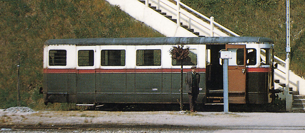

Petite question : l'Oise n°10 avait-il la même forme ?
Christophe_Menier
Messagepar Tyrphon » 16 01 2014 à 23:11
Les Oise 10 à 12 du réseau de St Just-en-Chaussée avaient une cabine avancée.
Seul le n°11 a asurvécu à la guerre.
