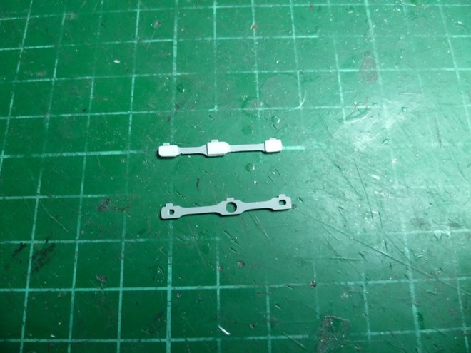

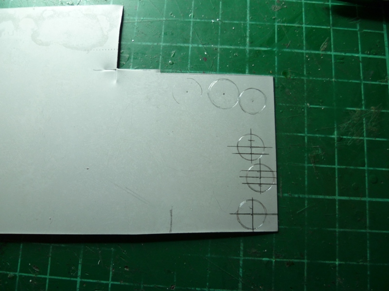

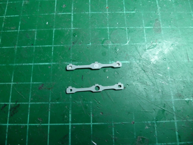

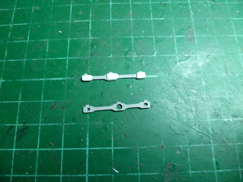

L'embiellage ou plutôt pour ce locotracteur il convient de parler de bielle motrice .Morceau de choix comme toujours C7 comme je ne possédait pas celle d'origine je me suis donc penché sur la question
le deal tout au moins pour moi étant de monter cet engin avec des pièces de récup j'ai farfouillé dans ma boite a brol oh miracle j'y ais découvert deux bielles de Gedeon Thomenn Lilliput Hoe dépecées
qui présentaient un entraxe extrême correct .
Réalisées en plastique souple elle présentent l'avantage de se travailler et de se coller facilement et de donner un peu de souplesse pendant la période de rodage pour éviter d'arracher les manetons.
L'axe central de la Gedeon étant décalé, ce qui n'est pas le cas du chassis Corpet qui nous occupe , et les trous de manetons trop grand j'ai rebouché ceux-ci et entrepris de retravailler cette bielle .
Une petite épaisseur de cp est collé de l'autre coté pour éviter le frottement sur les contrepoids C7

Pour les bielles, vu le travail de "reconstitution", n'est-il pas plus simple de les découper directement à la bonne dimension dans la carte plastique ?
:F9 :F9 :F9
PS : Quel bonheur de maitriser la photogravure !...
Re: Doubs , dure , dingue !
Messagepar Beyer-Garrat » 15 11 2013 à 22:55
En fait le collage des profilés en cp, le perçage et la finition a la lime ne prends que quelques dizaines de mins par bielle, le temps de tracer , éditer le typon ,insoler , graver le laiton me prendrait le quintuple de temps :maitre:

Pour en revenir aux bielles il faut distinguer les réelles qui entrainent généralement 1 essieu ou deux non engrené en modélisme ,des cosmétiques, qui font simplement de la figuration du moins en théorie
car lorsqu'elles se mettent en vrac elles bloquent tout le bazar !
En fait les perçages dans mon cas sont relativement simple les extrêmes étant repercés au même endroit avec un diamètre plus petit (pour éviter a la tête du maneton provenant d'une BB Lilliput a bielles de s'échapper)
Le perçage du milieu est légèrement décalé pour être a égale distance ,une règle mécanique non écrite en modélisme veut que seul les essieux extrêmes possèdent un trou ovalisé (dans le cas d'un 030)
si vous ovalisez les trois la bielle va auto-osciller et se mettre en vrac :C1
Comment procéder ? je cale la roue de champ (celle qui est attaqué par le pignon moteur et qui possèdent le moins de jeu) a 18h perçage vers le bas les deux autres roues sont tournées a force pour que leur jeu,induit
par la cascade de pignons se répartisse de part et d'autre de la position 18h.Le trou central est agrandit circulairement avec un léger jeu, les perçages extérieurs sont ovalisés horizontalement de part et d'autre.
Les essais se font avec obligatoirement sur un seul coté avec les trois manetons légèrement enfoncés, en tournant le moteur a la main.Les roues doivent tourner sans blocage, si blocage la roue en cause est celle
sans jeu il convient donc d'agrandir légèrement l'ovalisation une fois le tout ok les manetons sont mis en place définitivement, et les roues éventuellement collés sur leur axe rodage et ensuite attaquer
le deuxième coté en calant la roue de champ a 90°. :maitre:

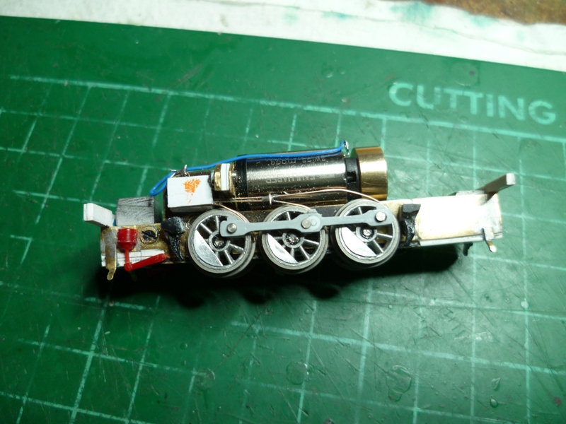

Messagepar Beyer-Garrat » 16 11 2013 à 13:03
Les contrepoids sont réalisés d'après plans de la 130 T d'origine, en alu offset, tracé et découpé, ils sont collés en place contre la jante a l'aradilte
Messages: 24352
Re: Doubs , dure , dingue ! [ Hom ]
Messagepar Beyer-Garrat » 16 11 2013 à 16:01
Voilà le résultat :maitre:

Messagepar Douglas » 16 11 2013 à 18:48
Je vois que ma plaque OFFSET à bien servie!
Très bonne idée JP! #B6
