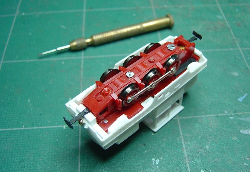

Retour au "vif du sujet", avec la suite de mes devoirs de vacances... :^)
Tyrphon a écrit:(...) Par contre, je n'ai pas osé couper au ras de la butée arrière de la vis sans fin (en plastique "gras") et j'ai conservé un petit mm de châssis pour la retenir. Mais en fait, la traverse arrière du "X" suffit pour ça...

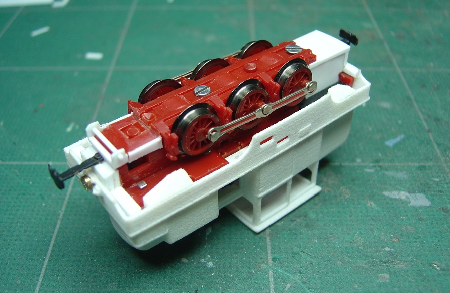

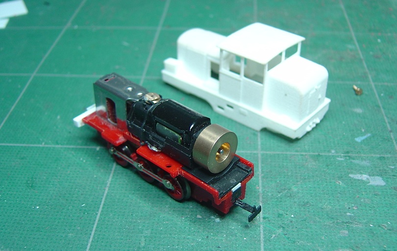

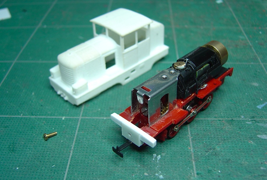

C'est ce que je me suis dit aussi :idea: et hier j'ai ENCORE rogné un peu en longueur : je ne me suis arrêté que quand j'ai rencontré l'axe de la vis-sans-fin ! ;) : maintenant l'insert se réduit à une simple "bague"et la pièce métallique qui la maintenait sur le dessus est supprimée, remplacée par une petite cale en plasticard. Le tout est maintenu, effectivement, par la traverse arrière de la caisse.
Avantage : la position des essieux sous la caisse me convient maintenant tout-à-fait :^) , plus la peine d'essayer "d'inverser" le sens de montage...
À l'avant, la longueur ainsi gagnée est utilisée pour installer un calage en plasticard, dans lequel est foré un trou pour la fixation de la caisse (par une vis à la place du tampon, dans le plus pur style "Mougel"... :^) ) et sous lequel est fixé l'attelage (j'utilise sur ce locotracteur des attelages "Greenwich coupling" démunis de leurs boucles, vestiges d'un essai resté sans suite sur le CFTE) :
À l'arrière, le châssis Tillig est simplement emboîté et maintenu par deux petites cales collées au bas de la traverse de tamponnement : c'était l'occasion de vérifier que le plasticard se colle effectivement sur le matériau "WSF" comme me l'avait indiqué Storm (Super-Glue 3 "Ultra Gel" dans mon cas) :

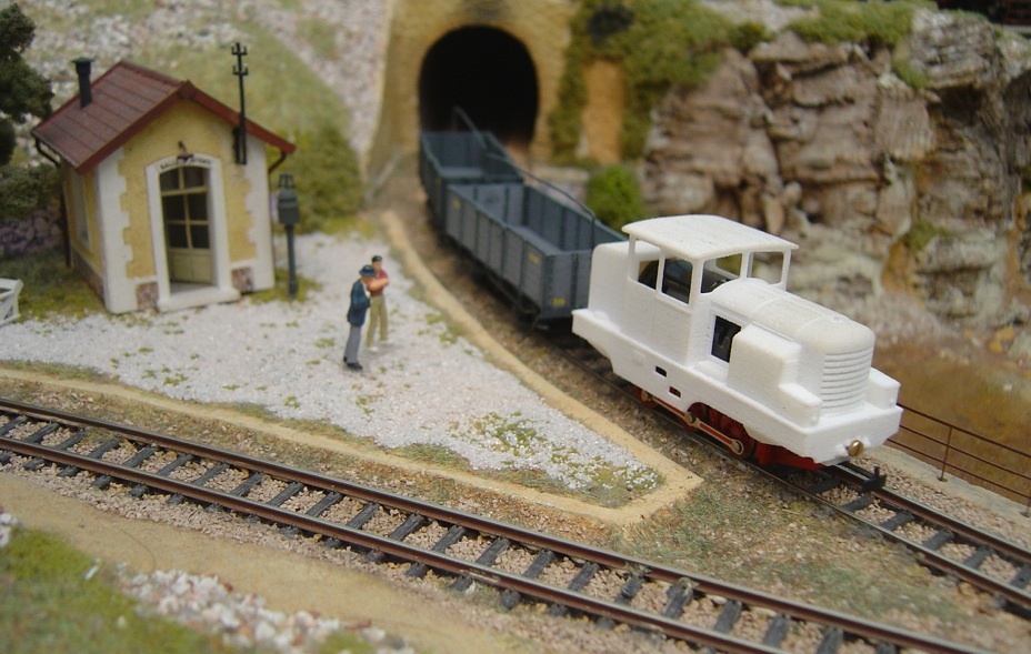

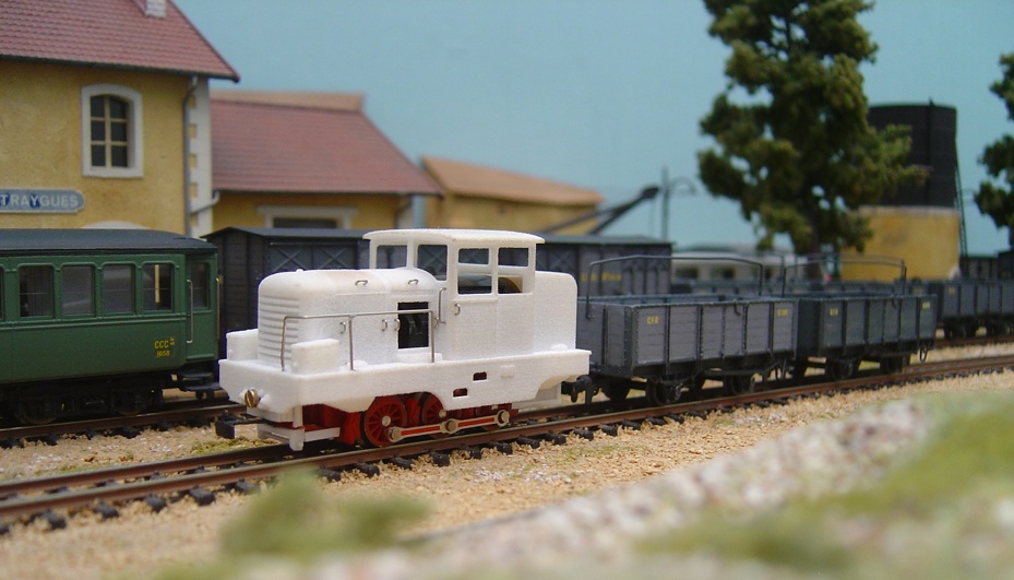

Ainsi équipé, l'engin est aussitôt parti sur le réseau pour quelques essais "en ligne" : :^)
Le châssis Tillig à moteur 5 pôles a gardé toute sa douceur de fonctionnement #A4 une fois réduit à 3 essieux, et conserve une capacité de traction correcte (quelques wagons TdA) en "palier". Petit inconvénient toutefois : la totale absence de lest le pénalise beaucoup dans ma terrible :? rampe de 6%, et les deux petits tombereaux TdA qu'on voit ici constituent pratiquement sa "limite de charge" en montée...
Comme il y a peu de volume dans la caisse Shapeways pour ajouter du lest, je pense que l'idéal serait de trouver du plomb en "feuille" fine (genre 1 ou 2 mm d'épaisseur ?) pour en tapisser l'intérieur des capots là où c'est possible, les côtés de l'abri, et peut-être le dessous du tablier... je vais essayer de trouver ça.

Messagepar Beyer-Garrat » 31 07 2013 à 12:17
Ou des olives au rayon pèche du supermarché du coin (plomb de pêche) .Tu les écrases au marteau pour les mettre en forme et en épaisseur :maitre: #B6

Messagepar malletslm » 31 07 2013 à 13:32

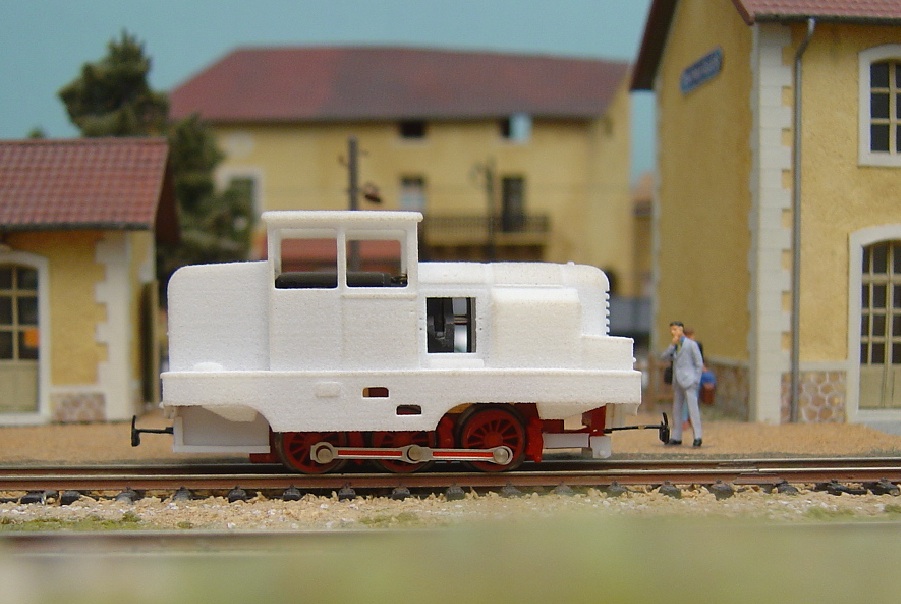

La caisse de Tyrphon et la mienne sont bel et bien identiques : c'est juste que mon appareil photo, l'éclairage etc... sont probablement plus indulgents :^) (mes yeux aussi d'ailleurs, et ça ne s'arrangera pas avec le temps ! :? ).
Bref, mon APN et moi nous sommes en parfaite osmose : il traduit en images exactement ce que je vois ! :mrgreen:
Je vais regarder du côté de l'Octant #B6 pour la feuile de plomb, j'ai aussi trouvé une boutique en ligne de "Slot-Car" (= circuits routiers miniatures) qui en vend sous forme autocollante, pour lester les voitures... je ferai bien attention à la manipulation, mais quel que soit son aspect final ;) j'ai vraiment envie de faire rouler "au quotidien" sur mon réseau ce petit locotracteur à la mécanique simple et solide ! :B3

Messagepar Tyrphon » 31 07 2013 à 22:49
mlm a écrit:je ne comprend rien :F9 :F9 ....le locotracteur de malletSLM ne ressemble pas au morceau de sucre...non raffiné du professeur Tyrphon. Celui de JM à une bonne bouille sympa E2 ...l'autre ...... H4
Pour le plomb en feuille...l'Octant. Mais le plomb est un produit toxique sous toutes ses formes :rod_siflet
Ne t’inquiètes pas, Michel. Pour la présentation du moins, je publierai une photo artistique dans le style "David Hamilton". J'avoue que, pour la photo précédente, j'avais dû utiliser un filtre "accentuation" qui avait accentué les contours, mais aussi le grain de peau du modèle :oups2: .
Cela dit, je pense que le résultat après peinture restera assez mat.
Pour le plomb, je dispose encore de morceaux de feuilles arrachées à un vieux câble électrique blindé au plomb (eh oui, ça existait D9 ). J'ai utilisé ces lambeaux pour lester à peu près tous mes modèles. Quant à la toxicité, c'est comme pour plein d'autres produits, quand on ne savait pas, on n'y pensait pas. Je me souviens de mon frère faisant fondre tous ses résidus de plomb sur le réchaud à gaz dans une casserole :rod_siflet .
Cela dit, si la place pour le lest est mesurée, je propose l'uranium appauvri, comme Tabarly pour la quille d'un de ses "Pen-Duick".

J'oubliais... Très beau travail! E2 Et propre, avec ça. On voit que ce n'est pas du Tyrphon :rod_siflet .
Par contre, pour le palier et la butée, je constate que tu as été plus audacieux que moi. Tu aurais même pu, si besoin était, raccourcir un peu l'axe de la vis sans fin. J'avais fait bien pire avec la vis sans fin de ma 030-030, que j'avais carrément raccourcie au tour. Mais ce sont des excentricités que je ne me permettrais peut-être pas avec le nouveau Tillig, qui n'est plus dans la même catégorie de prix que le vieux Berliner.

Messagepar malletslm » 01 08 2013 à 13:18
Tyrphon a écrit:(...) Par contre, pour le palier et la butée, je constate que tu as été plus audacieux que moi. Tu aurais même pu, si besoin était, raccourcir un peu l'axe de la vis sans fin...
J'y ai bel et bien songé ! ;) : mais comme tu l'as dit toi même, il y a danger à pousser trop loin les modifications sur une mécanique qui fonctionne très bien "en l'état". De toutes façons, tel qu'il est ce châssis modifié me donne maintenant une position des essieux exactement :!: à mi-chemin entre les deux essais que tu a montrés en page 1 du fil :^) : avec le 3ème essieu pratiquement "tangent" à la face arrière de l'abri la silhouette générale de l'engin me plaît bien, car je ne voulais pas non plus trop reculer l'essieu avant...
Les travaux se poursuivent au ryhtme des vacances 8-) : hier, "caissonnage" de l'arrière du châssis pour faire oublier définitivement l'ablation du 4ème essieu, et évocation à l'avant de la timonerie de frein : bien qu'il ne soit pas le "X", son cousin le "Z" n'en reprendra pas moins certaines dispositions caractéristiques, puisqu'il est supposé être plus ou moins contemporain... :^)
