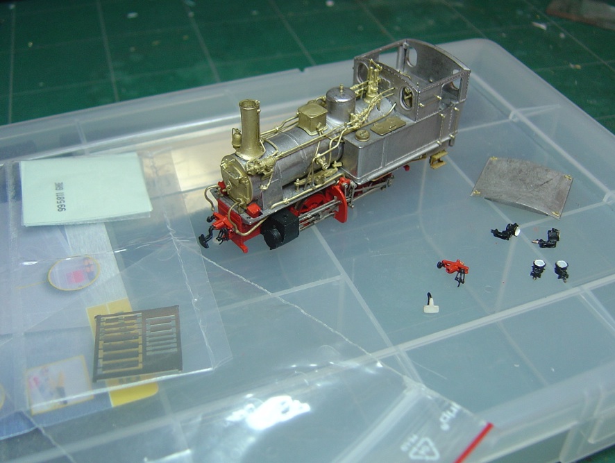

Comme nous abordons une nouvelle page, voici une photo "à jour" avec ce qui reste à poser :
- le toit de l'abri, les lanternes (maintenant peintes ET munis de leur minuscules... vitrages ! #A8 ) et l'attelage arrière...
- dans le sachet : les vitrages de l'abri...
- encore dans leur protection en plastique : les plaques photogravées et les décalcomanies...
ça se précise ! :^)

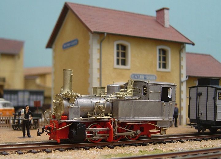

Sur ce modèle, tu n'as pas de chasse-pierre?
Sur la Hoya, ce chasse-pierre, placé très bas, m'a provoqué quelques court-circuits... avec la géométrie des voies.

bernardhenri a écrit:Sur ce modèle, tu n'as pas de chasse-pierre?
Bonjour, bernardhenri ! #B6 : les chasse-pierres existent, mais ce sont juste quatre excroissances à l'aplomb des rails comme on peut le voir sur la photo ci-dessous, donc très différent des traverses dont est munie ta "Hoya" : il leur arrive de toucher le rail (la peinture rouge y est systématiquement "grattée" au dessous après seulement quelques tours de réseau !), mais pas assez pour faire court-circuit... ;)

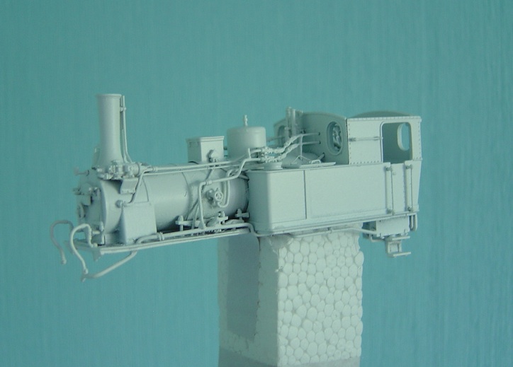

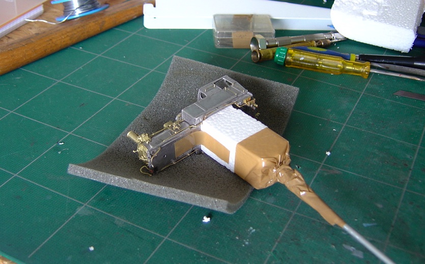

Hier, comme il faisait beau, j'ai fait un peu de peinture ! #B2
Pas de plateau tournant ni de "cabine de peinture"... j'ai utilisé ma méthode habituelle : peinture par temps sec (et, surtout, sans vent ! ) à ma fenêtre, en fixant l'objet à peindre sur une tige (ici par l'entremise d'un bloc de polystyrène glissé dans la caisse) ce qui me permet de le peindre vraiment sous tous les angles possibles avec une grande liberté de mouvement : :idea:
Comme pour les modèles précédents, j'ai utilisé l'apprêt Tamiya blanc ("Fine Surface Primer") à grain très fin, en passes fines et successives. Je suis toujours épaté de la facilité :!: avec laquelle la peinture arrive jusque dans les recoins les plus inaccessibles du modèle, sous réserve de pulvériser sous tous les angles possibles justement. Toutefois et par précaution, je ferai probablement au pinceau quelques petites touches de noir (juste sous la chaudière et dans l'abri) avant de faire la peinture définitive, qui sera en bombe aussi :
Mais avant, on va laisser sècher l'apprêt bien "à coeur" : à suivre... ;)

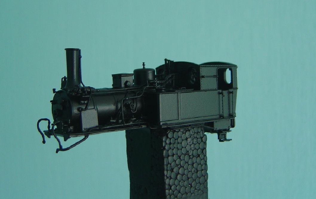

Messagepar malletslm » 08 05 2013 à 14:57
Il a (re)fait beau ce matin ! la suite : non, ce n'est pas la même photo retouchée... #B2
Comme pour la Mallet, la teinte est la peinture en bombe noir "mat" Tamiya TS6 ; ça continue de se préciser, mais il reste du travail :
- peinture des "dessous" en rouge (rouge satiné Humbrol 174, au pinceau)...
- pose des décalcomanies et une passe de vernis...
- pose des plaques photogravées, des lanternes et de l'attelage arrière...
à bientôt ! :F5
