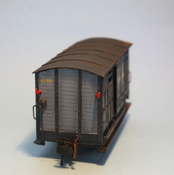

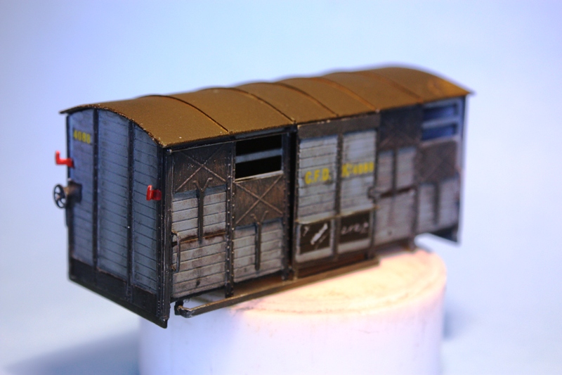

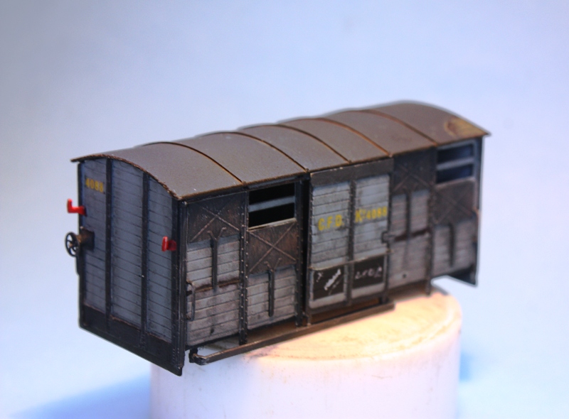

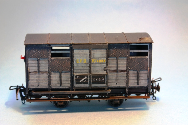

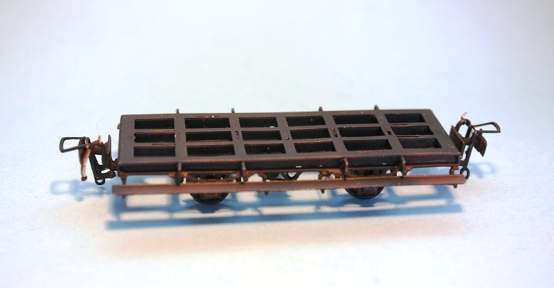

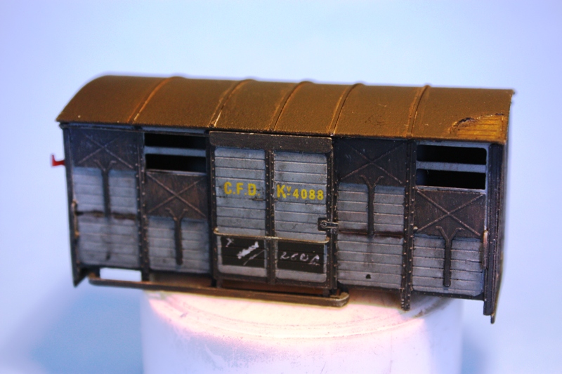

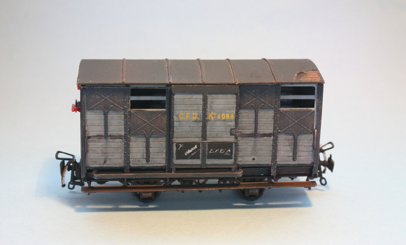

Pour en revenir au couvert la liste des opérations est la suivante
Caisse:
-Sablage
-Primer
-Peinture des montants en gris Panzer (on ne se refait pas !) avec un pinceau a 3 poils et des portes lanternes
-Masquage et peinture des emplacements porte étiquettes en noir
-Bronzage chimique des glissières de portes
-Passage vernis mat pour unifier les teintes (retouches et porte étiquettes)
-Pose des decaques avec passage d'une couche au pinceau de vernis mat par dessus
-Éclaircissement au blanc des rivets, reliefs volets et mains montoires
-Application patine jus ombres au niveau des montants etc...
-Passage final de vernis satiné avec une pointe de mat.
Toit :
-Application vernis mat only (rupture volontaire avec le satiné de la caisse)
Châssis :
Après sablage , primer et peinture noire application d'un voile 50% "rouille" PA et 50% " fumée" PA les roues ont été changées pour réduire la hauteur sur rail et les attelages réinstallé 3mm plus bas grâce à une cale .
Le toit est installé en veillant a l'orientation, déchirure a l'opposé du volant de frein et des portes fanaux pour éviter un déséquilibre visuel :maitre:
Après le baratin place aux photos #B6
Messages: 24352
Re: Hom Kits laiton , micro-modeling et micro-peinture (2)

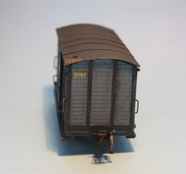

Messagepar Beyer-Garrat » 18 11 2012 à 19:41
Deux photos semblent en doubles, elles ont été prise avec des profondeurs de champs différentes pour tests particulièrement visible sur la vue de 3/4 de
la caisse seule :maitre:

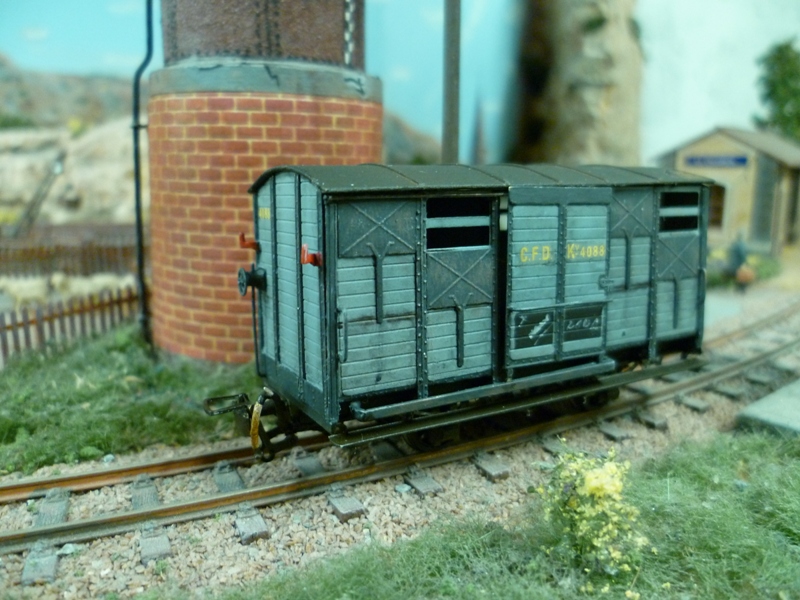

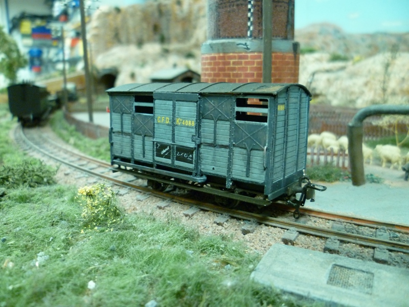

Pour terminer le couvert "In Situ" :
Maintenant après modification la hauteur de l'attelage est tout a fait en rapport avec celui de la Mallet
Voili voilou .......................
