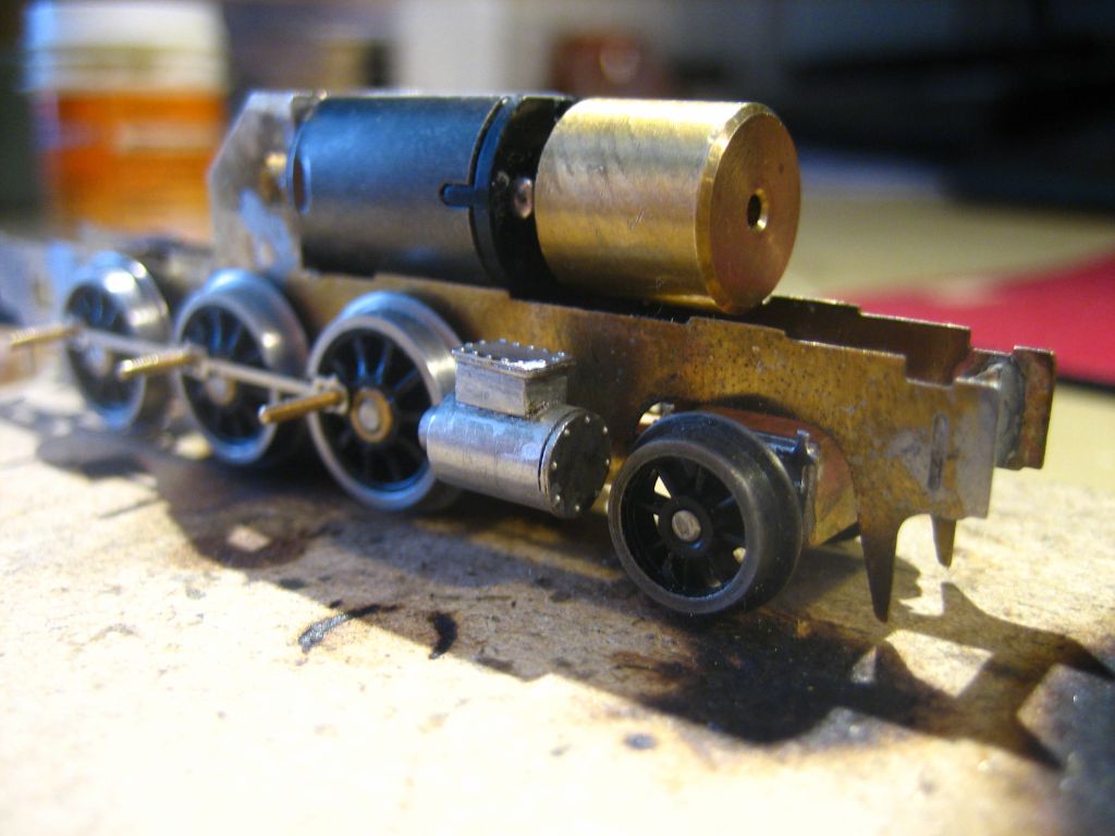

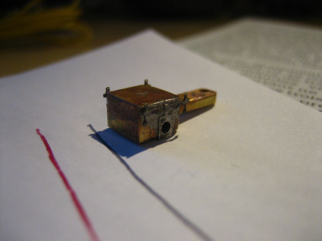

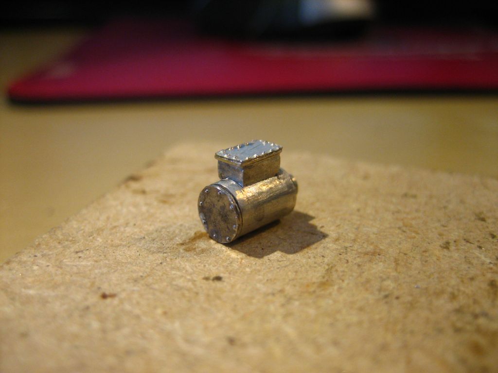

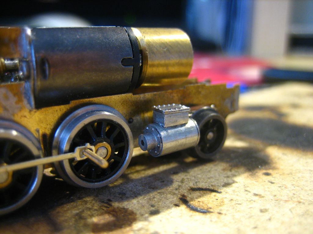

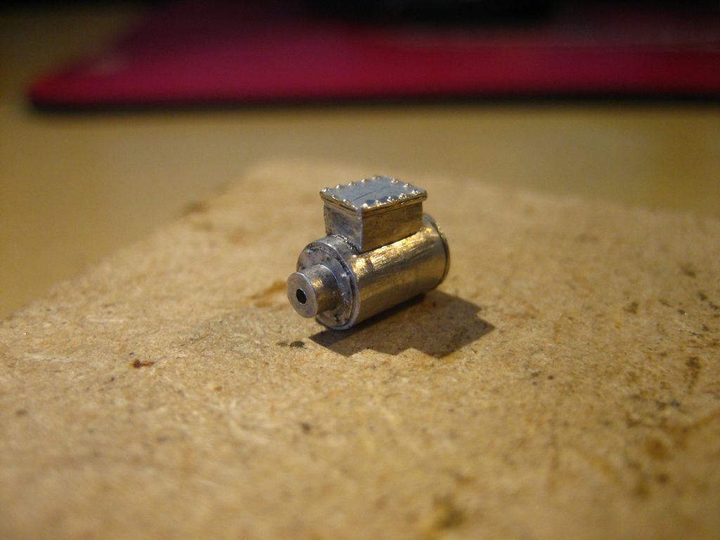

Messagepar truckteur » 13 07 2012 à 16:16
Hello,
Ça avance ! #B1
Détaillage des cylindres :

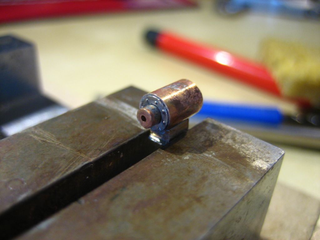

- Les pièces en photo-découpe sont soudés. Le fait de tenir la pièce dans un étau en métal, me permet de souder une partie sans dessouder le reste, suite à la dispersion thermique.
- Une tige de 1mm est soudée sur le cylindre puis inséré sur le châssis. Le bissel a reçu ses suspensions en découpe chimique.
L'aspect des cylindres est du à un étamage chimique d'étain. Ça sert d’apprêt, mais surtout pour voir où reprendre les soudure ou les coups de lime.
Et je sais, il faut que je l'incline ! #A8

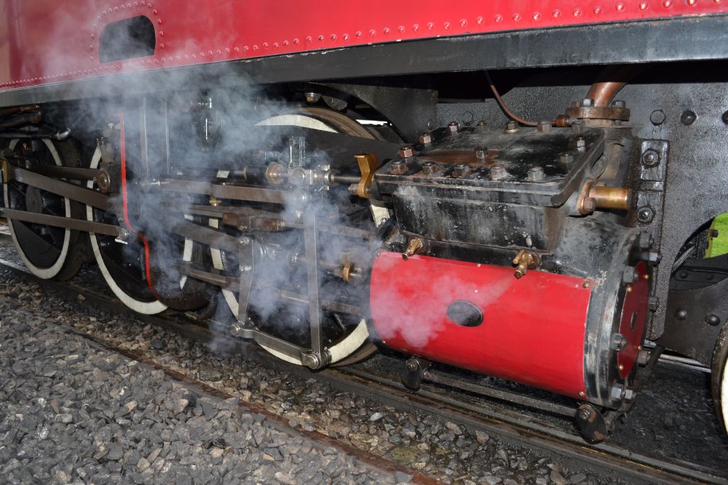

-Une petite vue d'un cylindre réel, quasiment identique à la pièce d'époque.
Prochaine étape : 4- L'embielage

Messagepar Marcel » 17 07 2012 à 12:30
truckteur a écrit:Hello,
Ça avance ! ... Le bissel a reçu ses suspensions en découpe chimique....
Bonjour, truckteur, peux-tu donner plus de détail sur cette suspension (en image bien sûr).
Tu ne nous as pas encore parlé de la prise de courant... Difficile d'imaginer que tu n'as pas déjà une idée précise de ce que tu vas faire !... :^)

Messagepar truckteur » 22 07 2012 à 20:28
Salut,
En fait les suspension en question sont fictives :
Par contre le bissel entier est suspendu au châssis par un lamelle de bronze phosphoreux. Pas de photo pour l'instant, car tout est démonté pour le montage des embiellages.
Pour ce qui est des prises de courant, celles-ci seront en bronze phosphoreux photogravé, soudés à de petites plaquettes d'époxy fraisé, le tout collé dans l'épaisseur de la plateforme du châssis. Ça prendra le courant sur le dessus des roues, là où elles seront moins visibles... #B1
