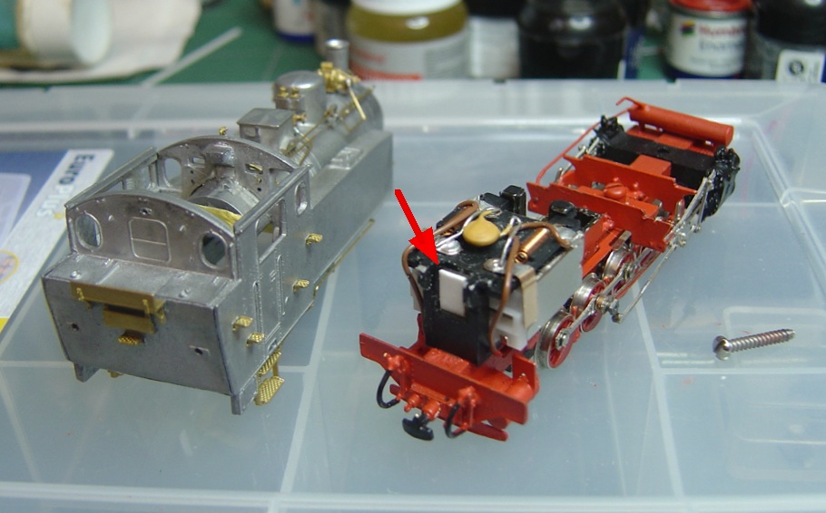

Le manque de puissance de la machine m'étonne. Je fais tout à fait confiance en vos jugements.
Mais j'aurais imaginé qu'avec une aussi massive carrosserie (chaudière+caisses à eau) il aurrait été possible de loger un moteur d'un tout autre calibre. :D3

Bonjour bernardhenri ! #B6
Dans le cadre de ce montage, j'ai beaucoup #B5 étudié les clichés des 501 à 503 du fil "photos officielles de Port-de-Carhaix..." E2 , et j'avais le sentiment que les 3 machines étaient toutes d'origine Bemo, seule la 503 se distinguant par un embiellage qui me semble avoir été modifié par le monteur... est-ce que tes 501-503 et la 502 ont une motorisation (ou autre) différente ?
Comme la version H0e est toujours au catalogue j'ai sérieusement songé à commander par l'intermédiaire de mon détaillant un moteur de rechange chez Bemo pour voir s'il serait plus puissant, mais pour l'instant dans le doute je m'abstiens : je me demande si entre l'époque où a été produit mon kit (dont la boîte indique une fabrication "années 80" au bas mot) et aujourd'hui, le moteur (voire le châssis !) sont toujours les mêmes...

Sixtifs a écrit:Merci de ce photo-reportage #B6
Bonjour Sixtifs ! :D
En fait, la mienne souffre surtout d'un manque de "couple" qui la prive de beaux démarrages/arrêts et rend les "ralentis" laborieux : à faible allure la machine va vite "planter un choux" sans cause électrique, ni "point dur" dans le châssis. Mais une fois "lancée", elle est silencieuse et souple... et s'affranchit sans problème de ma rampe de 6% en tête d'une rame, ne serait-ce qu'en raison de son "poids adhérent" conséquent ! :^)
Mine de rien, le petit moteur tient au "chausse-pied" dans l'abri. Par contre, il serait probablement possible de lui ajouter un volant d'inertie sous la chaudière... je me demande justement si ce point n'aurait pas été amélioré par Bemo depuis 1979, date approximative de l'apparition du kit au catalogue. :F9

Ce moteur me semble d'un format très standard.
3 ou 5 pôles ?

Messagepar malletslm » 29 06 2012 à 18:20
Je n'avais pas pensé à vérifier :paf , c'est un modeste 3 pôles. Et je viens de regarder le catalogue Bemo 2009 : cette 050 est maintenant mentionnée comme dotée d'un moteur à rotor sans fer : ils ont donc bien amélioré la motorisaton depuis... :idea:
Pour l'instant je n'ai pas un besoin urgent de cette machine pour exploiter le réseau et je vais la terminer avec sa motorisation "vintage"... mais il n'est pas du tout exclu que l'envie me vienne d'améliorer ça par la suite, avec un moteur Bemo "actuel" si le châssis s'y prête encore, ou en allant voir du côté de "Micro-Modèle/Le Train Magique" s'il existe un 5 pôles du même format... :B3

Messagepar malletslm » 30 06 2012 à 10:22
Nouveau (derrnier ?) point sur la mécanique, suite à la discussion d'hier avec Sixtifs... #B6 : j'ai écrit plus haut qu'il n'y avait aucun "point dur" dans ce châssis, ce n'était pas tout-à-fait vrai. En effet, la machine avait un fonctionnement normal et doux en marche arrière mais il n'en était pas de même en marche avant où il se produisait une "saccade" générant les fameux blocages à faible allure et même, assez fréquemment, des blocages purs et simples au démarrage... et toutes les vérifications de pignonnerie et d'embiellages n'y changeaient rien !
La solution, pour la seconde fois en ce qui me concerne, se trouvait dans un fil de... Sixtifs ;) , à propos de sa bicabine Sarthe : j'ai ainsi constaté que sur mon petit moteur 3 pôles, l'arbre moteur avait un "jeu" logitudinal d'un bon millimètre qui, en marche avant seulement, produisait probablement à chaque tour un "grattement" entre la vis sans fin et la première roue dentée... :idea:
Eurêka ! :ipb-251 Il m'a suffit de glisser dans le berceau, à l'arrière du moteur, une petite cale en carte plastique d'épaisseur convenable pour réduire au maximum ce jeu longitudinal de l'arbre : la vilaine "saccade" en marche avant a disparu comme par miracle...
Sans égaler celui de mes autres machines, le fonctionnement est maintenant bien meilleur et en tout cas très supérieur aux locos à moteur 3 pôles de mon enfance ;) : ce coup-ci, je pense en rester là et ne plus rien toucher... c'est au moins la dixième fois que je me dis ça ! H6

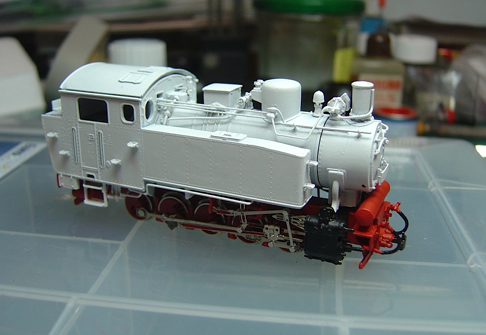

De mon côté, la Ts5 a reçu ce week-end sa peinture d'apprêt blanche : ouf, les rivets des faces latérales (dont le relief est très peu marqué) ne sont pas empâtés... :^)
... je vais bien laisser sécher "à coeur" cet apprêt avant de passer à la finition noire ! ;)

Re: "Boîtakit 2", le retour : une 050 Bemo en H0m...
Messagepar chamb07 » 03 07 2012 à 09:46
j'aime bien cette couleur d'apprêt que j'appel blanc phantom, sa fait penser au PO midi qui avait des locos gris clair!
très bon et très propre travail E2 en attendant le rouge et le noir ;)
