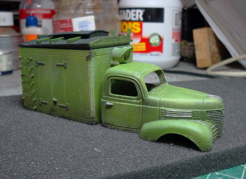

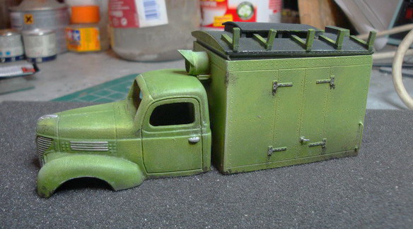

Bon, ce que je craignais (au niveau du fonctionnement du moteur) est arrivé. mon problème de fonctionnement moteur est du à un pignon cassé (spécialité chez B'man...) :cry: . Mais, haut les coeurs, cela ne m'empêche pas de continuer la partie carrosserie, même si c'est pour mettre ce p... d'engin dans un coin du dépôt ! :C1
Donc, patine. Je ne voulais pas un engin trop couvert de rouille, mais plutôt bien délavé et qui aurait pas mal servi. C'est donc une suite de brossage à sec à base de vert clair, jaune et blanc cassé....plus quelques marques de rouille sur les bas de caisse.

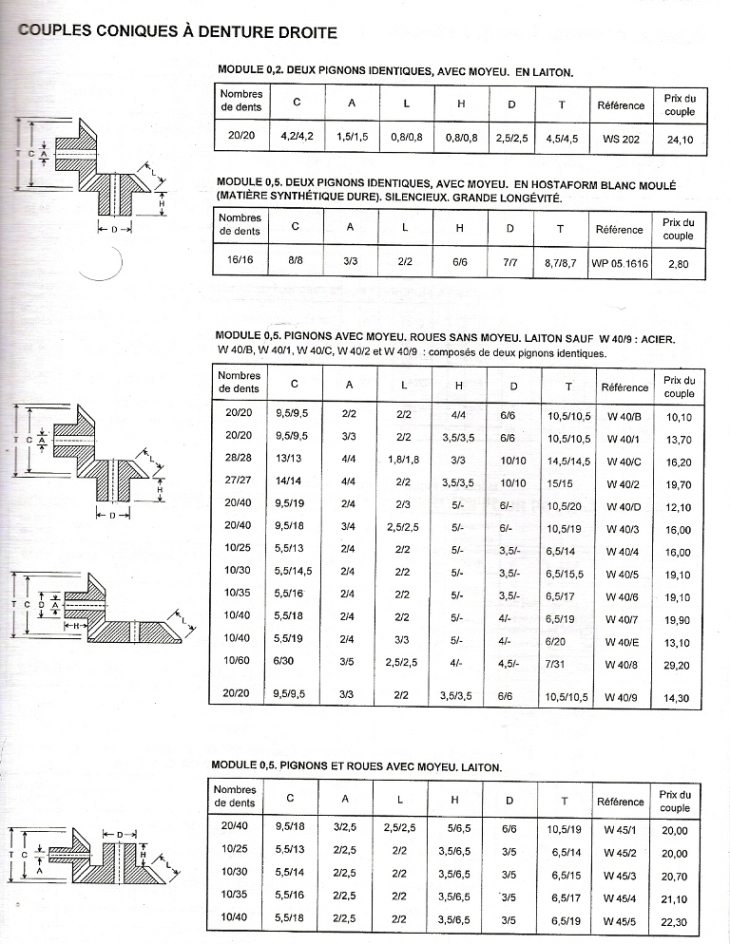

A l'instar du modèle réel la transmission de cet engin est confié a l"intérieur du pont arrière démontable.a un pignon conique sur l'arbre moteur attaquant un pignon conique lui-aussi sur l'axe de essieu.
Pour empêcher ce pignon conique de glisser sur l'axe Bachmann comme Tillig sur ces machines (cf construction de la Mallet) a strié mécaniquement trop fortement l'axe moteur puis emmancher
le pignon plastique a force, qui fini par se fendre forçant sur le pignon conique de l'essieu et arrivant a le faire glisse sur l'axe bloquant tout le système. Vu la taille conique et les forces en jeu (même très faibles)
je ne crois guère a un collage il faut remplacer le pignon voir les deux par un ensemble beaucoup plus résistant (Hostaform ou Delrin) par exemple .Pb connu apparemment au US ou Bachmann remplace les pièces
Ci desssous vue des pignons coniques dispo auprès de l'octant malgré quelques différences la ref WS202 semble convenir (mais elle a un cout !)

Merci, J.P #B6 . outre le coût D9 . Presque aussi cher que l'engin lui-même....cela veut dire qu'il faut que je change aussi le pignon côté arbre, et là je n'ai pas compté les dents....
