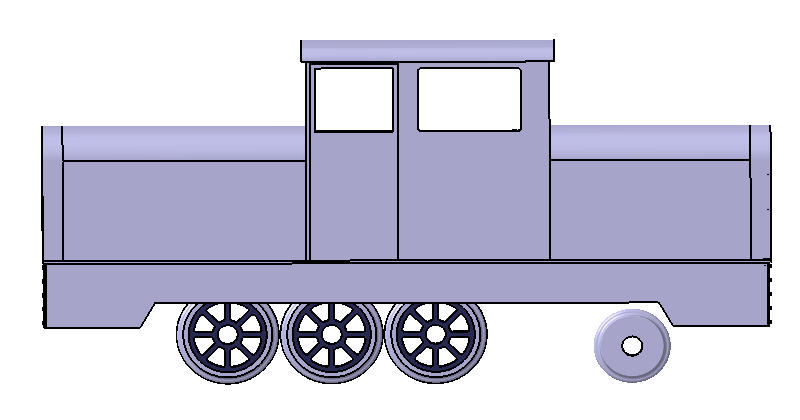

Quand la dure réalité modelistique rejoint la conception d'un modèle:
0.2mm entre les boudins de roue (pourtant c'est du RP25 code 88 :C4 ) Il va falloir tricher un peu sur les entraxes :?
Sinon, ça semble pas trop mal, qu'en pense le Tyrphonus Mesurus :D3 Et les autres :D3 #B5

Je crois me souvenir qu'un chassis de 131T minitrix avec axes rallongés ferait presque l'affaire.

L'entraxe de la 131T Minitrix est d'à peu près 23mm, 2,3mm de trop. Il correspond à un empattement de 2m et pas de 1,80m. J'avais prévu de l'utiliser pour un locotracteur CFD Dordogne, mais les projets de châssis de Cyril me le font remiser au placard.

Pour répondre à Storm, j'ai peu de choses à redire à ton dessin.
Pour l'espace entre roues, si tu adoptes l'empattement à l'échelle de 20,7mm et des roues de 9mm de diamètre, tu disposes de 0,675mm pour tes boudins, jeu non compris. C'est en effet assez peu, mais ce n'est pas inhabituel, et bien d'autres ont triché avant toi. Pour ma part, je préfère des roues trop petites à un empattement trop grand, mais c'est personnel, et on ne trouve pas ce qu'on veut côté roues!

C'est moche, c'est laid a souhaits mais j'adore (pas ton boulot Storm mais le locosucreur :H1 ) parfait pour tracter mes ouagons CFD Seine et marne (si si j’insiste C7 )
Il va falloir effectivement tricher un peu avec l’empattement des roues comme la caisse est grande la motorisation ne devrait pas poser trop de difficultés
j'y vois bien un moteur avec un joli volant d'inertie avec reproduction du véritable moulin :rod_siflet
Au fait ayant la flemme de chercher tu as le dia de la roulette de queue ?

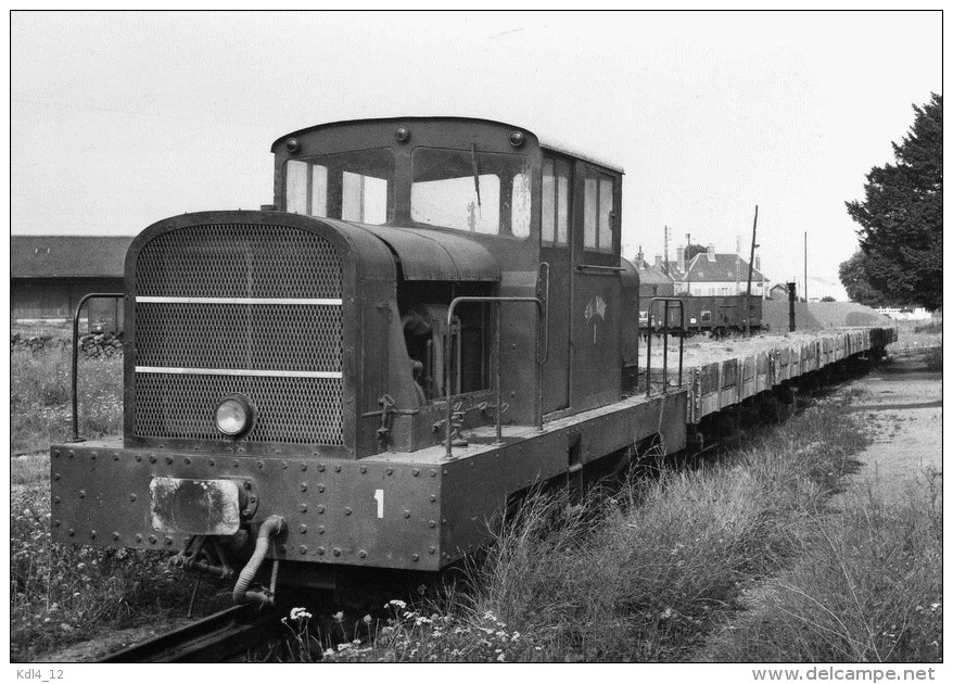

Pour la peine une vue en gros plan de la face avant #B6(grille en métal déployé AMF ou ABE ,phare Interfer ,essuie glace Hauler) :rod_mdr2

Que c'est gros un Mashima1024 :C4 Et je n'ai pas le moteur de la 030TS sous la main.... Va falloir attendre ce soir pour continuer. :C6

J'ai été cherché des infos chez Clement :B3 #B5 On va voir ce que ça donne avec un MA-Z80, c'est et que j'ai trouvé de plus petit en 5 pôles pour l'instant :maitre:
