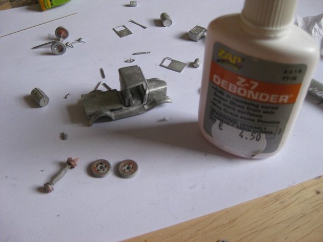

suite aux bons conseils de Tonton, j'ai trouvé un produit qui permet de décoller des pièces collées à la cyano ! :maitre:
Jeanmi m'a donné une ref, et comme je passais hier du côté de Waterloo, je suis allé chez Alpha Model ... qui avait ce produit ! :mrgreen:
il s'agit d'un produit Zap, le Z-7 debonder, qui est prévu normalement pour détacher de la cyano des vêtements et de la peau ! le vendeur ne croyait pas que ça marchait pour détacher des pièces collées ! et bien ça marche !!
hier soir, j'ai enduit les pièces avec le produit, et ce matin, une légère pesée avec le Xacto .. et c'est détaché, sans dégats !! un bon rinçage .. et hop, on recolle ! mais pas aujourd'hui, pas demain .. pas samedi ;) .. pas dimanche ... H4

Pour enlever la cyano, l'acétone convient très bien.
A défaut le dissolvant pour vernis à ongles :rod_siflet

#B6 #B6 #B6 #B6 :maitre: Pélican
La seule différence avec les produits dédiés Sixtifs c'est qu'ils n'attaquent pas la résine ou les plastiques comme l'acétone ou le dissolvant .Ils sont tout a fait utilisables notamment sur les modèles TA. #B6

J'ai déjà dégraissé de la résine à l'acétone, sans problème. Par contre, pour les plastiques D9 D9 D9

Beyer-Garrat a écrit:#B6 #B6 #B6 #B6 :maitre: Pélican
Attention, les produits ne sont pas tous inoffensifs vis à vis de la polyuréthane, le Debonder que j'utilise depuis longtemps est effectivement à base de solution aqueuse et assez peu corrosif, en revanche le produit Détach'Glue qu'on trouve à Bricotruc est assez agressif.

Y a l'eau chaude çà marche également #B6

avant d'acheter le Debonder, j'ai tésté l'eau chaude ... ça marche pas ! H4
il y a effectivement un peu d'acétone dans le produit ! mais comme je suis hyper sensible à l'acétone, je n'aurais pas osé essayer le truc pur !! ou alors demander à Mme Pélican, mais là, c'était pas gagné !
:H2
faire gaffe quand même : le produit ramolli la colle, et il faut agir au bon moment ! j'ai du reverser un peu de produit pour avoir un décollage aisé !
Je n'ai pas nettoyé tout de suite les restes de colle sur les pièces ... ça s'était re solidifié, et j'ai du encore en remettre pour avoir les petites traces avec une pointe de Xacto, et des brucelles (c'est assez facile : la colle est teinte en rose)

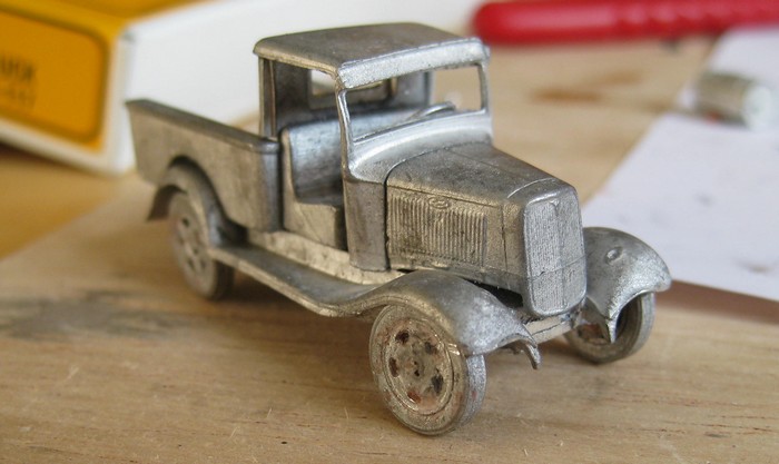

Yess !! gros boulot terminé cet aprèm : une heure de libre et montage en partie de l'engin !! (tout n'est pas collé !!)
ya encore du boulot ... et il y aura du mastiquage ! H4
