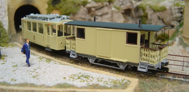

Tiens, à propos, voici des nouvelles du mien, mis en peinture grâce aux nombreux conseils et aux photos de ce fil: encore merci à tous... #B6 #B6 #B6
fourgon SNCV.jpg (76.1 Kio) Vu 4384 fois
Il n'attend plus que ses inscriptions complètes (proposées par un forumiste sympa ! :maitre: :maitre: :maitre: ) et, à la suite, quelques petites finitions.
Exceptionnellement, j'ai monté sur ce véhicule les attelages "Micro-Train" prévus par le fabricant, dont j'ai aussi doté l'ART par la même occasion: je reconnais volontiers que c'est bien plus discret que l'attelage Bemo qui équipe le reste de mon parc... #B6

Messagepar Eric binamé » 26 11 2009 à 20:19
Beau travail #B6 ainsi que l'ART
AR : Il a des jupes courtes :prrrt: (et jocadis n'a pas produit d'ART)

Messagepar malletslm » 26 11 2009 à 20:26
Ah ? voilà une subtilité qui m'avait échappé: je l'ai bel et bien immatriculé en "ART"... :oups2: :oups2: :oups2:
Mais bon, comme dirais Pélican #B5 , le mien c'est un ART ardéchois ! donc pas tout à fait le même qu'en Belgique... :H1

Messagepar Eric binamé » 27 11 2009 à 02:17
Pour comparaison ART et AR. Il ne faut bien entendu pas tenir compte du double tamponnement de l'ART. Il y a aussi les radiateurs qui sont spécifique aux ART. Plus de plaque de refroidissement et rehaussées pour une meilleure circulation de l'air.

Messagepar malletslm » 27 11 2009 à 08:08
Démonstration simple :idea: et efficace, merci ! #B6
