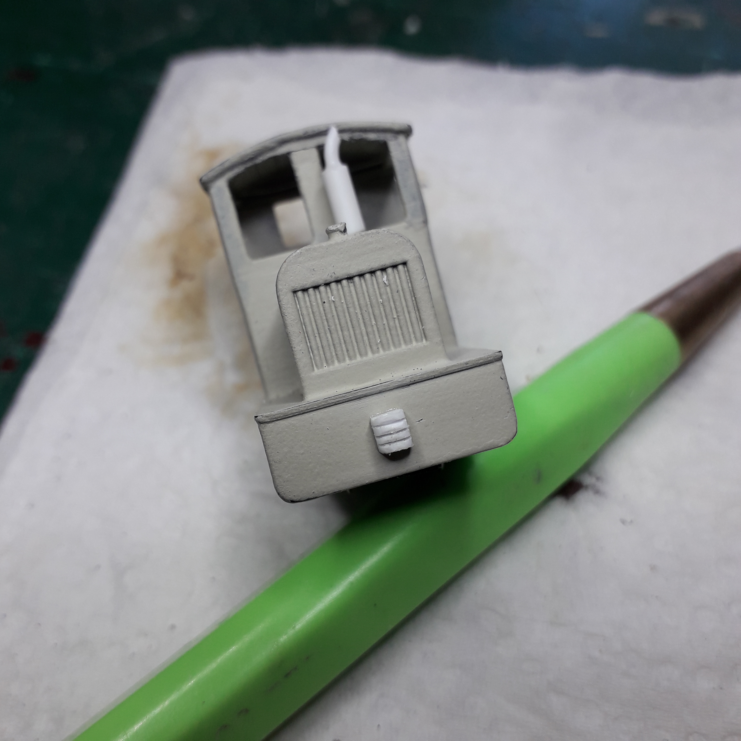

Messagepar Buffalo Bill » 14 10 2021 à 18:56
Trognon le puceron ! son créateur à assurément la main sure et une bonne vue.... #B6

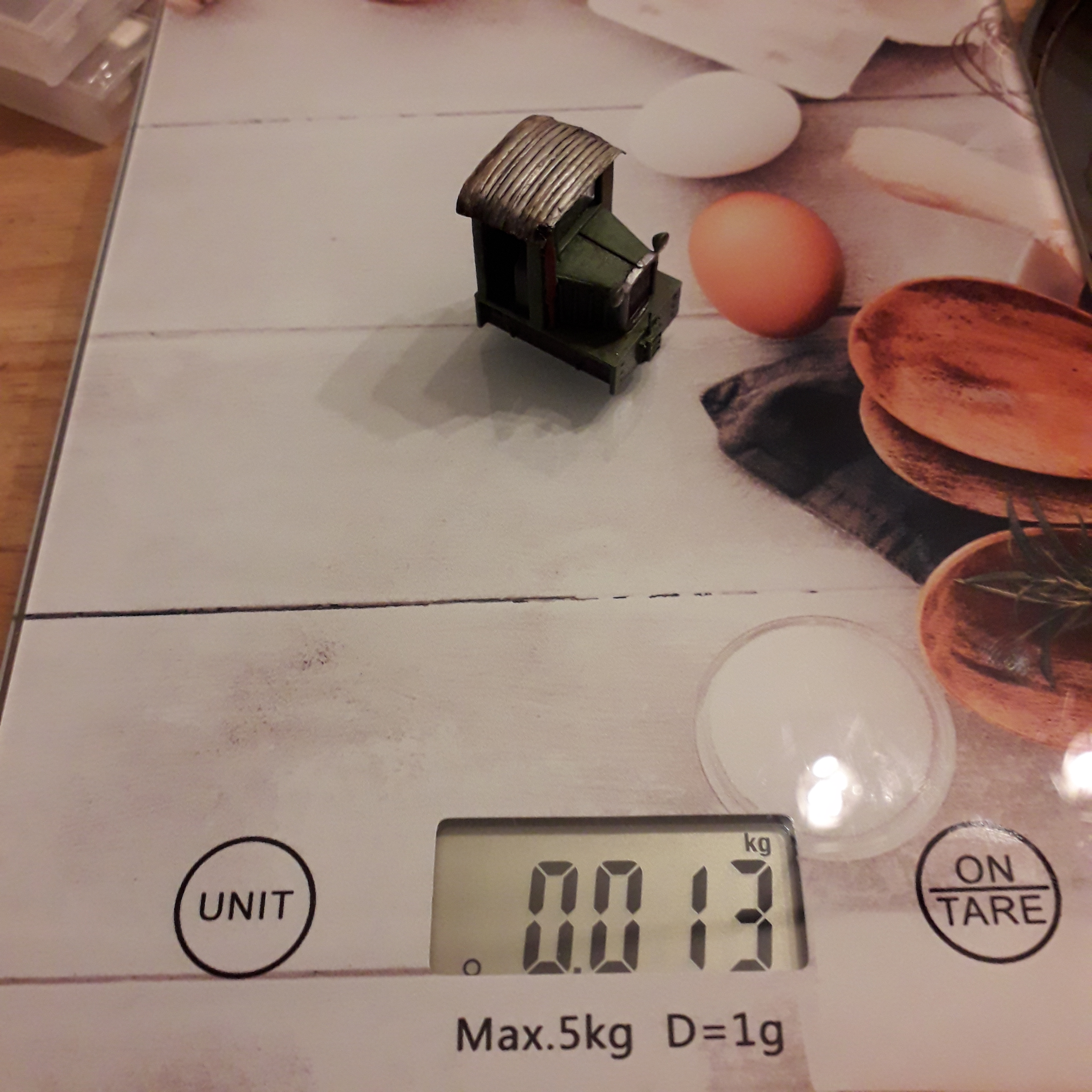

Une question subsidiaire : son poids total ?

Re: Micro Locotracteur Hoe
Messagepar Beyer-Garrat » 14 10 2021 à 20:12
Merci messieurs :maitre:
Poids de la puce :
D'es que je reçois le moteur je termine sont petit frère :B3

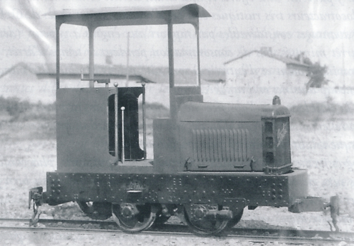

Messagepar Patrice Roussiale » 14 10 2021 à 20:48
Superbe modèle E2
Chapeau :maitre:
Un petit air de
Il y en aurait un à "La Barque" :D3

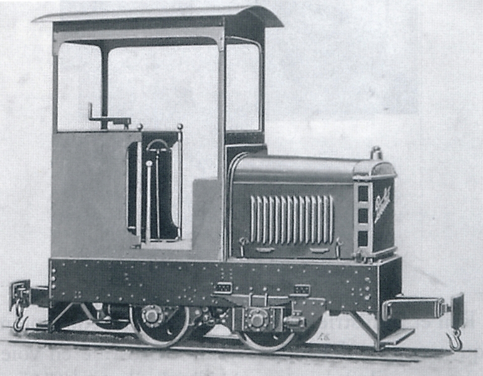

Quelques clichés extraits de Berliet et le ferroviaire de Roland Racine et Georges Quemin :
Cordialement.

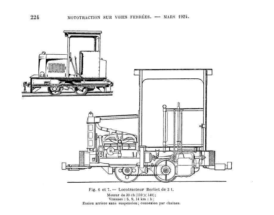

Messagepar Sixtifs » 15 10 2021 à 09:20
les plans d'un petit Berliet (qui a circulé quelque part dans le Tarn) ont été publiés dans un numéro de Voie Libre.
Messagepar Patrice Roussiale » 15 10 2021 à 09:46
C'est le même modèle, acheté en 1927 par le Tramway de Réalmont : cf Chemins de Fer Régionaux et Urbains N° 190 de la FACS.
Capacités de traction (théoriques !) à 14 km/h : 45 t en palier et 12 t en rampe de 30 mm/m
Pas vraiment une réussite : en panne en 1929, procès avec Berliet et garé définitivement en 1930.

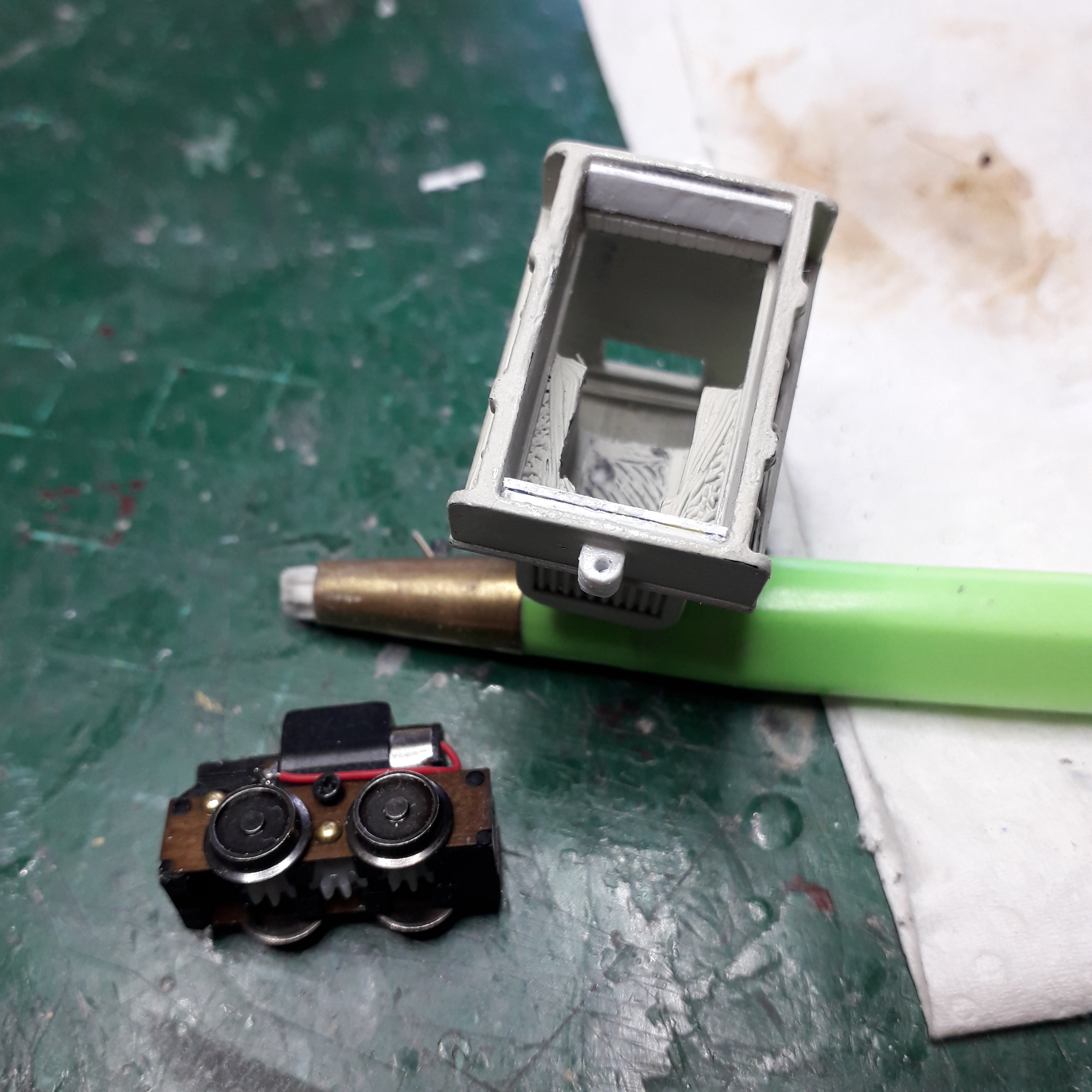

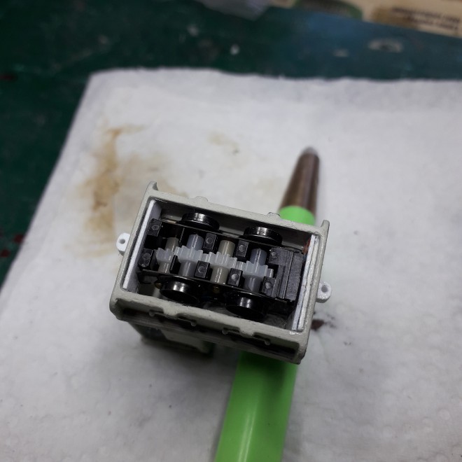

Messagepar Beyer-Garrat » 16 10 2021 à 19:07
Installation du moteur livré ce matin dnas la deuxième caisse elle est tellement grande que jesuis obligé d'installer des cales pour maintenir le moteur par frottement "gras" :rod_mdr2
Il ne me reste plus qu'a installer le lest ,il y a largement la place C7 et a remplacer le moteur par la version 12 v de N.Lawton
Gros plan sur la face avant ,le stylo fibre donnant l'échelle
Le support d'attelage est tiré d'un profilé Slatter's striée avec des scies en photo-découpe très utilisées en modélisme aviation de marque CMK (Tchèque) elle permettent une découpe très fine
ainsi que les joints (création ou remise en état) des tôles ou capotage aviation.
Très souvent en rupture de stock, j'ai pu la trouver auprès de Oups Models
