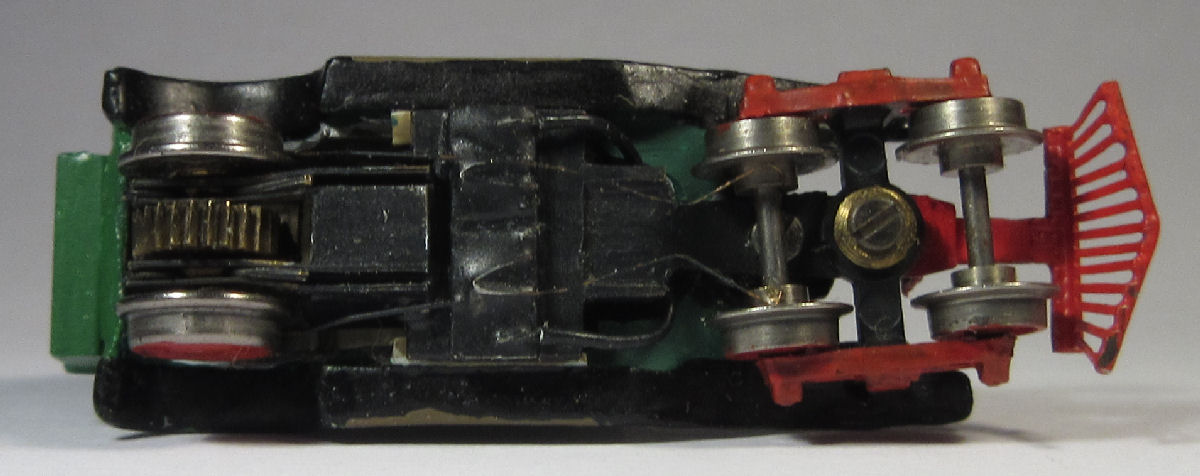

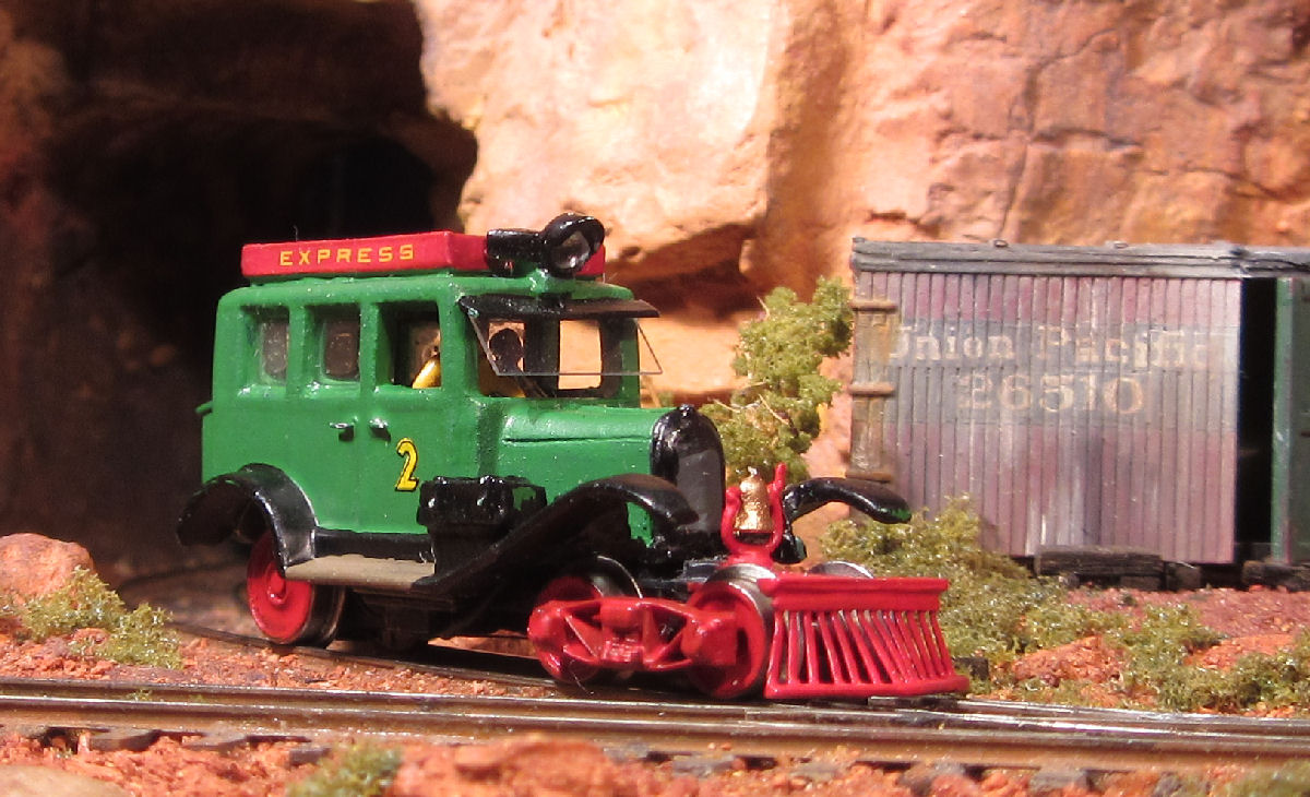

Messagepar Ramon Soupalognon » 17 09 2021 à 23:50
En 1998, j'avais motorisé ce "railcar" en Nn3 (voie de 6,5 mm au 1/160), il s'agit d'une caisse en métal blanc, vendue par Republic Locomotives Works, le moteur est un 3,7 volts de 4 mm de diamètre utilisé pour actionner un vibreur de téléphone portable (aujourd'hui vendu par 5 ou 10 unités), çà fonctionne bien, mais à vitesse quand même assez rapide.
La longueur totale est de 40 mm et la hauteur au toit (sous le bandeau) de 17 mm.
Le couple engrenage/vis-sans-fin au module 0,2 provient de chez l'Octant, les roues métalliques du bogie sont des Märklin et les roues motrices des NWSL normes fines en N adaptées au 6,5 mm.

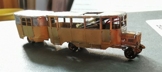

Messagepar Fredles » 25 04 2022 à 19:40

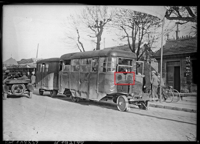

J'ai changé mon fusil d'épaule. Je tente autre chose : la photodécoupe par gravure chimique qui permet des choses nettement plus fines. Premier essai, avec un montage brut de décoffrage (la remorque n'a pas son système d'attache, les caisses sont juste posées sur les châssis). Tout s'emboîte bien. Tout sera maison, autant y aller franchement. Les premiers tests sont concluants, le châssis en photodécoupe est plus précis, ça roule donc mieux. Il y a encore énormément de travail, Il faut combler tous les joints, former les toits en plomb (ça sera le lestage, comme sur l'OC1), mastiquer un peu, donner une forme plus arrondie et plus dodue, etc. Il y a aussi quelques erreurs que je ne corrigerai plus (la hauteur des portières avant, notamment), parce que au bout de six mois, j'ai envie d'avancer un peu sur autre chose... Encore de nombreuses heures de travail, donc.
L'automotrice fait un peu moins de 4 cm à cette échelle. C'est vraiment très petit.
J'anticipe sur les décalcomanies et la couleur : que me conseillez-vous ? Je pensais à un gris assez clair, avec les liserés et les marquages noirs, ça irait bien avec la réputation austère et pauvre de la ligne, mais je trouve ça un peu tristounet. Sans faire carnaval ou "Priscilla folle du désert", on peut imaginer autre chose d'un peu plus coloré ? J'ai l'impression que les automotrices des TDS étaient plus claires, peut-être beiges.
Je m’interroge aussi sur les deux ronds sur le devant du véhicule : qu'est-ce donc ? Une sorte de signal pour être vu de loin ? Je pourrais aussi les enlever, ils ne sont pas apparents sur toutes les photos. Sinon je les fais en noir. Mais sans savoir ce que c'est, ça m'embête...

Messagepar Beyer-Garrat » 25 04 2022 à 20:33
Bonjour Fredles. A cette échelle ton automotrice est parfaitement reconnaissable et proportionnée. Belle réalisation #B6
J'ai jeté un coup d'oeil dans le livre Tramways des Deux Sèvres de Pierre Marsault relativement a tes questions il semble que cette compagnie avec de très faibles moyens tentait de se démarquer avec des réalisations
sortant un peu de l'ordinaire comme les automotrices Tirbois ,les couleurs avec des teintes très flashy dans le cas de ta réalisation elle est donnée bleue ciel avec filets rouges et toit gris !!
Pourquoi de telles teintes pas d'explication de la part des auteurs idem les ronds noirs (yeux) présents sur les automotrices depuis le début ,une sorte de marque de fabrique des ateliers de Parthenay, ou une référence
a l'industrie automobile ? la aussi pas d'explications trouvé dans les archives par l'auteur.

Messagepar Patrick ze rabbit Deludin » 25 04 2022 à 21:28
Bon ben le temps que je rentre, que je mange et que je recherche cet excellent livre, non dépourvu d'humour
... et Beyer-Garrat a donné la réponse #B6 .
J'ajouterai que, même pour les Deux-Sèvres uniquement, les couleurs ont varié car, sur les clichés N&B, on voit des variantes de gris qui ne sont pas dues à l'exposition du matériel au soleil ou des films.
Le bleu ciel est connu, avec toit jaune/beige ou gris.
Les premiers "auto-rails" Tartary sont donnés pour être gris, mais un des engins, recarrossé genre parpaing, est manifestement noir... ou rouge pompier (peu plausible) :C4 ! (dans les 2 cas, cela donne du noir sur les clichés N&B).
Par contre, pour le CSA, rien trouvé, même dans la revue MTVS n°21 (sauf qu'il s'agissait du même groupe Tartary, bien entendu).
Les auteurs n'ont rien trouvé concernant les "yeux", même aux archives.
Ils supposent des ronds rouges... ou verts...
J'opterai personnellement pour le rouge, qui me paraît plus en adéquation avec la sécurité et la fameuse teinte bien noire des clichés N&B.

Messagepar YVES » 26 04 2022 à 16:11
Bravo pour la réalisation en laiton photodécoupé. Ce n'est pas donné à tout le monde de savoir le faire. Donc, tu avais déjà le matériel, insolleuse, etc !...
Merci pour ces indications. Dans ce domaine, les informations provenant du département de l'Aisne sont pauvres.
Re: Automotrice Tartary CSA Nm
Messagepar Fredles » 26 04 2022 à 19:26
Merci pour les propositions de couleurs, ça donne de bonnes possibilités.
Yves : c'est mon premier essai en photodécoupe, je n'avais jamais fait ça avant. J'ai tout acheté il y a un mois. Chez Micro-Modèles, on trouve un kit tout prêt pour 200€. Ça permet de se lancer pour un coût raisonnab'et et des résultats tout à fait satisfaisants. Je me suis aidé de quelques retours d'expérience (on en trouve sur ce forum, d'ailleurs) pour éviter de faire les mêmes erreurs que les autres et je me suis lancé. C'est pas franchement plus compliqué que de la 3d ! En fait, j'ai eu peur d'être déçu par la qualité, car ça reste un peu du bidouillage, mais finalement, j'ai été agréablement surpris par la finesse des détails !
