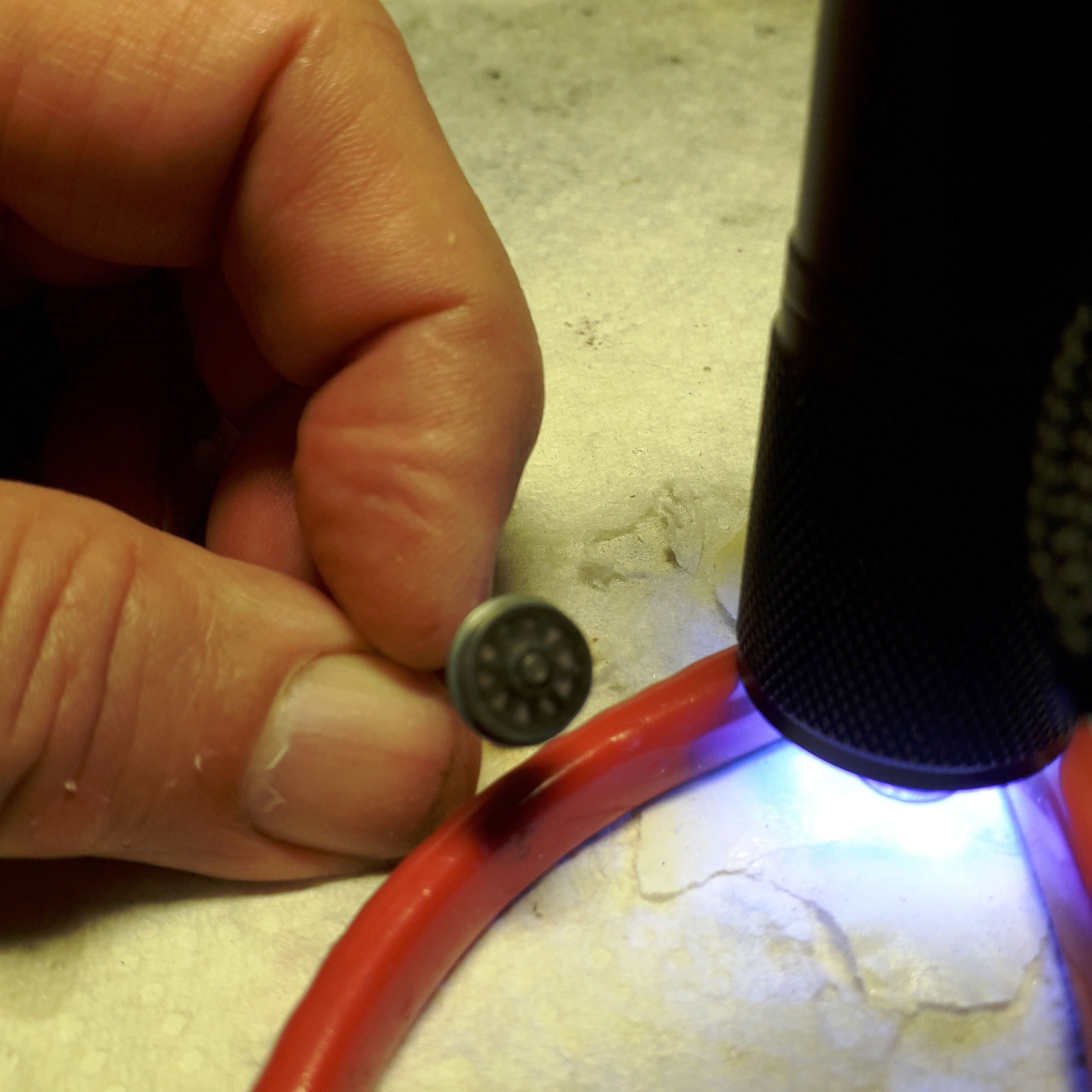

Utilisation de cette résine j'avais des essieux a rayons mais je voulais des pleins C7 Oui je sais d'habitude ces l'inverse, mais là c'est dans une échelle que je ne pratique pas habituellement :B3
On coule délicatement pour comble après avoir bien évidement scotché l'autre extrémité , le plus difficile est de monter un appareil pour polymériser correctement la résine :rod_mdr2

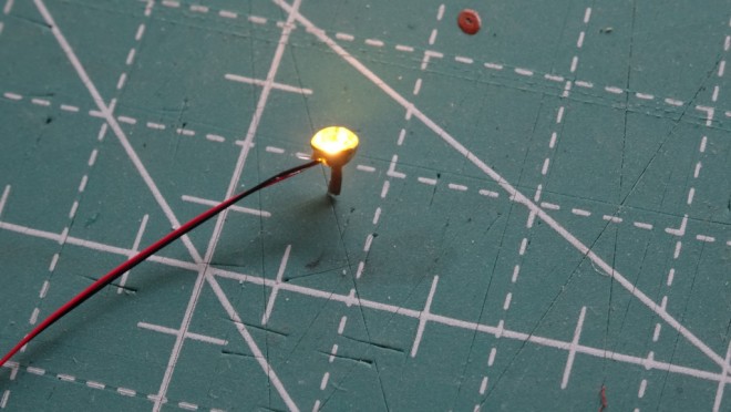

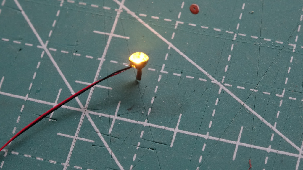

Dans l'édition 2021 des draisines MJM, je fournirai des micro-led SMD pour équiper le phare. Il est prudent de noyer d'abord la led et son cablage avant de l'installer pour éviter les court-circuits, mais, ça marche ! :o)
Merci pour l'idée !...

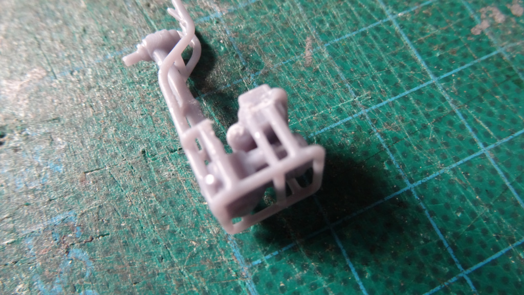

depuis la remarque de JJB (en amont dans cette discussion), j'ai testé ma résine (Eleggoo water washable) avec la petite lampe UV qui accompagnait la résine tranparente présentée par Beyer-Garrat.
L'idée étant de l'utiliser pour des petits collages ou réparations.
Ci-dessous, la pièce cassé : une tirefonneuse HO dont le cadre est incomplet :

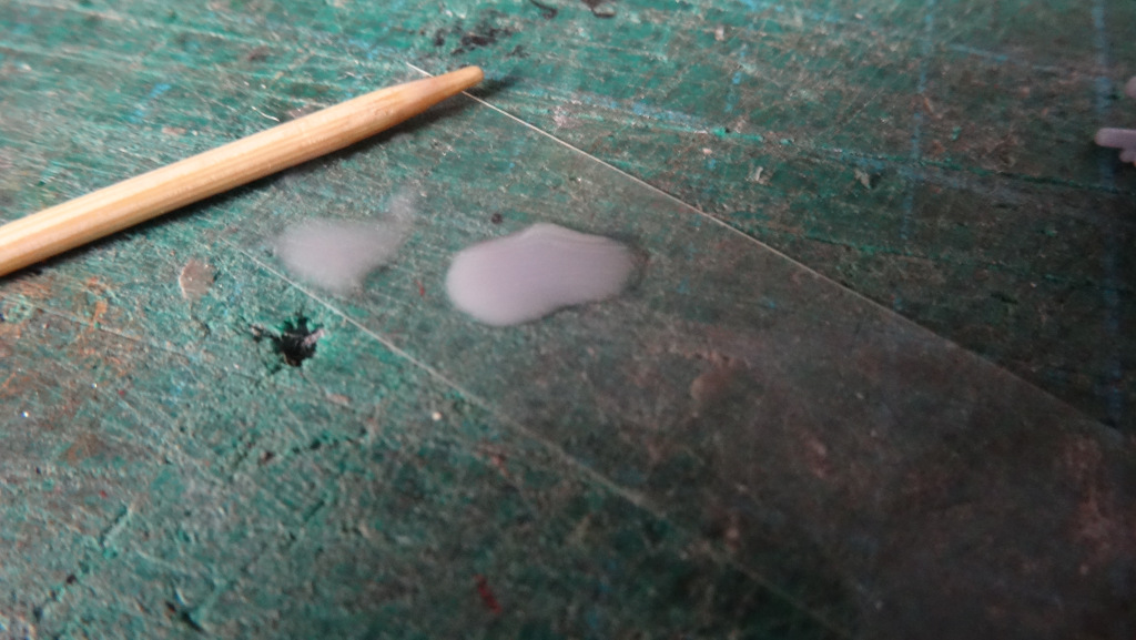

Une goutte de résine, manipulée avec une pique à olive:
l'ajout d'un "pilier support" d'une impression 3D antérieur, collé grâce aux UV... Ça marche !! :^D
À noter, comme le faisait remarquer Storm, que cette résine est beaucoup plus fluide que la résine translucide.
Question temps d'exposition, il n'y a pas de différence : une dizaine de secondes suffisent.
