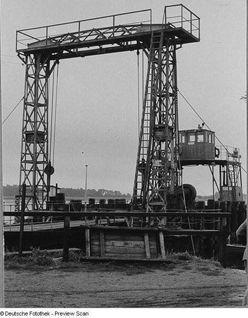

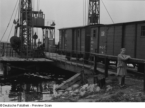

J’ai retrouvé ce texte de mon article sur le Hors Série N°7.
Ce ferry et son frère Bergen reliaient Wittower Fähre à Fährhof distant d’environ 350m. Initialement, il était prévu un pont qui devait relier les deux rives mais suite à l’opposition des pêcheurs qui prétendaient qu’il n’y aurait plus de poissons, cette idée a été abandonnée au profit des ferries. Le ferry Wittow se trouve en exposition au musée Technikmuseum à Barth au nord de l’Allemagne. Sur chaque rive, il y avait un ponton d’embarquement qui pouvait, au gré des marées, être relevé ou abaissé manuellement. Cette manœuvre se faisant sans charge et sans difficulté, le pont était relié à des contrepoids qui glissaient dans la structure. Une fois le ponton mis à la bonne hauteur celui-ci était soutenu par des gros écrous.

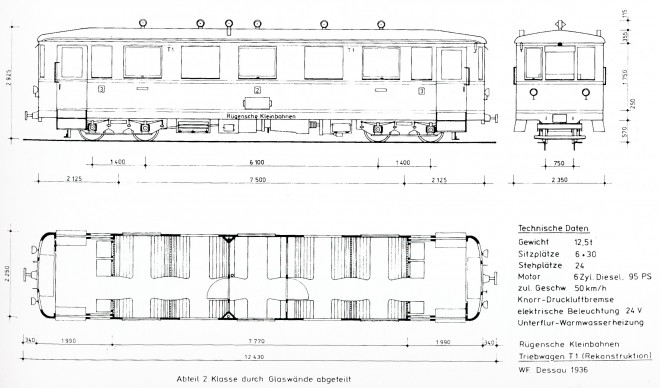

Est-ce que ce serait cette automotrice ?

Messagepar Patrice Roussiale » 05 02 2021 à 13:02
Exactement !
https://de.wikipedia.org/wiki/KOK_T_1,_ ... inbahn_T_1

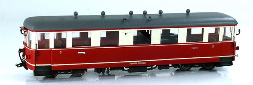

L'autre, le "deux-pièces-cuisine", était utilisé à partir de Bergen.
Réalisée en modèle réduit par PANIER :rod_coeur

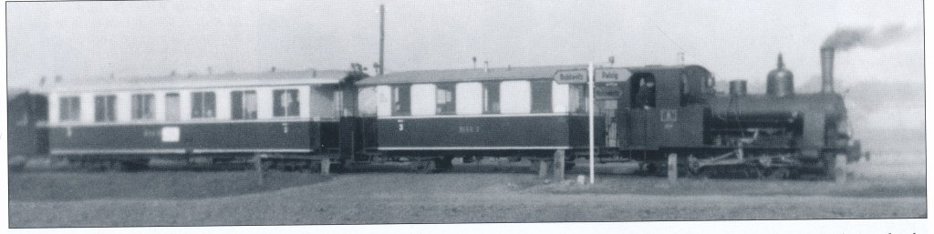

Les remorques ont également été utilisées avec les machines à vapeur.
Était-ce seulement lors de l'indisponibilité de l'automotrice ?
Ou aussi après son départ de l'ile de Rügen ? :D3

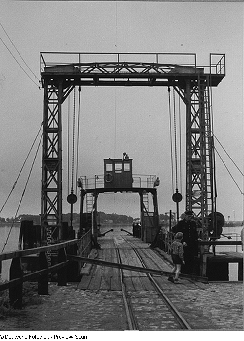

Messagepar Patrice Roussiale » 05 02 2021 à 16:23
Pour mieux appréhender les lieux.
Maintenant (au moins, plus récemment ):
Cordialement.

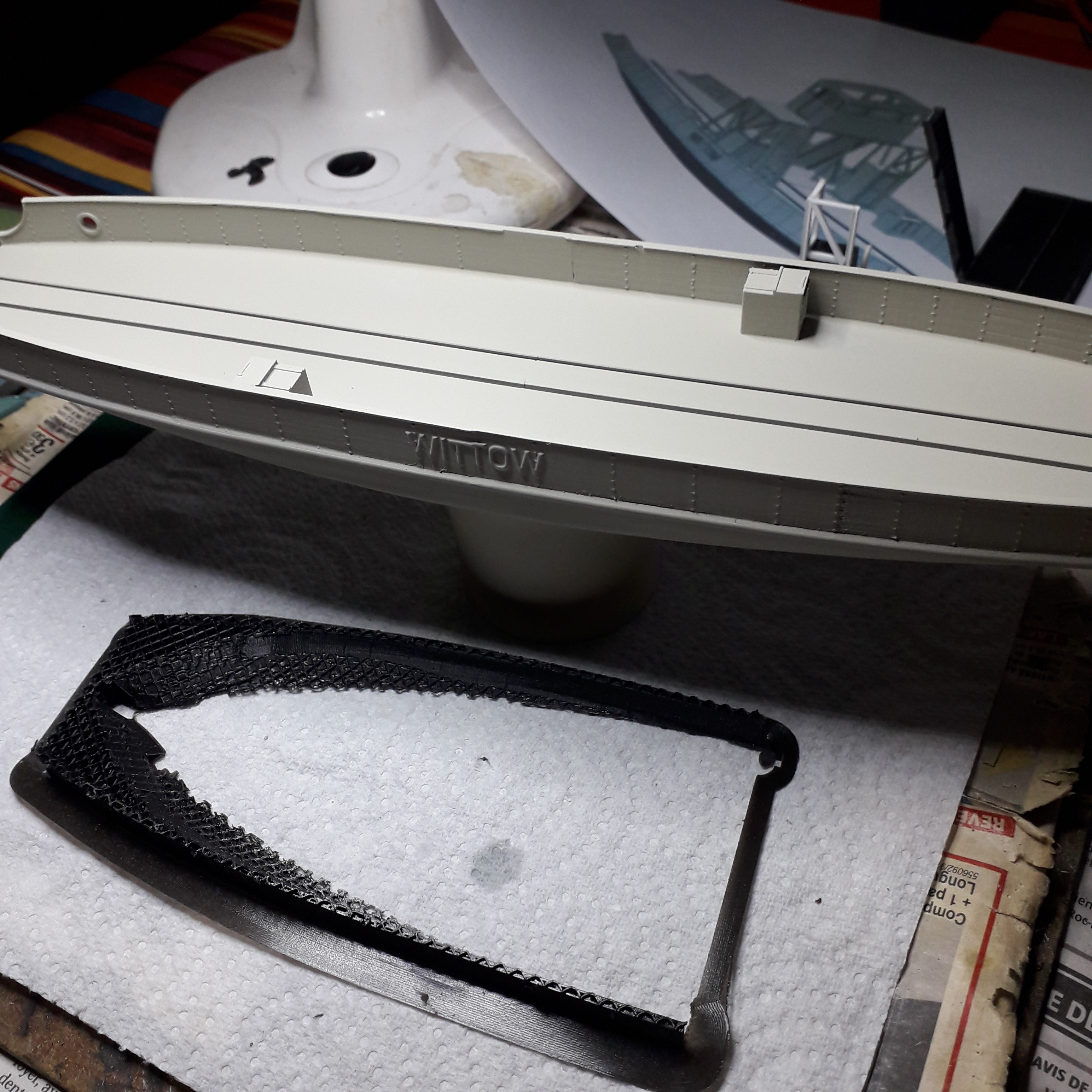

Au bout de 9h d'impression la première demi-coque , les réglages étant au max surtout en lissage c'est assez long .L'intérêt est de pouvoir vaquer a ses occupations pendant ce temps sans se préoccuper de l'imprimante ,un peu moins vrai avec la résine qu'il faut toujours surveiller du coin de l'œil surtout si ce sont de grosses pièces.
Le support ,la coque étant en surplomb , a pris la forme d'un berceau bien visible sur la photo
A suivre...

Messagepar Beyer-Garrat » 06 02 2021 à 21:14
Voui le ferry boat c'est bat ! :H1
Bon une dizaines d'heures plus tard la deuxième demi-coque était imprimé un peu de cyano (le PLA se colle très bien ) on vérifie l'ajustement et paf !
Un petit peu de ponçage un coup de pschitt qui va bien la coque est terminée. Pas de mal de doigts, due au cutter lors de la découpe,ni de très long ponçage bref
le modélisme comme je l'aime C7
Les demi coques ne sont pas identique déjà en raison du nom en relief et des encastrements des portes d'accès sous le poste de pilotage
A suivre.....

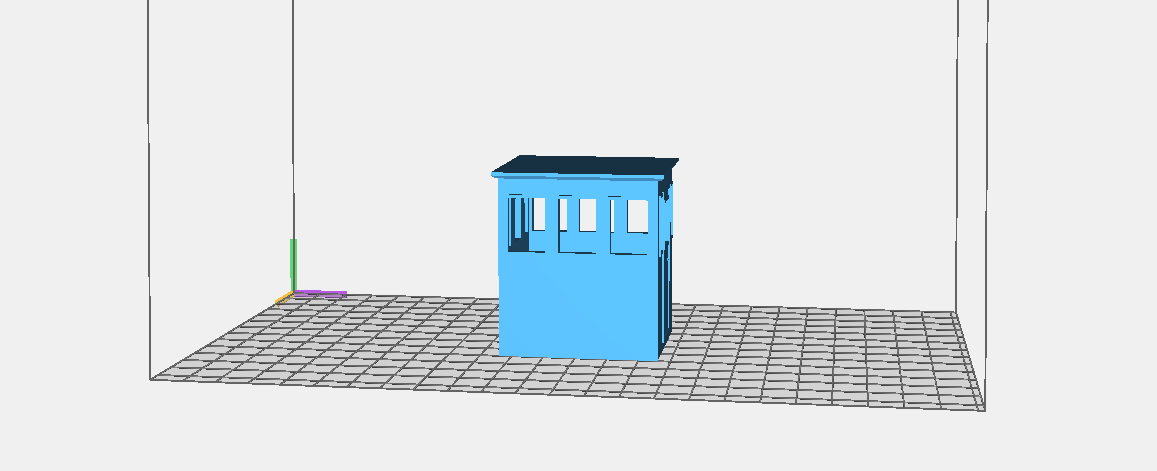

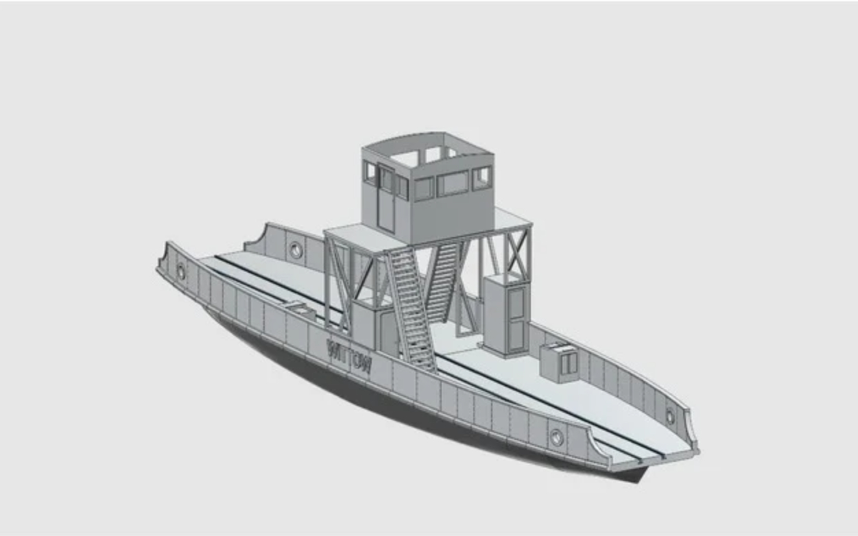

Messagepar Beyer-Garrat » 07 02 2021 à 18:43
La reproduction de la superstructure a posé plus de problème
L'ensemble de la superstructure venant d'un bloc avec cabine, escaliers et supports allait poser problème en raison des surplomb qui induisait des supports très nombreux
J'ai déjà dissocié la cabine en faisant le choix de reproduire celle d'origine du Wittow plus petite qui permettait a la rambarde de faire le tour de la plate forme ce qui apportait plus de charme a cette reproduction
en fait la cabine visible sur la vue au-dessus se trouvait sur le sister ship du Wittow)
Bien que je me doutait un peu du résultat j'ai lancé l'impression ....
A suivre.......
