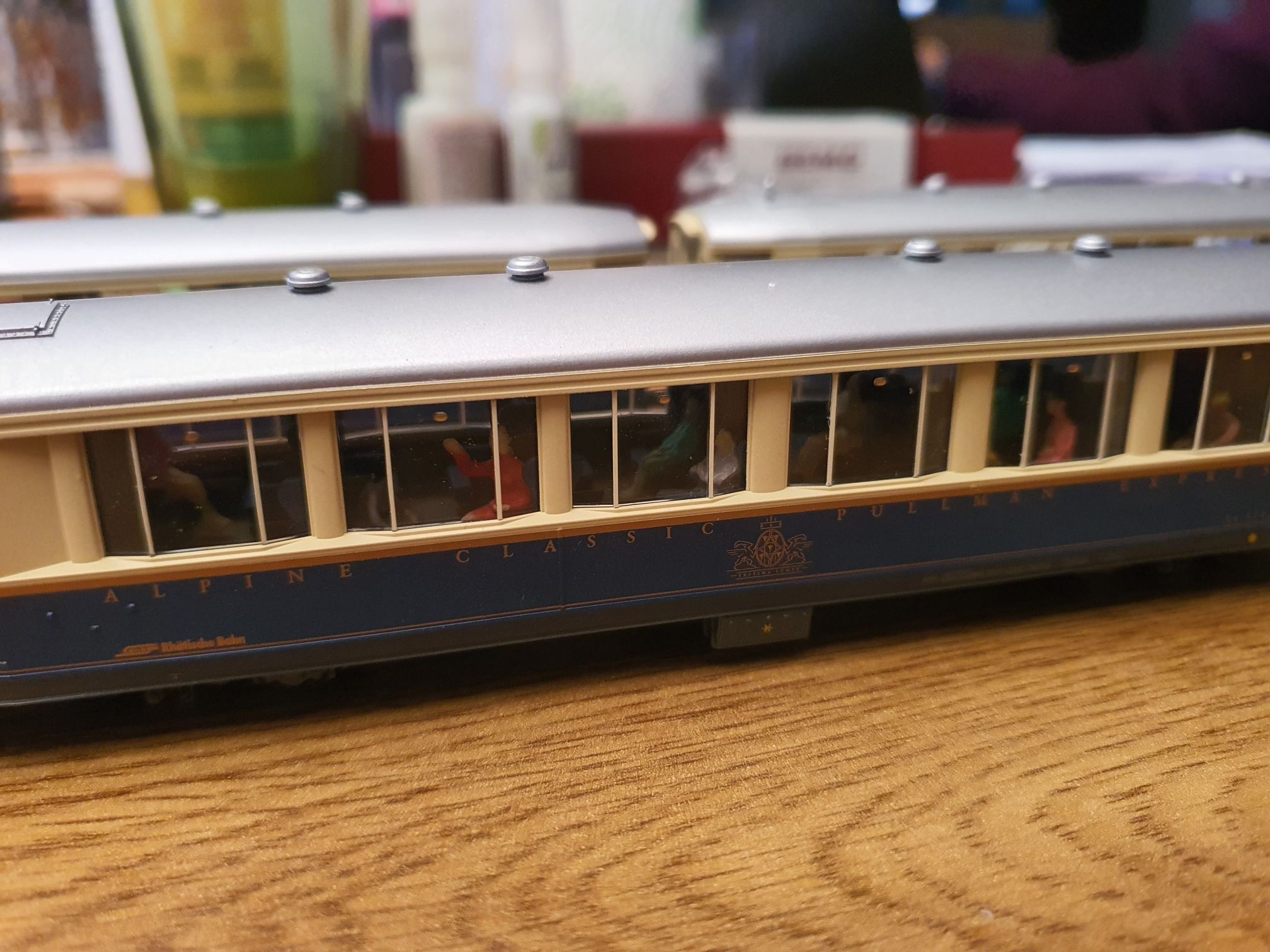

Quelques cabotins dans les wagons, c'est tout de suite plus vivant C7
Oui, on y voit rien mais j'attends de compléter la rame pour y mettre l'éclairage
J'attends encore la voiture bar qui devrait arriver bientôt #B5

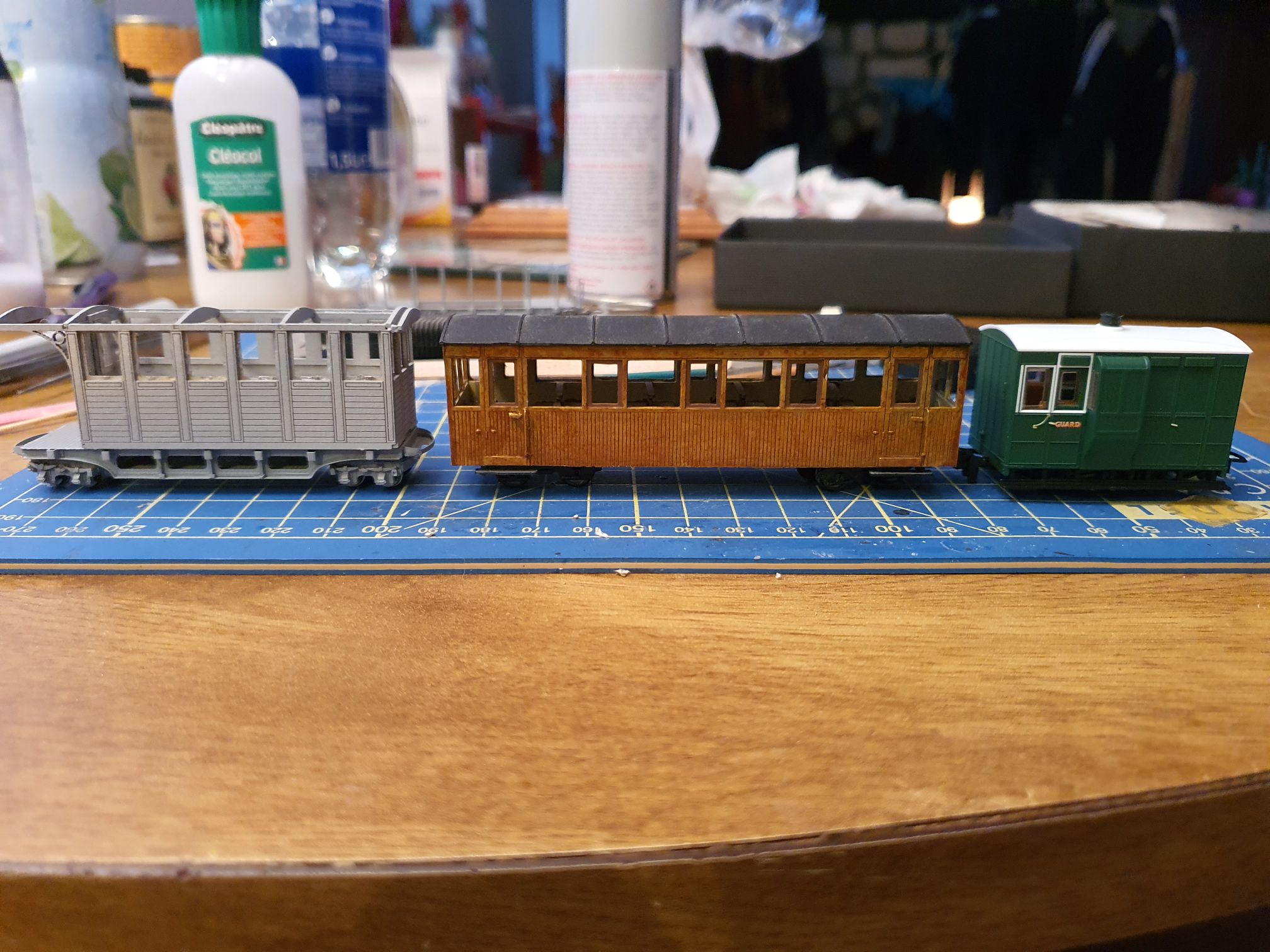

En attendant de pouvoir continuer le reste (il manque toujours un truc H4 ) j'ai reçu ça :
Les "p'tits kits VL"... 3 plateformes Péchots. Ça se monte bien et le résultat final est concluant #B6 Bien moins chiant à monter que le modèle Meridian, elles sont panachables avec elles d'après Éric (je ne les ai pas sous la main pour faire une photo mais niveau détail et finesse ça ne va pas choquer :maitre:

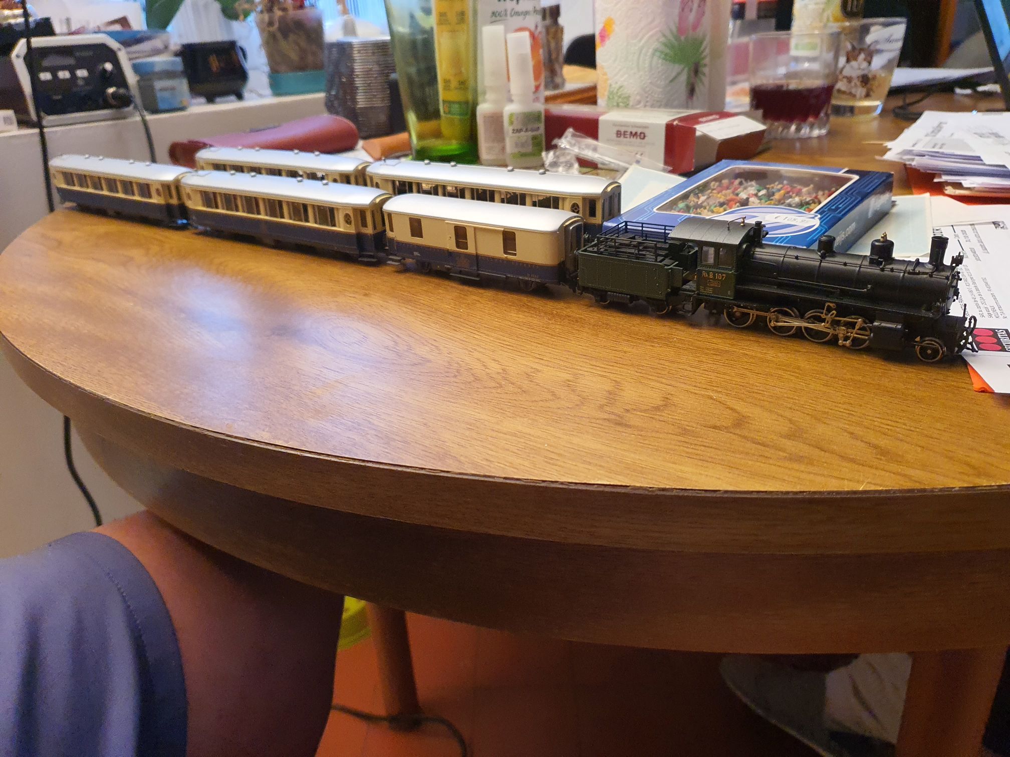

Messagepar Storm » 04 12 2020 à 17:43
Comme annoncé, ça matche avec les "Meridian" et ça peut se panacher sans problème (on peut faire la différence avec la boîtes d'essieu mais c'est pas flagrant). Du coup, j'ai posé dessus la caisse voyageurs et j'aurais mes 3 plateformes identiques.
Du coup, la rame fermée avance tranquillement:

Cool alors ! Pas de soucis avec la caisse omnibus ? C'est notre première tentative ave du carton découpé et je veux bien un retpur objectif.

Messagepar Storm » 04 12 2020 à 23:22
Il manque un éclaté pour que l'assemblage soit plus clair et tu as oublié des supports pour le banc #B5 Sinon, ça se monte comme tous les kits de ce genre avec la finesse en plus, faut être soft avec la Cléocol mais les ajustages sont nickels #B6 Je vais faire une peinture du même genre que la voiture anglaise qui l'accompagne et on ne devrait pas voir la différence donc le kit est réussi... Peut-être un peut de "transparent" pour les vitres pour ceux qui commencent: ce sont des kits parfaits pour débuter, c'est ballot de ne pas avoir tout dans la boite :maitre:
Franchement, content de mon achat et ce n'est pas de la langue de bois #B5
