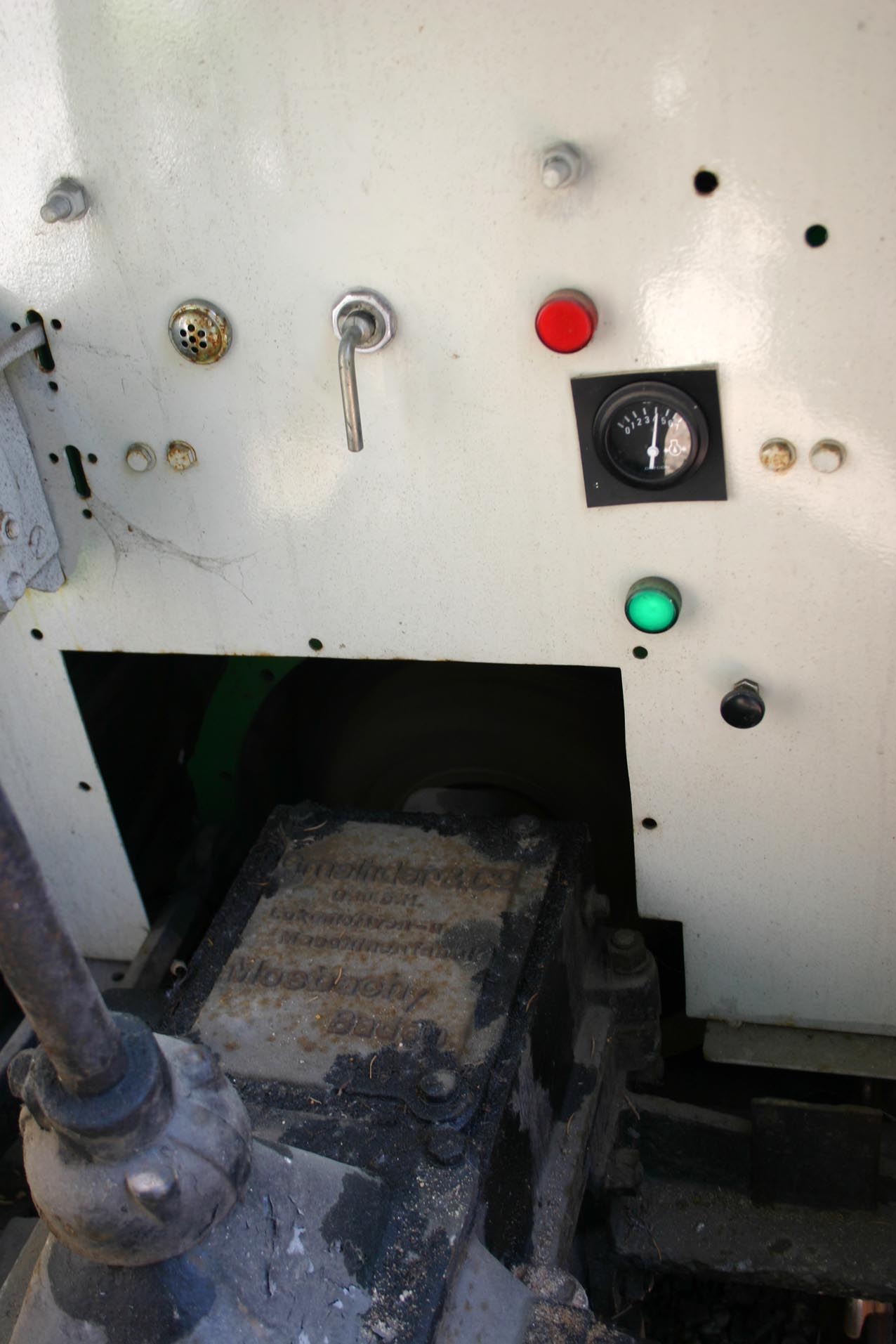

Ouverture de l'admission pour démarrer à la manivelle? Comme un starter sur les anciennes voitures?

la tirette pourrait être celle des clefs de décompression.
Cela sert à bloquer ouvertes les soupapes (donc pas de compression) pendant qu'on lance le moteur à la manivelle, et quand la vitesse est bonne, clac on referme la clef,
et dans les bons cas ça fait peuf peuf peuf...
Enfin, c'est comme ça que j'ai appris avec des moteurs diesels de voiliers.

La tirette : je peux vous dire que celui qui m'a servi de modèle n'a pas ça dehors.
Peut-être dans la cabine, mais la mécanique a pour moi les mêmes vertus laxatives que l'usage du fer à souder D9 ...
Je sais seulement que c'est un moteur Diesel parce qu'il y a la "salière" sur le tableau de bord #B2 . Et pis ça fume très noir au démarrage...

J'avais bien la même idée que Sixtif, .... décompresseur. Pas nécessaire dans la cabine, car dans ce cas là on démarre au démarreur électrique avec pré-chauffage via "la salière qui fume". #B9

Ah vouai, je pratique ça sur les camions anciens #B6 !!!
Tient, je connais quelque chose :boss: !

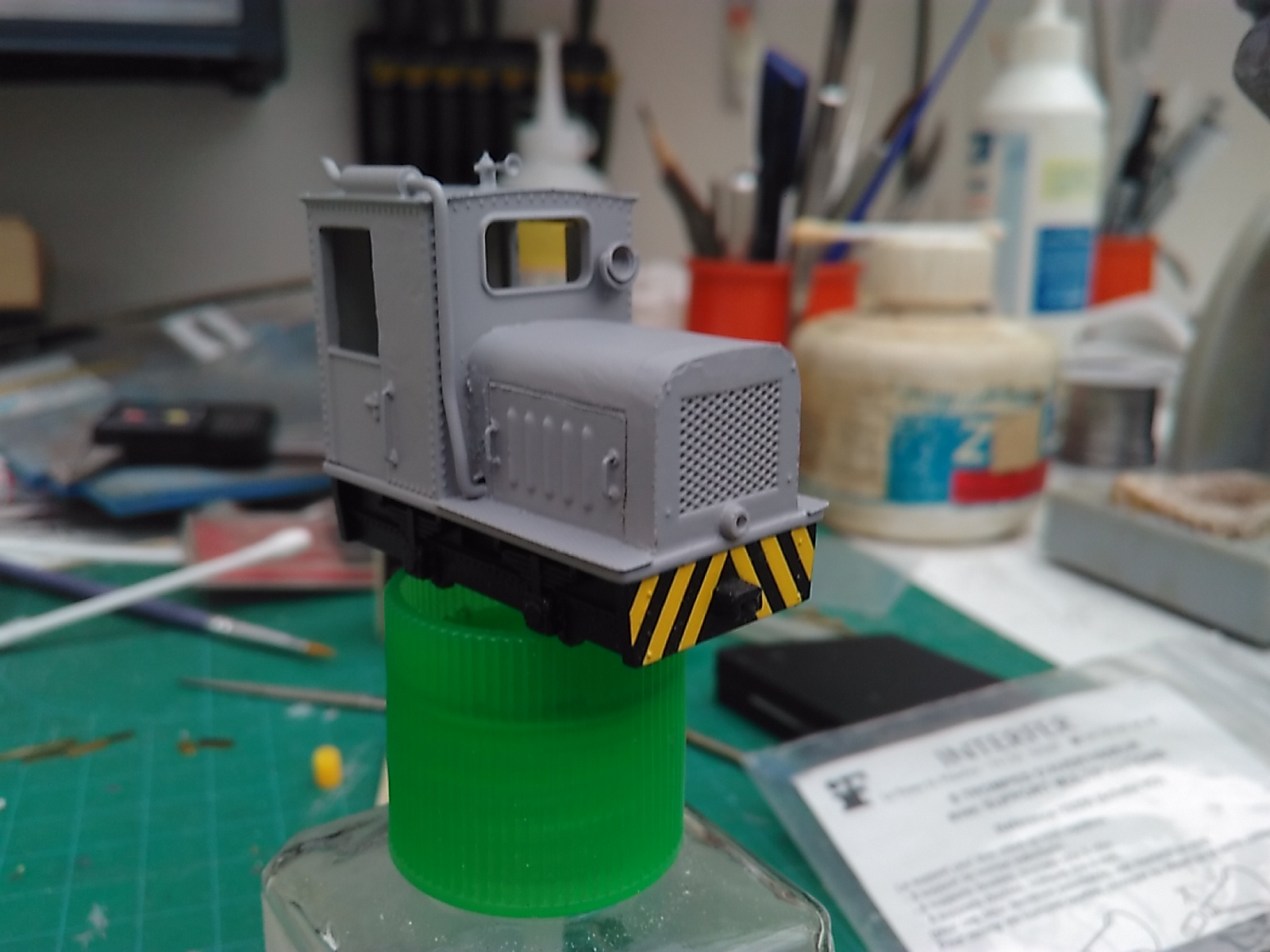

Messagepar Storm » 06 09 2017 à 18:56
C'est mieux dans son gros nez je trouve :B3
Le problème de l'apprêt, c'est qu'on se rend compte qu'il faut en limer pour avoir une surface propre... :C6 C7 mais petit à petit... Et plus ça va, plus j'en fait pour une petite personnalisation au départ... :rod_mdr2

Storm a écrit:C'est mieux dans son gros nez je trouve :B3
ah, toi aussi: tu commence avec un p'tit truc que tu veux modifier, et cela se termine en reconstruction presque totale H4 :rod_mdr2

Messagepar Storm » 06 09 2017 à 21:15
Oui... :H2 :rod_siflet :rod_mdr2 Et oui pour l'apprêt :maitre:
Je voulais garder les marquages jaune/noir sur les traverses sachant qu'un verre sombre (genre 301) était ma première idée pour la caisse mais là, j'ai me demande si je ne vais pas passer au châssis rouge et traverses noires.... :F9 Problème (enfin façon de parler...) On se rapproche beaucoup des vieux Egger et ce n'est pas le but....

Euh, je viens de m’apercevoir en regardant la dernière photo, que pour mettre la grille de protection, il aurait fallu que la "calandre" soit moins large.
...l'est vraiment loupé, ce truc (je parle de la base, pas de ce que tu en as fait) : plus qu'à la réduire en largeur avant le prochain passage d'apprêt C7 ...

Messagepar Storm » 06 09 2017 à 21:41
Mouais... T'as raison, la grille est trop large :C6 Je ne voulais pas y toucher et la remplacer par du laiton mais.en regardant les photos, si je veux mettre la protection, ça va pas le faire #B7 #B8
Bon, on va jouer C7 La prochaine fois que je fais un truc, je montre le montage quand il est fini C7 :rod_mdr2

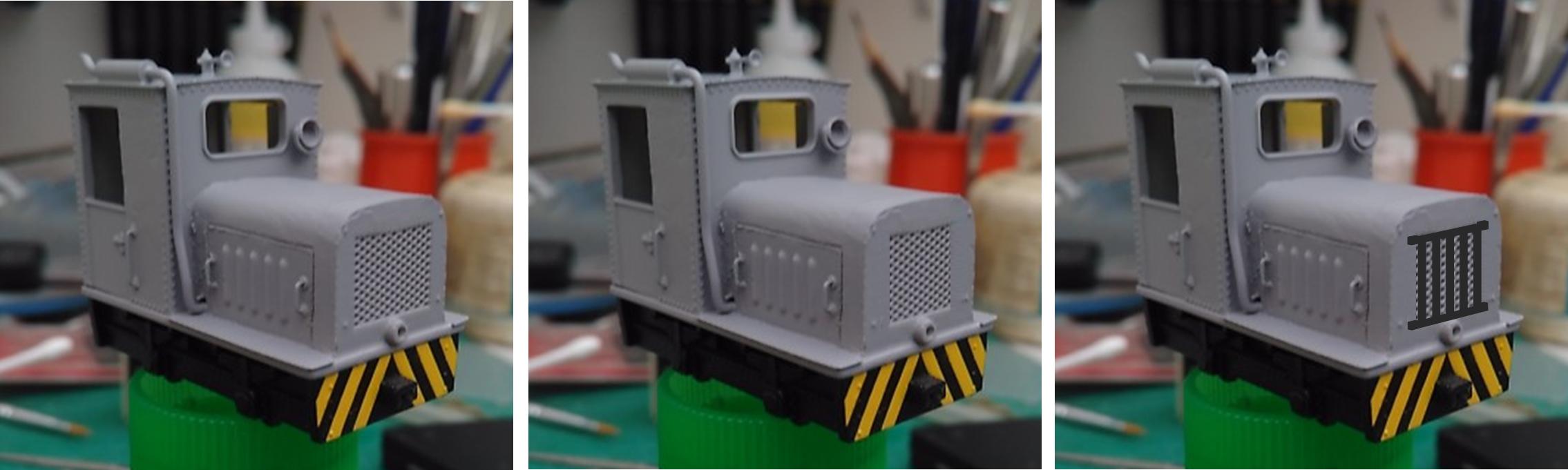

Plus sérieusement, depuis que je vois cette évocation sur les réseaux, ce forum ou les réclames, je me dis qu'il a une drôle de tronche.
Bon d'accord, on sait que ça n'est qu'une évocation, et qu'il n'est à aucune échelle courante et ne reproduit pas un modèle particulier :H2 .
Bon d'accord, il est trop large.
Mais, comme disaient tous mes profs quand j'étais à l'école : "peut mieux faire" :C4 !
En fait, je pense qu'en diminuant la largeur de la calandre et en y mettant la grille de protection, ça améliorerait grandement la chose : l'idéal serait là encore une plaque de laiton photogravée (pour les rivets) à coller sur la face avant. Bon là, j'ai pas le temps de faire une simulation à l'ordi, mais ça pourrait le faire.
Plus qu'à trouver quelqu'un pour sortir la plaque avec la face avant et la grille...
Et pis les flancs de cabine, pendant qu'on y'est.
:rod_siflet

Bon, je me suis dit que, vue l'heure, j'allais finir la soirée sur le forum...
Alors voilà, même si c'est du vite fait pas à l'échelle (ou plutôt "pas proportionnel" #B2 ) :
...l'est énervant, hein ? :rod_mdr2
Ça c'est la version qui ressemble au Gmeinder. Maintenant, comme dit Domi, on peut faire autre chose.
